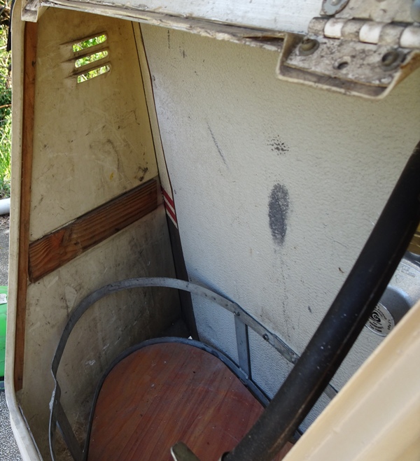

Bon j'ai enlevé la bouteille de gaz, le support en contre plaqué est à refaire, je l'ai donc enlevé, ci-dessous qq photos plus en détail du coffre et de la lyre.

:hello: Cedric, demain je te fais des photos de la consolidation du même coffre que toi avec du bois et du sikaflex..... il faut quand même des serre-joints ;-) ;-)

Posté : sam. 13 avr. 2019 10:02
par Les Comtois
Comme promis quelques photos.......
Côté gauche. baguette plate dans la hauteur collée dans la saignée.
côté droit idem.
côté droit idem.
Le fond en synthétique épaisseur 10.
Renfort du capot avec un plat alu collé sika qui sert à la fixation des charnières avec des rivets pops.
Renfort inférieur. Même topo.
Le capot est rigidifié avec du plat alu collé sur la longueur.
Depuis 6 ans rien n'a bougé.
Pour ta cassure en bas du coffre, tu la répares avec la pose de la baguette interne.
Voilà. Au boulot.
