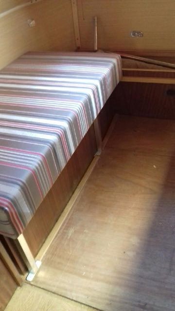

Travaux de menuiserie pour couvrir les coffres.
IMG_5910 (1).jpg (11.54 Kio) Vu 7528 fois
et permettre un lit deux personnes transformable en dînette arrière.
IMG_5911 (1).jpg (10.81 Kio) Vu 7528 fois

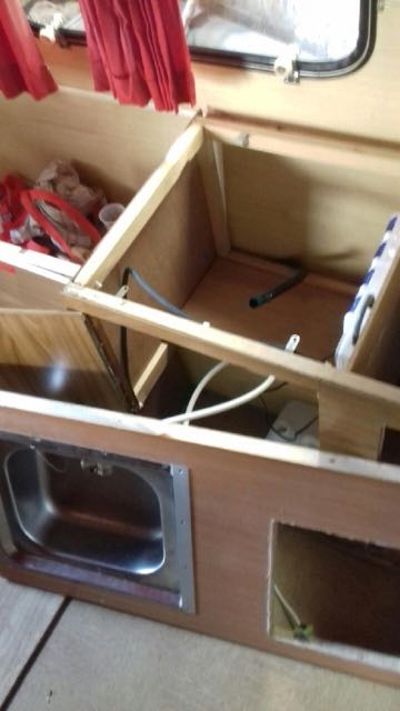

Démontage de l'ancien plan de travail et pose d'un nouveau pour organiser au mieux l'évier et la plaque à induction et couvrir le tout par le triptyque.
IMG_5997 (1).jpg (31.76 Kio) Vu 7528 fois

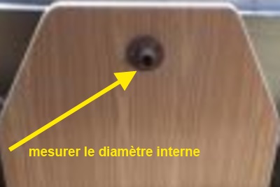

pied de table.jpg (18.97 Kio) Vu 7510 fois
Astuce pour ton pied de table : achète une canne de marche réglable en hauteur ; tu coupes près de la poignée et tu obtiens un superbe pied de de table réglable en hauteur pour pas cher. Par précaution mesurer au pied à coulisse le diamètre interne de la pièce réceptrice du pied de table et vérifier chez le pharmacien que le diamètre de la canne est compatible. S'il ne l'est pas, changer de pharmacien :hehe:
