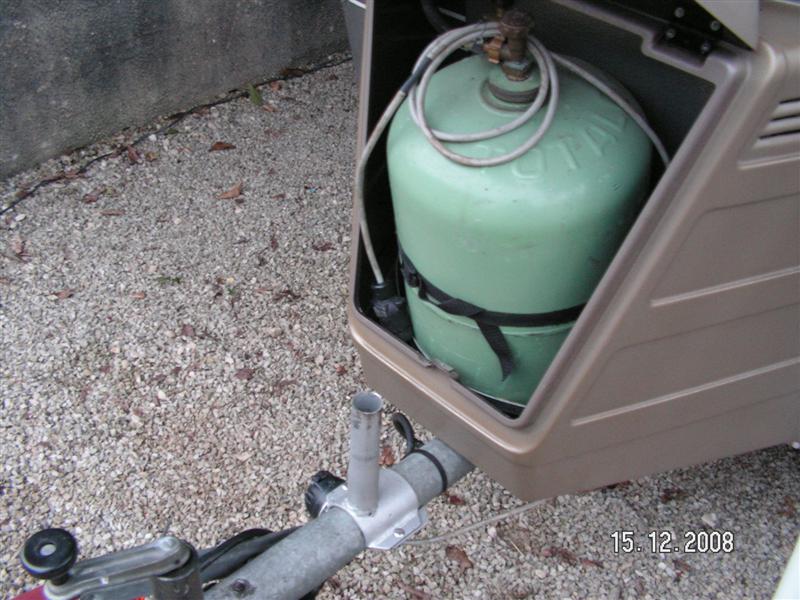

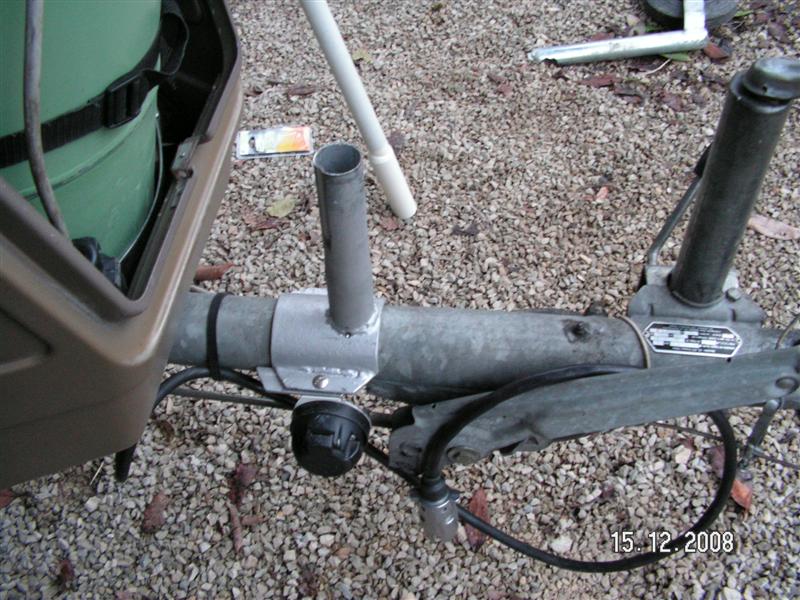

Bonsoir ;-)
allez ce soir je suis en forme je "re-essaie" les tofs :roll:
Bon ça peut aller elles sont pas bien grandes mais on peut sûrement les agrandir.
Ne regardez pas de trop près (ça tombe bien la photo est petite :lol: ) les soudures, je ne suis pas doué pour la soudure, j'apprends :oops:
Pat.

Bonsoir Pat,
Quel type d'antenne souhaites tu monter sur cette bride ?
Comptes tu démonter l'antenne en transit ?
As tu prévu quelque chose pour immobiliser la rotation ?
Prévoir des écrous " Nylstop " de manière à ce qu'il ne se dévissent pas avec les vibrations .

Bonsoir Pat,
Bonsoir Pat,
Une petite antenne à deux balles qui fonctionne bien que je mettrai pour les pauses, je vais seulement regarder par où passer mon câble par dessous pour le laisser, le mât je vais chercher un système le plus léger possible. Rien de prévu pour la rotation mais si le besoin s'en faisait sentir, je trouverai.
Pour les Nylstop, ce sera obligatoire, pour les vibrations, sinon aucune force puisque seule la bride restera pendant la route.
Merci pour tous vos conseils.
Pat.

Salut Pat
En voyant les photos de ton support d'antenne je me demande si tu ne devrais pas faire un trou dans le bas de ton tube afin qu'il ny ai pas d'eau qui stagne.
Bravo pour ta realisation comme quoi on devient bricoleur en bricolant. :super:
A+ Pat

par Pat16
Bonsoir ;-)
c'est du combien le diamètre du tuyau acier
je ne peux pas te répondre en terme de dimension, mais c'est en gros le même Ø que celui du timon.
Je pourrais effectivement le faire et ce serait mieux, mais le problème c'est que la bride serre sur du caoutchouc (chambre à air), donc après le tube ça restera quand même, entre la bride et le caoutchouc. (finalement je n'aurais pas du m'évertuer à reboucher les trous que j'avais fait en soudant le tube :roll: ), d'ailleurs je réalise que c'était peut-être ce que tu voulais dire, moi je comprenais au fond du tube et toi tu voulais peut-être parler de percer sur les côtés du tube plutôt qu'au fond.
Merci Pypat.
Pat.

par Pypat
Oui absolument sur le coté du tube vertical c'est simple et efficace j'ai des tas de montages qui ont rouillé voir gelé (le tube gonfle et se fend) à cause de cette négligence.
a+ Pat

par Pat16
Merci Pypat pour tes idées de génie :amen:
ce sera fait rapidement :merci:
Pat. :hello:

par Pat16
Bonsoir ;-)
Modification version Pypat effectuée :lol:
Un petit trou de chaque côté pour l'écoulement éventuel. :merci:
