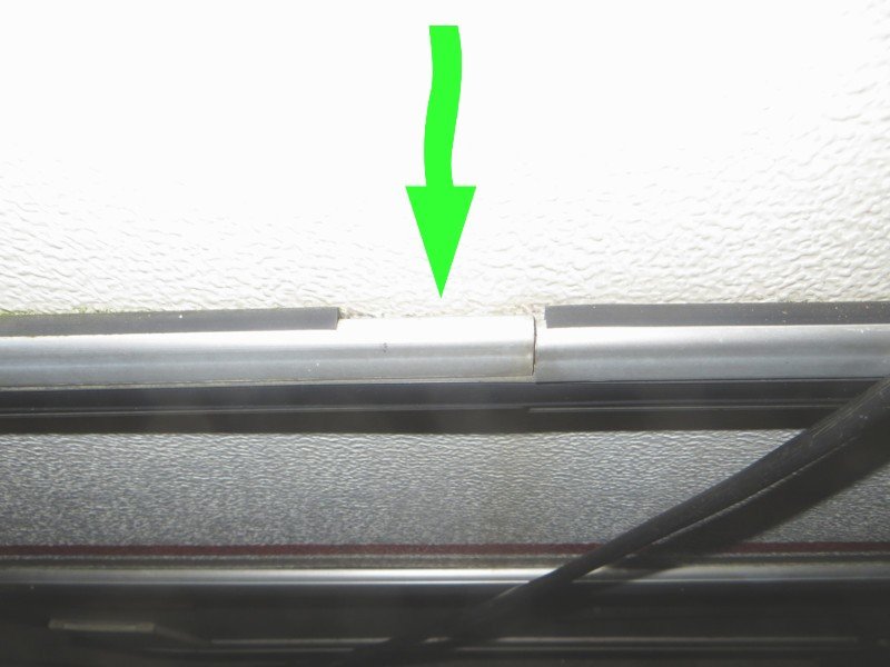

En dévissant l'embout je suppute, les miens sont différents, mais avec une vis de fixation visible que ce soit la 92 ou la 98 !!
A moins qu'un cache "cache" la vis sur la tienne ??? :]
Embout cache vis.JPG (35.9 Kio) Vu 25479 fois

En fait je n’arrive pas à retirer la petite bille grise!...

Je me réponds, si cela peut servir à d’autres. La petite bille, est bien un cache vis, comme je le pressentais.
Cependant, impossible à retirer sans faire de petites égratignures, 30 ans qu’il est en place, forcément....
Par contre, après avoir réussi à retirer la baguette, je suis surpris que le peut joint noir est composé de 2 morceaux ! J’aurais pensé qu’il s’agissait d’un joint large dans lequel se logeait la baguette alu!!

Je ne reçois pas d'alerte sur ma boite email mais j'ai des notifications. Peut-être qu'il n'y a pas de renvoi sur boite mail...Je viendrai donc plus régulièrement voir les posts sur le forum.
En effet cela semble difficile d'imaginer une infiltration sur notre caravane s'il n'y a en pas si la vôtre, alors même qu'il manque une partie du joint (voir photo de Landeriba)...
Peut-être a-t-on pris beaucoup d'eau et que la caravane penchait trop de ce côté. L'eau se serait infiltrée petit à petit entre le joint et la paroi avant de déborder par l'intérieur.
Je vais essayer de jeter un œil plus précisément, notamment sur la baie arrière mais tout me semblait correct.
Je vais essayer également de chercher dans le forum comment retirer les joints et profils en alu du cerclage à l'extérieur et à l'intérieur.
Ce n'est pas simple car notre caravane n'est pas chez nous.
Bonne journée
Greg

Et le troisième feu stop encastré dans le toit à l'arrière ?? L'étanchéité de ce feu est parfois à revoir !

JeanYvon a écrit : jeu. 23 janv. 2020 18:07 Bonjour,
j'ai fait le démontage pour voir.
La tôle du haut recouvre celle du bas et il y a un joint.
Si il y a fuite elle doit être ailleurs.
Il se peut que l'eau s'infiltre via les vis jusque dans la structure métallique, et cherche une sortie...
Probablement le cas chez moi quand je vois l'état des vis!

+1 pour les vis....
