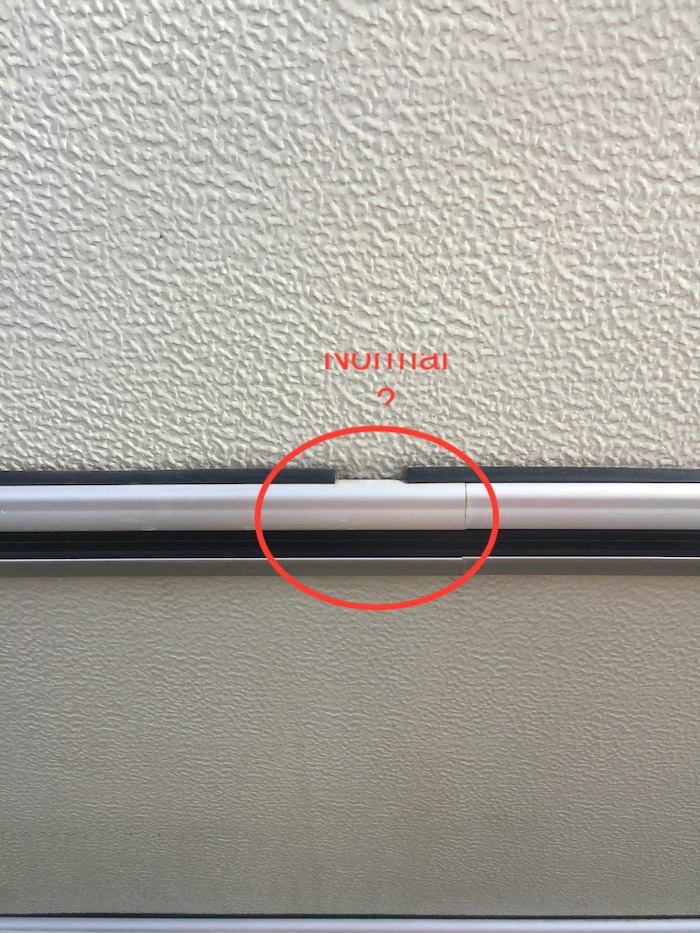

Salut a tous, je vais m’atteler à refaire les joints de ceinturage (toit, central, et bas de caisse).
Je parle bien des joints entre carrosserie et profilés;
Cependant, je manque d’expérience, et de doc, afin de démonter les profilés.
D'ailleurs, est il nécessaire de les démonter, où peut-on retirer les vis au fur et a mesure que l'on tourne autour de a cagouille, pour y injecter du Sika, et changer les vis au fur et a mesure? On m'a parler de joint en bande aussi, mais cela implique un démontage complet.
Si vous avez des schémas, des photos des différentes solutions je suis preneur, a commencer par le démontage des embouts de profilés :-)
Merci à vous.

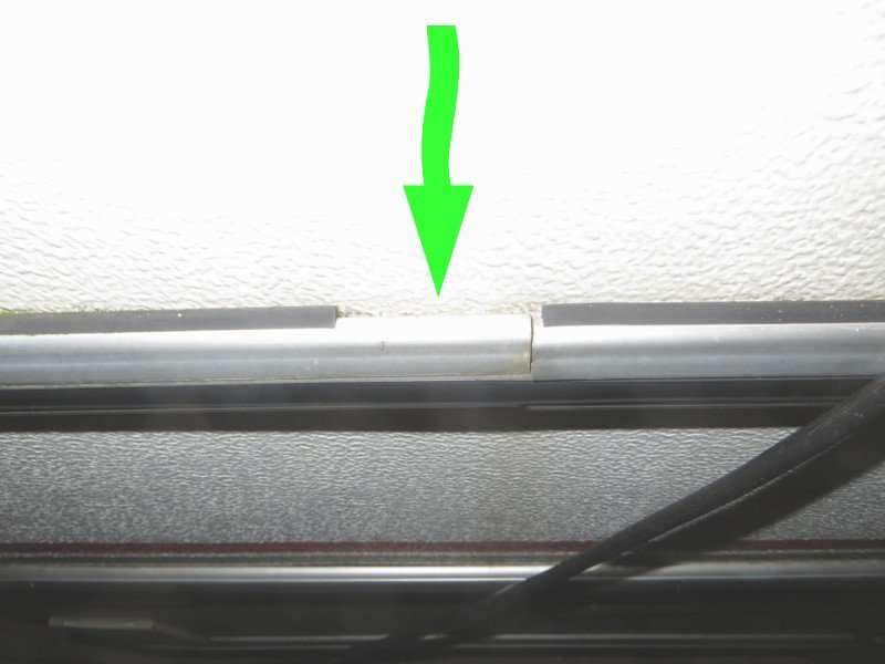

Lors de la fabrication de nos : eriba : la tôle du bas est posée avant celle du haut si bien que la tôle du haut chevauche la tôle du bas avec un joint d’étanchéiste butyl, idem pour le toit qui chevauche la tôle haute. Comme les tuiles ou ardoises de la maison.
Les profilés habillent l'ensemble et cachent les raccords. Les vis que tu remettras (neuves) doivent être "beurrées" de Sika pour assurer l'étanchéité avec le tube dans lequel est sont vissées. Te restera à mettre le ruban pour cacher les têtes de vis et les protéger de la pluie.

J'ai en grande partie déposé/décollé le profil alu de ceinture de caisse pour déposer le coffre à gaz, pour restauration, et je l'ai reposé sans soucis, avec un peu de butyl, les vis retombant dans leur trous....

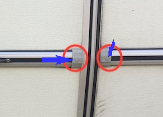

Faudrait déjà que je sache comment démonter les embouts de rails!!
Messages : 21343
Re: Etanchéité ceinturage
En dévissant l'embout je suppute, les miens sont différents, mais avec une vis de fixation visible que ce soit la 92 ou la 98 !!
A moins qu'un cache "cache" la vis sur la tienne ??? :]
Embout cache vis.JPG (35.9 Kio) Vu 24478 fois
En fait je n’arrive pas à retirer la petite bille grise!...

Je me réponds, si cela peut servir à d’autres. La petite bille, est bien un cache vis, comme je le pressentais.
Cependant, impossible à retirer sans faire de petites égratignures, 30 ans qu’il est en place, forcément....
Par contre, après avoir réussi à retirer la baguette, je suis surpris que le peut joint noir est composé de 2 morceaux ! J’aurais pensé qu’il s’agissait d’un joint large dans lequel se logeait la baguette alu!!

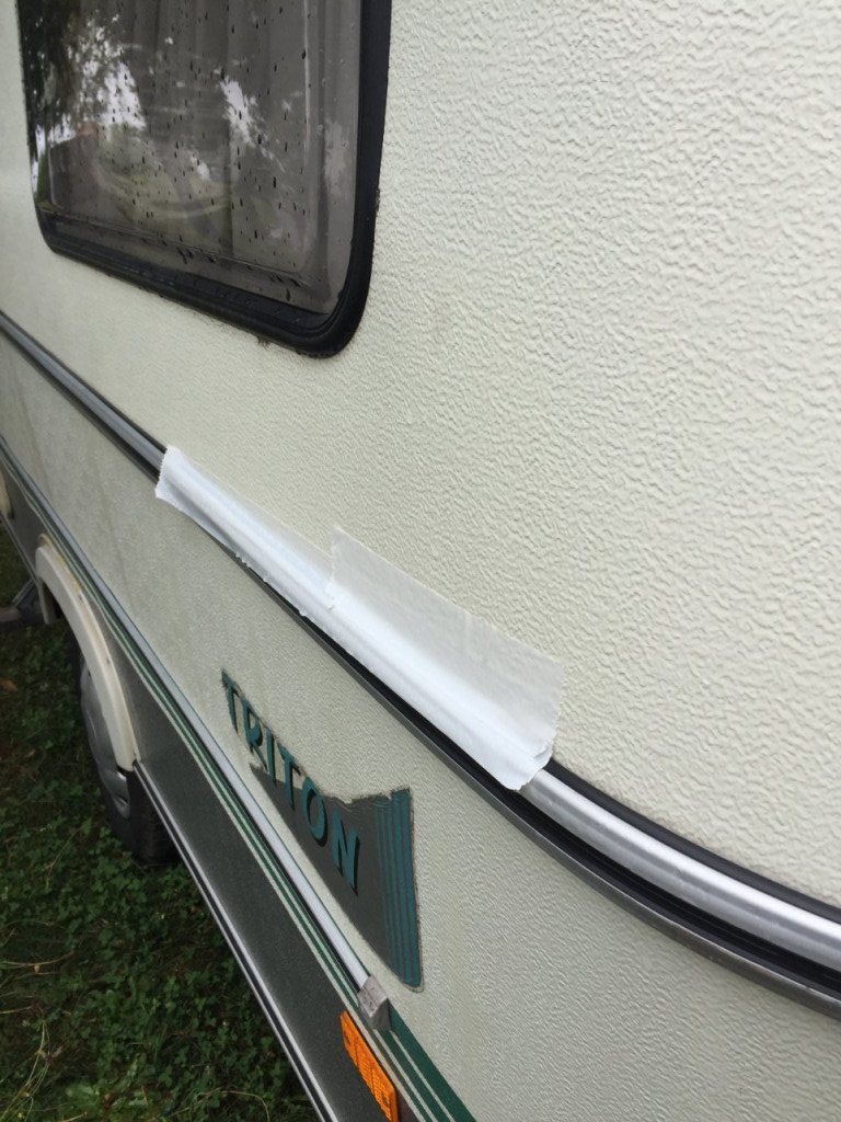

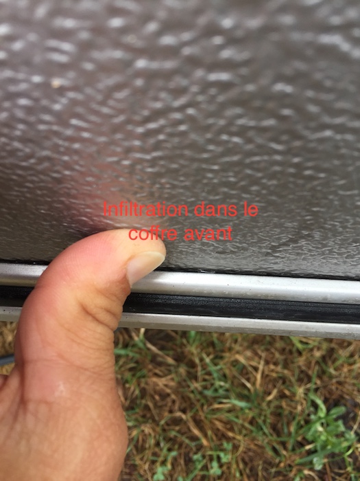

Bonjour à tous
Mon premier message sur le forum donc veuillez m'excuser par avance pour les bourdes éventuelles...

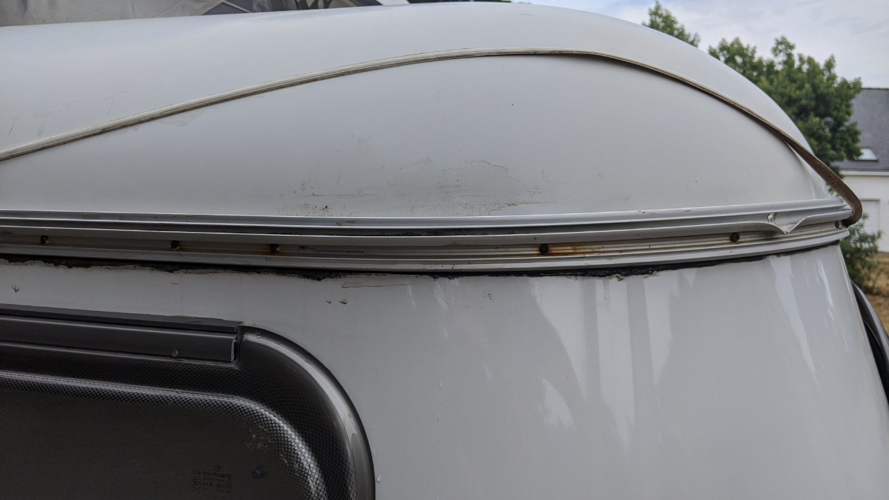

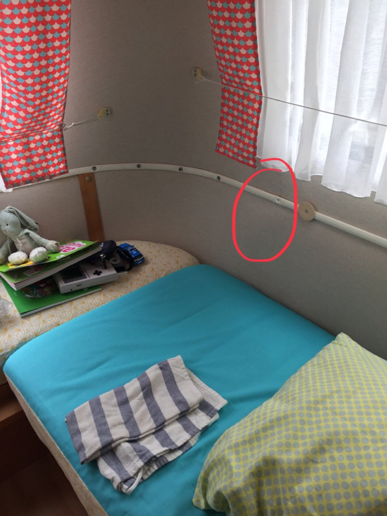

Nous avons fait l'acquisition d'une 418GT de Mars 2007 et nous avons rencontré à la Toussaint le même problème qu'évoqué précédemment c'est à dire une infiltration au niveau du cerclage du milieu de la caravane (intérieur droit en regardant de l'intérieur et vers l'arrière).
Nous avions pourtant essuyé de fortes pluies l'été sans rien constater.
Je suppose que les températures étant bien plus basses à la Toussaint les joints, les baguettes, le cerclage (et le reste) se sont rétractés, laissant l'humidité et l'eau de pluie pénétrer à l'intérieur. En effet des gouttes perlaient le long de la paroi intérieure mais également à l'intérieur des parois car le revêtement était gonflé et gondolé.
Comme sur la photo, nous avons dans l'urgence mis du scotch toilé étanche en attendant.
J'imagine qu'avec les températures de l'été l'ensemble va se dilater de nouveau et recréer l'étanchéité.
Toutefois je souhaiterai anticiper pour l'automne prochain.
Par ailleurs je m'étonne de ces infiltrations car en effet les parties de la caravane sont (m'a-t-on dit) en tuilage...

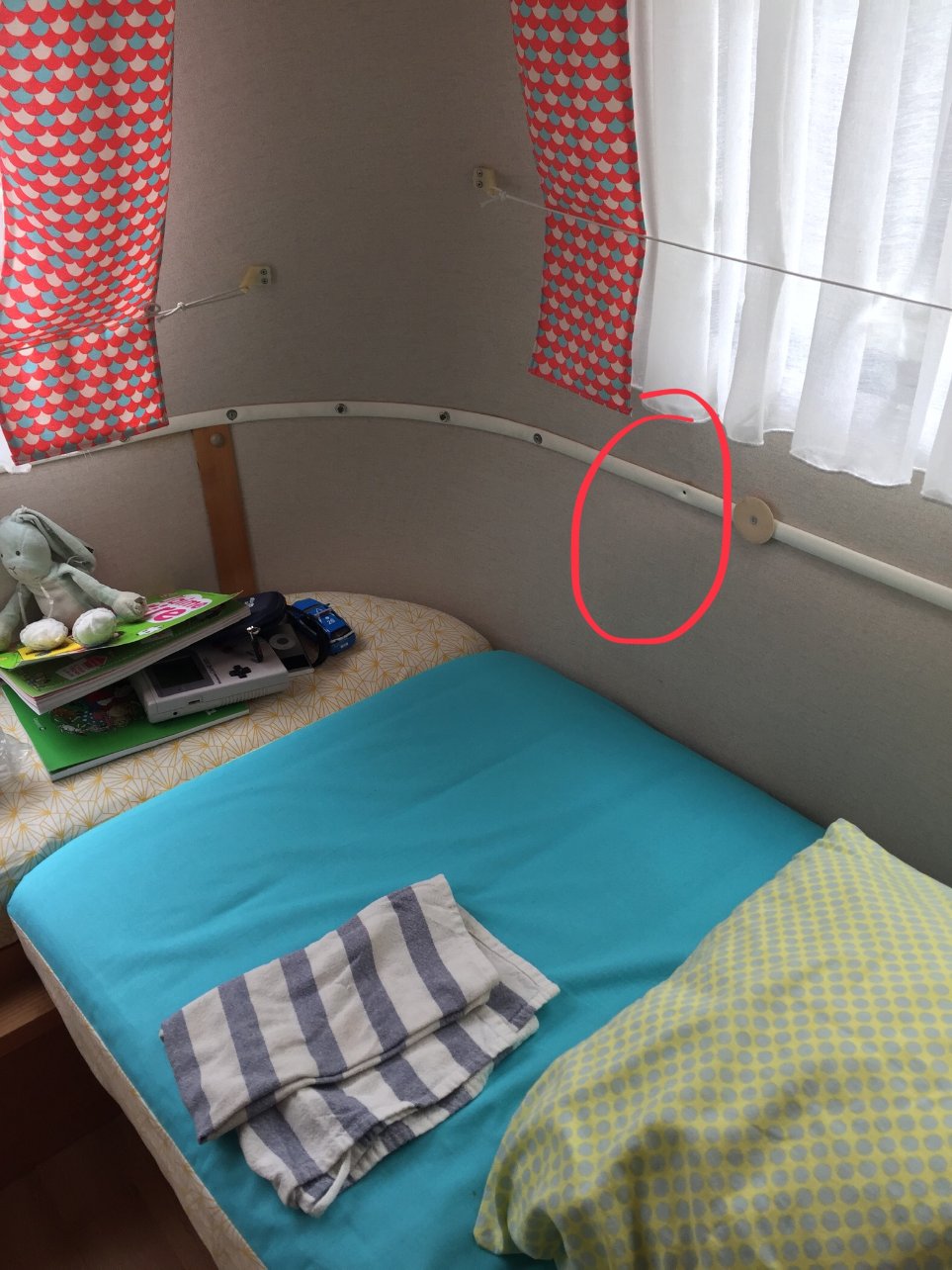

Il semblerai que je n'ai pas été très clair dans mes explications...
Je ne pense pas qu'il s'agisse de condensation (ou alors pas seulement) car les gouttes d'eau ont cessé de perler à l'intérieur suite à la pose de scotch toilé à l'extérieur (comme sur la photo du post plus haut).
L'eau ne s’infiltre pas sur le cerclage haut mais celui à mi-hauteur. Je ne sais pas exactement par où l'eau s'infiltre (j'ai posé du scotch de la baie arrière centrale jusque sous la fenêtre de côté) mais c'est à cet endroit que les gouttes apparaissent.
Ah oui je n'ai pas de vis visibles sur le cerclage en alu intérieur (donc compliqué pour les resserrer...) comme sur la photo du post plus haut.
J'ai remarqué également que lorsque la caravane penche davantage sur l'avant l'infiltration se réduit voire disparaît. Evidemment elle est plus importante si elle penche côté infiltration.
En ce qui concerne mon idée d'apposer un joint sur le pourtour supérieur de la baguette extérieure (centrale), un peu à la façon d'un joint d'évier de cuisine...ce qui éviterait de démonter. Je ne sais pas si c'est une bonne idée...Qu'en pensez-vous?

Si tu es sûr que la fuite vient du chevauchement de la tôle haute sur la tôle basse, le mieux serait d'ôter le ruban cache vis du profilé alu central, ôter toutes les vis et refaire le joint, reposer le profilé alu et ses vis enduites de mastic et remettre le cache vis (une canule de cartouche de colle facilite la chose). Ce me parait improbable, car monté comme les tuiles d'une maison mais sait-on jamais !!!! :(
D'ailleurs sur ma Familia tous les joints et cache vis ont rétrécis au vieillissement et soleil....

j'ai fait le démontage pour voir.
La tôle du haut recouvre celle du bas et il y a un joint.
Si il y a fuite elle doit être ailleurs.

Merci pour vos aides précieuses!
Je ne reçois pas d'alerte sur ma boite email mais j'ai des notifications. Peut-être qu'il n'y a pas de renvoi sur boite mail...Je viendrai donc plus régulièrement voir les posts sur le forum.
En effet cela semble difficile d'imaginer une infiltration sur notre caravane s'il n'y a en pas si la vôtre, alors même qu'il manque une partie du joint (voir photo de Landeriba)...
Peut-être a-t-on pris beaucoup d'eau et que la caravane penchait trop de ce côté. L'eau se serait infiltrée petit à petit entre le joint et la paroi avant de déborder par l'intérieur.
Je vais essayer de jeter un œil plus précisément, notamment sur la baie arrière mais tout me semblait correct.
Je vais essayer également de chercher dans le forum comment retirer les joints et profils en alu du cerclage à l'extérieur et à l'intérieur.
Ce n'est pas simple car notre caravane n'est pas chez nous.
Bonne journée
Greg

Je pense que dès le printemps on va être nombreux à se mettre a démonter nos ceinturages ;-)

JeanYvon a écrit : jeu. 23 janv. 2020 18:07 Bonjour,
Il se peut que l'eau s'infiltre via les vis jusque dans la structure métallique, et cherche une sortie...
Probablement le cas chez moi quand je vois l'état des vis!
