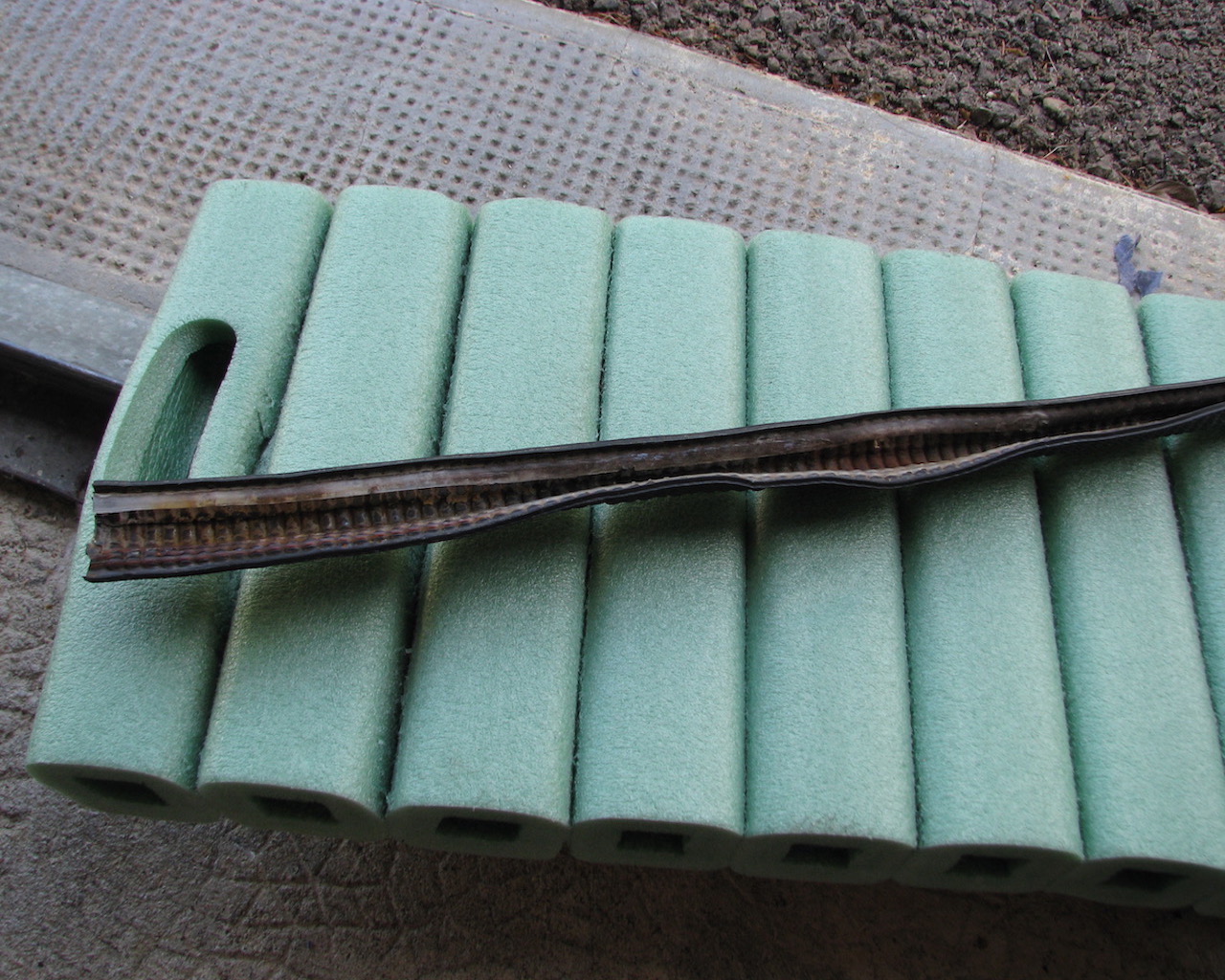

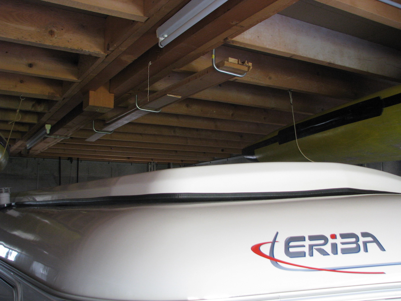

Changement du joint du toit, nous nous étions aperçu qu'il "baillait" à un ou deux endroits.
Le joint déposé, était en bon état, mais l'accumulation de poussière et d'eau à l'intérieur ont provoqué la corrosion du système de "pincement" en acier.
opération facile, démontage en 1 mn, nettoyage et remontage du nouveau joint
pour tenir compagnie à mon homme, nettoyage de la carrosserie à l'essence F et Polish
la "belle"V brille comme un sou neuf...
