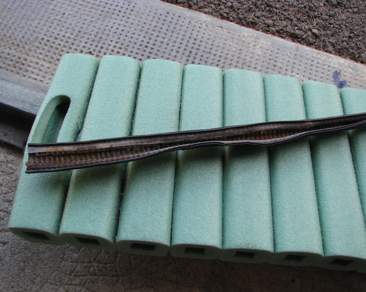

Changement du joint du toit, nous nous étions aperçu qu'il "baillait" à un ou deux endroits.
Le joint déposé, était en bon état, mais l'accumulation de poussière et d'eau à l'intérieur ont provoqué la corrosion du système de "pincement" en acier.
opération facile, démontage en 1 mn, nettoyage et remontage du nouveau joint
