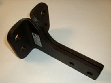

Posté : jeu. 30 juil. 2020 15:50
par vieux.lion
Avec le changement de tractrice je me retrouve avec une boule ( d'attelage) un peu haute , col de cygne pas réglable ! . Sur route çà va mais surement pas le top . Si je perce un trou plus haut ? Faisable mais pas évident, législation etc etc ...Avis d'expert demandé .....
Re: Hauteur de boule
Posté : jeu. 30 juil. 2020 16:03
par LANDERIBA
Dégonfle les pneus du tracteur !!!! :mdr3: :mdr1:
Plus sérieusement le centre de la boule d'attelage doit se situer par rapport au sol: 430 mm + où moins 35 mm. C'est la norme européenne.
Voir page 57 de :
https://cdn.store-factory.com/www.attel ... .20.CE.pdf
Par contre il est absolument interdit de modifier quoi que soit sur un attelage, donc pas de trou pour décaler la boule, mais p'tet une boule moins haute de chez le fabricant de l'attelage...

Posté : sam. 1 août 2020 16:11
par LANDERIBA
Peux tu donner quelques dimensions de ta boule. :ghee:
L'entraxe de fixation, car il en existe plusieurs 50, 60 mm .... l'épaisseur dans la fixation, 28 mm ou différent ??
La longueur entre le centre de la boule et l'extrémité de la fixation, ainsi que la hauteur totale.

Pour en revenir à ton col de cygne,
Dans les deux percages tu as un trou qui doit être oblong ce qui fait que tu peux régler la hauteur de la boule de quelques Cm sans modification de l'attelage c'est étudié pour ! :happy1:
Posté : lun. 3 août 2020 12:28
par vieux.lion
Bonjour . Ben non pas de trou oblong mais, il peut le devenir .... :roll: Par ailleurs j'ai trouvé le desserrage des boulons trop facile !! même pas de frein filet !! montage Peugeot !!

Posté : ven. 11 sept. 2020 16:46
par vieux.lion
Voilà trou oblong réalisé ( environ trou agrandi de 12 mm ) un gain de 40 mm .
