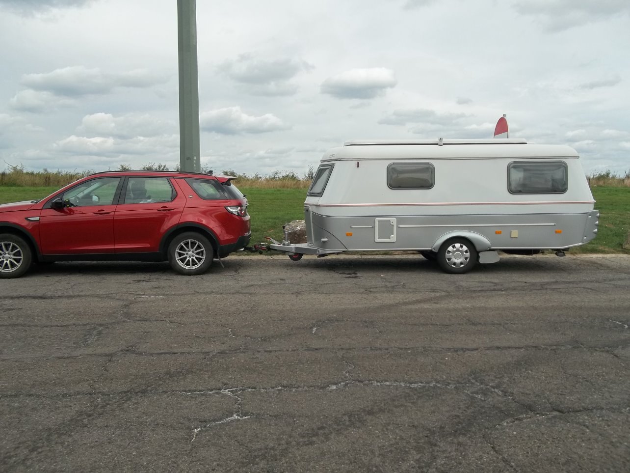

petite photo de l'attelage remis à niveau . Du coup par précaution je vais enlever la roue jokey pour rouler . Cdlt

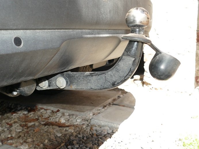

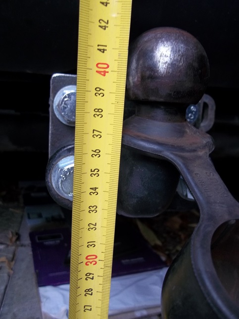

Avec le changement de tractrice je me retrouve avec une boule ( d'attelage) un peu haute , col de cygne pas réglable ! . Sur route çà va mais surement pas le top . Si je perce un trou plus haut ? Faisable mais pas évident, législation etc etc ...Avis d'expert demandé .....

Plus sérieusement le centre de la boule d'attelage doit se situer par rapport au sol: 430 mm + où moins 35 mm. C'est la norme européenne.
Voir page 57 de :
https://cdn.store-factory.com/www.attel ... .20.CE.pdf
Par contre il est absolument interdit de modifier quoi que soit sur un attelage, donc pas de trou pour décaler la boule, mais p'tet une boule moins haute de chez le fabricant de l'attelage...

Il existe des adaptateurs qui se fixent a la place du col de cygne. Ça abaisse la boule de 3 a 4 cm environ.

Il te faut décharger la Carabane et charger plus le coffre du tracteur ! ! :mdr1:
Rassure toi, moi aussi la troll a le nez un peu en l'air. C'est pour mieux respirer.

Tu roules le marchepied dans cette position là? :ange: :ange: :ange:
C'est pour protéger ton mover :mdr1: :mdr1: :mdr1:

En faisant la photo je me doutais bien que quelqu'un allait réagir pour le marchepied ! :mdr1: Zezette est dans la cagouille !! Pour une chape, je n'ai pas trouvé sur le Net, elle restera donc comme çà .....

Peux tu donner quelques dimensions de ta boule. :ghee:
L'entraxe de fixation, car il en existe plusieurs 50, 60 mm .... l'épaisseur dans la fixation, 28 mm ou différent ??
La longueur entre le centre de la boule et l'extrémité de la fixation, ainsi que la hauteur totale.
Re: Hauteur de boule
Voilà Les dimensions . Toutes ressemblances avec une personne éxistante ou ayant éxistée ne peut qu'être fortuite .
465 mm
465 mm
le col de cygne
le col de cygne
récupéré du land

Pour en revenir à ton col de cygne,

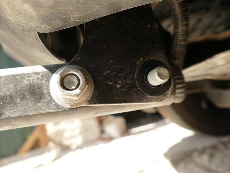

Dans les deux percages tu as un trou qui doit être oblong ce qui fait que tu peux régler la hauteur de la boule de quelques Cm sans modification de l'attelage c'est étudié pour ! :happy1:

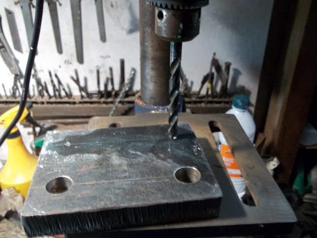

Bonjour . Ben non pas de trou oblong mais, il peut le devenir .... :roll: Par ailleurs j'ai trouvé le desserrage des boulons trop facile !! même pas de frein filet !! montage Peugeot !!

Tu as un nouveau tracteur ????
Plus l'Anglaise ????
Il existe des cols de cygnes de différents modèles chez certains fabricants, recherche la marque de l'attelage et téléphone pour voir.

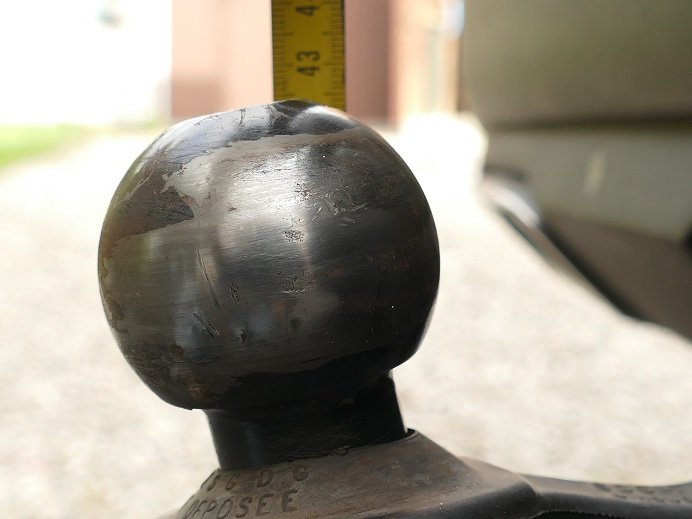

Voilà trou oblong réalisé ( environ trou agrandi de 12 mm ) un gain de 40 mm .
