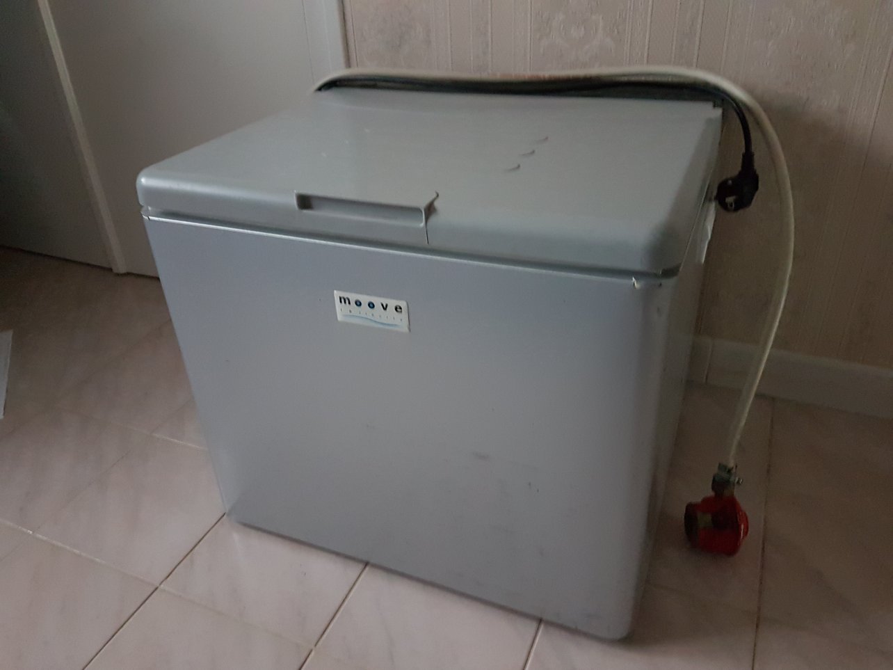

:pleur4: je viens d essayer mon frigo glacière sur le 12 volts. (jamais fait marcher sur le 12 volts, que sur 220 et au gaz ) un tort..
IL NE FONCTIONNE PAS. Quelqu'un a t il eu ce problème ?

:super: la panne venait bien du côté frigo. Après ouverture de la plaque arrière et test des fils il s'agissait d'un faux contact entre la prise mâle du fil 12 volts avec la prise femelle.
