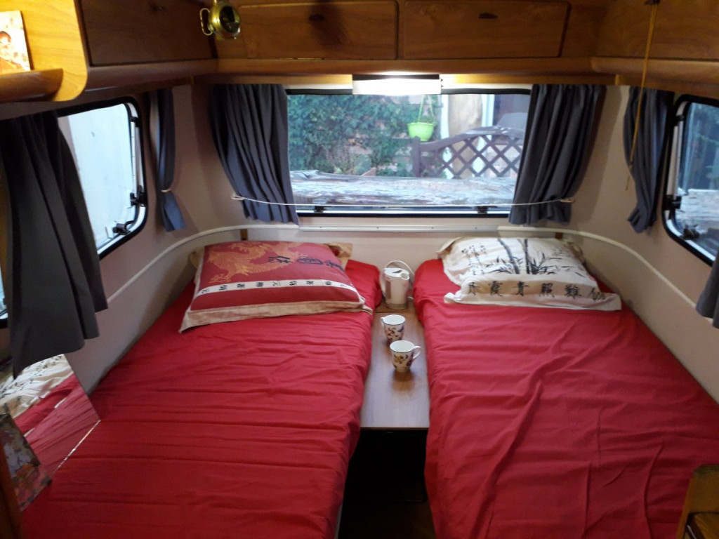

L'idée N°1
C'est de faire des lits jumeaux, afin de se lever facilement. Exit la penderie et exit le cabinet de toilette. J'ai très peu d'outils, une visseuse et une scie circulaire. Après réflexion et diverses mesures en recoupant tous ces meubles, en récupérant les vis et sans acheter de bois je peux tout transformer et en plus tout reste D'ORIGINE !
Le recyclage des portes du cabinet feront les coffres sous chaque lits jumeaux, et des morceaux de côté de la penderie des jolis angles pour les coffres.
eriba (24).jpg (105.47 Kio) Vu 17185 fois
La penderie sera réduite et recoupée par le milieu et ne fera plus que 50cm de large. Elle trouvera sa place en remplaçant le cabinet.
eriba (28).jpg (90.55 Kio) Vu 17185 fois
Des restes des côtés arrondis feront des étagères en prolongement des meubles hauts.
Le côté mitoyen penderie/ réchaud sera découpé pour ouvrir le regard depuis les lits et aussi pouvoir gesticuler des bras quand on s'habille.
Deux sommiers bois 80x 200 achetés sur internet recoupés à 190. Pas de charnière ! car c'était trop compliqué à cause de l'épaisseur du matelas qui bloquait contre le mur. Les sommiers sont simplement posés sur les coffres et deux tourillons collés viennent s’encastrer sur les montants des coffres, comme cela, ils restent en place pendant le trajet.
Sommiers 80x200 recoupés à190
Deux matelas premier prix en mousse (d'un grand magasin suédois) facile à recouper pour les arrondis de tête de lit,
L'espace entre les lits peut être comblé pour un king size

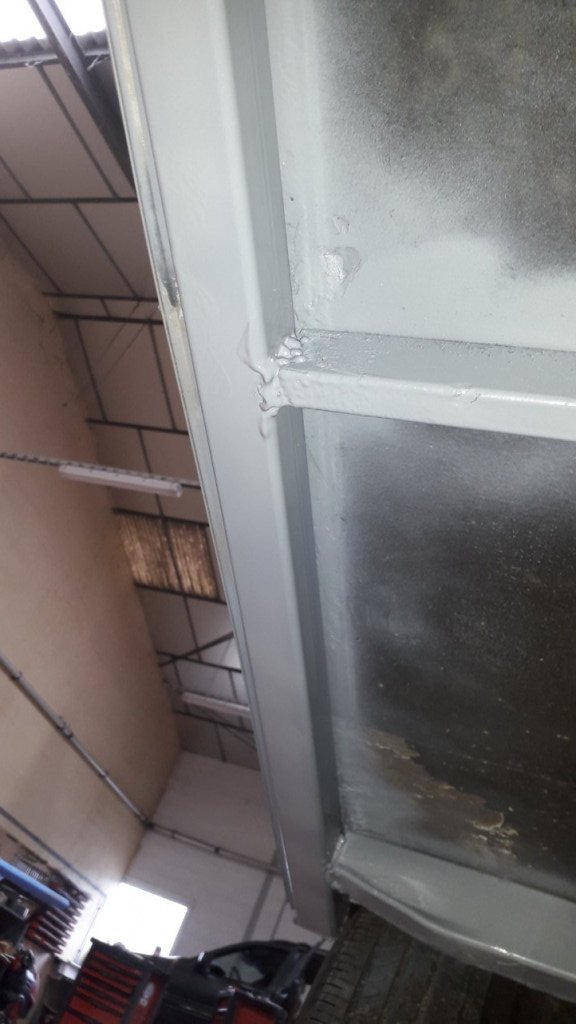

C'est de s'occuper de la rouille. Tout les montants, au niveau de l'entrée, sont détruits car la porte laisse entrer la flotte depuis des années. Le challenge, c'est que je ne veux pas démonter le plancher. C'est cool de connaître un pote carrossier: d'abord des conseils avisés, du matériel pro, hyper pratique, et en plus, pendant que je le fais rire en bricolant comme un manche, il me repeint les rayures de ma voiture !
Rentre pas sur le pont!!!!
avant
avant
après
après
eriba (43).jpg (73.3 Kio) Vu 17160 fois
