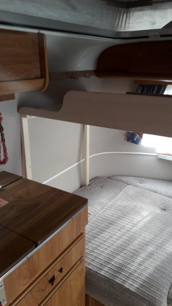

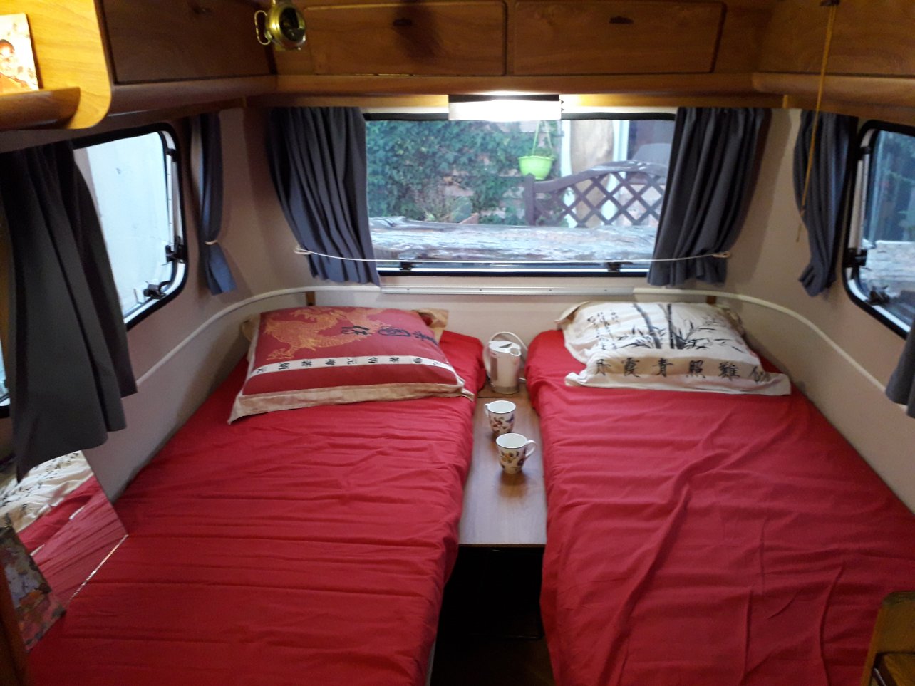

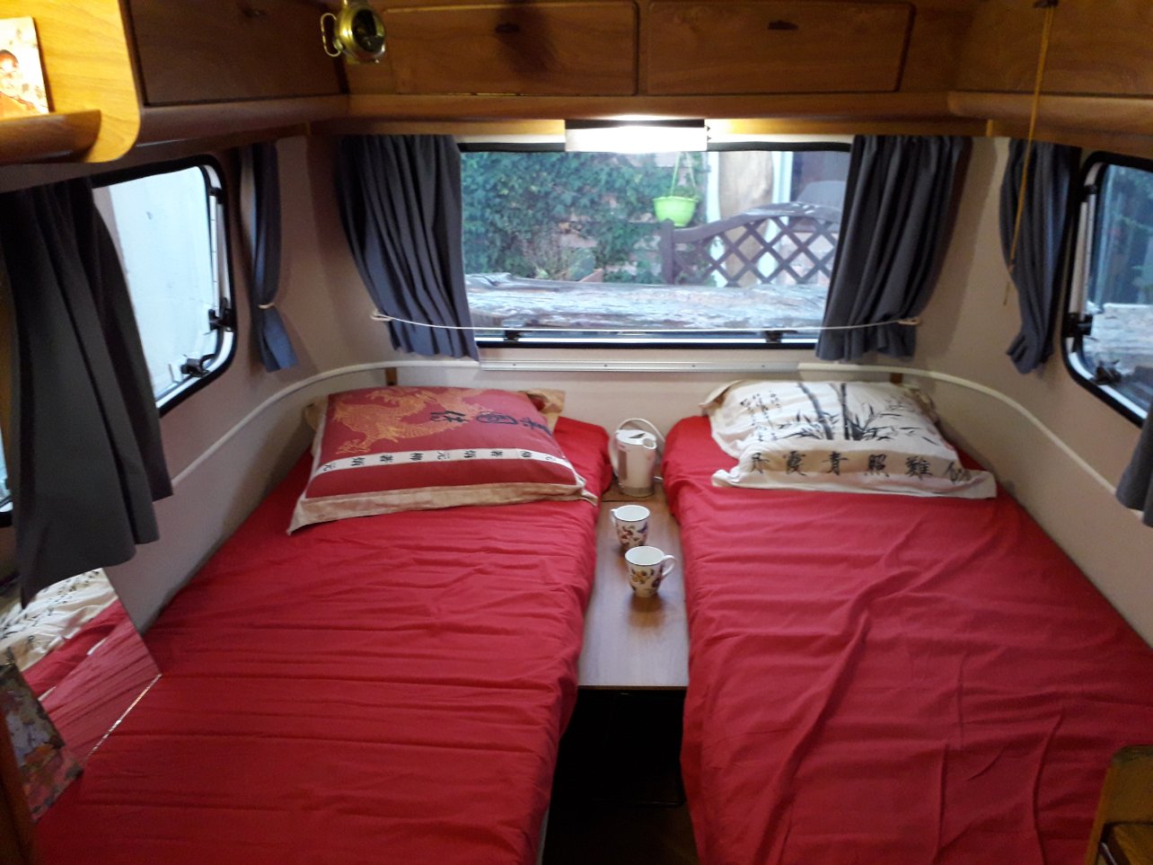

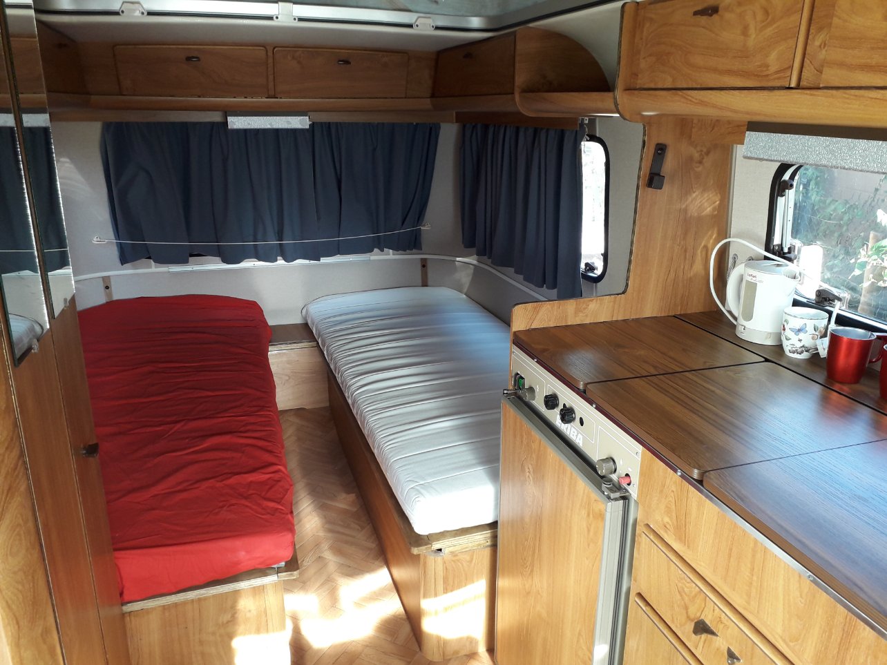

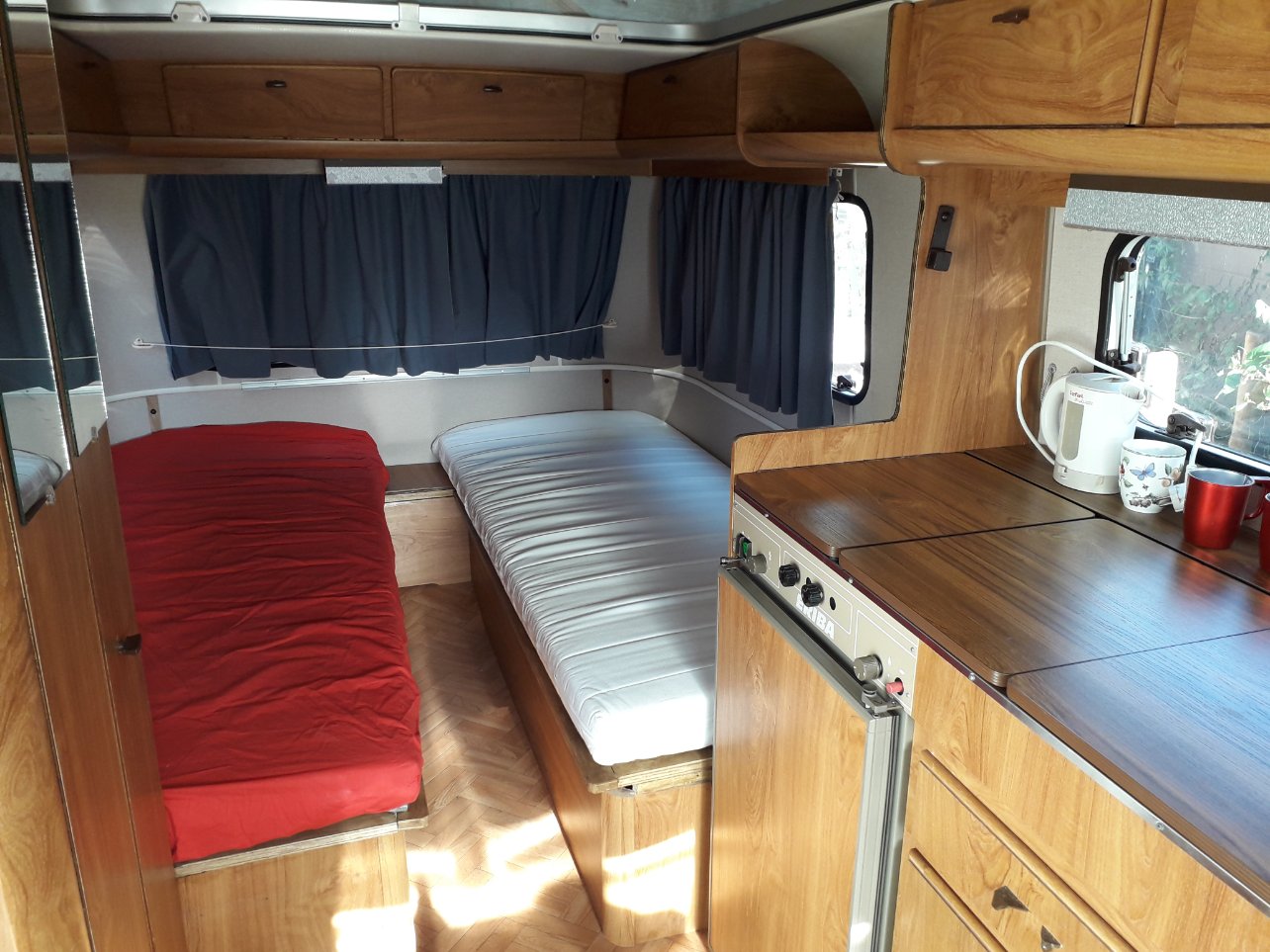

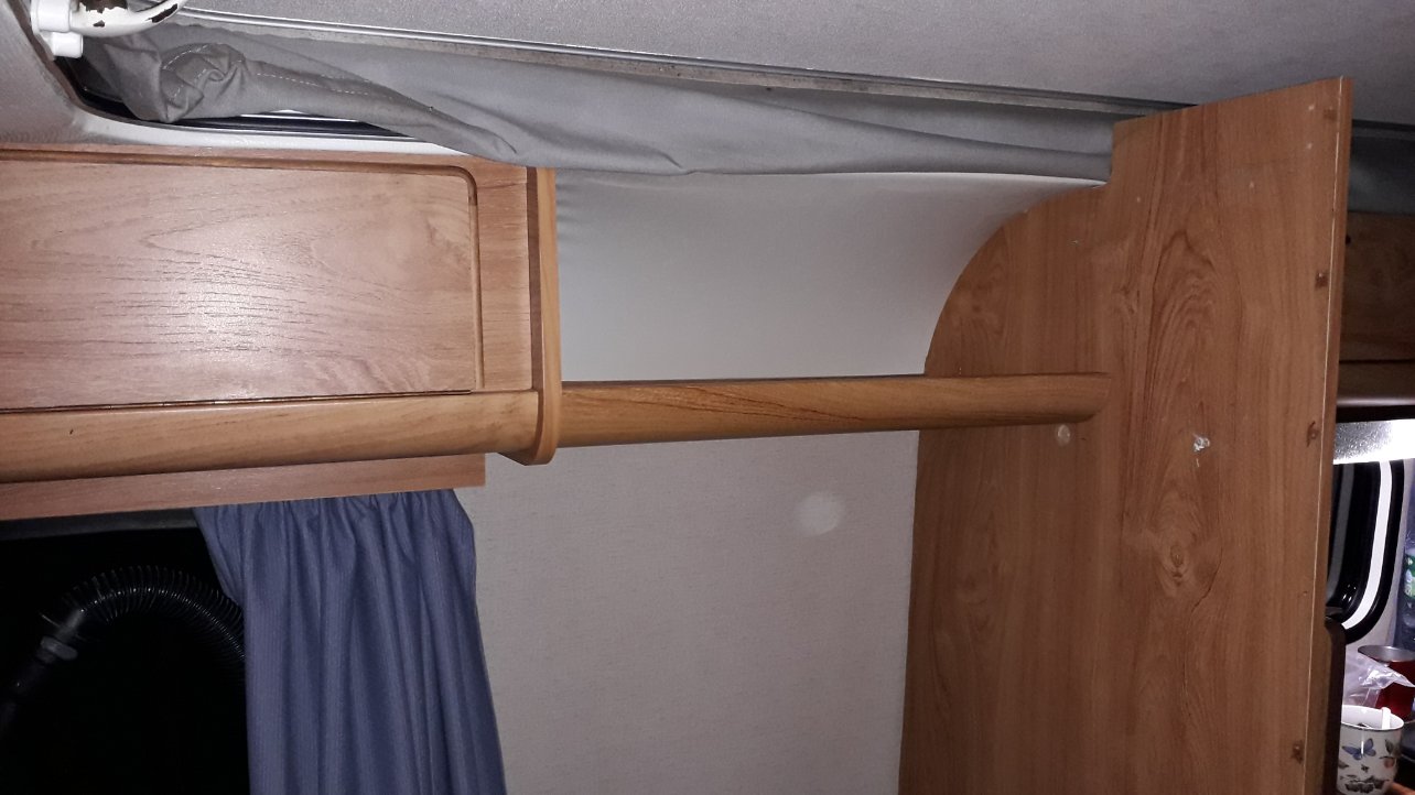

L'idée N°1

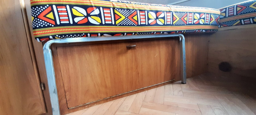

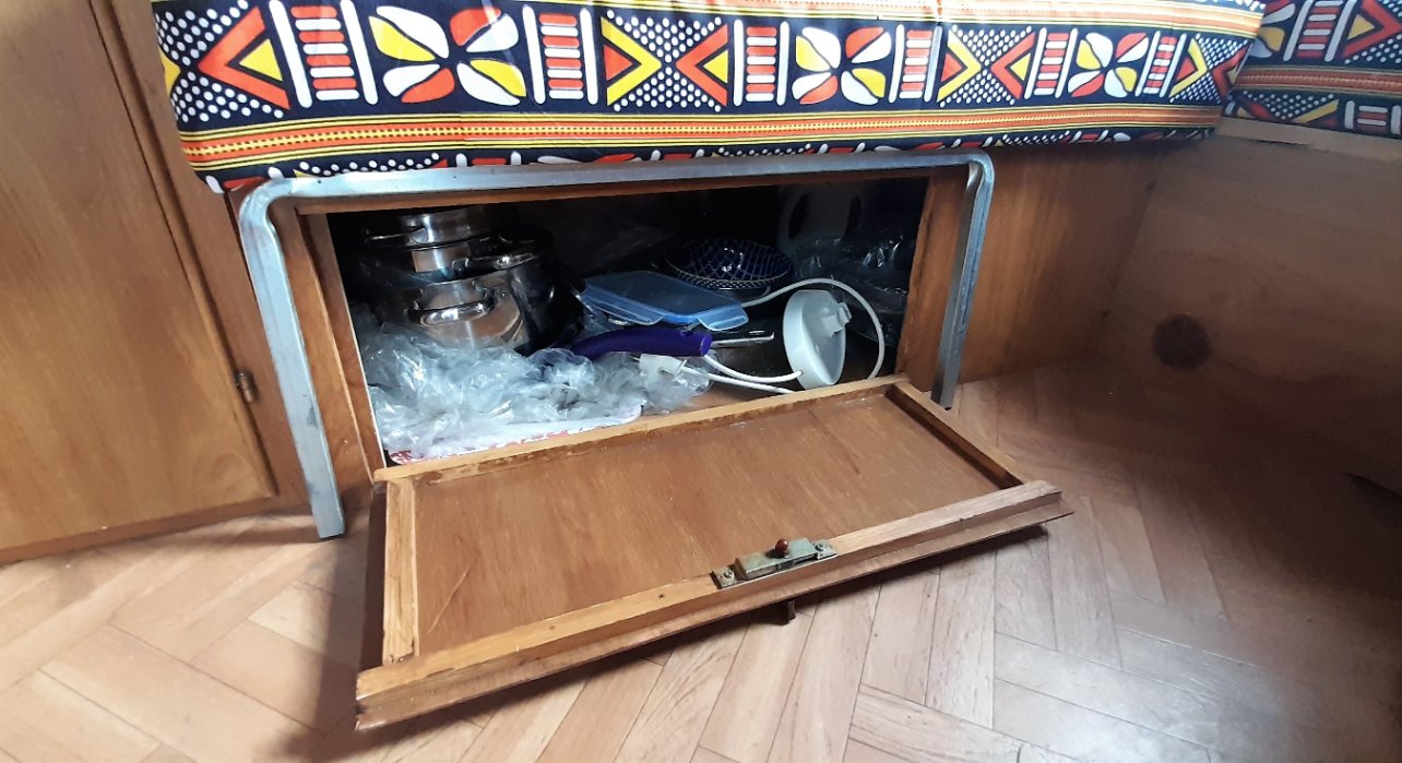

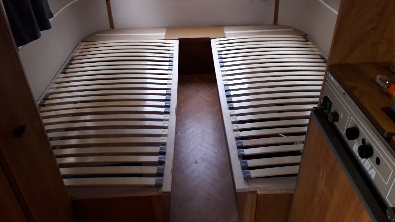

C'est de faire des lits jumeaux, afin de se lever facilement. Exit la penderie et exit le cabinet de toilette. J'ai très peu d'outils, une visseuse et une scie circulaire. Après réflexion et diverses mesures en recoupant tous ces meubles, en récupérant les vis et sans acheter de bois je peux tout transformer et en plus tout reste D'ORIGINE !

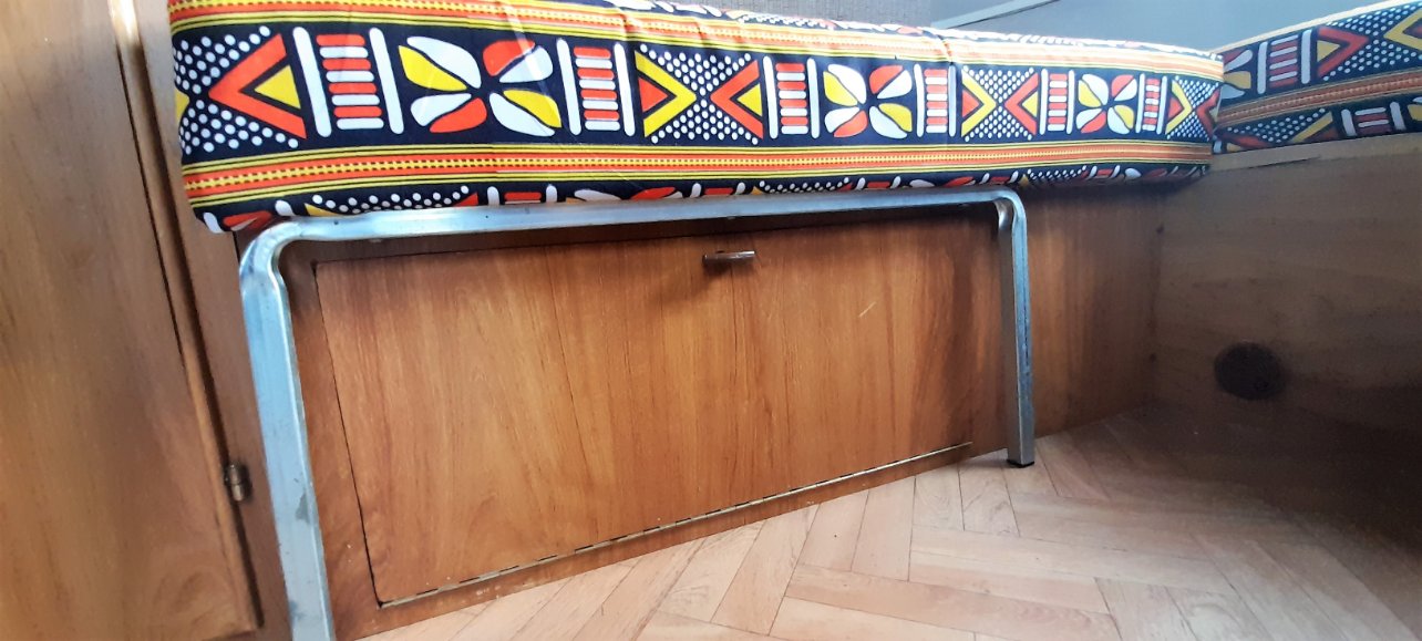

Le recyclage des portes du cabinet feront les coffres sous chaque lits jumeaux, et des morceaux de côté de la penderie des jolis angles pour les coffres.
eriba (24).jpg (105.47 Kio) Vu 16318 fois

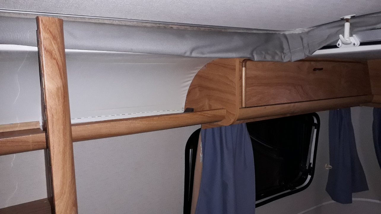

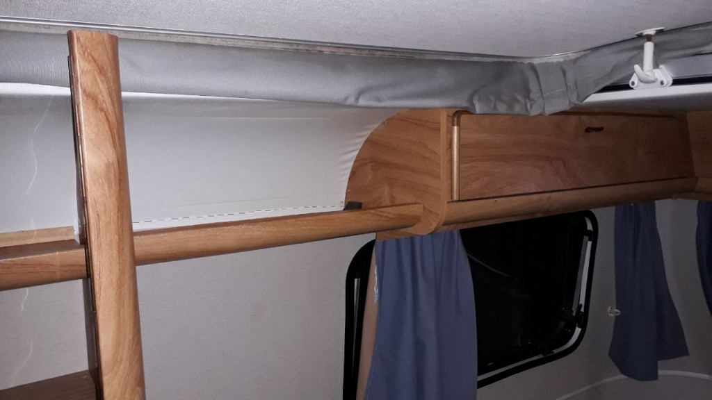

La penderie sera réduite et recoupée par le milieu et ne fera plus que 50cm de large. Elle trouvera sa place en remplaçant le cabinet.
eriba (28).jpg (90.55 Kio) Vu 16318 fois
Des restes des côtés arrondis feront des étagères en prolongement des meubles hauts.
Le côté mitoyen penderie/ réchaud sera découpé pour ouvrir le regard depuis les lits et aussi pouvoir gesticuler des bras quand on s'habille.

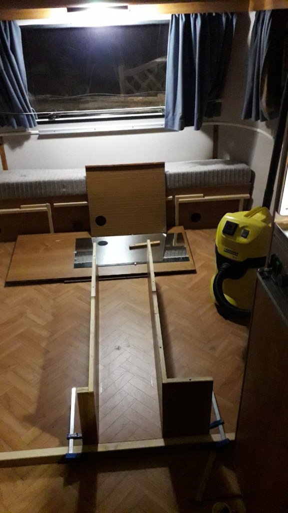

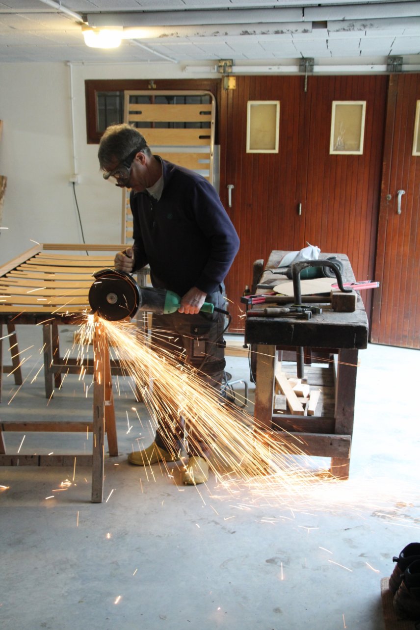

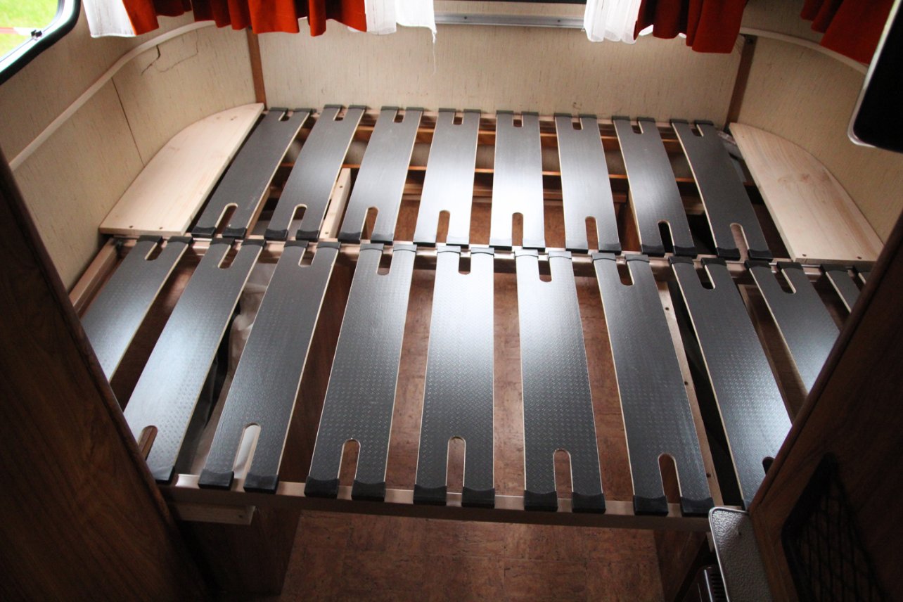

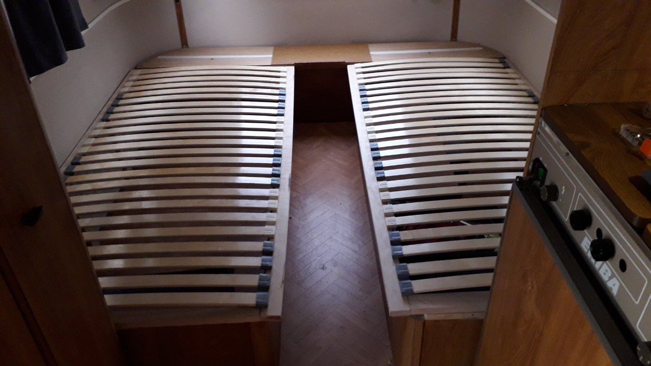

Deux sommiers bois 80x 200 achetés sur internet recoupés à 190. Pas de charnière ! car c'était trop compliqué à cause de l'épaisseur du matelas qui bloquait contre le mur. Les sommiers sont simplement posés sur les coffres et deux tourillons collés viennent s’encastrer sur les montants des coffres, comme cela, ils restent en place pendant le trajet.
Sommiers 80x200 recoupés à190
Deux matelas premier prix en mousse (d'un grand magasin suédois) facile à recouper pour les arrondis de tête de lit,
L'espace entre les lits peut être comblé pour un king size

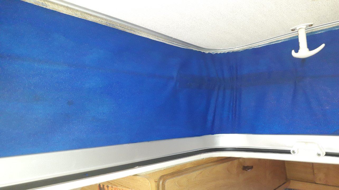

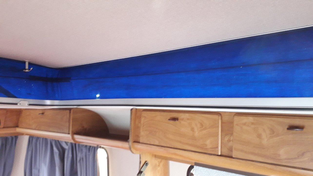

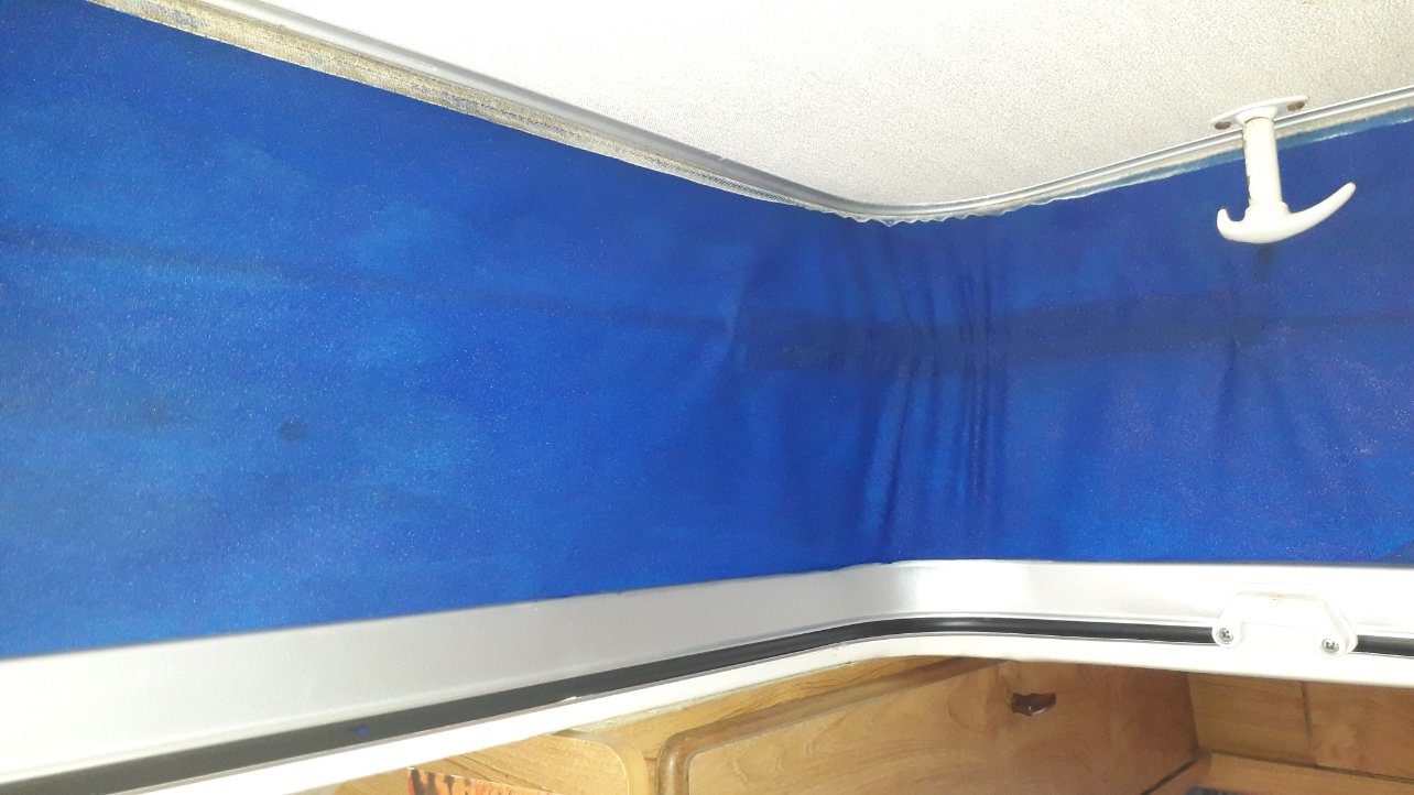

C'est de trouver une solution pour la toile de toit toute moisie. Sur le forum le démontage est déconseillé car fastidieux et difficile. Les techniques de nettoyage du moisi ne me convainquent pas,
Que faire ?
Mon grand père ( Pompier à Toulouse) tirait de son expérience de l'entretien des murs du casernement, l'adage suivant : « peinture sur crasse/ égale propreté ».
Voila la solution.. De la peinture pour tissus, bien foncée pour cacher la misère et en plus réduire la lumière pour dormir.
BLEU BRILLANT comme cela je ferai des pochoirs en forme d'étoiles et de satellites qui feront plaisir aux petits enfants
Dormir sous un ciel bleu azur

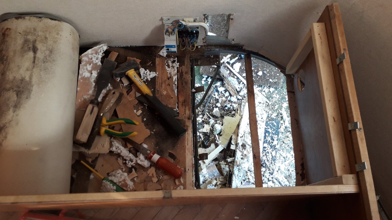

L'idée N°4

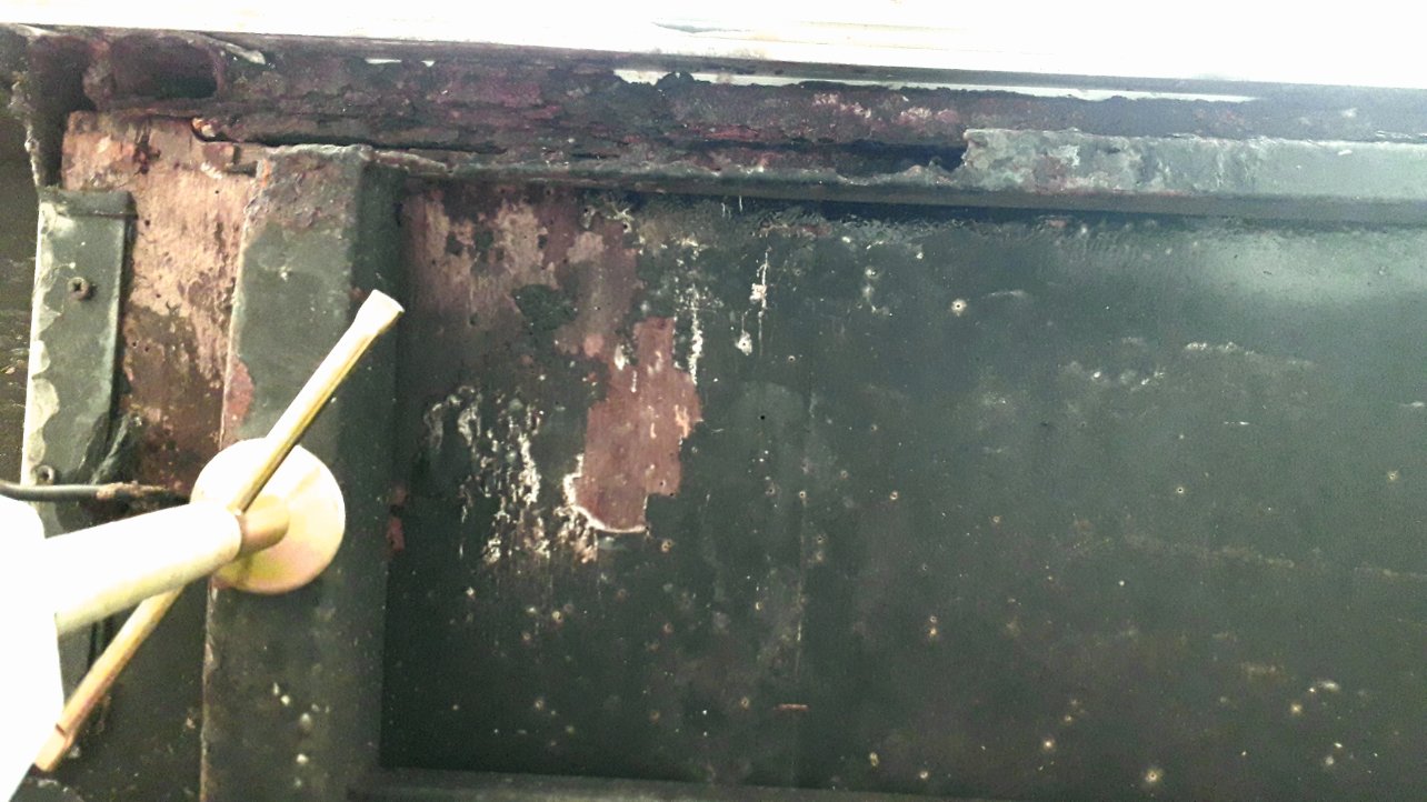

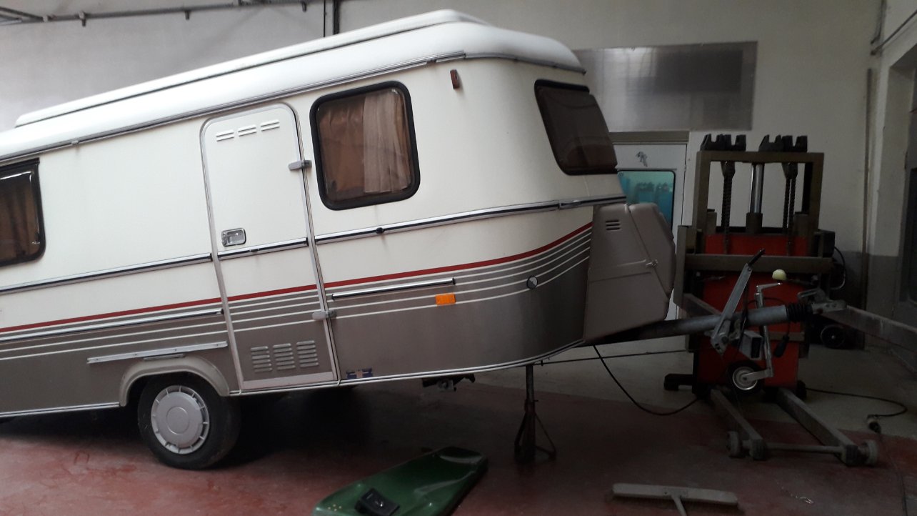

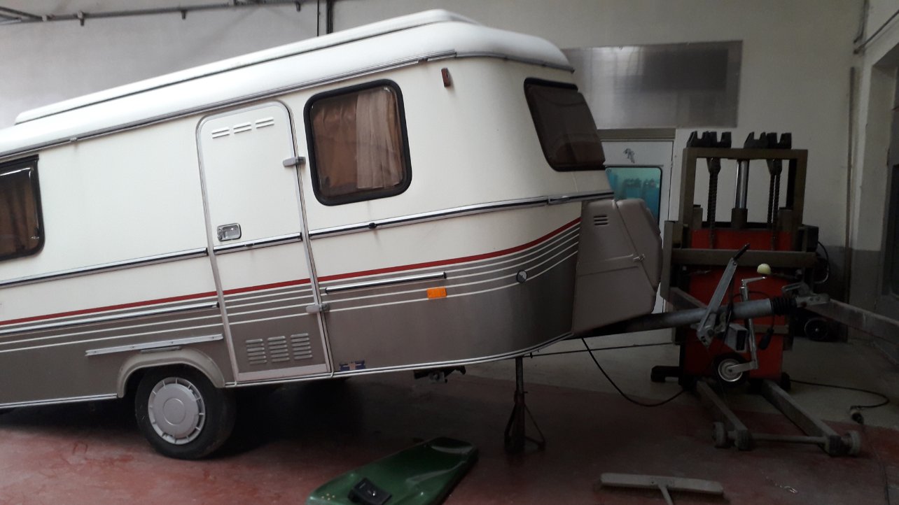

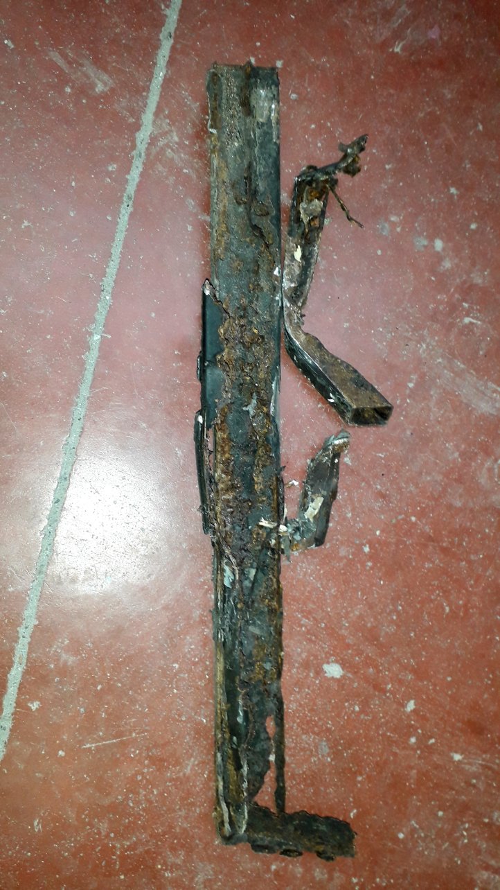

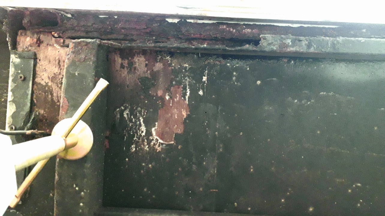

C'est de s'occuper de la rouille. Tout les montants, au niveau de l'entrée, sont détruits car la porte laisse entrer la flotte depuis des années. Le challenge, c'est que je ne veux pas démonter le plancher. C'est cool de connaître un pote carrossier: d'abord des conseils avisés, du matériel pro, hyper pratique, et en plus, pendant que je le fais rire en bricolant comme un manche, il me repeint les rayures de ma voiture !
Rentre pas sur le pont!!!!
avant
avant
après
après
eriba (43).jpg (73.3 Kio) Vu 16293 fois
L'idée N° 5 la pose d'un Al Ko 3004 rien à raconter .

Une question concernant la peinture de la toile, ça reste souple et ne fait pas cartonné, je demande ça car la mienne commence aussi à être piquée de points noirs ???
Quelle référence et où as tu acheté cette peinture ?

Pour la peinture c'est de la peinture TEXTILE COLOR sur internet. Pour remplacer le fixage par fer à repasser, j'ai utilisé le sèche cheveux puissance maxi et très près du tissus. Attention aux taches qui sont difficile à faire partir. Bien protéger les alentour être ZEN.
Je pense que je ferais l'extérieur en gris si je trouve.

Quelle est la matière des cadres sommiers lattes? STP

Les cadres sont en bois. Ce modèle étant livré à domicile, il était donc en pièces détachées.
Je l avais choisi car scier des montants en bois c'était super simple. J ai juste eu à répartir les coupes à chaque bout pour équilibrer les lattes.

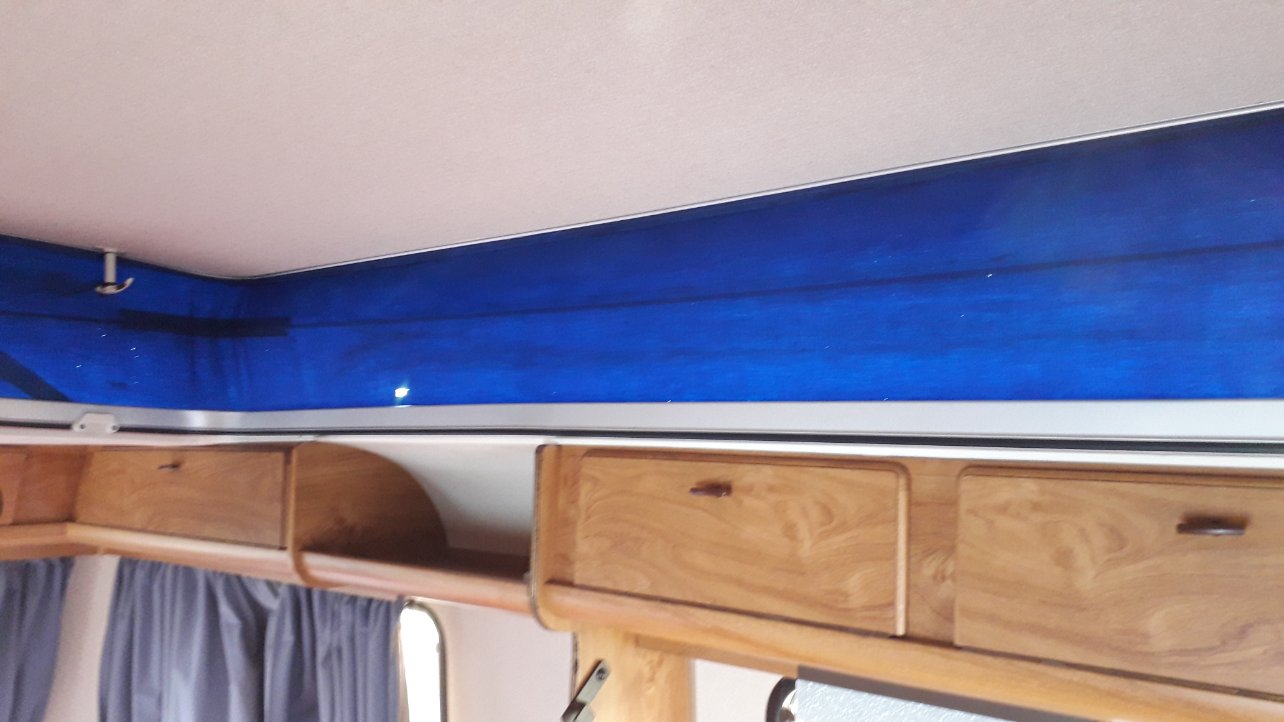

Reçu hier peinture textile 1litre de blanc et 2x45ml de noir pour faire du gris. La toile de la pontos n'est pas nettoyable. Tout essayé..bicarbonate, vinaigre blanc, vanish et même nettoyeur vapeur... donc peinture :happy1: :happy1:

Les Comtois a écrit : sam. 21 mars 2020 20:24 Reçu hier peinture textile 1litre de blanc et 2x45ml de noir pour faire du gris. La toile de la Pontos n'est pas nettoyable. Tout essayé..bicarbonate, vinaigre blanc, vanish et même nettoyeur vapeur... donc peinture :happy1: :happy1:
Moi z'aussi ça m’intéresse, ce que je veux savoir c'est si la toile restera souple après peinture, et pas "cartonnée"...
Messages : 6817
Re: Des nouvelles de ma Troll B612
Logiquement comme c'est une peinture à l'eau qui se fixe à la chaleur la toile doit rester souple. Donc utilisation d'un décapeur thermique après application. Je vous dirai après le travail.

Pour la peinture c'est celle là https://www.creavea.com/peinture-textil ... 39353.html que j'ai utilisé,
Un bidon est suffisant pour tout l'intérieur, La toile reste souple.
Cette peinture se diffuse dans la trame du tissus et donc traverse de l'autre côté, Mais vous ne maîtrisez que partiellement le résultat extérieur, Il faudrait donc faire aussi l'extérieur, Personnellement le bleu pétard à l'extérieur ne m'inspire pas, J'attends la fin du confinement pour commander un bidon de GRIS.
Faites des essais sur un bout de tissus avant de vous lancer.
J'ai peint au pinceau plat en faisant très délicatement car la peinture est difficile à nettoyer sur les parois de : eriba : et même sur le sol en lino. A nettoyer de suite avec un chiffon humide.

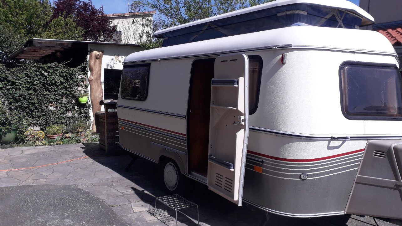

L'idée N°6
C'est de créer une déco extérieure. Je vais commencer demain puisque je suis comme tout le monde confiné chez moi et qu'un peu de travail artistique me changera les idées.
Je m'amuse à personnaliser la B612.......
la planète B612
la planète B612
Bonne journée à vous tous Alain

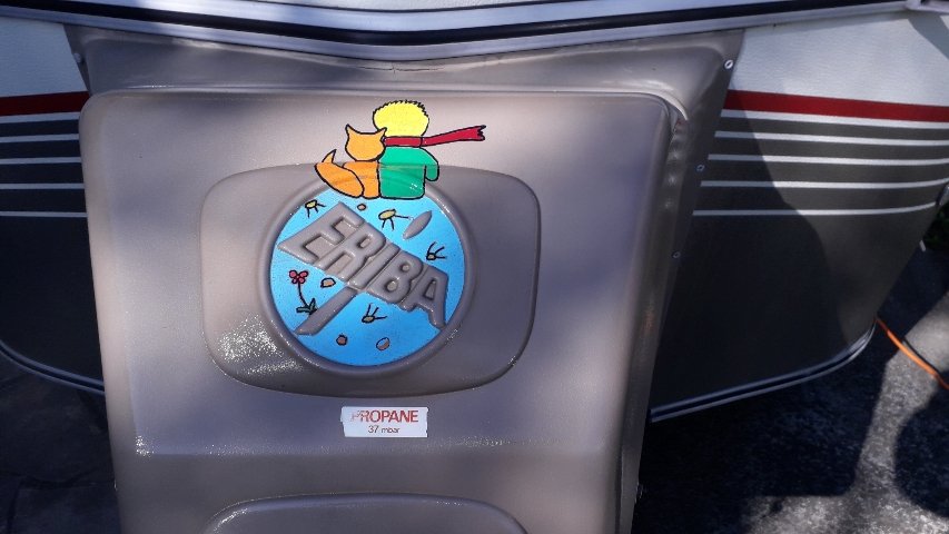

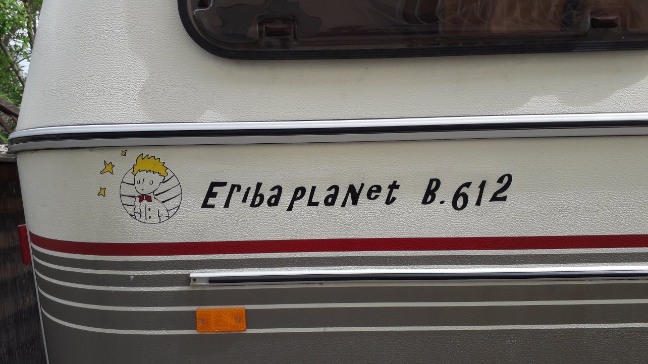

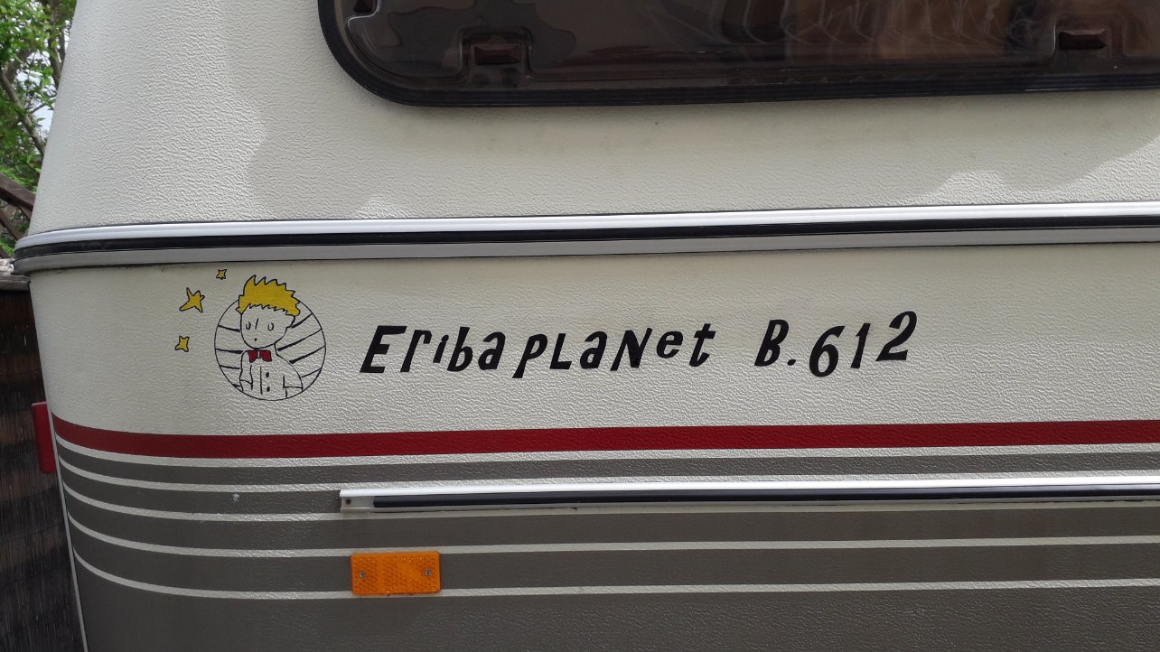

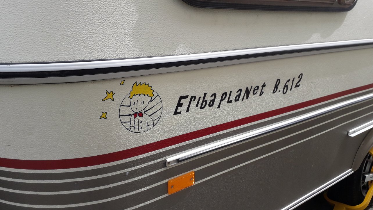

Je continue sur le thème de Saint -Exupéry, Les stickers Eriba touring ayant disparu, je les remplace par le nouveau nom de L': eriba :
Dimanche j'ai dessiné le petit prince
et lundi le nom sur un seul côté !!!! ne surtout pas aller trop vite pour en garder pour demain et après demain !!!!
Voici voila, je m’arrête là pour la déco extérieure avant quelle ne se soit trop chargée,

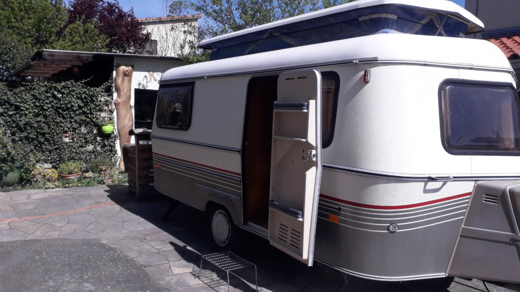

Bonjour à toutes et tous,
Nouveaux travaux en 2022 motivés par ma très forte envie de découvrir le camping de Kerhillio à Erdeven (Morbihan). Ce camping est vraiment comme dans les années 70. Immense, au milieu des dunes, avec un placement totalement libre, pas d'éclairage, pas d'électricité. Ambiance woodstock vraiment comme on aime.
erdeven camping municipal
kerhillio
kerhillio

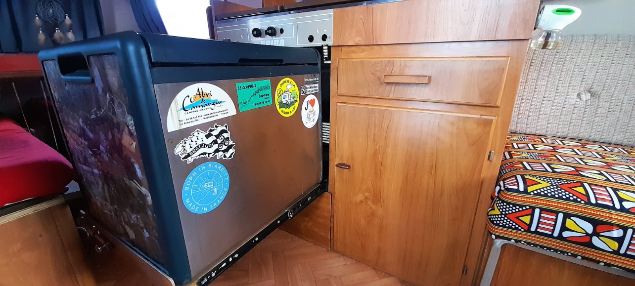

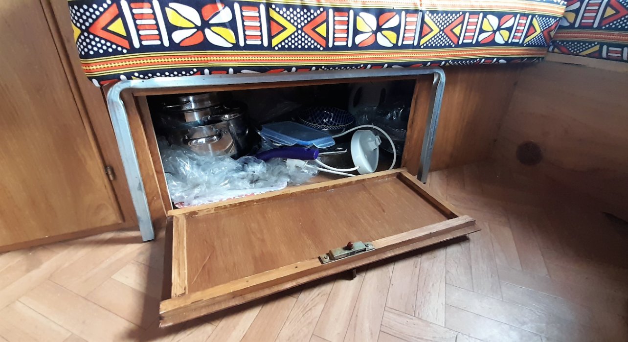

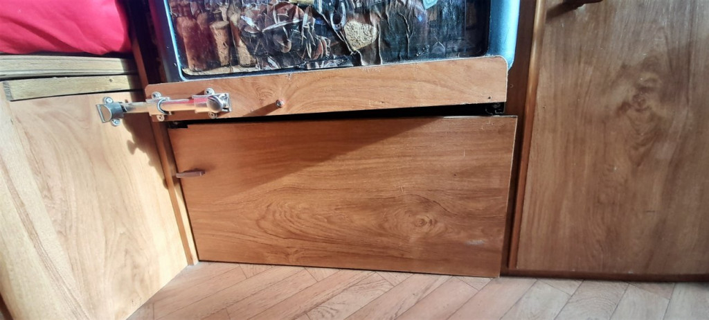

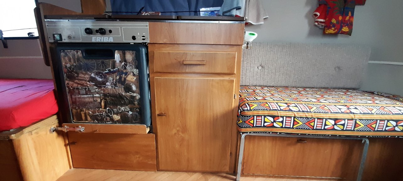

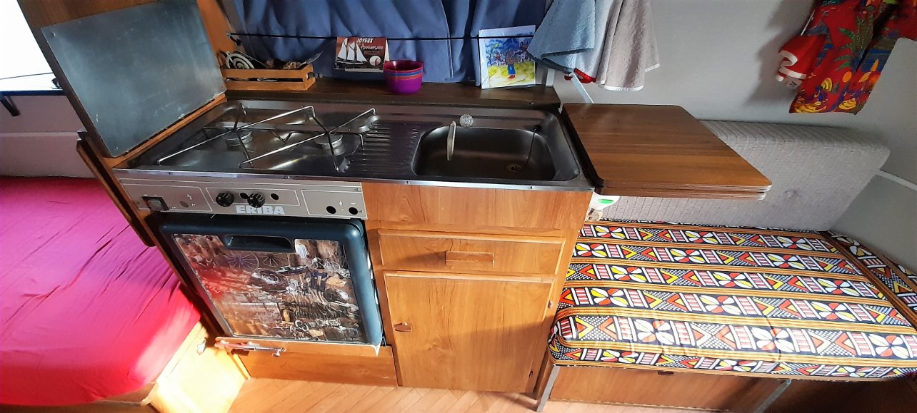

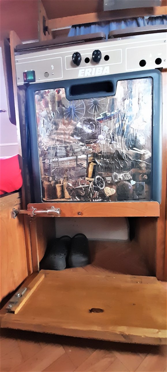

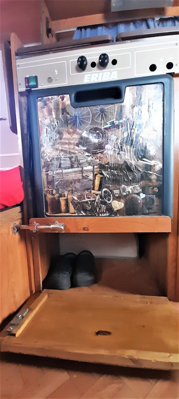

Notre frigo d'origine (1990) ne fait plus vraiment de froid en période de canicule et surtout quand nous stationnons en plein soleil.(même avec les ventilos auxiliaires). Et à Kerhillio nous seront en plein soleil !!!
J'avais une glaciaire à compression en 240V (de notre époque toile de tente) qui fonctionne vraiment très bien, elle fait même congélateur au besoin.
J'ai viré le frigo et adapté la glacière sur des glissières. Heureusement par chance cette glaciaire rentre dans l'emplacement aux centimètres près y compris malgré le passage de roue que j'avais complètement zappé avant de démonter le frigo.

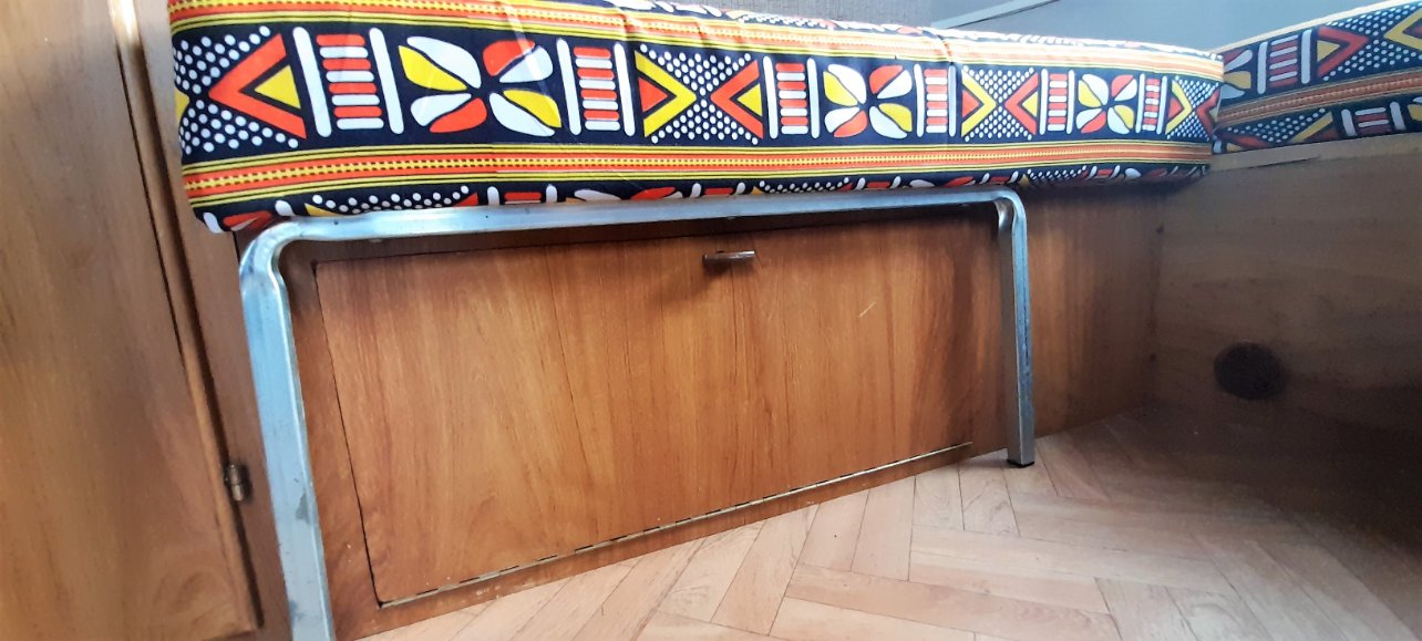

Ce qui m'a permis de créer en dessous un placard pour les chaussures, dans l'élan j'ai aussi fait une trappe sous la banquette.

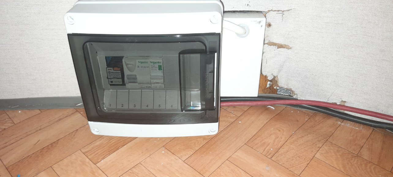

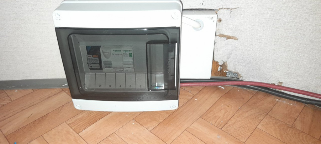

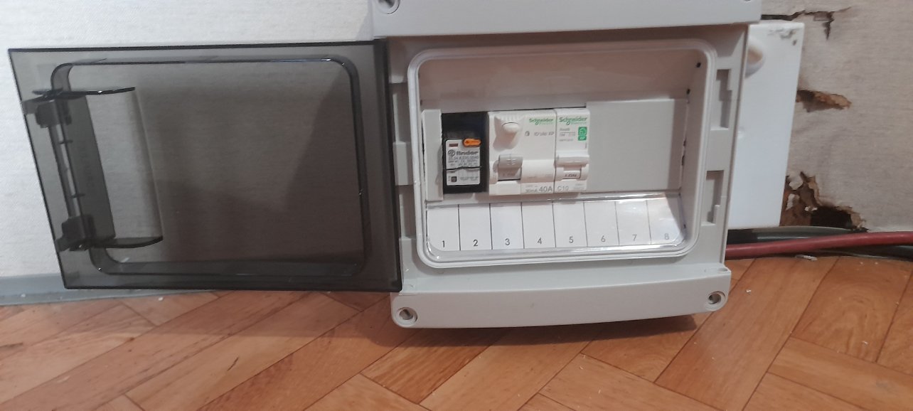

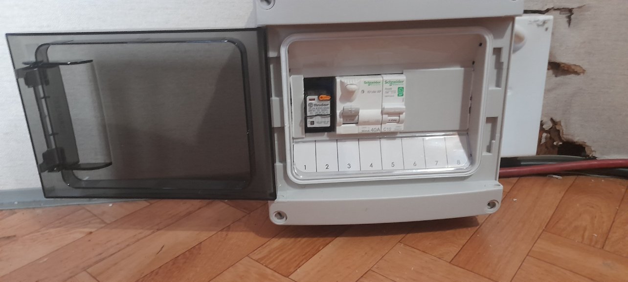

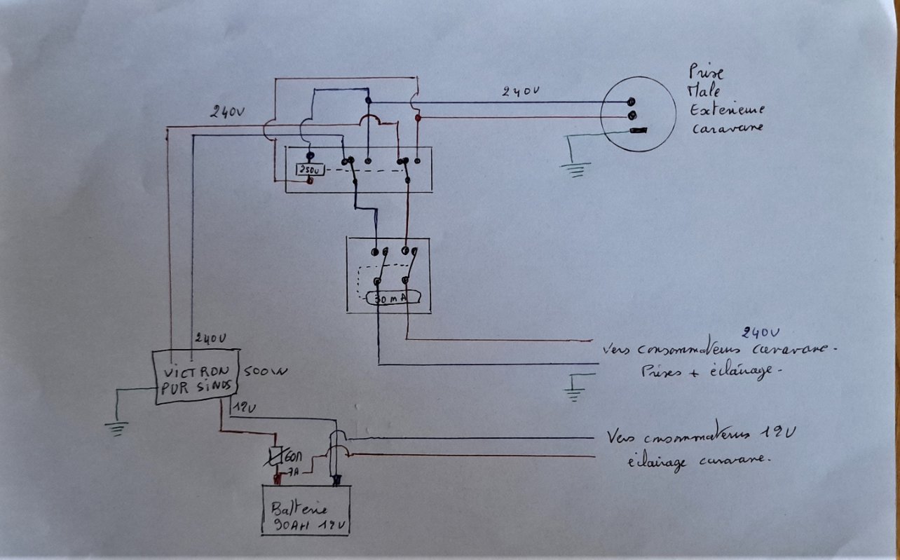

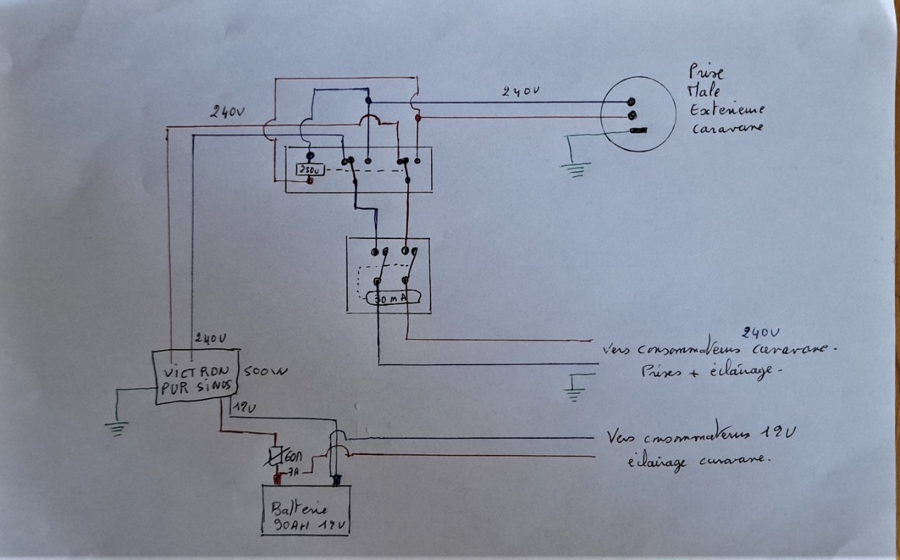

Il me fallait donc aussi être autonome en 240V.
J'ai révisé la partie 240V d'origine et remplacé la prise « Branchement » qui par vieillesse créait des infiltrations d'eau. Remplacement d'un bout de plancher, pose d'un différentiel 30mA et d'un coffret fermé.
Coté 12V : pose d'une batterie gel 95 Ah. Achat d'un onduleur 500 W pur sinus (900 W crête pour absorber l'appel de courant du compresseur. J'ai conservé le panneau solaire pliable 100 W et le régulateur 30 A. Câblage d'un relais auxiliaire qui bascule automatiquement la source onduleur vers EDF quand on se branche au camping et inversement quand on se débranche. Aucun risque que les deux sources se rencontrent par inadvertance.

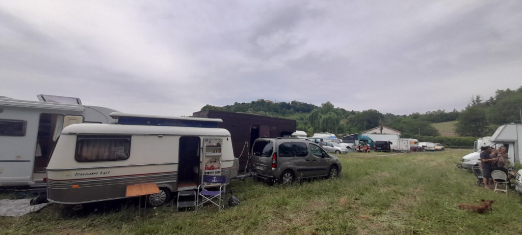

Sinon le solaire c'est bien pratique aussi quand nous stationnons sur des festivals ou à des emplacements sauvages.
Festival Terre de Couleur Ariège 09
Les Utopiennes (Plus bucolique comme emplacement)
Technival de Carmaux
Technival système débrouille
