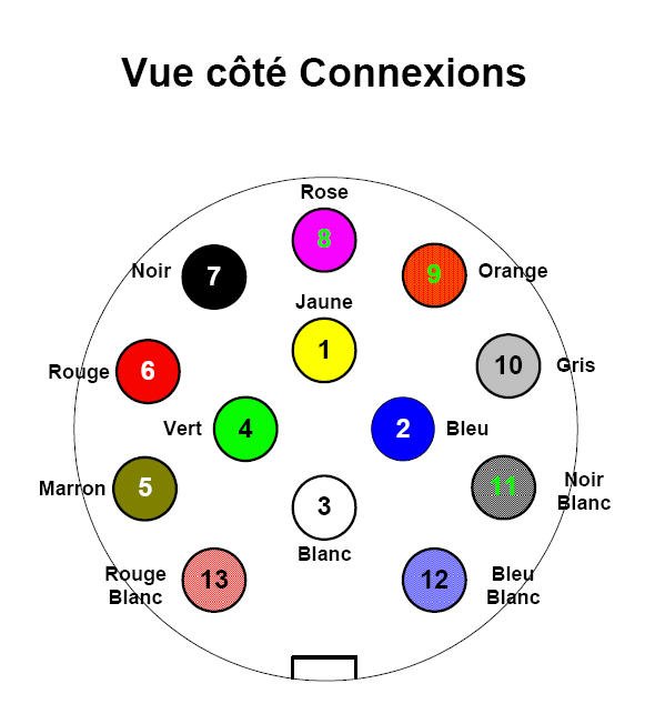

Voilà pour du 13 broches :

Encore faut-il avoir les mêmes couleurs coté : eriba : et là ce n'est pas gagné !! :mrgreen:
De plus ton schéma est coté broches !!

Le tien ... c'est le même ... : LOL : : LOL : : LOL :

LANDERIBA a écrit : dim. 3 mai 2020 19:57 Je dois être fatigué, plus les yeux en face des trous :triste1:
JP :(
: Vieux : : Vieux : le fil rouge sur :smileyrouge: et le fil vert sur :smileyvert:

ATTENTION:
Le code couleur des fils du plot 8 à 13 n'est pas normalisé. Je m'en suis aperçu quand ma prise à été arrachée..
Il m'a fallu près de 4 h sur un camping pour tout reconnecter.
Pour les plots 1 à 7 aucun soucis, c'est normalisé. Pour le reste dur dur de trouver où va tel fil et où va tel autre...
J'ai noté mes couleurs dans un calepin au cas où je recommencerais une mauvaise manip..
Mes couleurs ne correspondent pas du tout aux couleurs des post au dessus...
