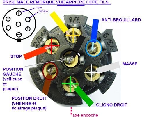

Tu cherches pour le coté prise caravane, le lien donné par Boulhaya est coté voiture....
Voir les photos de Landeriba
De toutes manières les schémas représentent où on peut brancher les fils....
Prise 7 broches.JPG (50.65 Kio) Vu 14922 fois

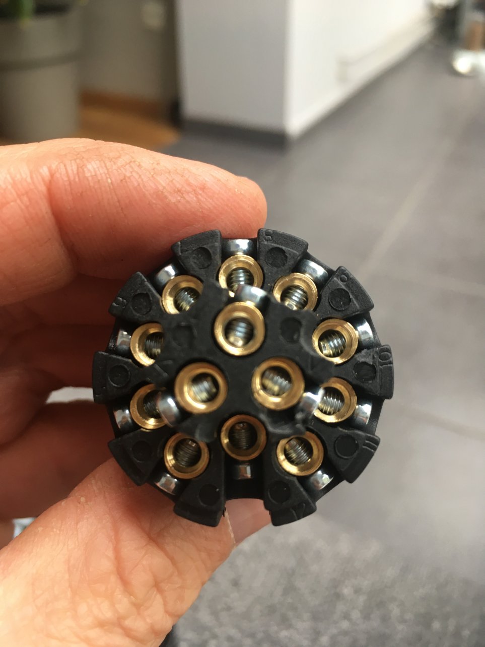

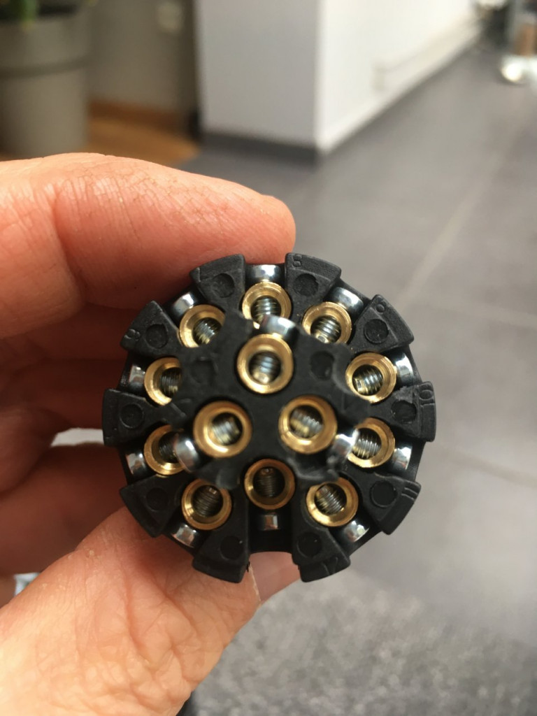

Voilà ma fiche venant de la caravane, il me semble que ce n'est pas tout à fait la même que sur la photo
LANDERIBA a écrit : sam. 2 mai 2020 10:33
Seb_59223 a écrit : sam. 2 mai 2020 09:49
Boulhaya a écrit : ven. 1 mai 2020 16:14 :google: est ton ami :D Par exemple https://www.vandenbliek.fr/documents/SC ... TELAGE.pdf
Une question qui vous paraitre superflue sur le plan avec le code couleur, c'est coté connexion des fils sur la fiche ?
Messages : 21485
Re: RECHERCHE CODE COULEUR FILS POUR FICHE 13 BROCHES
Et maintenant quelles sont les couleurs et sections (1.5² & 2.5²) des fils du faisceau caravane à venir dessus ???

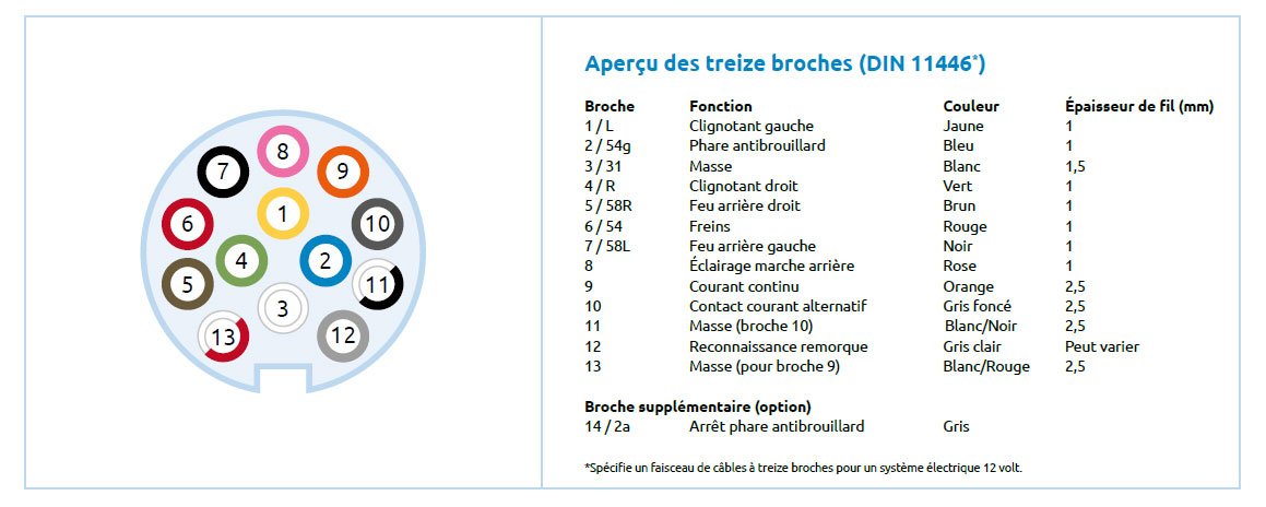

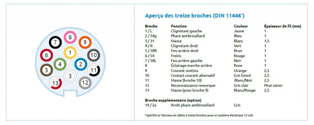

Voilà pour du 13 broches :
Image Vince, Jeeper-Eribiste
Messages : 21485
Encore faut-il avoir les mêmes couleurs coté : eriba : et là ce n'est pas gagné !! :mrgreen:

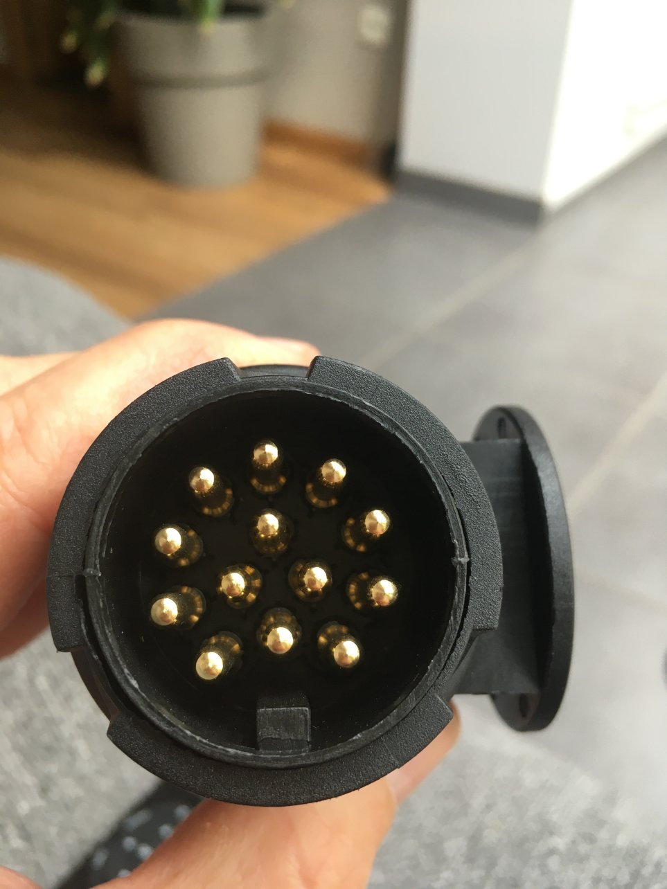

De plus ton schéma est coté broches !!
vince41
prénom : Vincent & Michèle
Localisation : Sologne (41)
Message non lu par vince41 »

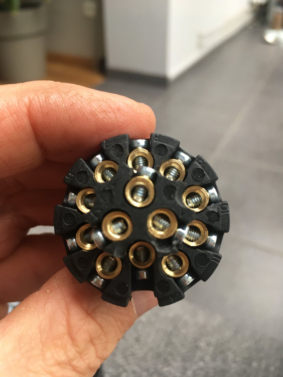

Le tien ... c'est le même ... : LOL : : LOL : : LOL :
Messages : 21485
Je dois être fatigué, plus les yeux en face des trous :triste1:
JP :(

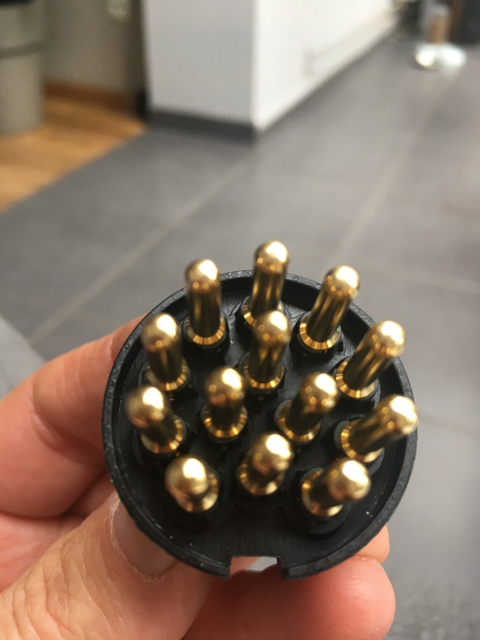

vince41
LANDERIBA a écrit : dim. 3 mai 2020 19:57 Je dois être fatigué, plus les yeux en face des trous :triste1:
JP :(
: Vieux : : Vieux : le fil rouge sur :smileyrouge: et le fil vert sur :smileyvert:

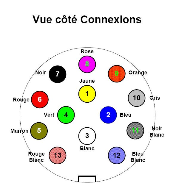

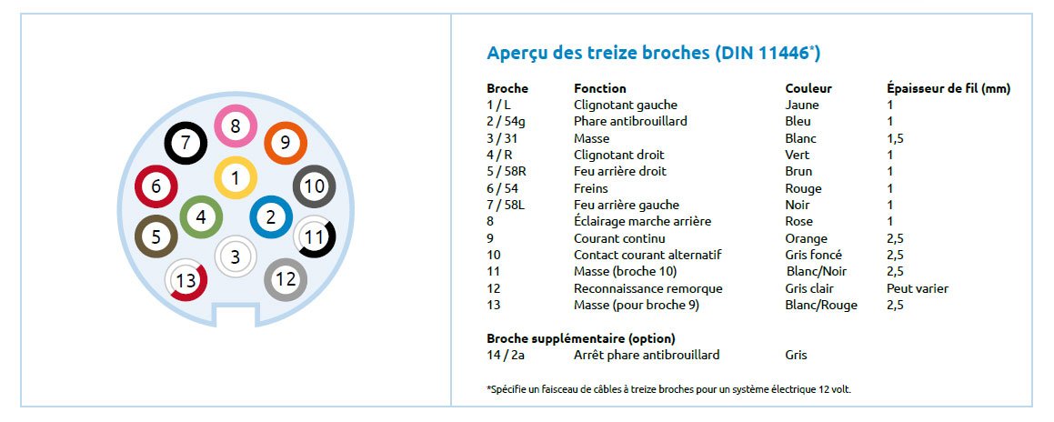

ATTENTION:
Le code couleur des fils du plot 8 à 13 n'est pas normalisé. Je m'en suis aperçu quand ma prise à été arrachée..
Il m'a fallu près de 4 h sur un camping pour tout reconnecter.
Pour les plots 1 à 7 aucun soucis, c'est normalisé. Pour le reste dur dur de trouver où va tel fil et où va tel autre...
J'ai noté mes couleurs dans un calepin au cas où je recommencerais une mauvaise manip..
Mes couleurs ne correspondent pas du tout aux couleurs des post au dessus...
