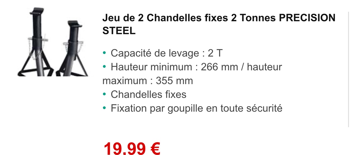

Je crois que je vais dépenser quelques euros pour de vraies chandelles et faire d’une pierre deux coups.
Ayant testé un camping avec des petites pentes, il n’était pas évident de mettre l’Eriba à plat.
Les pieds de stabilisation n’étant que des stabilisateurs, pas trop faits pour lever les caravanes... les chandelles vont me permettre de reposer L’engin sans fatiguer les stabilisateurs, que ce soit en camping qu’à la maison.
Faudra juste bien faire porter le châssis.
Oli
Vu sur le site de Feu Vert:

J'ai au garage quelque chose qui ressemble à ça, avantage tu as des demi hauteurs de réglage, soit en mettant la goupille dans le trou du fut ou en mettant la goupille en appui sur le haut du fut :super:
De plus avec trois pieds ça ne "boite" jamais !!

Oli vier a écrit : jeu. 13 août 2020 15:33 Bonjour,
Oli
On a des cales et contre cales sous les roues comme les camping car. Mais on a achete des chandelles pour l hivernage. Une douzaine d euros a aldi.
Annie et Gerard duster et 430
+1, cales CC en camping et chandelles à la maison pour soulager les pneus
