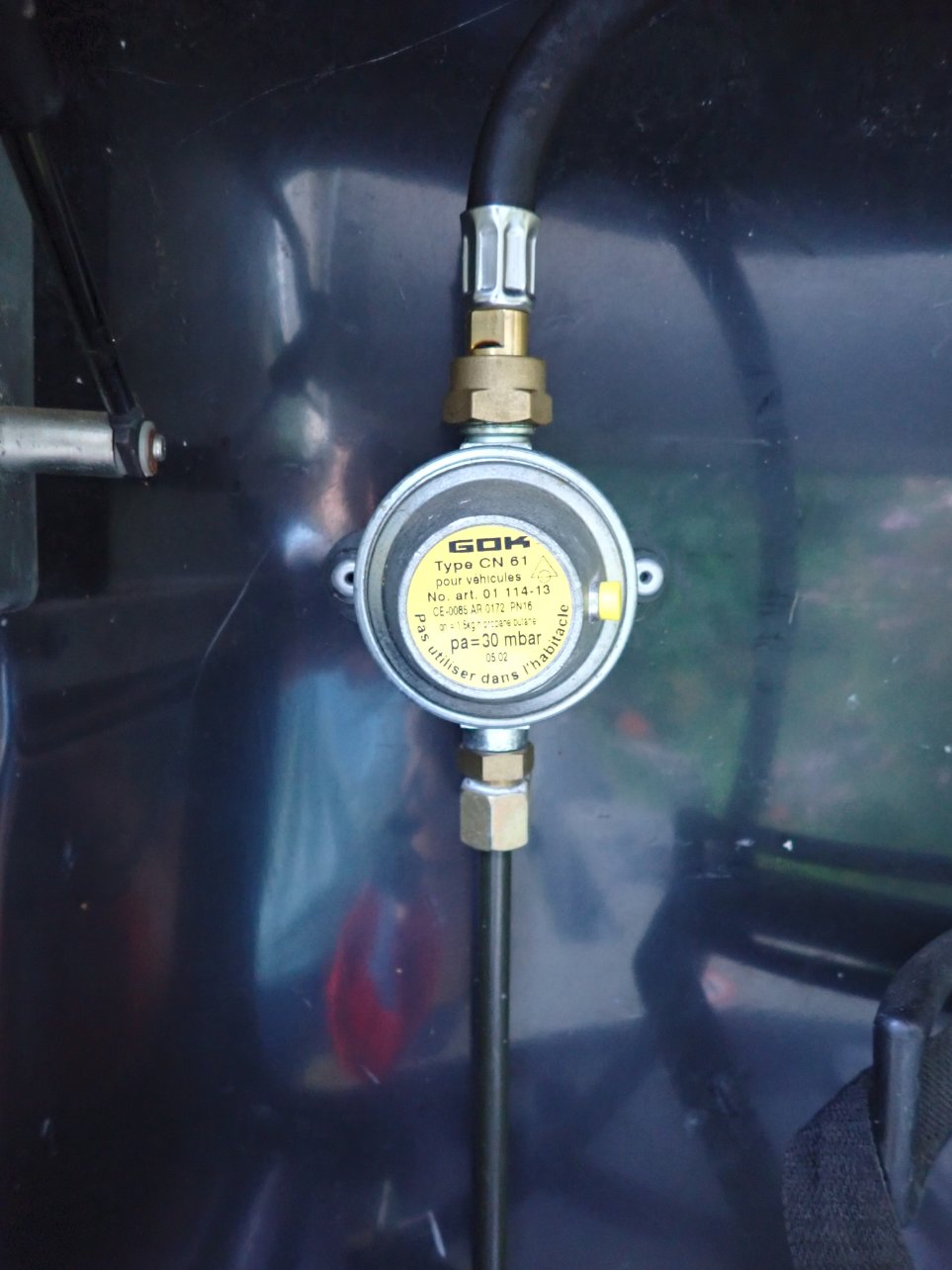

J'ai réussi à le mettre, mais j'ai une confiance limitée à présent: réussir à le mettre en place une fois sur 10 essais ne me plaît pas trop. Je vais en acheter un autre. La bouteille de gaz est reliée à "ça" (photo ci-dessous). Je suppose que c'est le détendeur et qu'un raccord rapide suffit. Je ne me trompe pas?
Re: raccord rapide
C'est un détendeur mixte en 30 mbar, qu'est ce que tu appelles raccord rapide ???
Branchement direct sur les bouteilles de gaz à l'aide d'une lyre haute pression (non fournie) sans avoir à passer par un pré-détendeur. Réduit la pression à 30 mbars en sortie, s'installe à l'intérieur du coffre à gaz. Alimentation mixte butane/propane GPL..
Une entrée 20/150 et une sortie pour tuyau cuivre 10mm ext.

Re: raccord rapide
Message non lu par Tictac21 »
Non tu te trompes pas
Bouteille + robinet à éclipser + tuyau de raccordement + détendeur.
Je vois que ton tuyau de raccordement est avec une date limite d'utilisation il faut savoir qu'il existe le même tuyau à utilisation illimitée.

Re: raccord rapide
Message non lu par Oncle Fritz »
OK, merci à vous! Le raccord rapide c'est le truc que j'avais du mal à fixer (1ère photo). En fait, j'en ai racheté un autre et c'est tout bon. C'est vrai que ce ne sera pas une mauvaise chose de remplacer le tuyau par un autre à durée illimitée. Je le ferai quand celui-ci sera à remplacer. Bon, je vais pouvoir faire mes essais (frigo, réchaud) en toute sécurité. :super:
