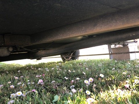

J'ai bien lu les posts sur ce qu'il y a à vérifier, il va y avoir quelques réparations à faire c'est sûr. Mais pour le retour, les pneus ont 3 ans (et stockés à l'abri l'hiver), je pense que ma prise est compatible avec sa 7 broches, je vous joins des photos pour avoir votre confirmation (si quelqu'un a le temps de s'y intéresser...). J'ai aussi mis des photos du bas de caisse, je ne vois pas de rouille mais je vérifierai bien sur place. Le vendeur m'a bien dit qu'un des 4 pieds était fichu, il utilise un petit cric pour compenser qu'il me laisse avec. En tout cas ce vendeur me met en confiance, contrairement à tout ce que j'ai pu voir le mois passé. Et puis surtout c'est la seule caravane dans mon budget qui a la capacité d'accueillir notre famille et qui est suffisamment légère pour être tractée par notre voiture.
Bon si vous voulez faire des commentaires, ils sont plus que bienvenus mais n'y aller pas trop fort quand même j'ai tellement d'espoir ! :rouge:

J'espère que la belle conviendra en prévision de la conclusion de cet achat, prévenir immédiatement ton assurance avant de prendre la route, vérifier le gonflage des pneus avec le vendeur, vérifier l'état général, mais aussi si tout marche, FRIGO, tous les feux de l' : eriba : le bon fonctionnement du frein à main...

Vérifier que la ceinture basse en tube ne soit pas en dentelle sur tout l'avant à partir de la porte. :( A voir les photos de dessous, tu vas avoir du boulot de décapage à la brosse métallique et passer une couche de "FEROSE" *avant de repeindre avec du noir à châssis.
* Ferose se trouve en vente sur le Net, produit aqueux, nettoyage des instruments à l'eau, sèche rapidement et possibilité de souder sans avoir à le décaper. Finition noir brillant qui peut se peindre. :super:

Elle est dans son jus avec sa déco d'époque , cool
La prise c'est bon la votre est compatible
Les feux arrière ont été changé par du LED par contre, pas très gracieux
Bon retour ;')

Bonjour . Il manque le joint cache vis en bas de caisse . Si possible enlever les vis et les remettre avec un mastic d'étanchèité sinon les resserer et remettre un joint ....Bel achat :super:
