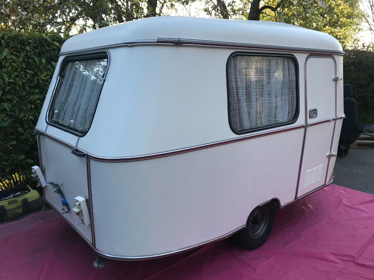

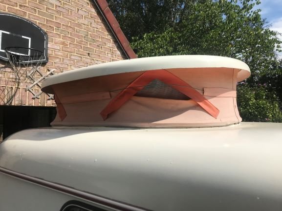

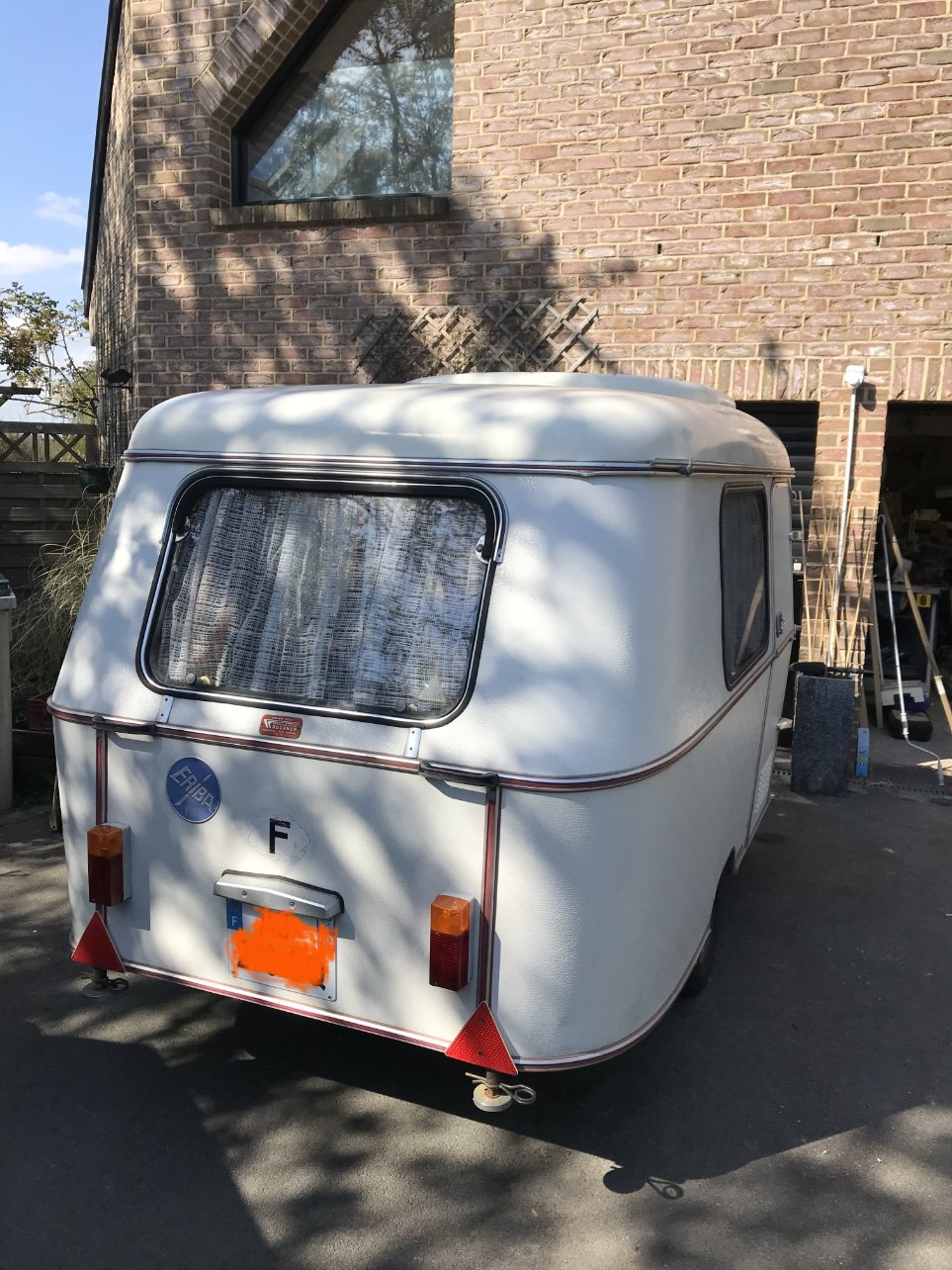

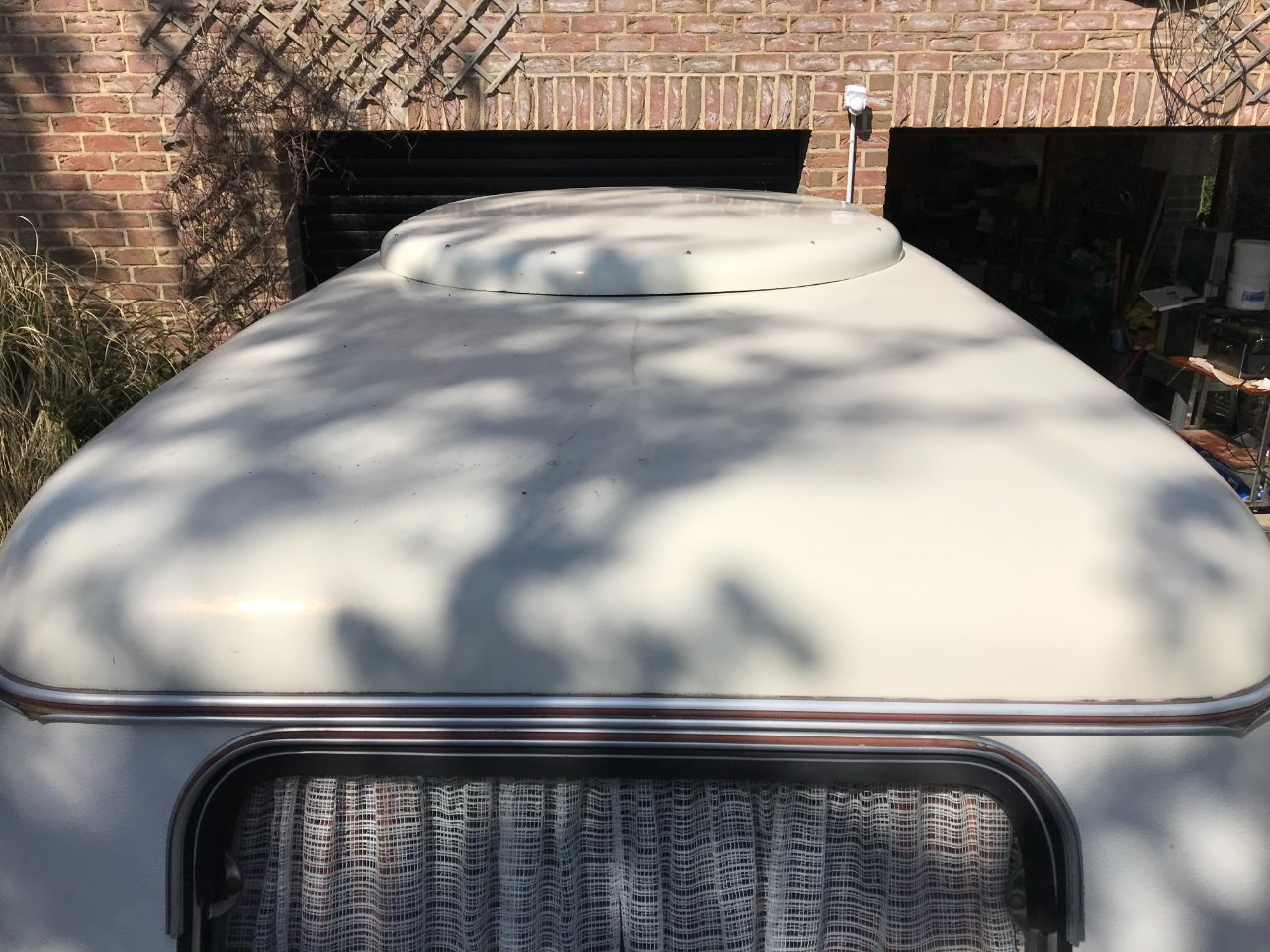

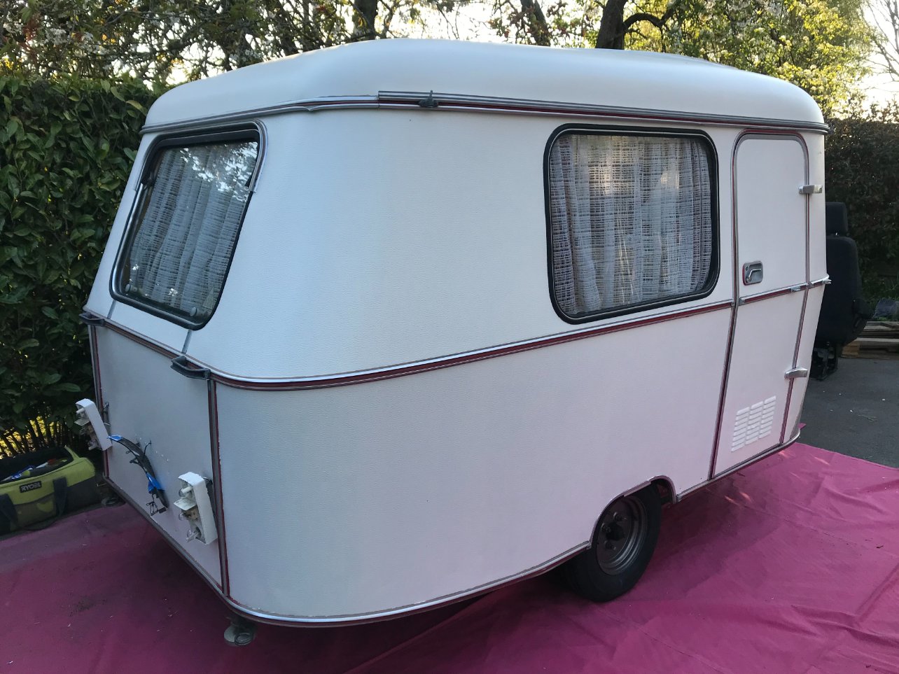

C'est parti pour le changement de toile du champignon et la peinture du toit!

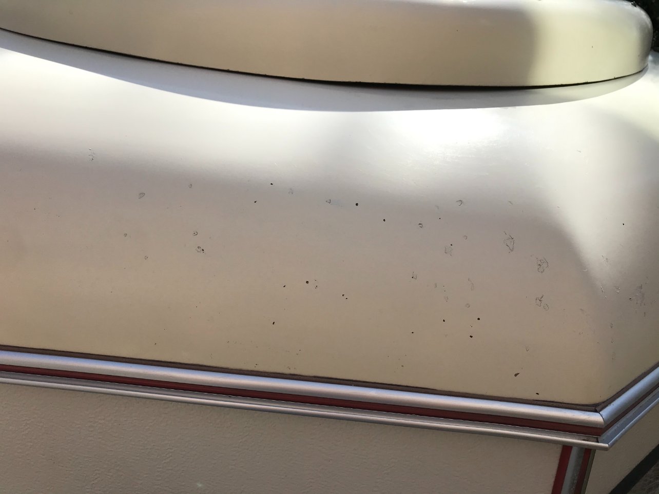

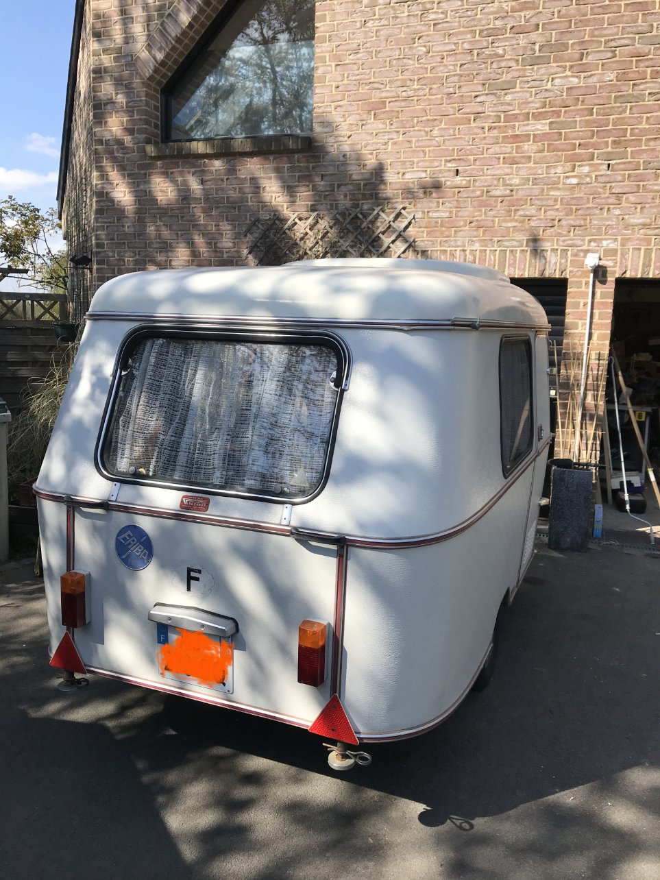

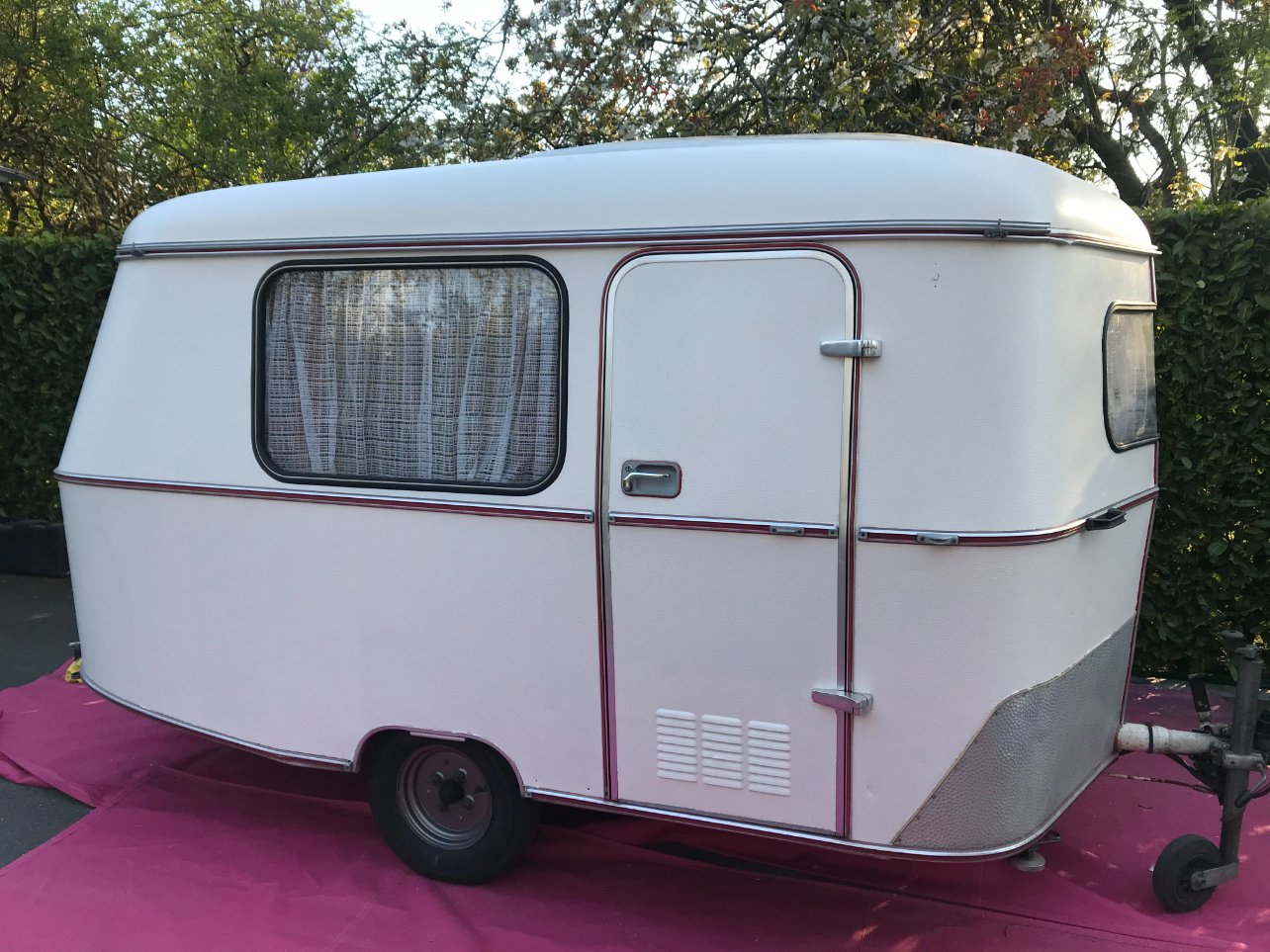

1ère étape: lavage de la miss (45 ans cette année)!

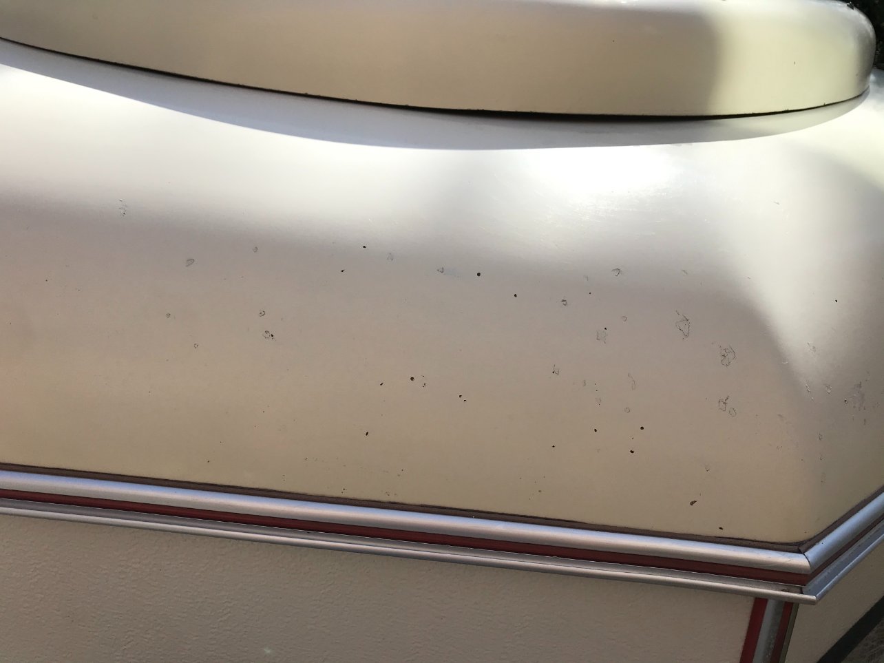

Côté droit: propre, côté gauche: sale (elle n'était pas très sale)

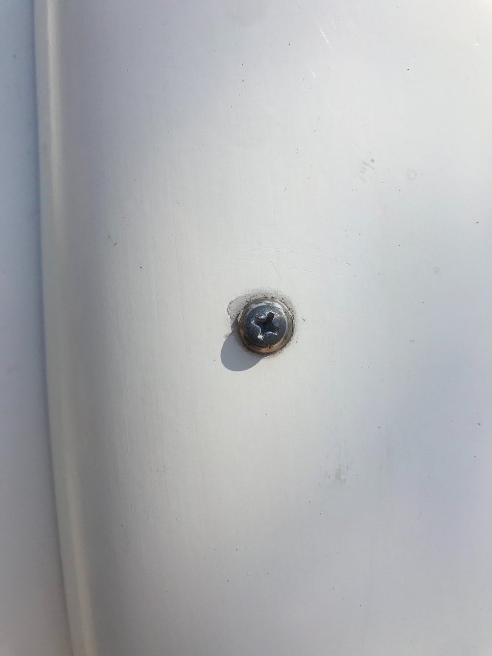

Ouf, les vis ne sont pas rouillées, on ne devrait pas avoir trop de mal à les retirer!
Quelques impacts à l'avant dus aux projections de petits cailloux ou autre durant les trajets
Et la voilà toute propre et prête pour la prochaine étape!

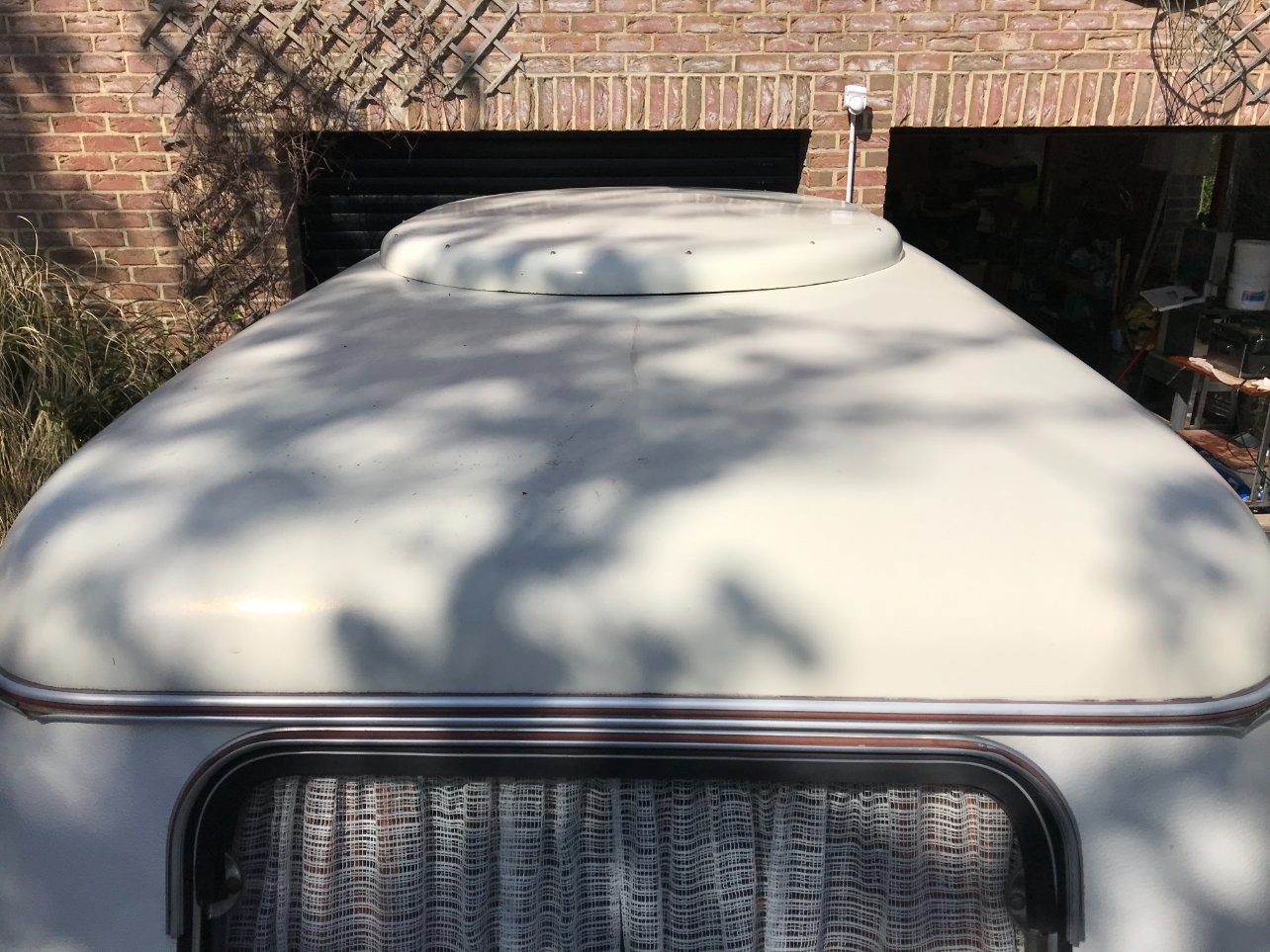

:hello: Val tu as bien lavé ton toit et bien je te suggère un bon coup de polish auto un peu abrasif
Tu vas éliminer les petites rayures et défauts
il va briller comme un sou neuf (ne pas travailler au soleil)
il ne semble pas sur la photo que le chapiteau soit équipé d'un joint noir (vendu au m linéaire)
cela serait préférable.
:hello: Danielle

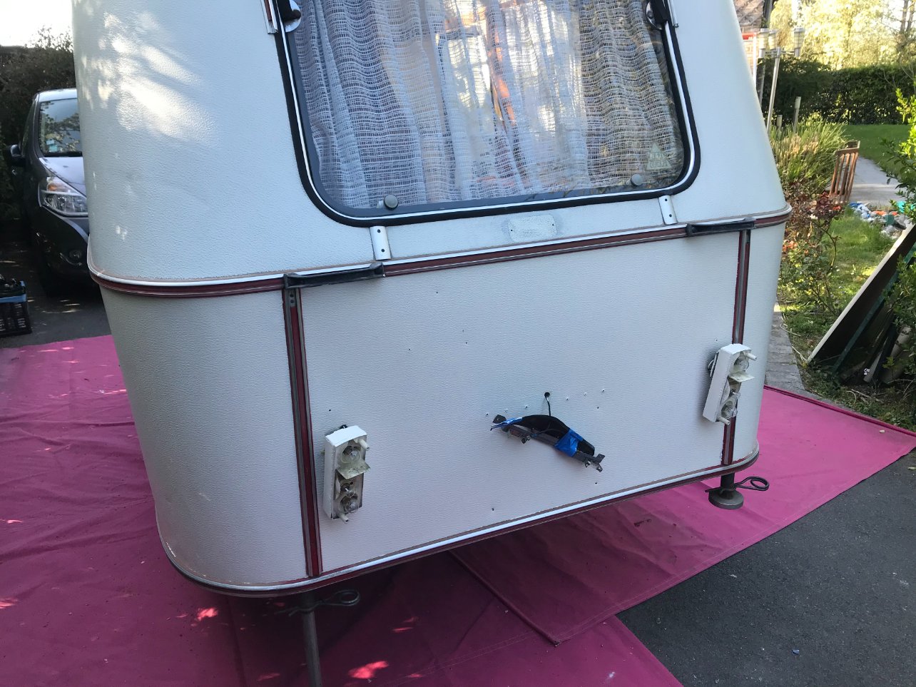

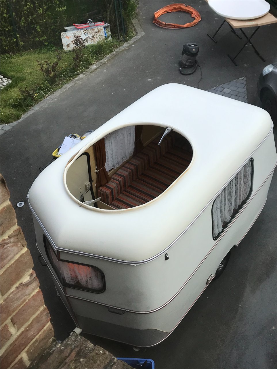

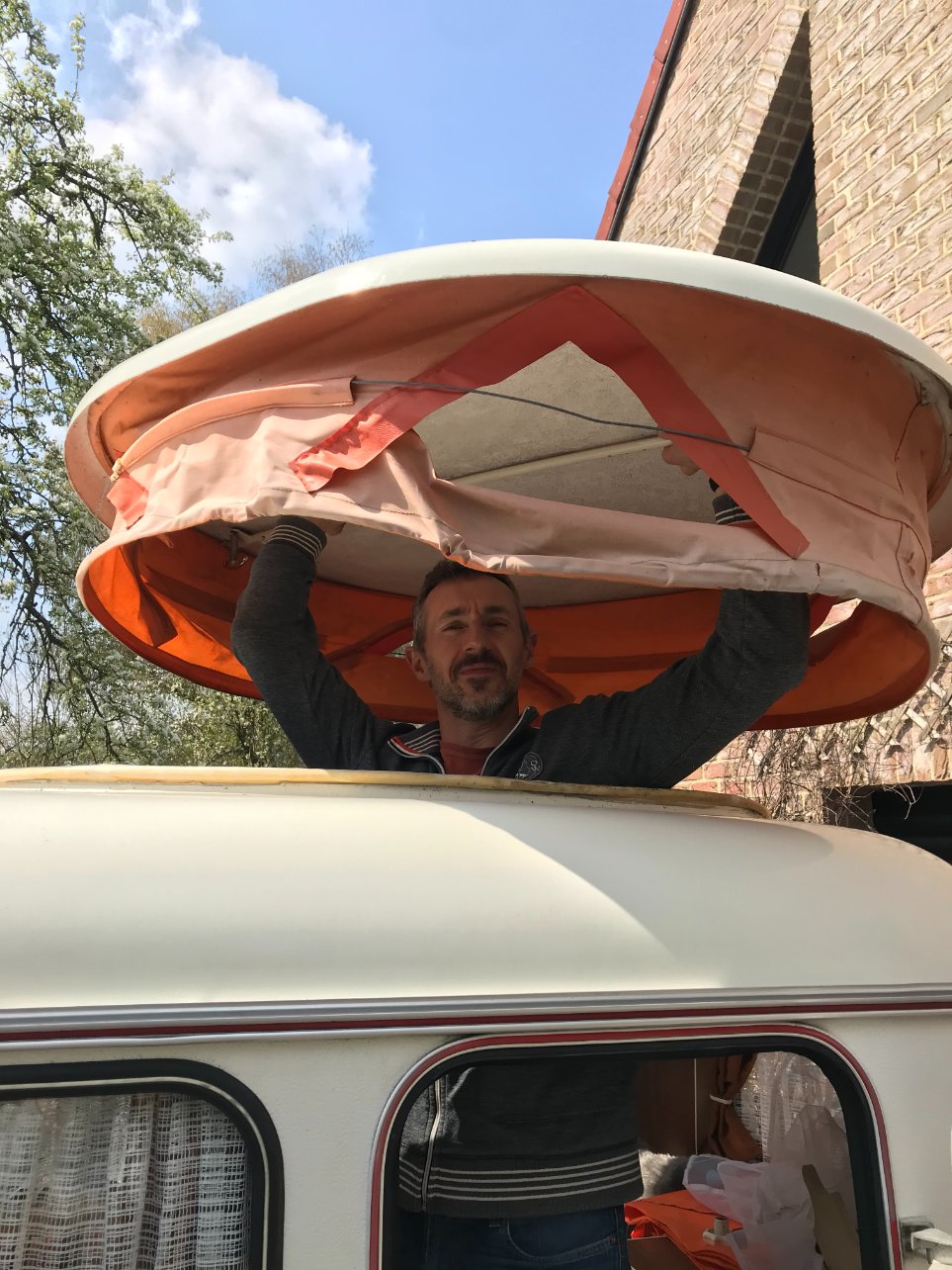

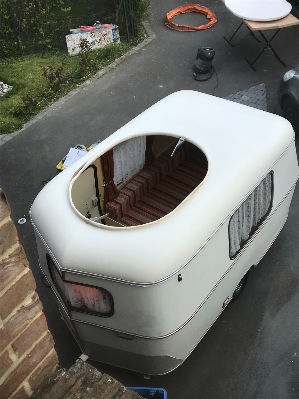

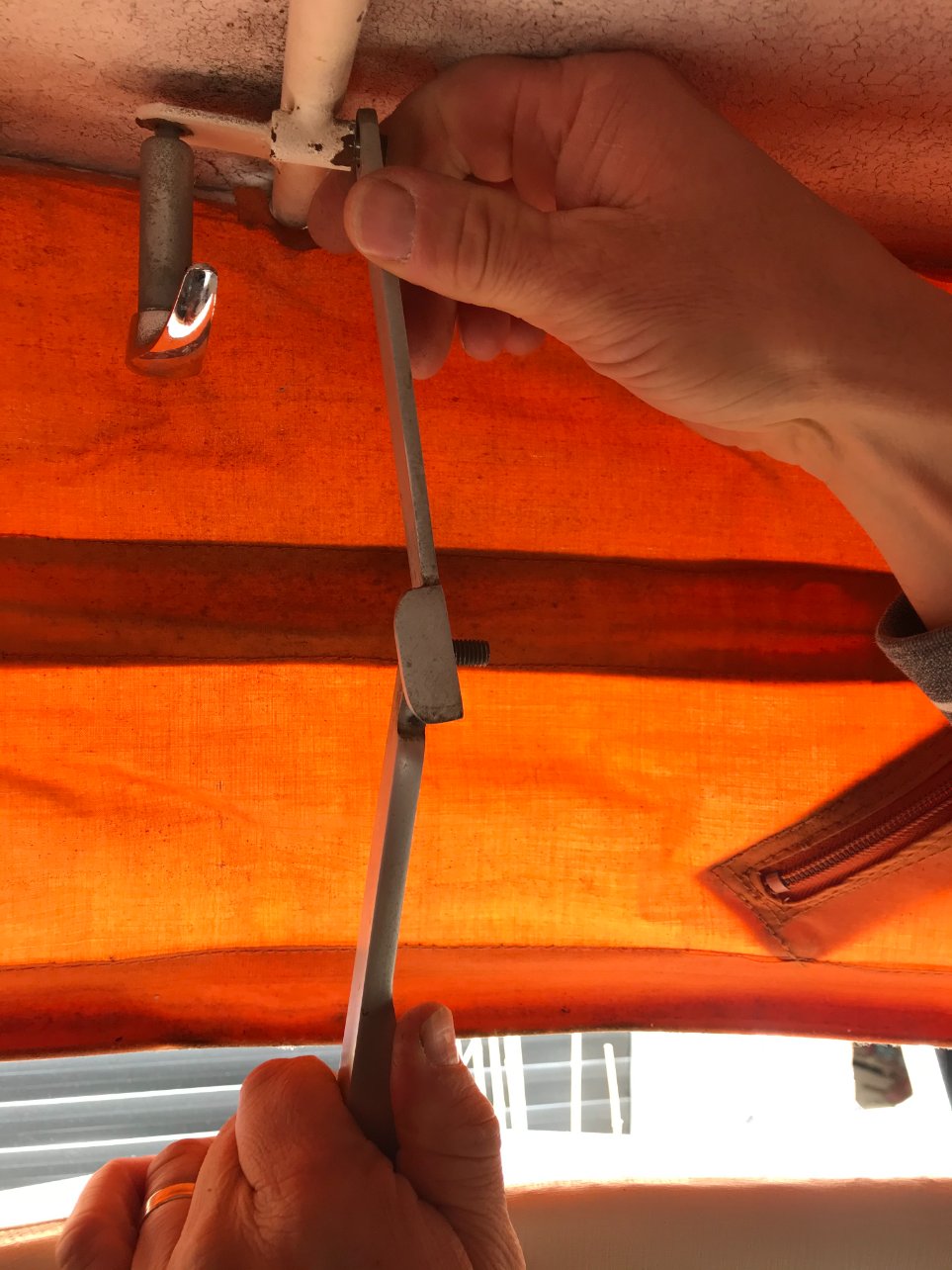

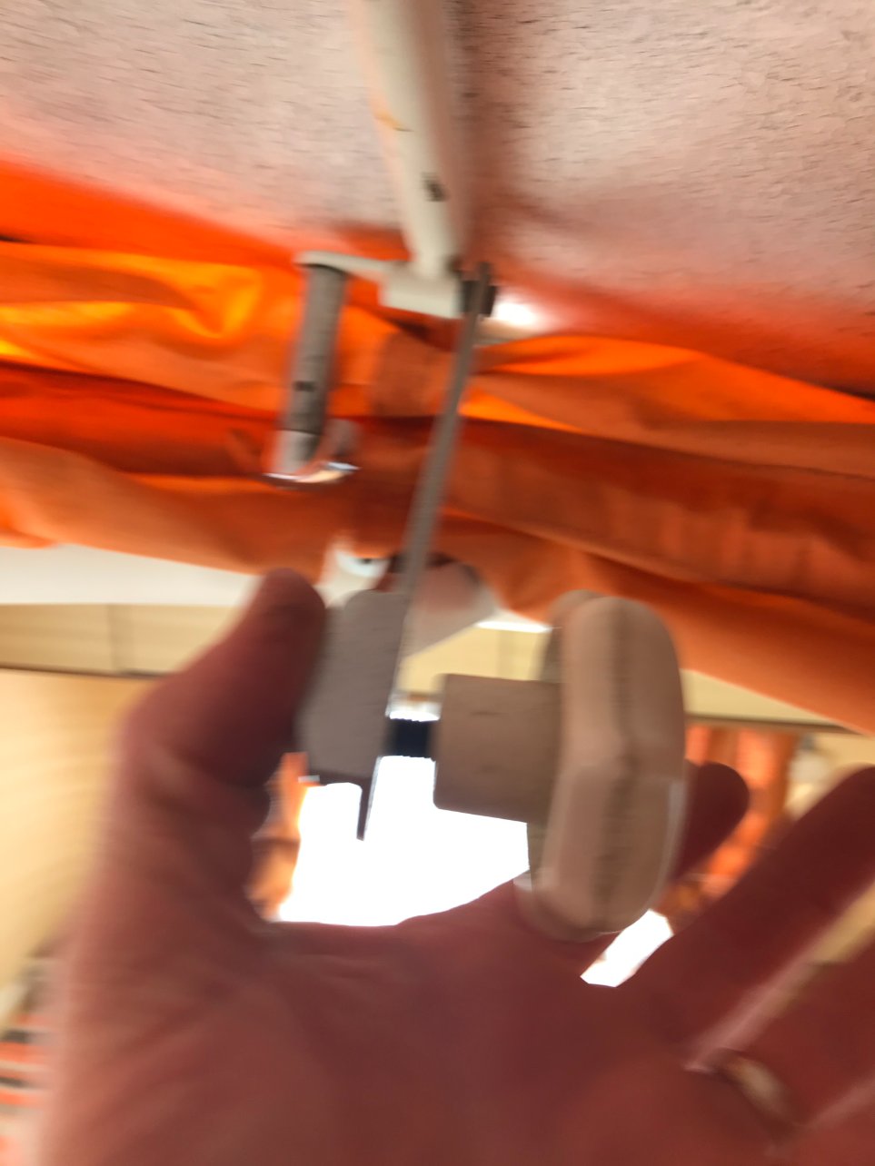

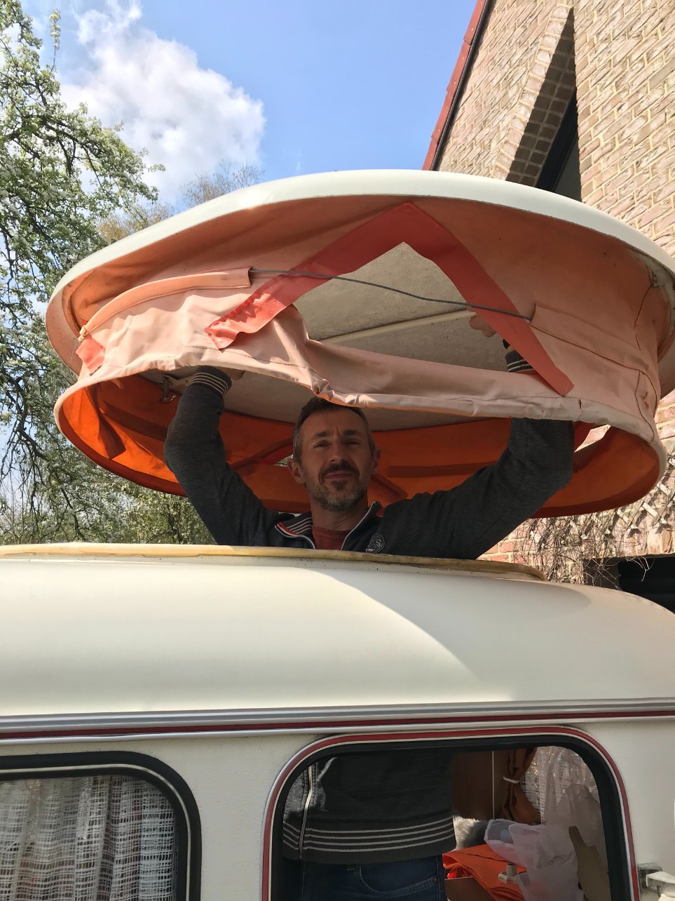

Cet après-midi, démontage du chapeau:
Il faut réussir à faire sortir le cable du bas de sa gorge en résine (merci à Alainvar pour ses explications en septembre qui nous ont bien aidés)
Lorsqu'il est entièrement sorti (il y a quelques différences selon les pucks apparemment, pour la notre, un seul "tuyau" avec le ressort à l'intérieur et non 2, et le crochet juste à côté), démonter les 2 leviers en enlevant la molette centrale:
Et hop! Voilà le toit démonté :pompom:

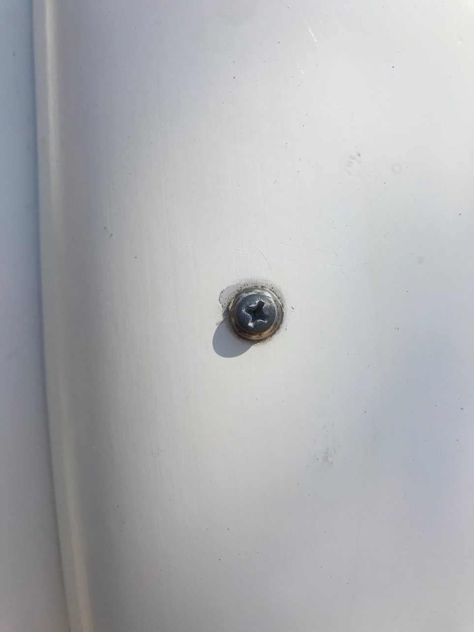

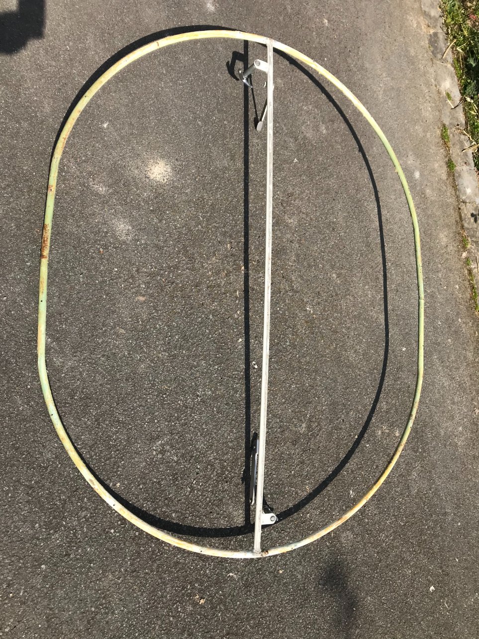

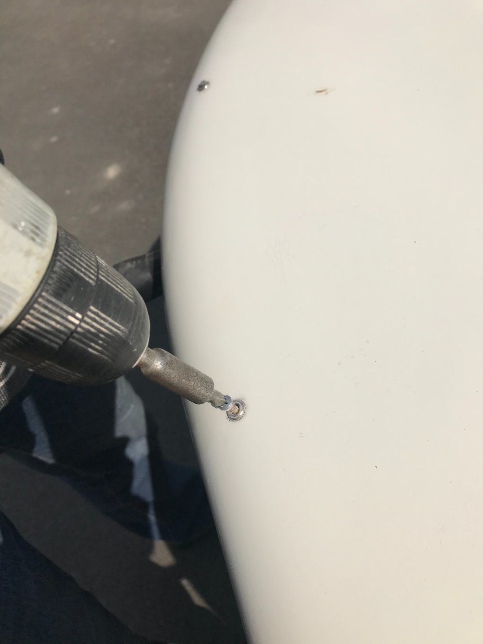

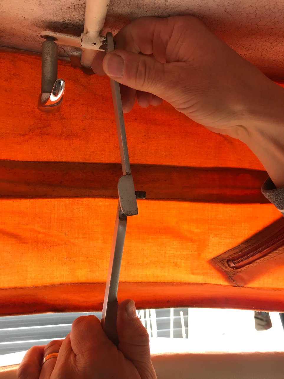

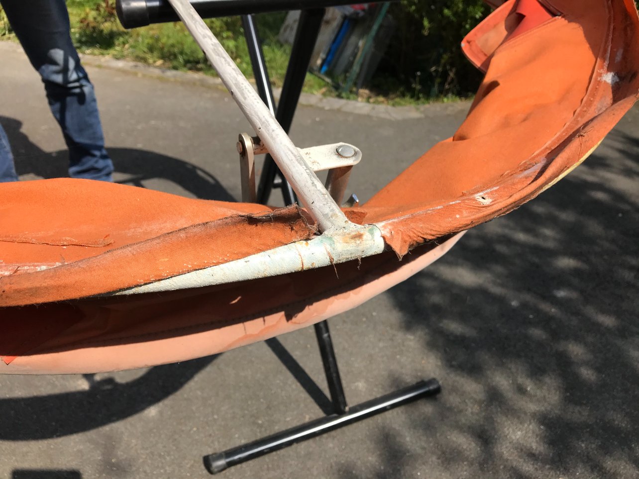

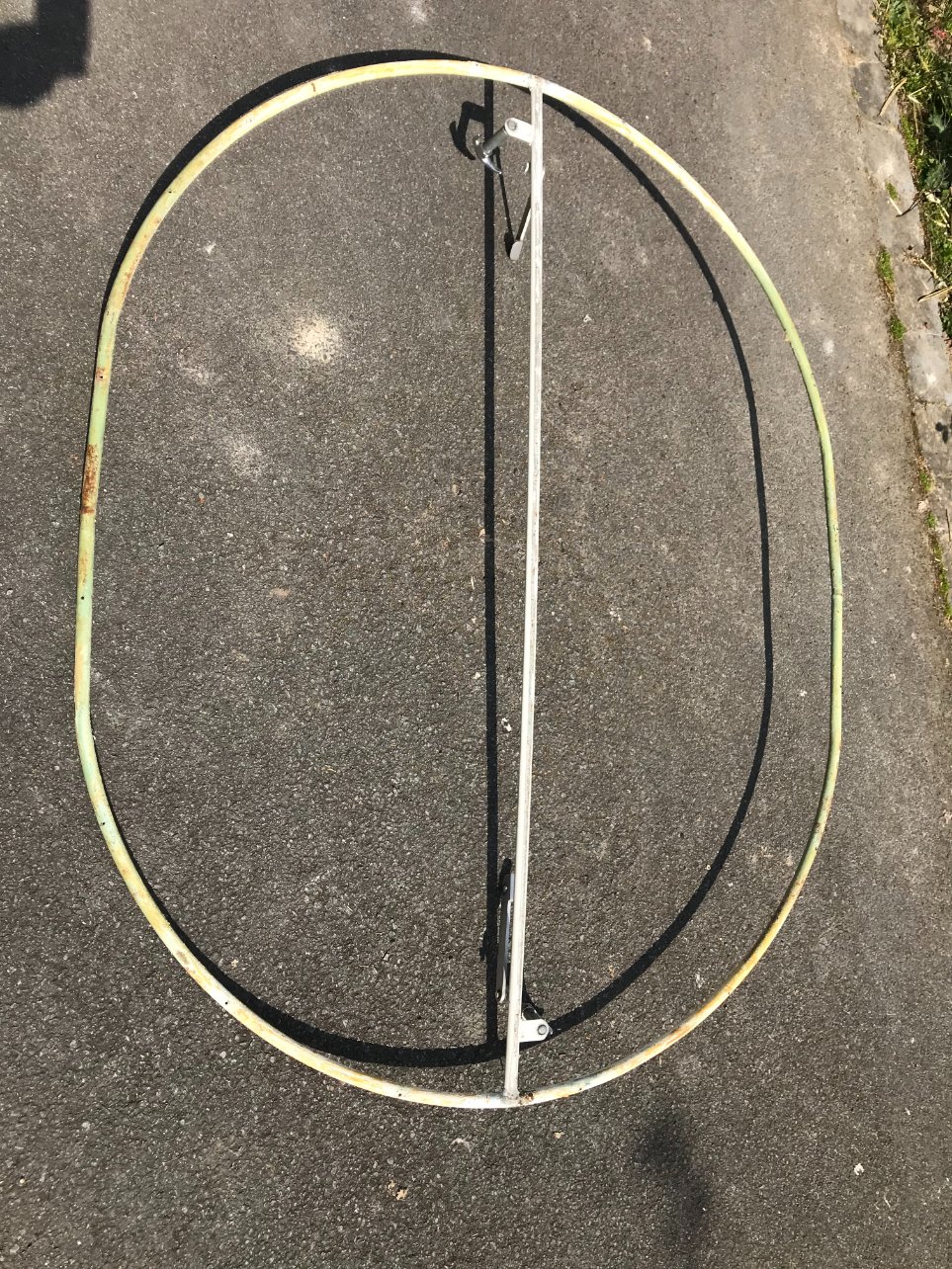

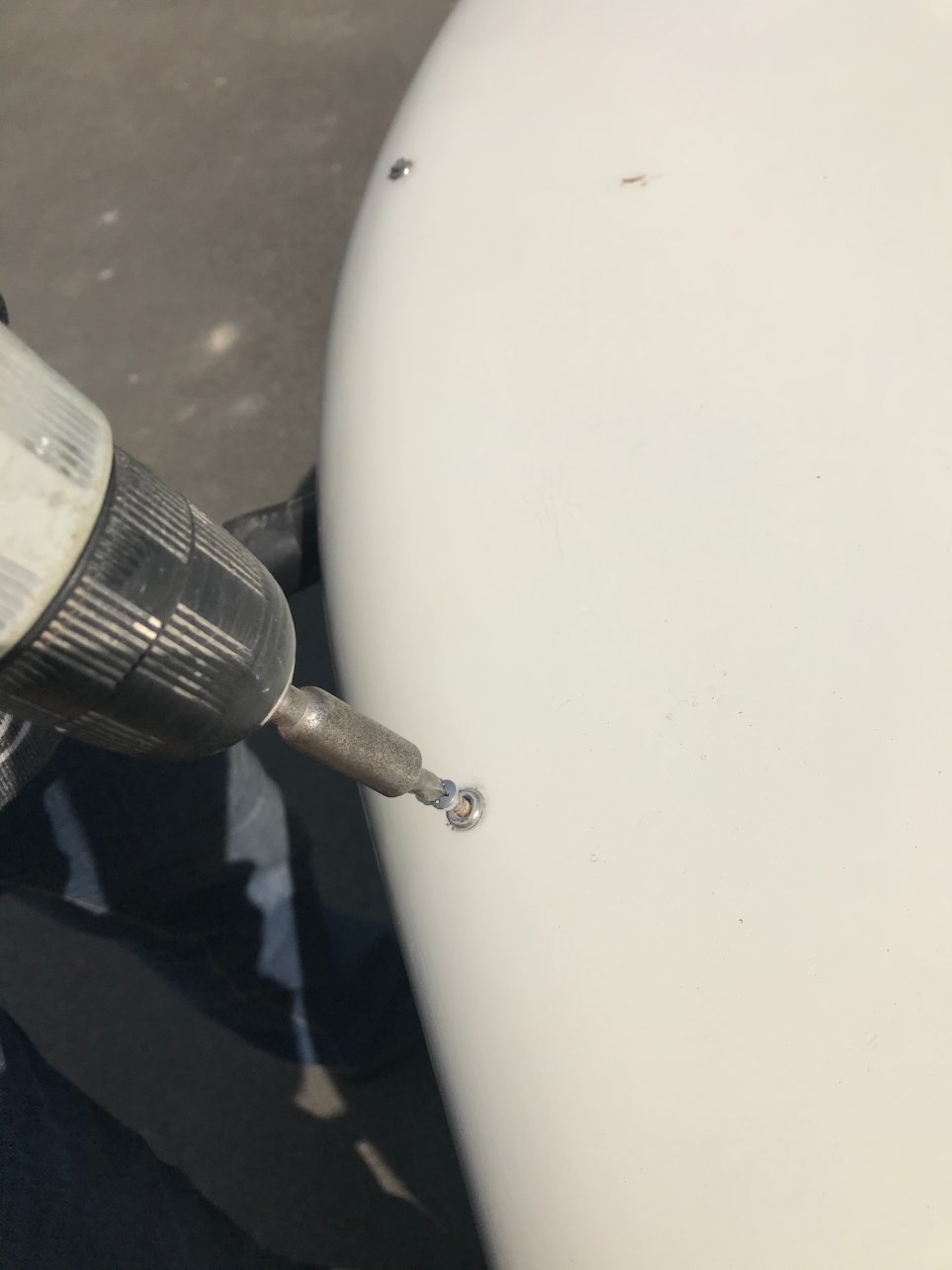

Ensuite démontage des 16 vis (et non 15 :D !) Aucun problème!
Et contrairement à Alainvar, aucun rivet ne fixe la toile sur l'armature, c'est juste collé!

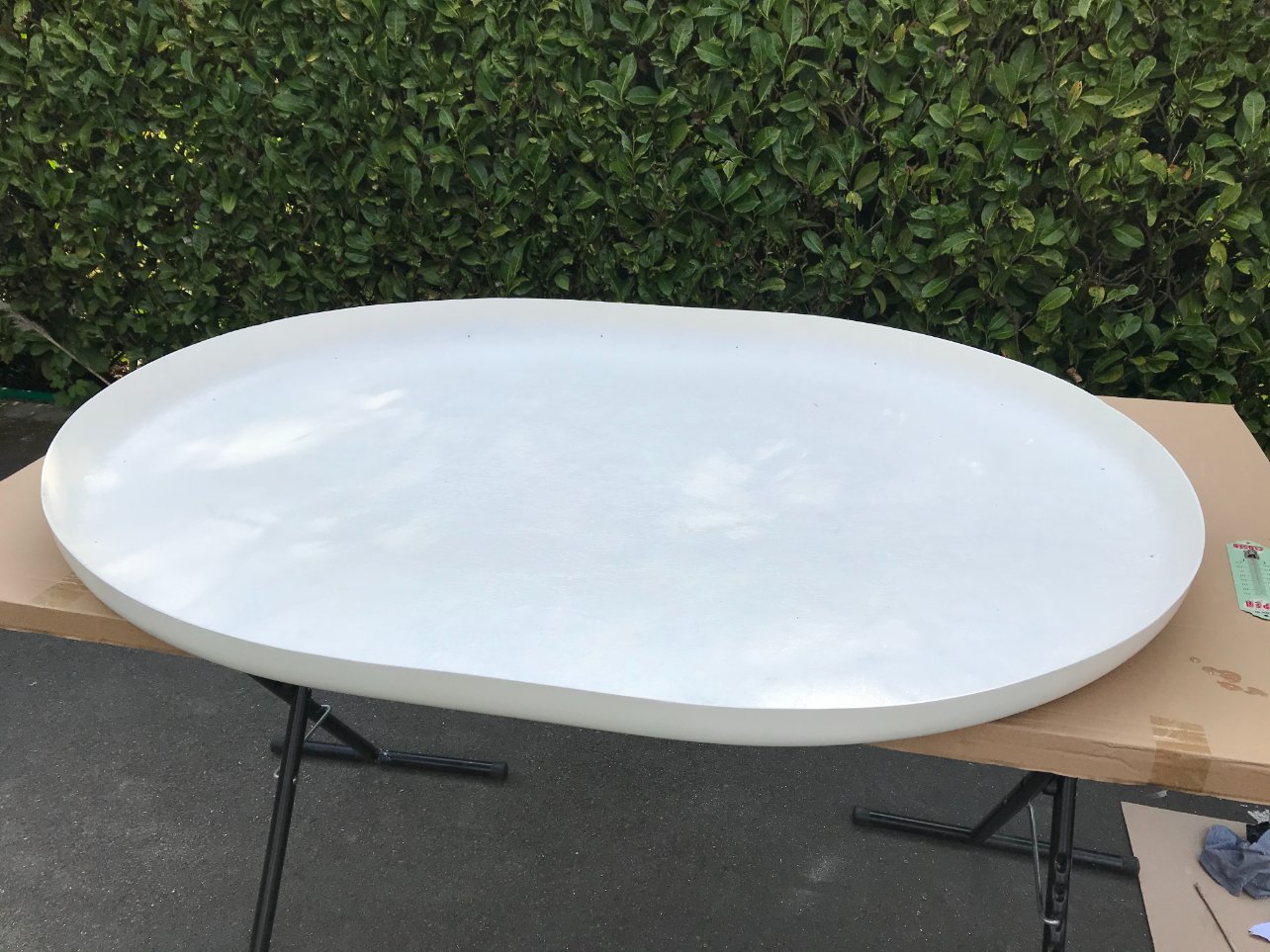

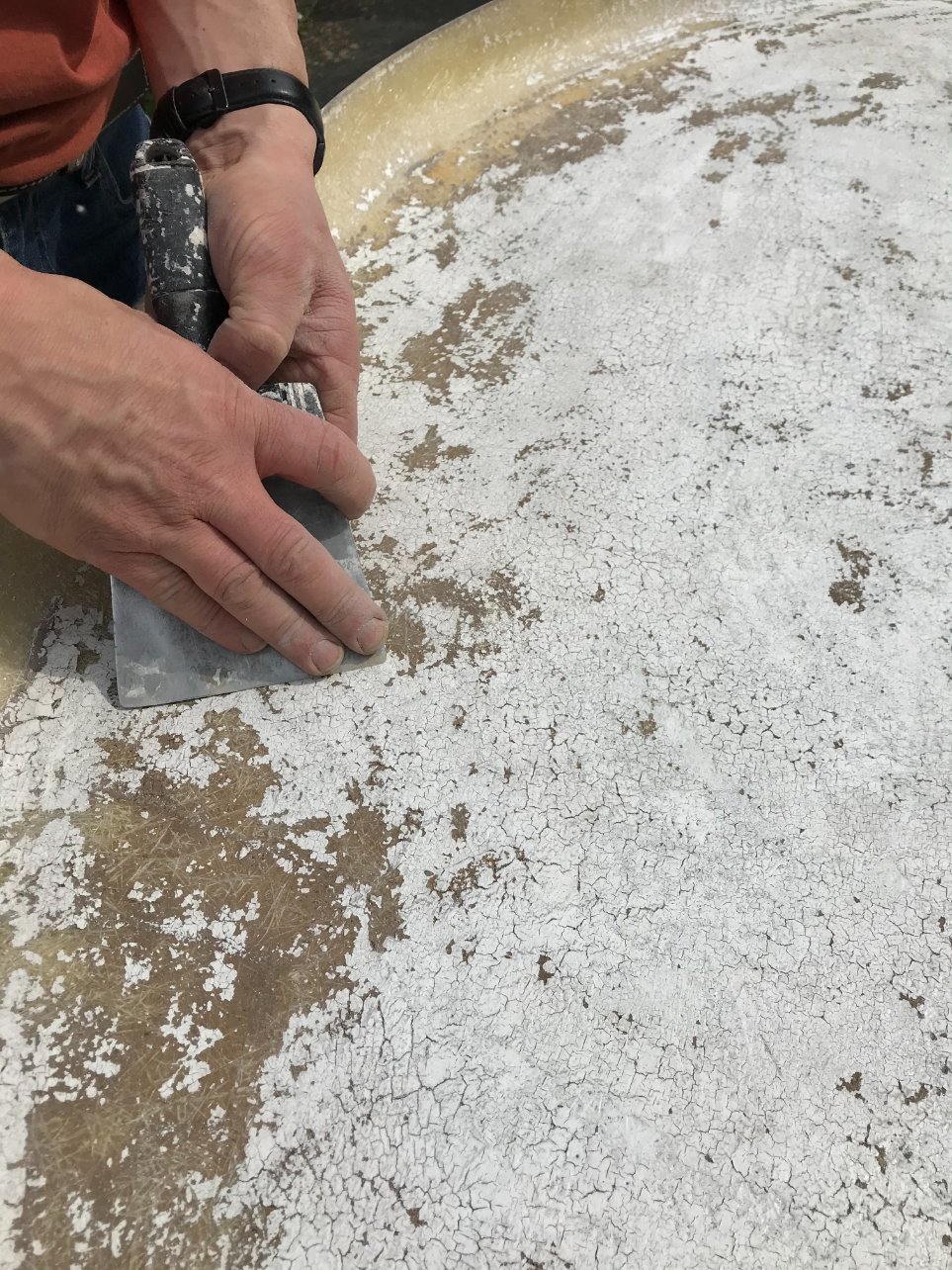

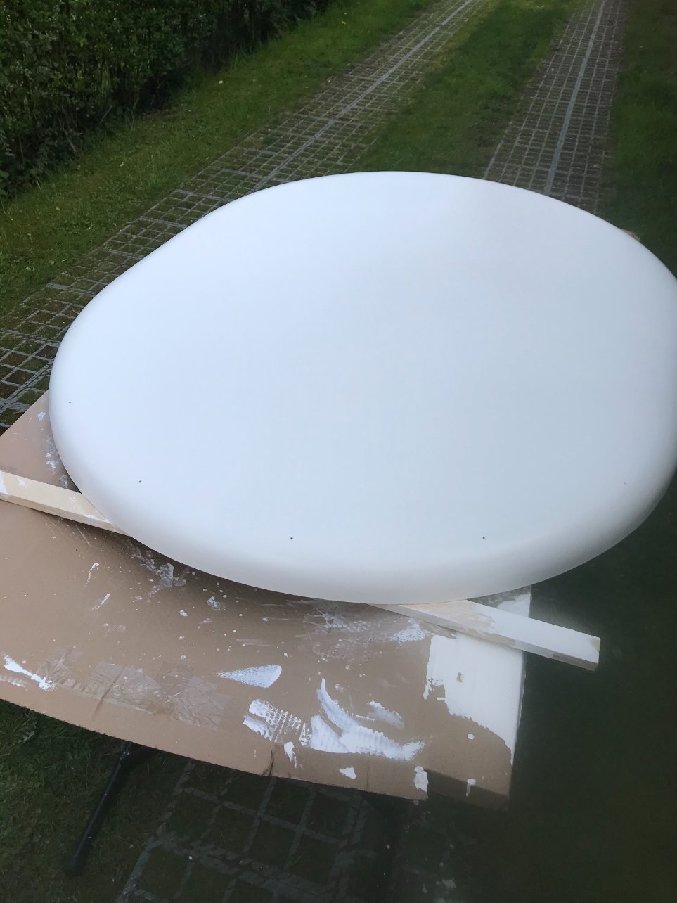

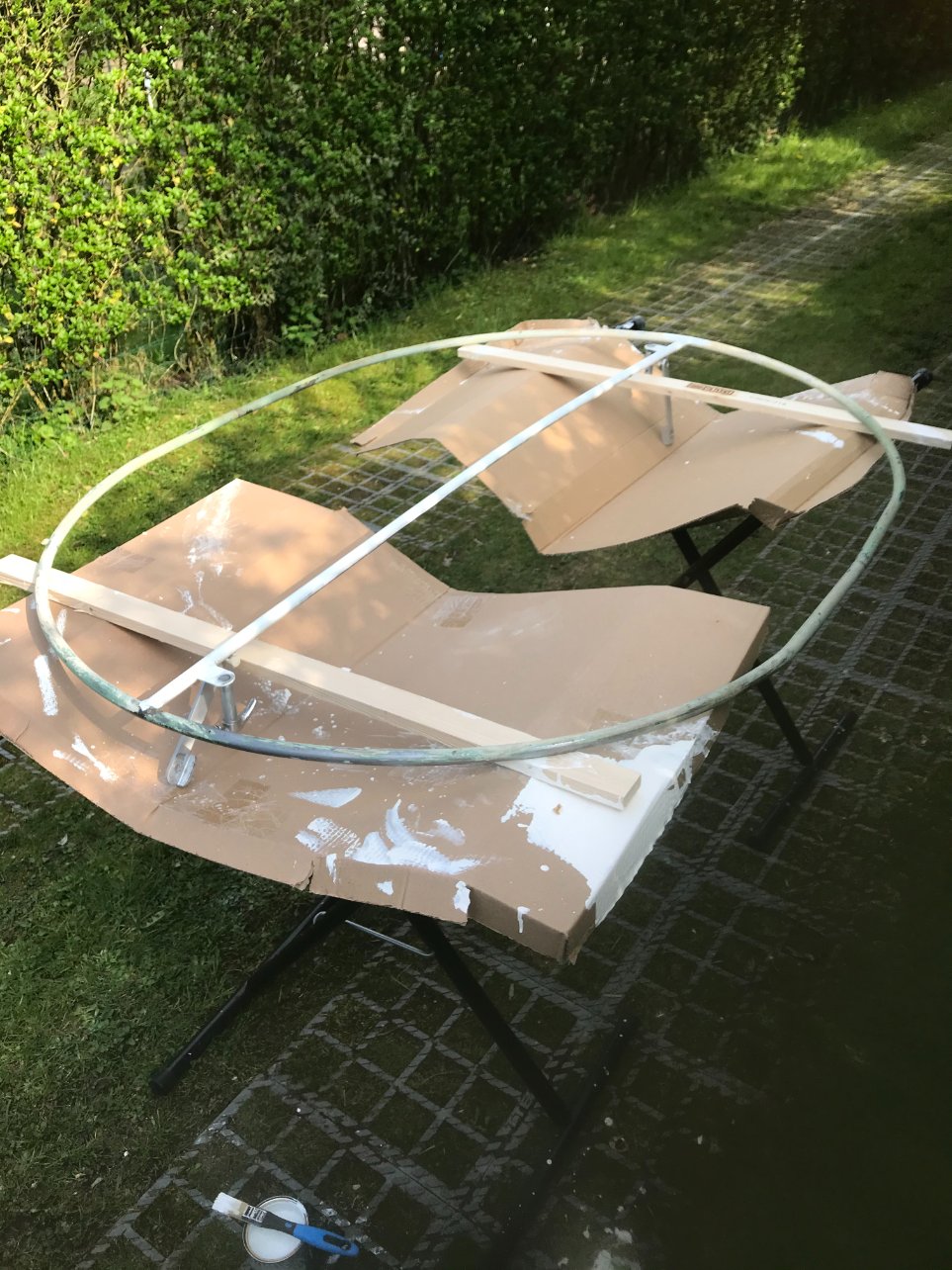

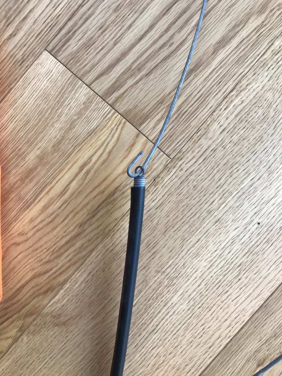

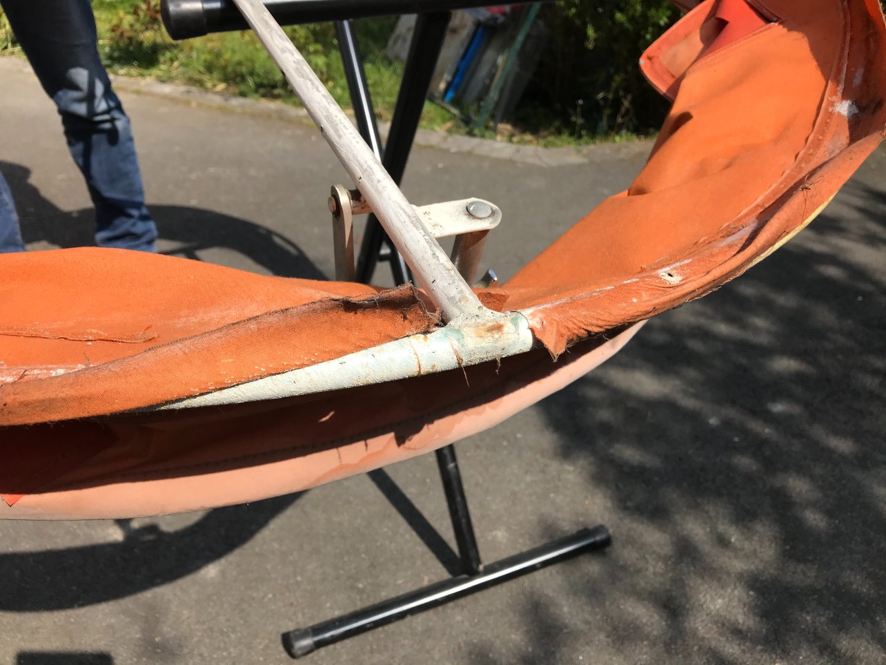

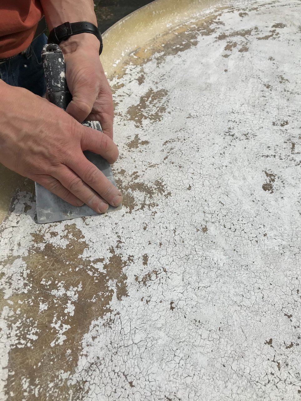

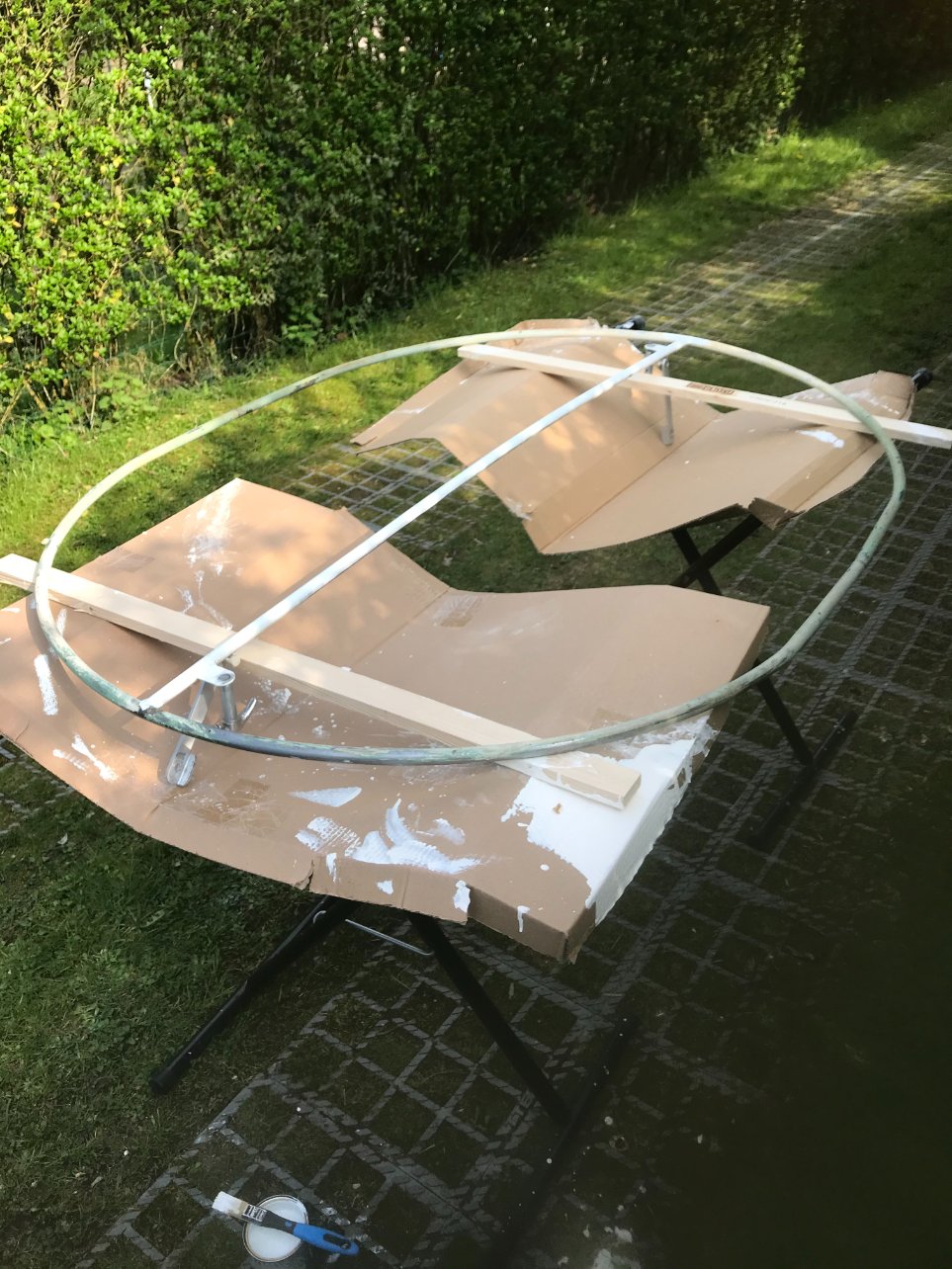

Puis décapage de l'intèrieur du toit du champignon, ponçage et remise en peinture:
Insolite, la Puck vue aérienne (presque) sans son toit!:

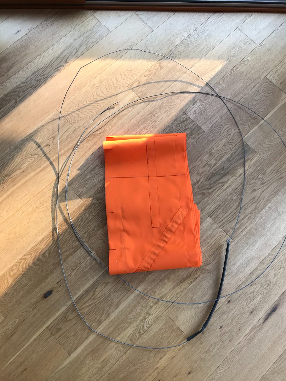

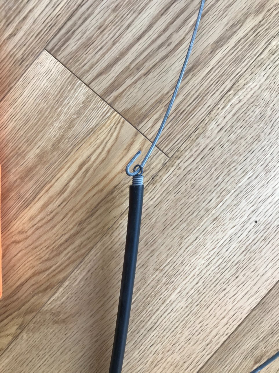

Et voici les différents cables, celui du bas avec le tube qui contient le ressort et le crochet, et le cable central:

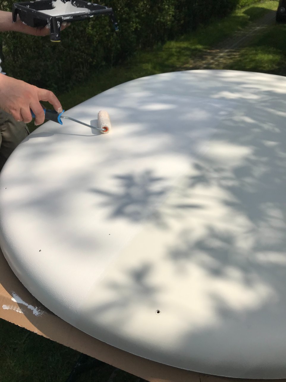

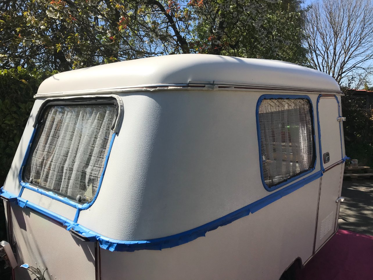

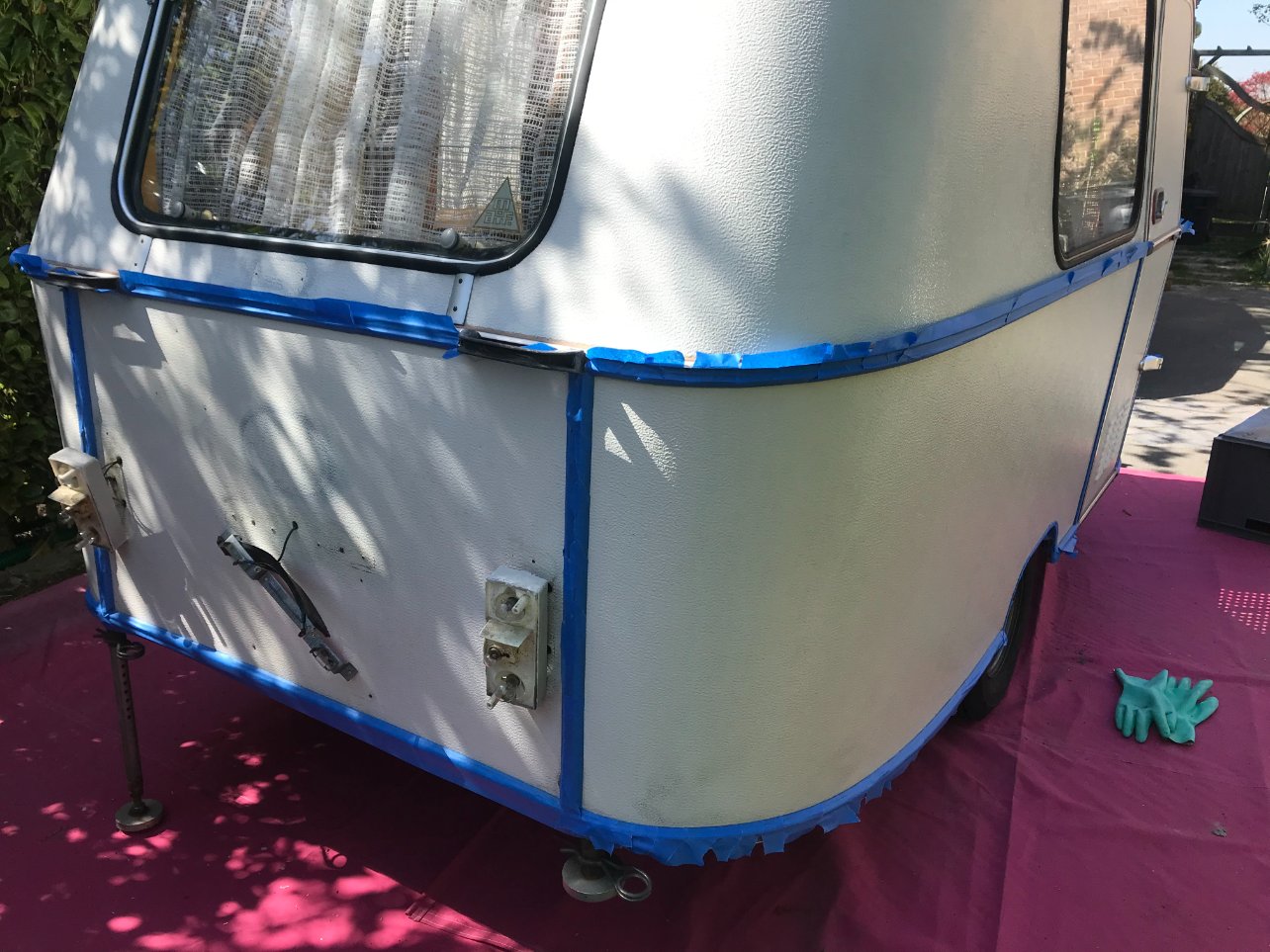

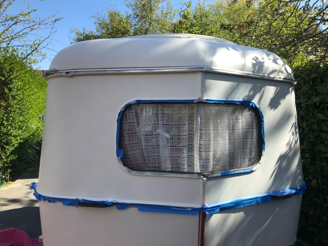

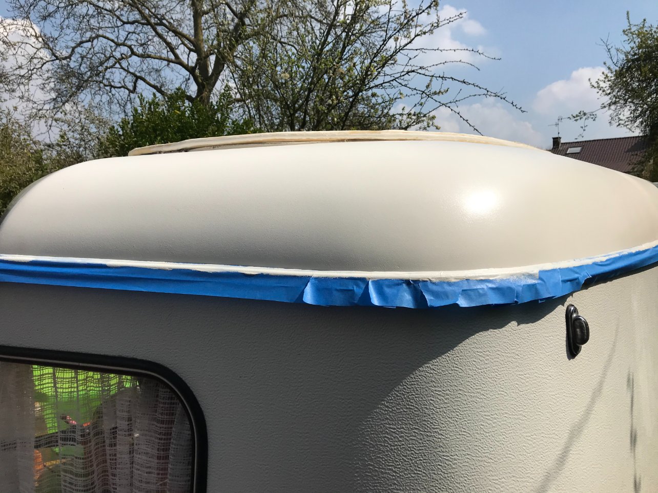

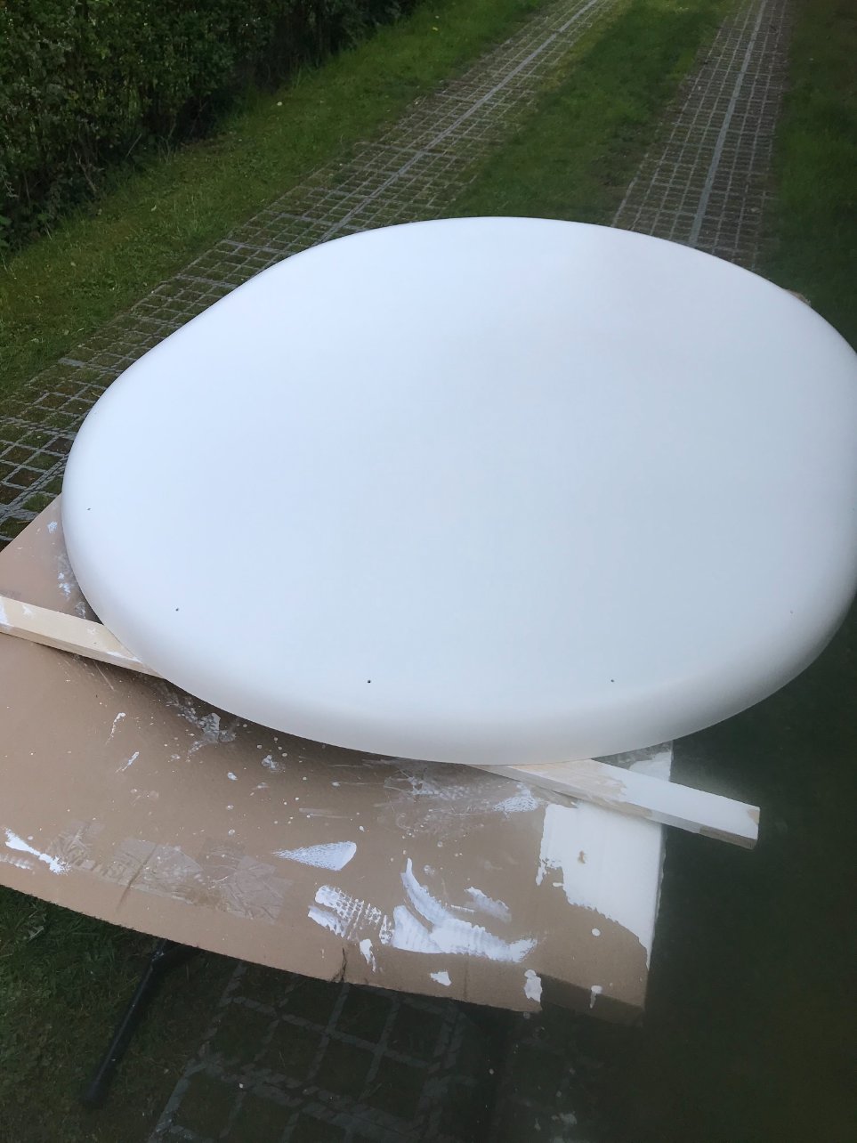

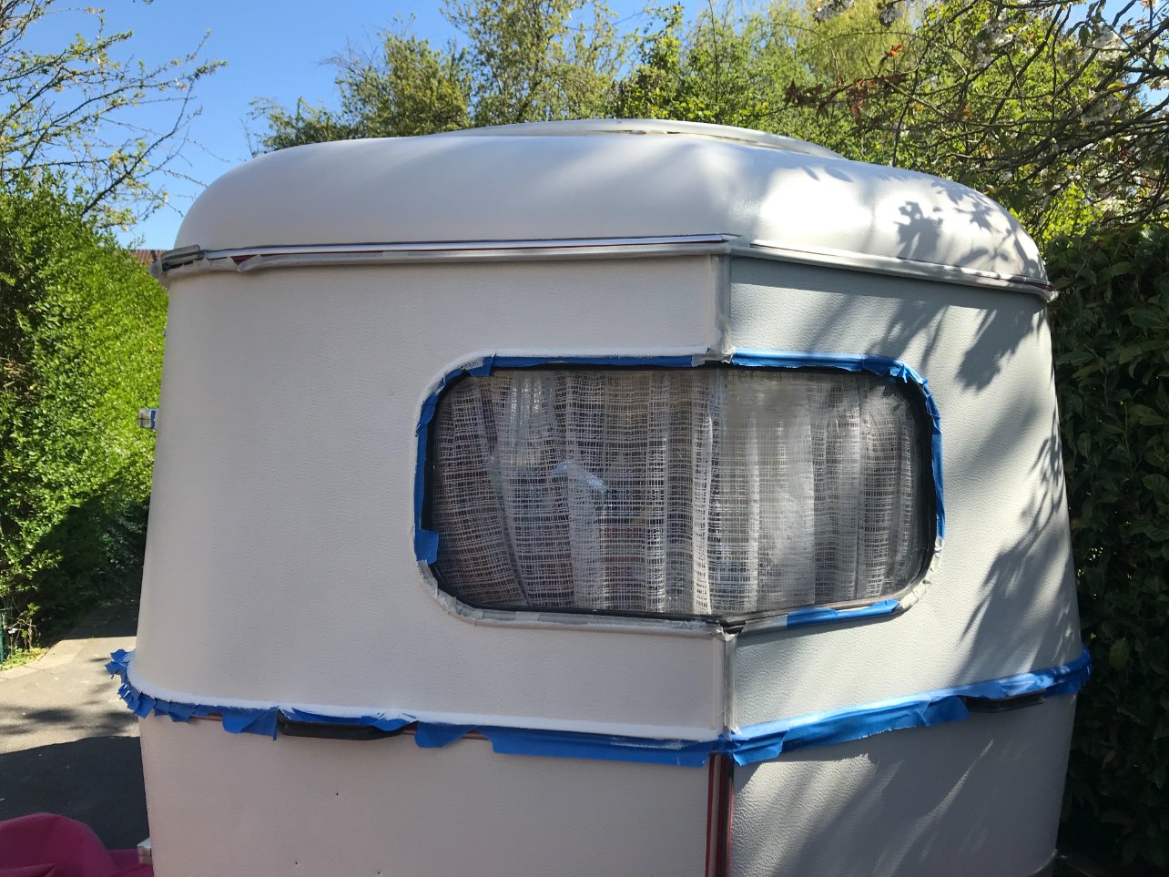

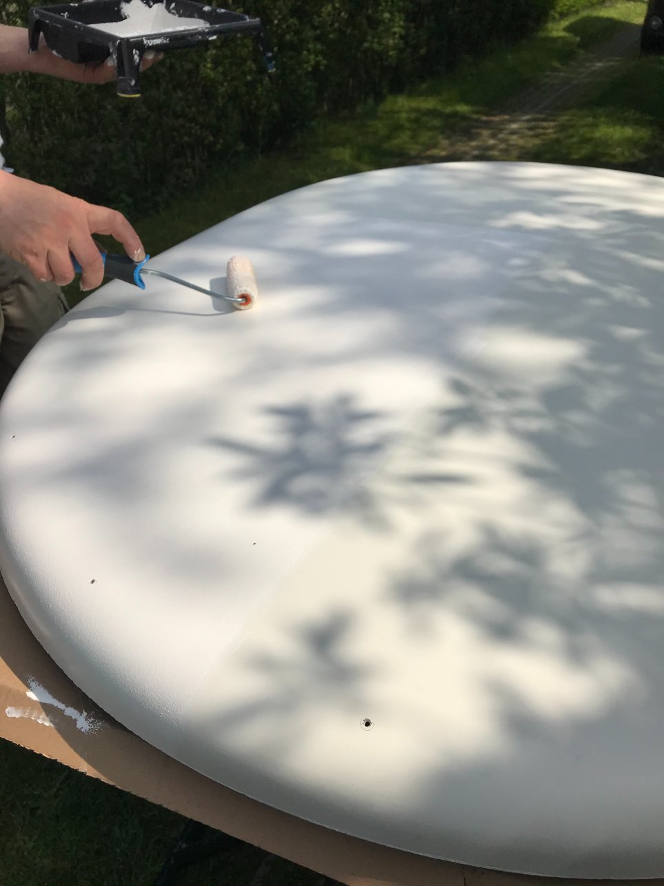

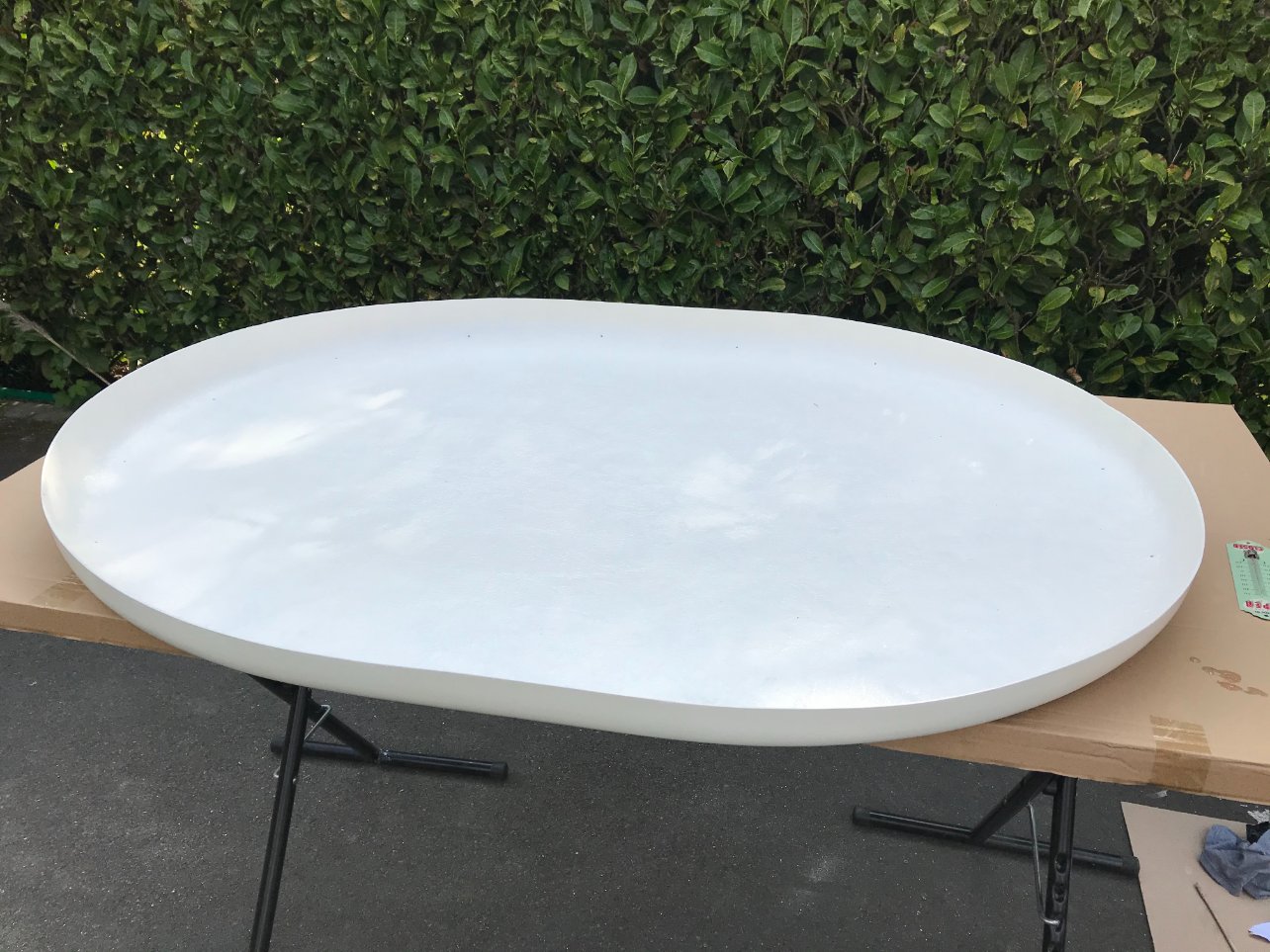

Après le masquage, la mise en peinture du toit et du champignon
Et antirouille sur l'arceau

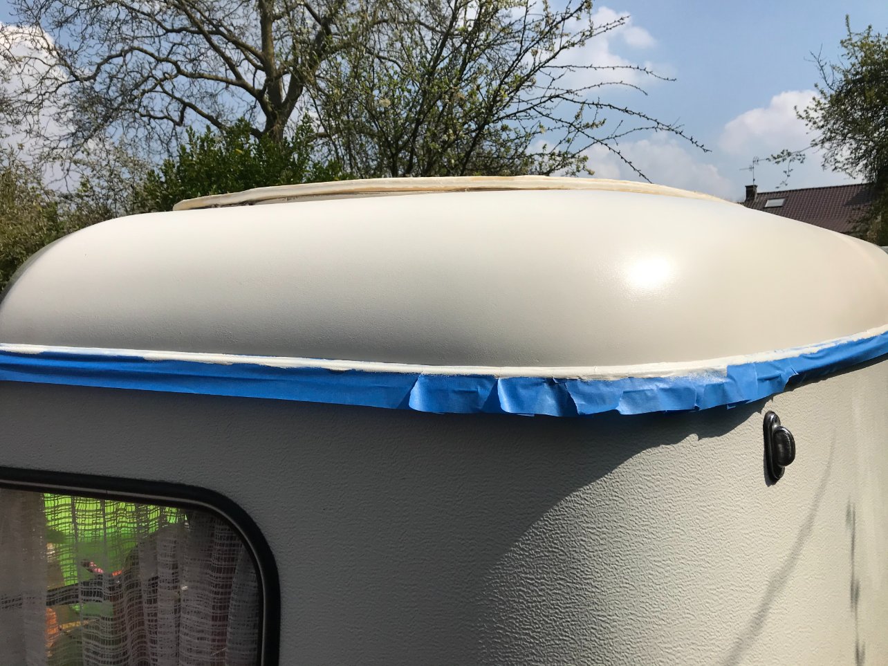

Le rendu de la peinture sur le toit et le champignon est vraiment pas mal après 2 couches et ponçage entre 2; mais pour un rendu plus brillant, que me conseilleriez-vous?
A nouveau léger ponçage à l'eau avec papier de verre 1000 et polish voiture?
Ou passage à la laine acier 000 et polish voiture (est-ce que la la laine acier ne reteinte pas en gris??? :ghee: )?
On n'a pas trop envie de remettre une 3e couche mais on souhaiterait un rendu un peu plus brillant... ;-)

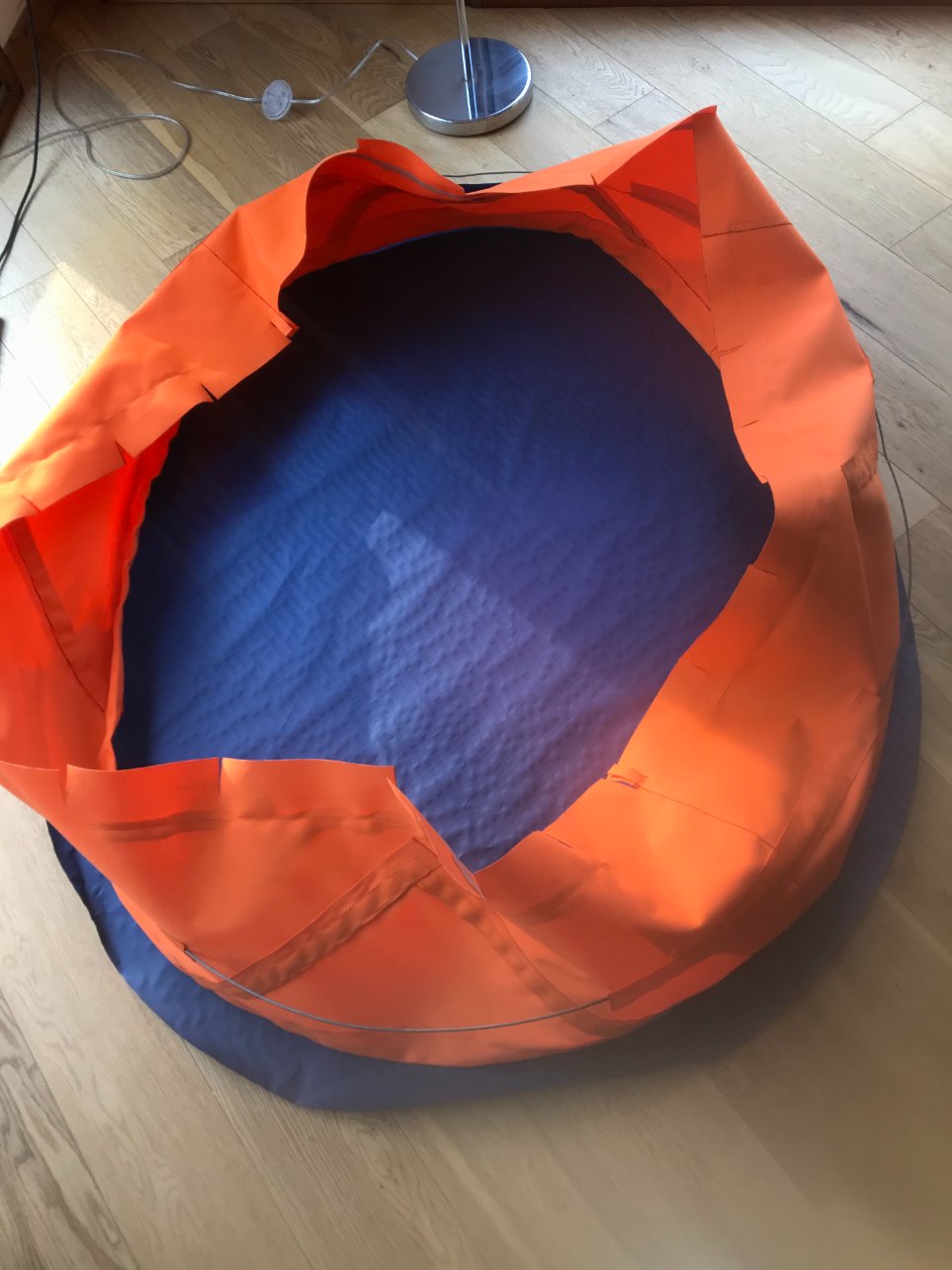

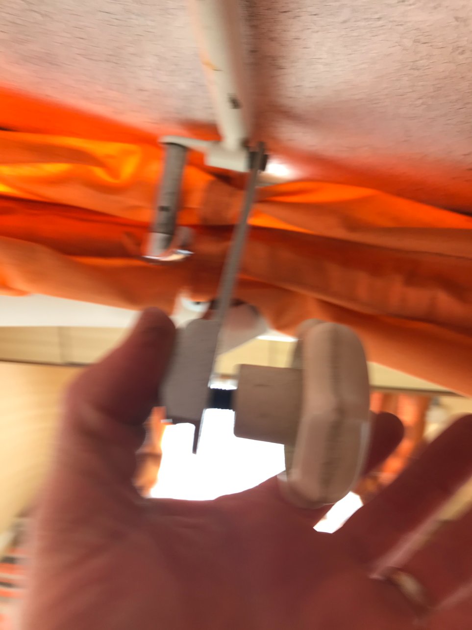

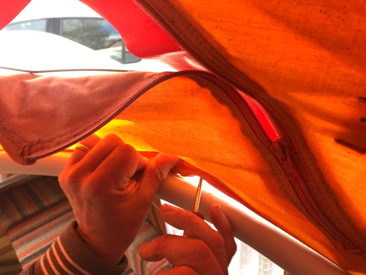

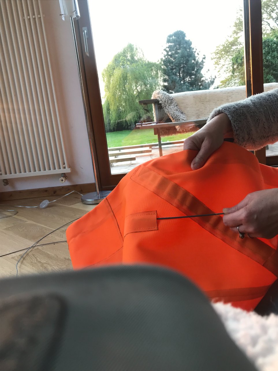

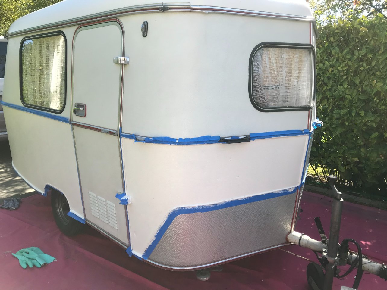

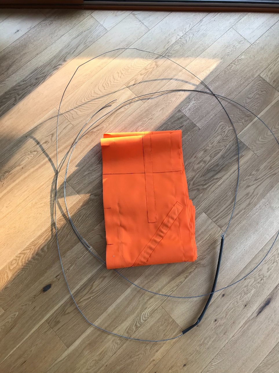

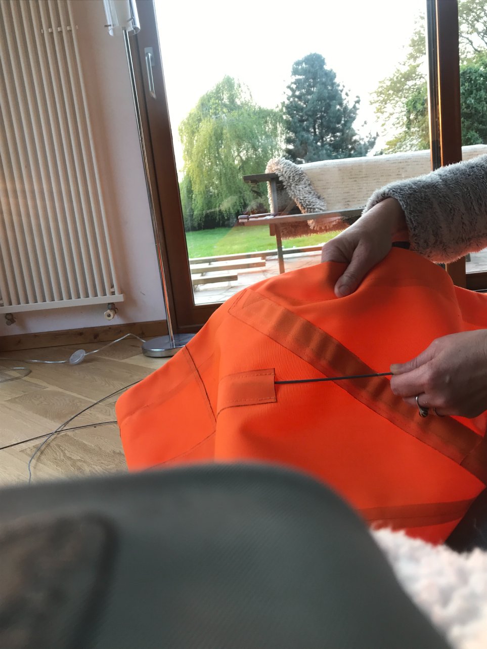

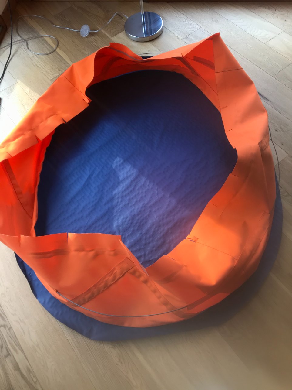

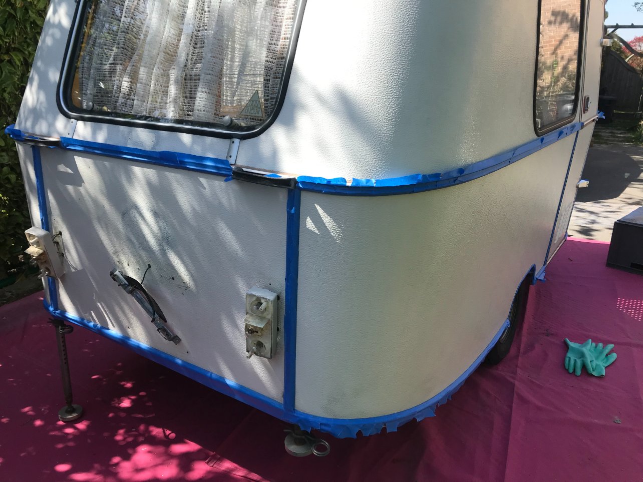

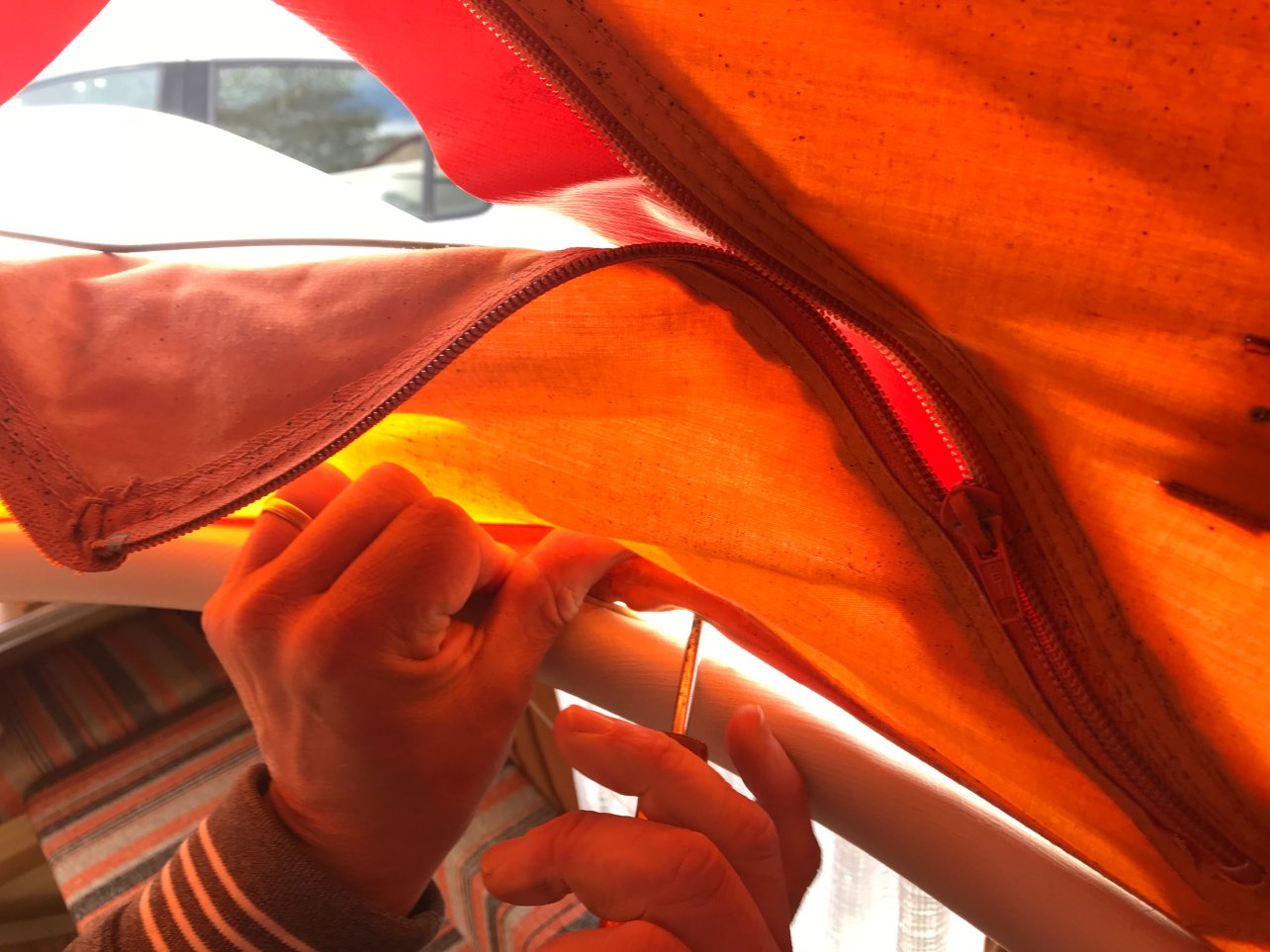

Passage des cables dans la nouvelle toile de toit, et pendant qu'on y est, découpage d'un gabarrit au cas où nous prendrait l'envie de réisoler le ciel de toit plus tard... :gene:
Aujourd'hui on continue!

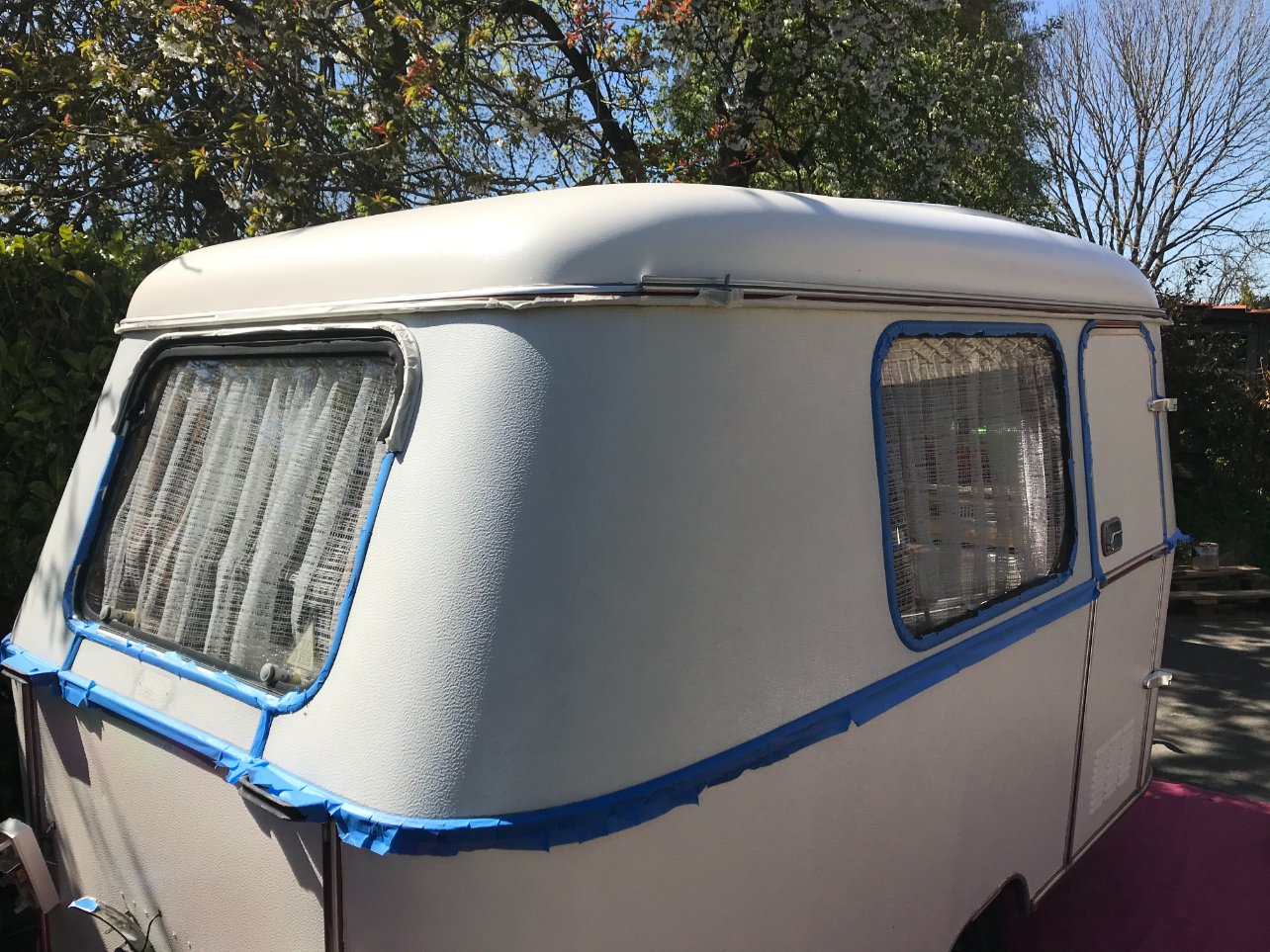

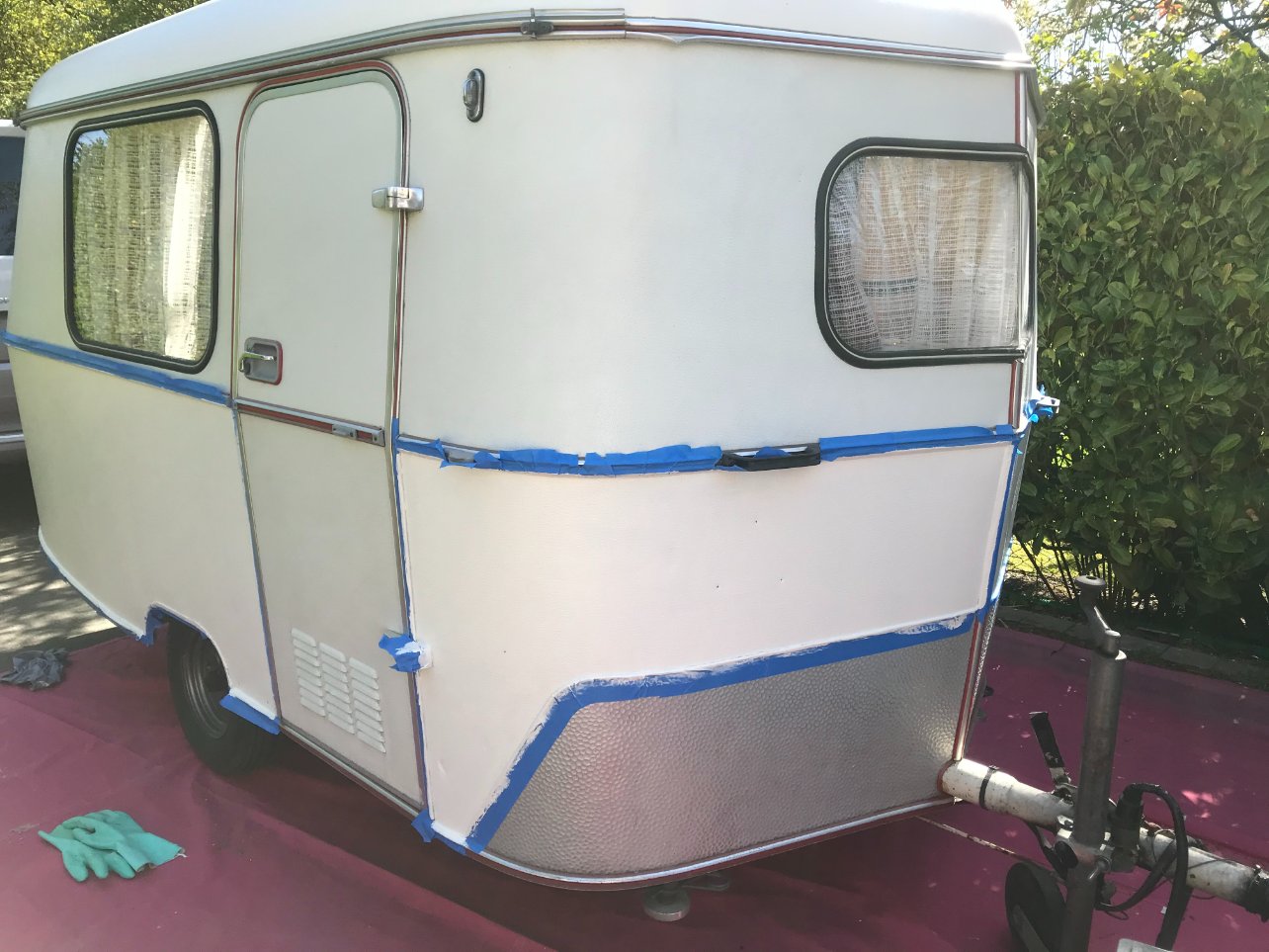

Masquage (c'est super long!!! :pleur4:) puis mise en peinture de la partie basse de la miss (sur la photo la porte n'est pas encore peinte); la couleur est jolie:

AVANT:
APRES:

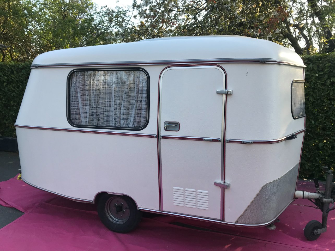

Aujourd'hui, mise en peinture de la partie médiane.
Mais ce qui est vraiment loooonnnnngggggg, c'est la préparation!!! Le rouleau de masquage de 50m y est passé, et j'ai dû finir avec un autre!
A droite, nouvelle peinture, à gauche, ancienne:
Et voilà le résultat, reste à remonter les feux, plaques, etc... Fignoler un peu le tout...
Et bien ce soir je suis fatiguée!!! :taré1: :(
Messages : 12161
Re: Peinture pour toit Puck 76
Ce que j'aime le plus c'est la couleur du tapis où elle repose :hehe: :ange:
Courage, bientôt ça sera le dé CON finement et vous serez fier de partir avec la belle :super:
Messages : 6782
Pour le masquage, j'ai repeint une Triton, une Troll et une Superpuck.... Fait le calcul de la longueur :hehe: :hehe: :hehe: :hehe: J'ai pas encore prévu l'extérieur de la Pontos, mais j'ai repeint la dînette avant... Donc masquage !

eribabinbin a écrit : ven. 23 avr. 2021 20:46 Ce que j'aime le plus c'est la couleur du tapis où elle repose :hehe: :ange:
Ah ah, c'est un ancien store de magasin, mais ça sert bien! ::d
Oui, en attendant grâce au confinement on a pu s'occuper de la miss, et si on avait eu nos vacances comme prévu en mai on serait probablement parti! Donc finalement, c'est plutôt une bonne chose! Et on l'emmènera cet été du coup! : eriba :

Les Comtois a écrit : ven. 23 avr. 2021 20:56 Pour le masquage, j'ai repeint une Triton, une Troll et une Superpuck.... Fait le calcul de la longueur :hehe: :hehe: :hehe: :hehe: J'ai pas encore prévu l'extérieur de la Pontos, mais j'ai repeint la dînette avant... Donc masquage !
Ouhlala!!!!!! Ca prend un temps fou le masquage!!! :pleur4: et ce n'est pas le plus marrant... mais nécessaire. Pff, bien contente d'avoir fini! :pompom:

Message non lu par Valohe »
Et du coup pour la peinture du toit et du champignon, que me conseilleriez-vous pour un rendu plus brillant?
Autre?
Messages : 6782
Il me semblait avoir mis un post sur la peinture que j'utilise. De la peinture Robur de chez Gauthier-La Seigneurie, qui est teintable à loisir, sur une base de Freitagaccroch. ;-) De ce fait la peinture ne nécessite pas d'autre finition. Elle est brillante.
Valohe
Messages : 111
Enregistré le : mer. 19 août 2020 10:10
Modèle de caravane : Puck 1976
prénom : Val
Les Comtois a écrit : ven. 23 avr. 2021 22:06 Il me semblait avoir mis un post sur la peinture que j'utilise. De la peinture Robur de chez Gauthier-La Seigneurie, qui est teintable à loisir, sur une base de Freitagaccroch. ;-) De ce fait la peinture ne nécessite pas d'autre finition. Elle est brillante.
Oui oui j'ai bien vu le post (merci) et fait mes recherches, mais finalement j'ai pris cette peinture Dulux qui est satinée; je me disais qu'il y avait peut-être une astuce pour un rendu plus brillant?
Oui, pour avoir une peinture brillante ne pas prendre de la peinture satinée. Il existe de la peinture brillante ! :P
Mais elle est belle comme ça, pour autant.
Modifié en dernier par Eribalin le sam. 24 avr. 2021 08:24, modifié 1 fois.
