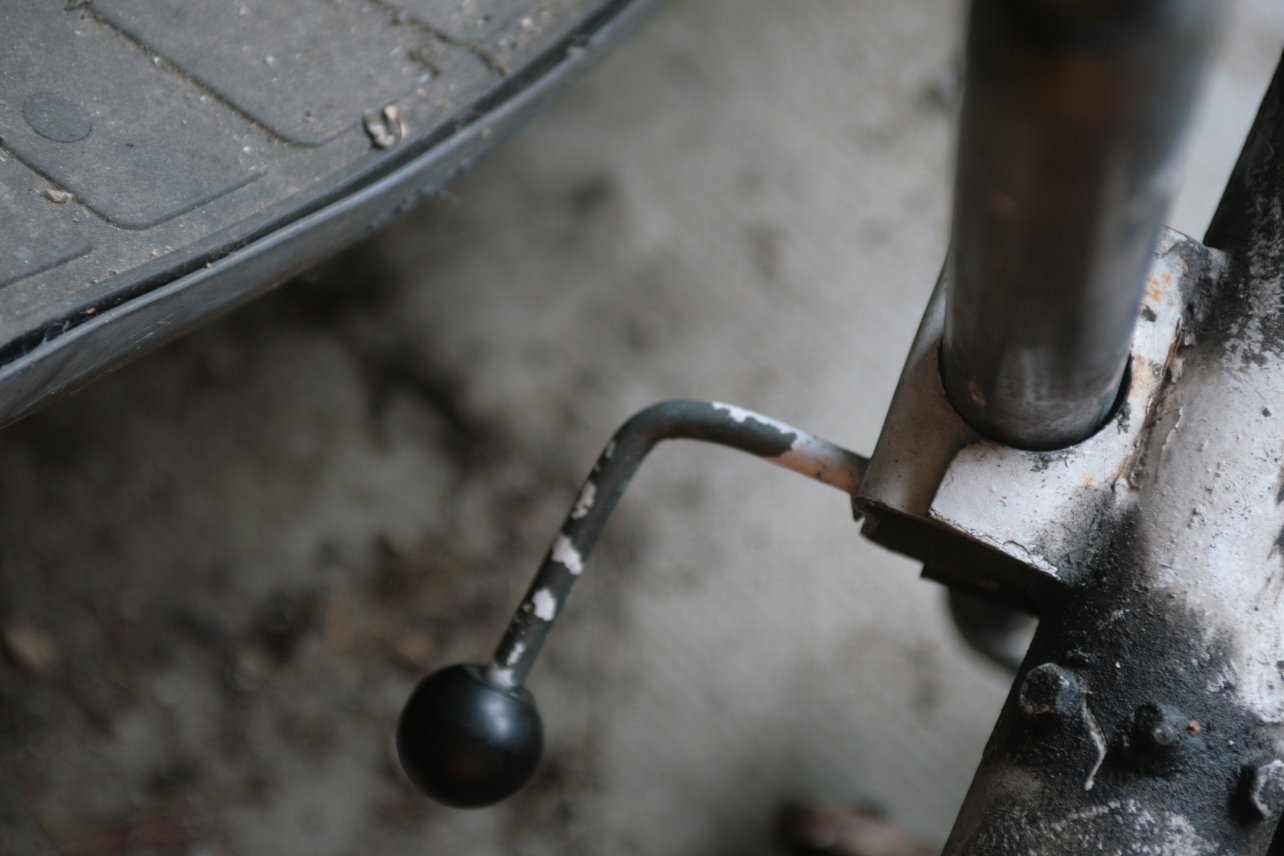

Aujourd'hui j'ai soucis, je cherche une référence de goupilles, vous savez celles qui retiennent les vis sans fin de mes béquilles, mon père a beau les changer, elles finissent toutes par "péter", il en rage et ce met plein de graisse sur les mains :) et autre souci, ma roue jockey, n’arrête pas de glisser :/ de son logement dès que je suis en appui dessus, et la ça râle encore :naah: ,après avoir remonté au max la roue, on est obliger de me porter sur la boule.

Pour les goupilles, il faut mettre des goupilles élastiques, avec une deuxième plus petite dans la première. Et, il ne faut pas forcer sur les béquilles pour lever la cagouille, ce ne sont que des stabilisateurs. Pour mettre de niveau c'est mieux une cale sous la roue ou un cric . Pour ta roue jockey le mieux c'est une neuve avec l'étrier ( contrôler l'entraxe des trous ). Une photo serait mieux !!

Pour les goupilles si elles cassent ce n'est pas en levant la belle mais lors du pliage des vérins, arriver en butée ne surtout pas forcer, cisaillement assuré de la goupille et même des goupilles "Mécanindus" fendues, doublées, en acier. J'ai donnè, depuis j'ai fait filetage avec un écrou frein, et ça ne bouge plus....

Landeriba voir la photo, je peux l’écrou frein sans arrêtoir ? Pour la roue jockey par contre là je vois pas trop ! étant soudé...Image

Pour mettre un écrou frein ou un écrou simple collé à la "Loctite forte" il faut faire un filetage sur l'extrémité là où il y la goupille, un tourneur pourra te faire ça sans problème, même un bricoleur expérimenté qui a la bonne filière.
Les roues jockey peuvent avoir plusieurs diamètres de fût, 35, 48, 60 etc, à vérifier.
