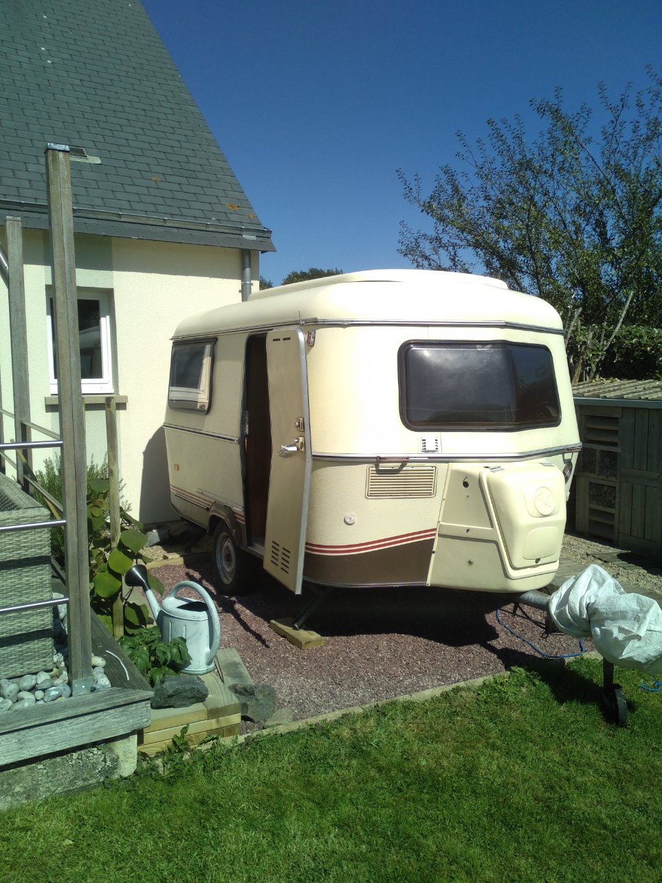

Cet été j'ai trouvé une : eriba : Pan de 1986.
Je viens de commencer le nettoyage et ai fait un petit inventaire . Châssis ok mais a nettoyer et entretenir. La baie ouvrante côté porte a été remplacée par un plexi. La charnière haute de la porte est à remplacer. Concernant l'intérieur j'ai démonté toutes les housses et rideaux pour un bon lavage. Les vont être démontés nettoyés et certains répliqués ( plan de travail).
Reste à contrôler l'électricité intérieur, le frigo et le gaz.
Si quelqu'un possède une charnière de porte et une vitre latérale faites moi signe.

Bonjour et bienvenue :flow:. Belle acquisition, 86 est une très bonne année en qualité de meuble. Pour la baie en plexi simple ce n'est pas un souci, si pas de caravaneige, car ces baies en double vitrage sont quasi introuvables car plus fabriquées. Bon travail de remise en état ;-) ;-)

Les gonds ne se trouvent plus, il est p'tet possible de bricoler et adapter un nouveau modèle. (voir l'Atelier du Véhicule de Loisirs à Cernay, Haut Rhin) Il est bon de dégonder la porte de temps en temps et de graisser leur axe en acier, j'en connais qui sont allé au grippage et à la rupture du zamac, lors de la manœuvre de la porte. :(
Ne pas oublier qu'il y a une rondelle à l'origine entre les deux parties !!!!

Site "Loisirs caravaning" charnières de porte dans pièces détachées Eriba. Pas donné :ghee: mais existant, inférieure et supérieure !!
