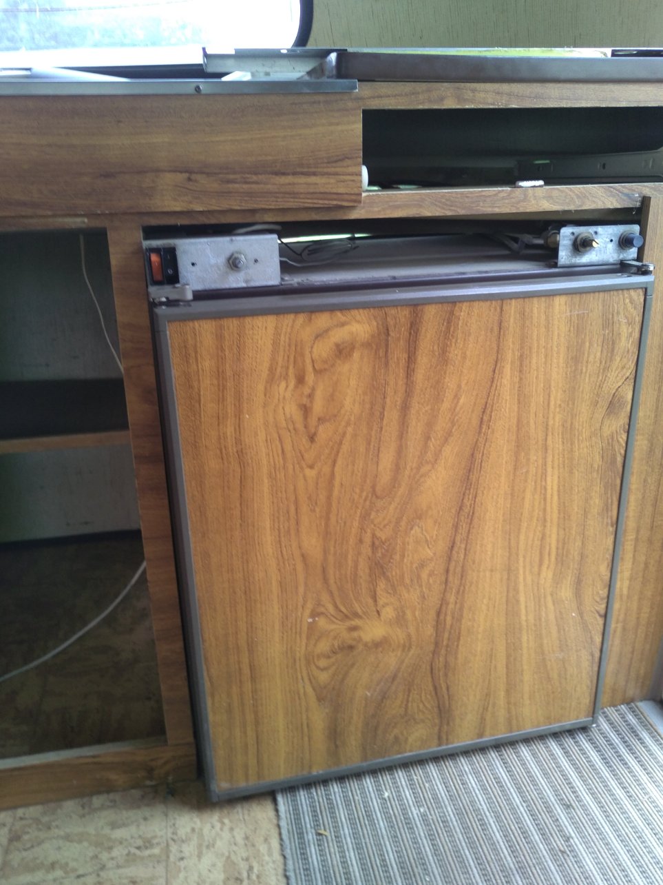

Je souhaite sortir le frigo pour nettoyage entretien......, mais je bloque, je ne vois aucune fixations.
Re: Démontage frigo
De chaque coté vers l'avant, selon les années, à l'intérieur ou à l'extérieur, deux vis à droite et deux vis à gauche, une en haut et une en bas. A la vue de ta : Photo : elles sont extérieures.

Merci pour la réponse rapide.
Il me semble ne pas avoir vu de vis à l'extérieur, mais je vais revérifier.
