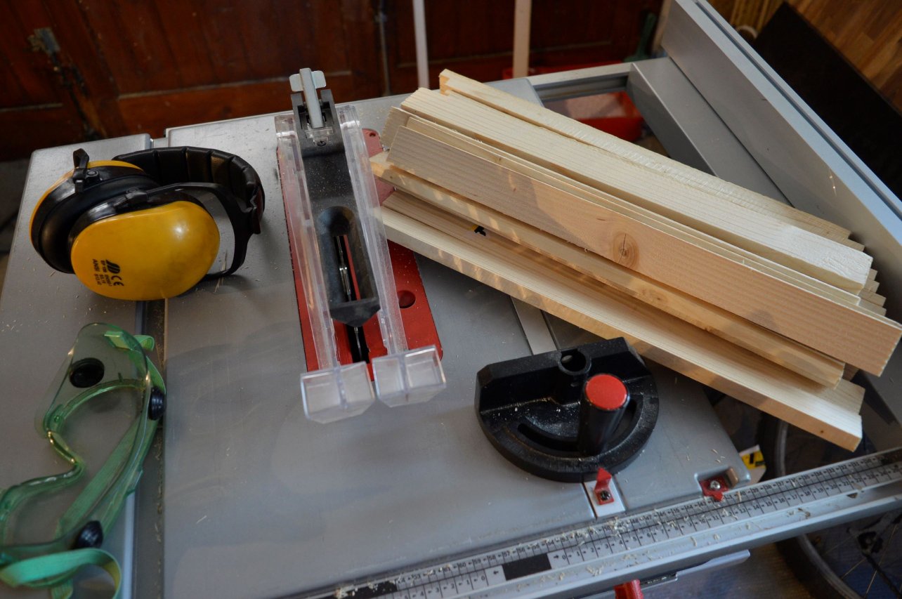

Il faut pleins de tasseaux de la même longueur pour les lattes :

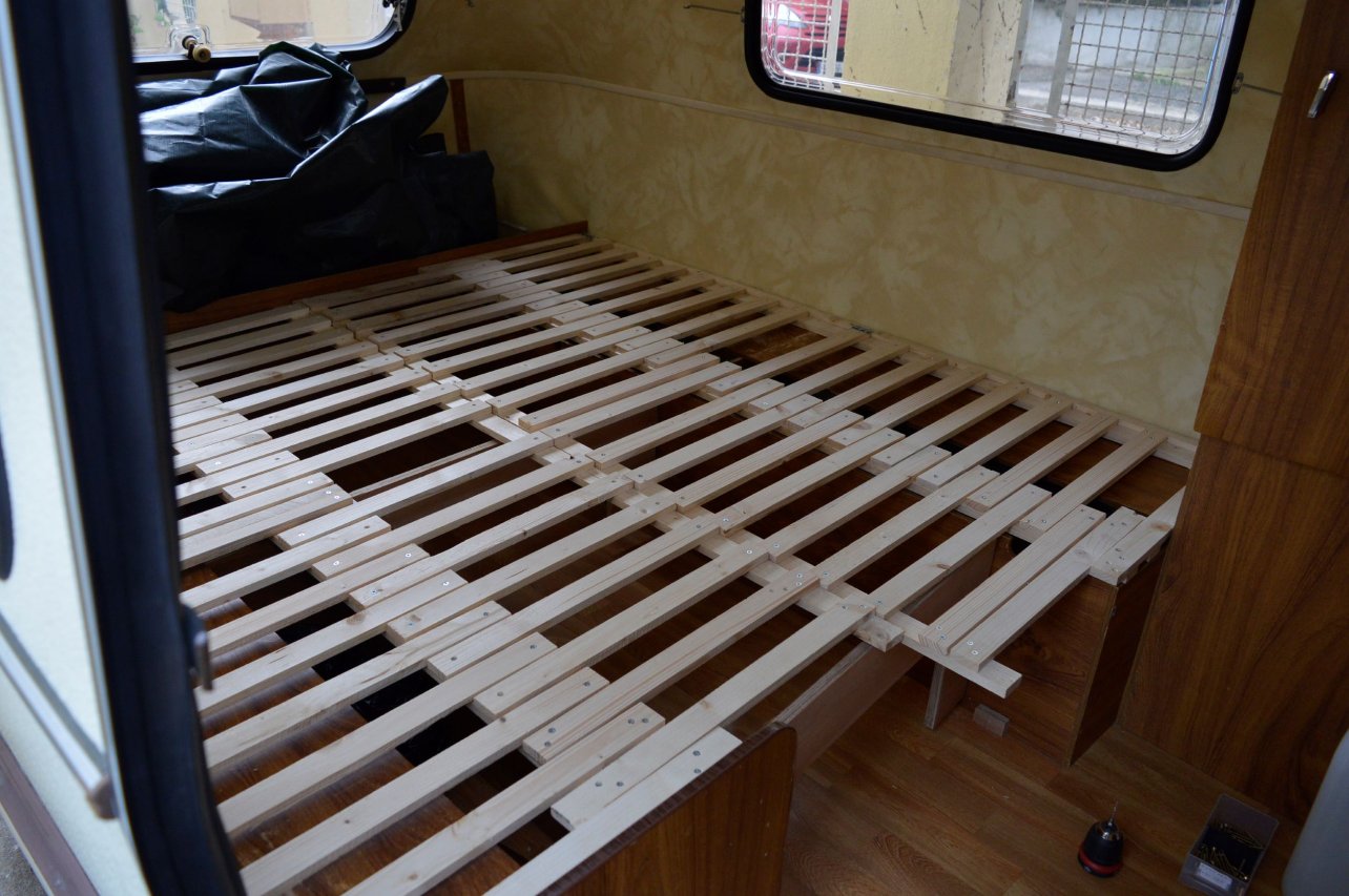

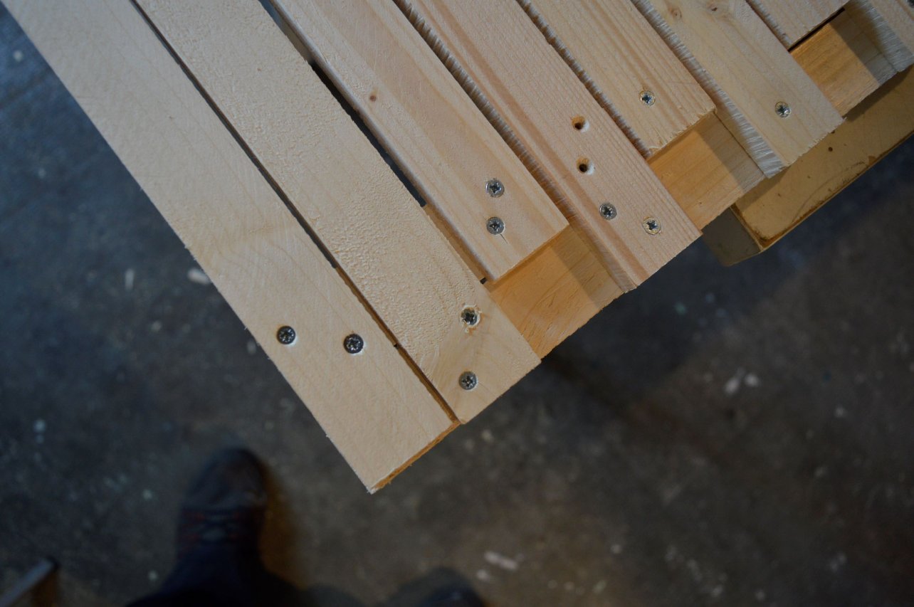

Et les monter sur deux paires de glissières dans la longueur en les alternant à droite, à gauche etc.
A noter les deux lattes de chaque côté qui se recouvrent pour permettre de vérouiller le systéme quand le peigne est replié et de soulever le sommier (pour accéder aux coffres).

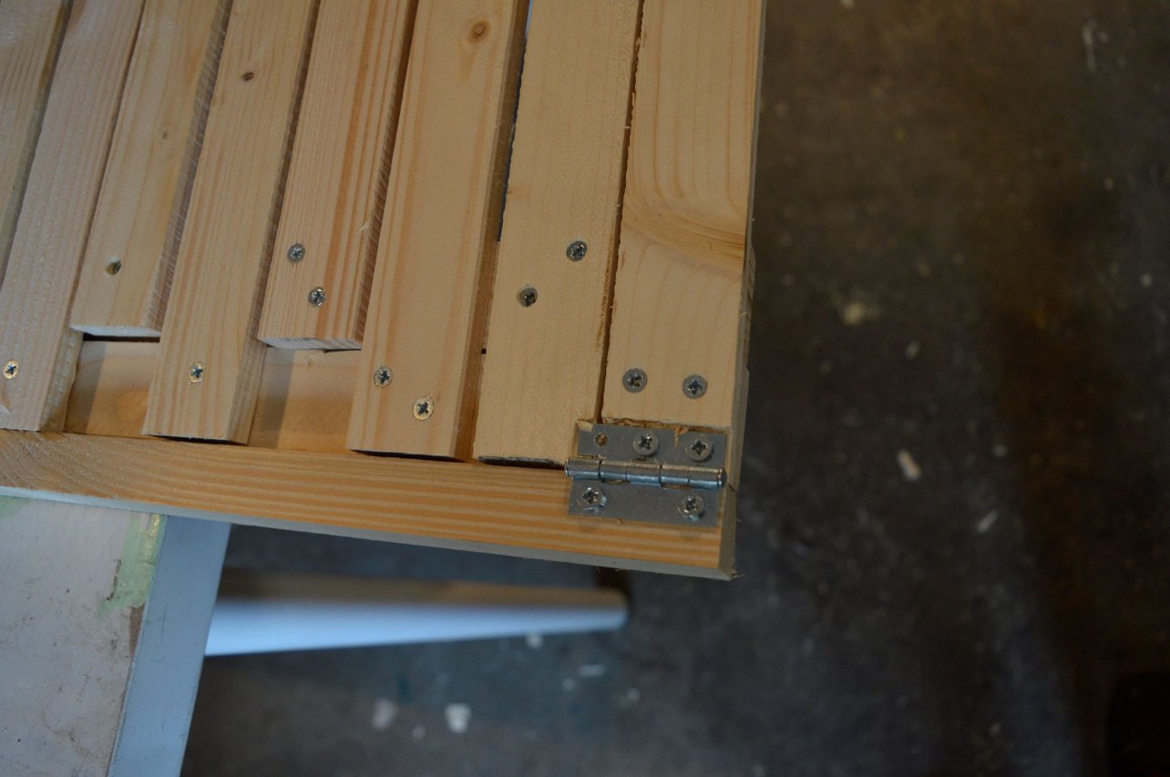

Ensuite j'ai ajouté un tasseau monté avec des charnières sur les longueurs extérieurs.
Plus qu'a visser le tasseau en questions sur l'arrière des assises :
Et les charnières permettent de le relever (avec les petites lattes qui recouvrent à chaque bouts pour le maintenir vérouillé.
Avec les deux côtés :
Et ainsi on peut tirer le peigne sur les deux petits rails qui s’ouvrent dessous (montés sur des charnières) :
Il ne manque que le support du fond qui était trop haut.
Visible sur cette dernière photo.
pas de souci, on découpe tout à la bonne dimensions, on fait une plaque qui s'insére dedans et ce sera parfait :super:

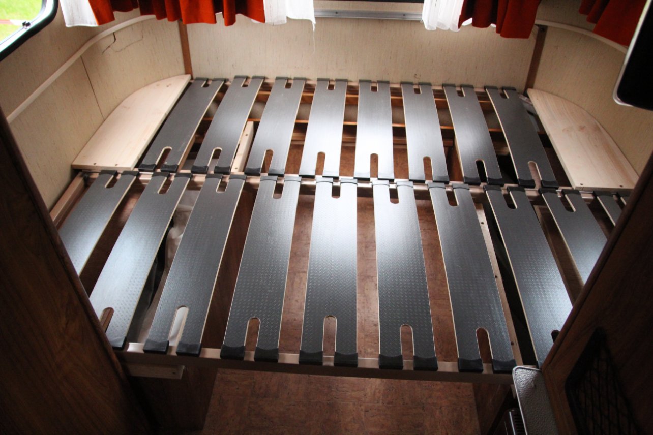

Il me semble que les Comtois avaient fait la même chose sur leur SuperPuck avec des lattes souples..
https://forumeribatouring.com/viewtopic ... 50#p147250
Re: Détails montage Table et assises d'origine Eriba Puck 1983 : MA SOLUTION
Posté : dim. 9 janv. 2022 20:11
par Chambord45
Grâce à Binbin (merci) j'ai des lattes souples dans la Triton : (un sommier à lattes que j'ai coupé en deux).
Mais je ne soulève rien car je glisse par dessous, et pour l'accès au coffre gauche, j'ai un portillon extérieur.

LANDERIBA a écrit : dim. 9 janv. 2022 19:16 :hello:
Ce sont des lattes rigides !! :o
Oui j'avais en effet pensé aux lattes souples (prendre un sommier IKEA Luroy pour les lattes pas trop cher)
https://www.ikea.com/fr/fr/p/luroey-som ... 1/#content
Mais le souci était la jonctions entre les lattes (en rouge ici) aurait été plus rigide, et ce pile au milieu de la zone de couchage. :gene:
En plus comme je pense dormir de biais comme je suis grand, ça aurait même été pire 8|
Bref c'est pour ça que j'ai choisi des lattes rigides
