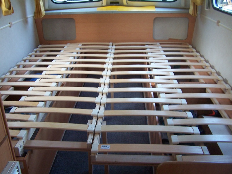

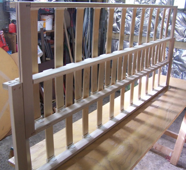

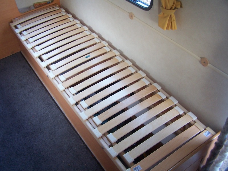

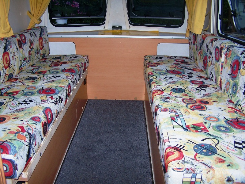

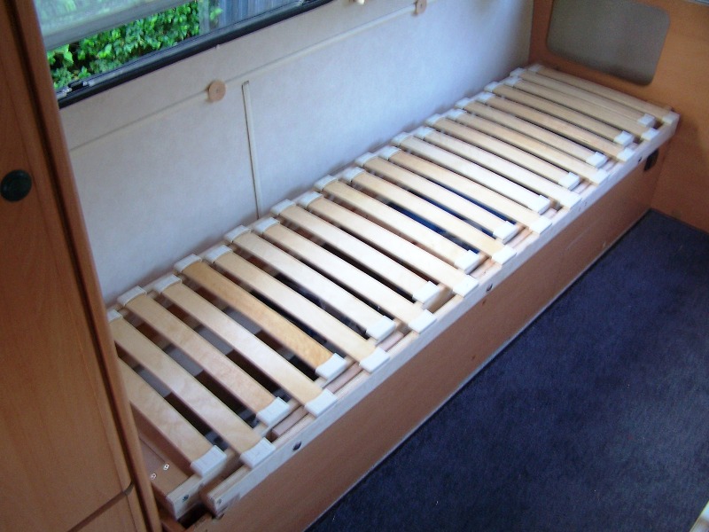

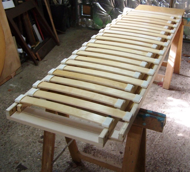

Voilà, comme j'en avais raz-le-bol de me porter les bases coussin-lit avec les barreaux de bois pour faire le lit dans la superpuck, j'ai décidé de faire des sommiers peignes. Je vous livre les photos.
Et ainsi en 5mn le lit est fait et défait pour obtenir la plus grande dinette(6-7 places) et le plus grand lit( 200x170) de chez : eriba : :super: Les sommiers achetés en Allemagne 25€ pièce, avec l'accastillage( barres alu de 50x3, visserie..) rendu pour 130€.

Et alors pas trop raide au niveau du doublage des lattes ??? Je pense au dos de Martine .... :mrgreen:

Bravo JP,
Je n'ai pas compris le fonctionnement et le positionnement des pieds de soutiens des lits???? :boulet:
Messages : 6862
Re: Transformation de la dinette-lit de la superpuck.
:hello: Les pieds sont intégrés au sommier et pivote à force grâce à un système écrou frein.

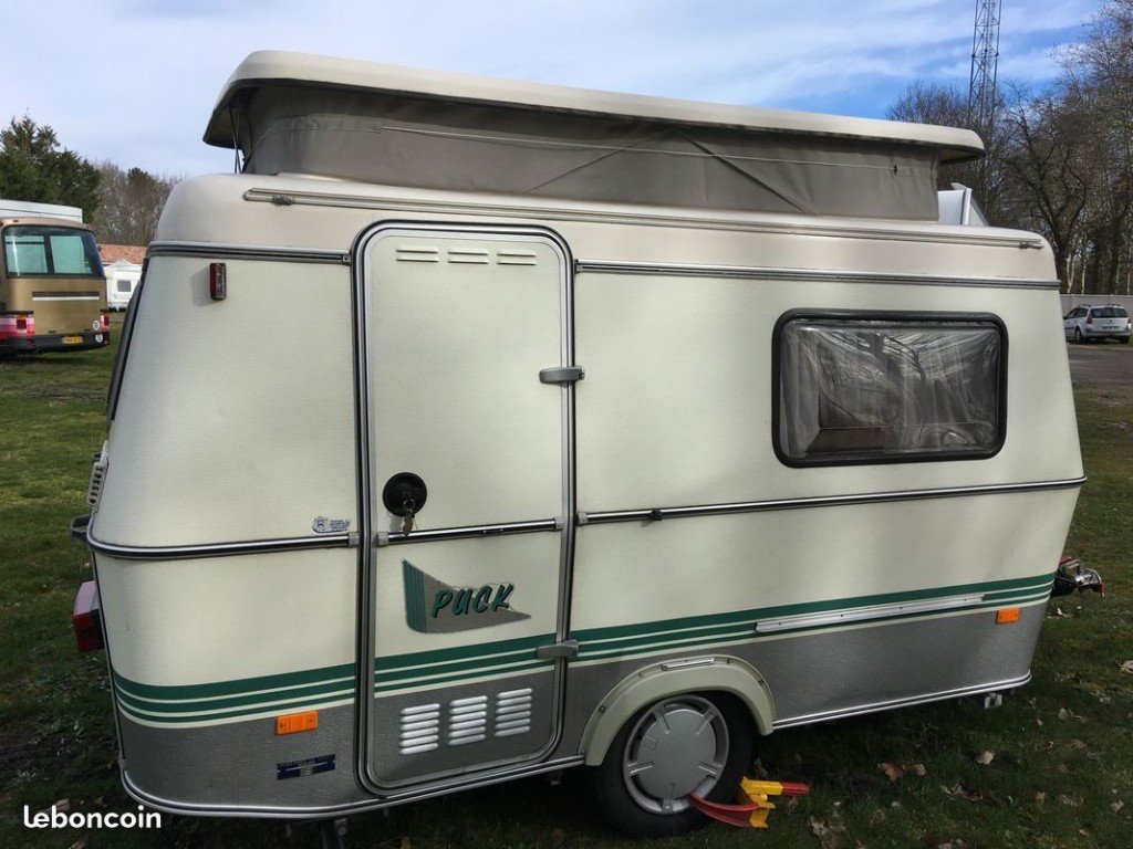

Qu'appelle-t-on une Superpuck par rapport à une Puck? :-/
Messages : 21490
C'est un modèle entre la Puck et la Familia. Ses dimensions sont plus généreuses que la Puck, largeur 1.80 m et + 50 cm en longueur .... et reconnaissable au 1er coup d’œil, la porte est située en arrière de l'essieu, la cuisine en bout arrière et le toit est découpé pour laisser passer la porte.
