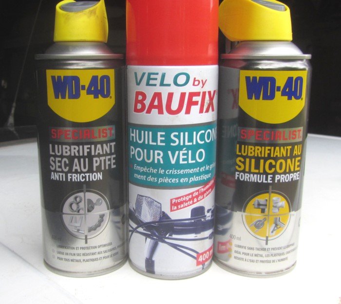

par LANDERIBA
Confirme ce que dit Jean Paul ;-)
Surtout ni graisse ni huile, (garanties pour coller poussière et gravillons) lubrifiant sec en bombe genre silicone ou PTFE (téflon) de temps en temps chez "l'idole des moins jeunes", marchands vélos, bricolage etc ...
Lubrifiants secs.JPG (81.14 Kio) Vu 5118 fois

:hello: , Jeune bleu éribiste j'avais fait l'erreur :( , je confirme, la graisse est un "bon aimant" à toutes les saletés.

Merci à vous pour vos réponses, j'ai failli mettre de la graisse "normale" et faire une bêtise.
