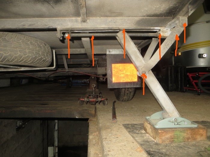

Les points à graisser sont en orange.
Ne pas oublier la partie plate qui frotte sur le longeron pour certaines Carabanes.
Photo empruntée à Landeriba
