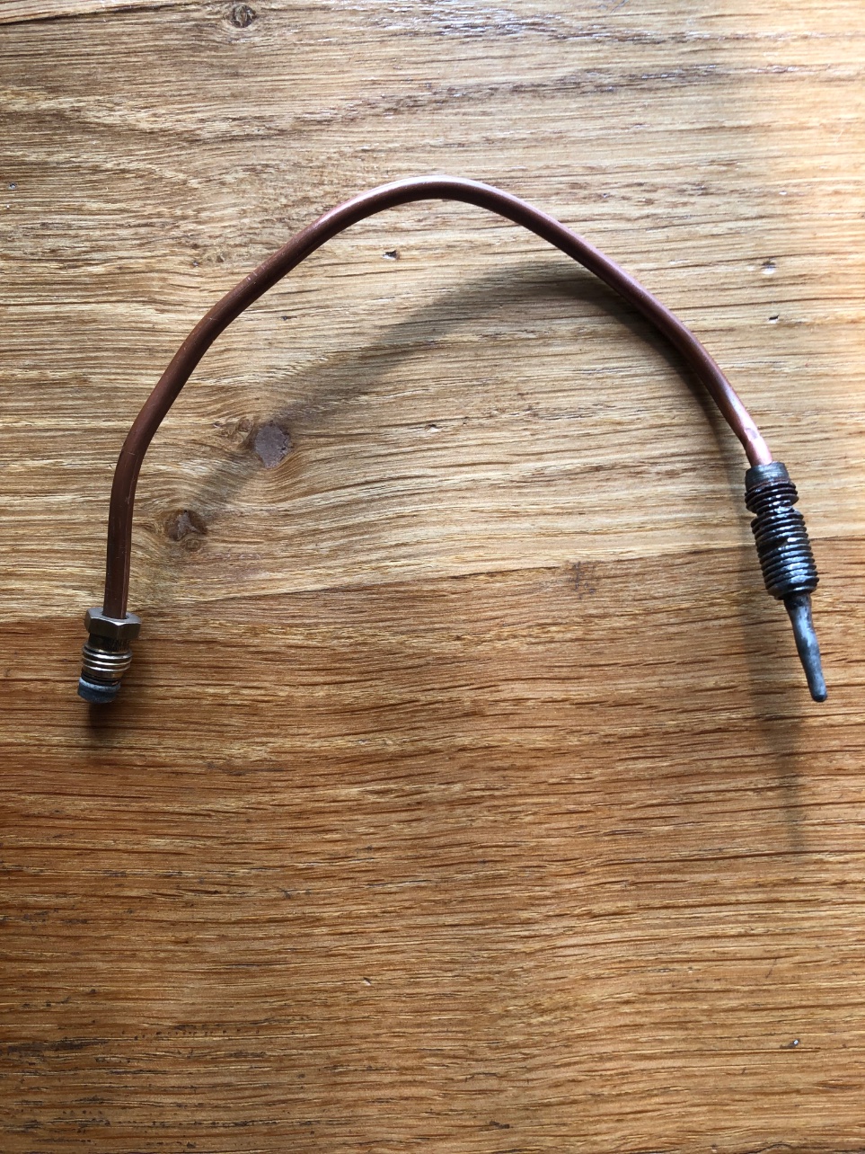

J’ai une panne d’un des thermocouples de la plaque de cuisson. Je voudrais le remplacer mais quel modèle choisir ? Merci de vos réponses . Ma caravane une Eriba Pan Familia de 81, plaque cuisson gaz Cramer.

Bonsoir comme vous le voyez sur la photo, c’est ce modèle de thermocouple que je recherche. J’ai mis aussi la photo d’identité de la plaque de cuisson collé sur le rabat . Modèle deux feux dans la Pan Familia

Ça ressemble, encore faudrait-il connaitre le diamètre et le pas du raccord (M8 x 1.00)

Bonjour oui ça pourrait peut-être convenir, la vis de raccord sur le robinet c’est bien M 8 . Pour le prix je vais essayer….il ne faut pas non plus que le capteur côté flamme soit trop loin car il y a le réfrigérateur en dessous

Ce matin j’ai monté un thermocouple universel, aucun problème de montage mais hélas la flamme se coupe dès que l’on relâche le bouton poussoir 😭 . C’est donc peut-être un problème dans la cartouche avec le ressort et l’aimant qui est défectueux…..mais pour en retrouver une …..et déjà la dépose il va falloir démonter tout l’ensemble .

thibdom a écrit : jeu. 12 mai 2022 12:24 Ce matin j’ai monté un thermocouple universel, aucun problème de montage mais hélas la flamme se coupe dès que l’on relâche le bouton poussoir 😭 . C’est donc peut-être un problème dans la cartouche avec le ressort et l’aimant qui est défectueux…..mais pour en retrouver une …..et déjà la dépose il va falloir démonter tout l’ensemble .
Si ça se trouve ton thermocouple n'avait rien !!!
MAIS !! ton bouton touche la façade avant de coller l'électro aimant...
Solution : ôter le bouton en tirant dessus, mettre dans le fond du trou un bout d’allumette, de carton ou ce que tu as sous la main et reposer le bouton, il poussera sur la tige avant de se bloquer sur la façade et youpi ça fonctionne !!

Merci pour votre réponse, mais j’ai démonté la grille façade devant et donc je peux pousser sur le robinet bien à fond sans gêne de la grille et malheureusement ça se colle pas si peux dire

Ne faut t'il pas attendre un peu avant de relâcher le bouton?

Restez appuyé pendant 30 secondes et rien à faire 😭
