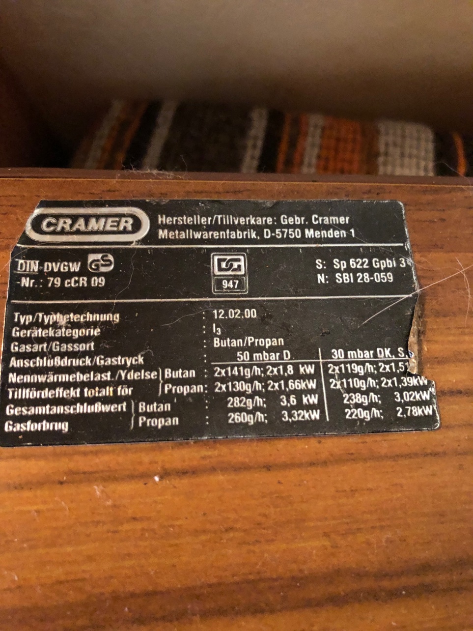

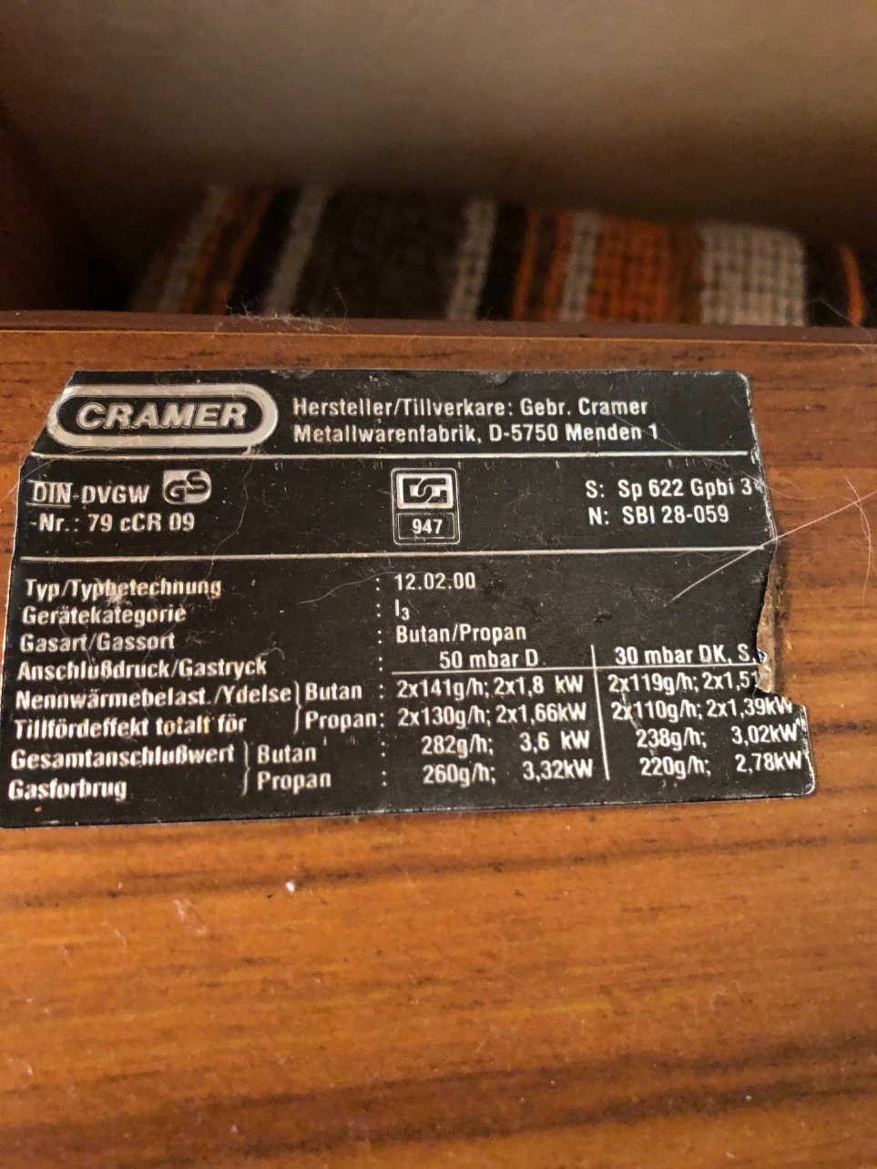

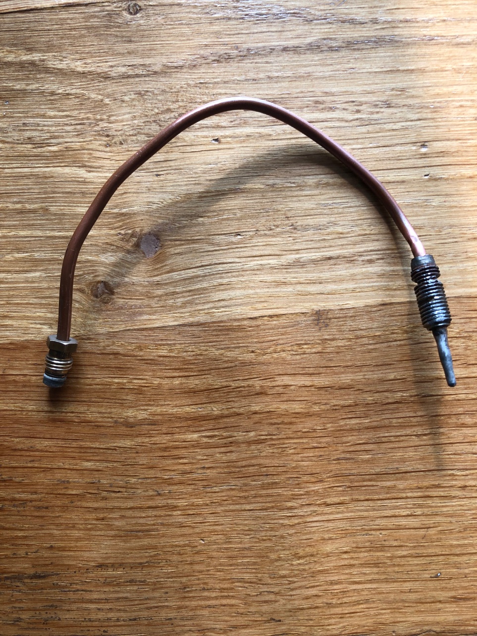

Bonsoir comme vous le voyez sur la photo, c’est ce modèle de thermocouple que je recherche. J’ai mis aussi la photo d’identité de la plaque de cuisson collé sur le rabat . Modèle deux feux dans la Pan Familia
Messages : 21433
Re: Panne thermocouple
Ça ressemble, encore faudrait-il connaitre le diamètre et le pas du raccord (M8 x 1.00)
https://fr.aliexpress.com/item/10050029 ... 4itemAdapt
https://fr.aliexpress.com/item/40000841 ... pt=glo2fra
