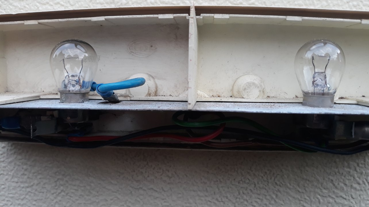

Ma question peut paraître évidente pour les ERIBISTES bricoleurs mais je suis 8| perplexe devant mes phares arrière de PUCK 1985.

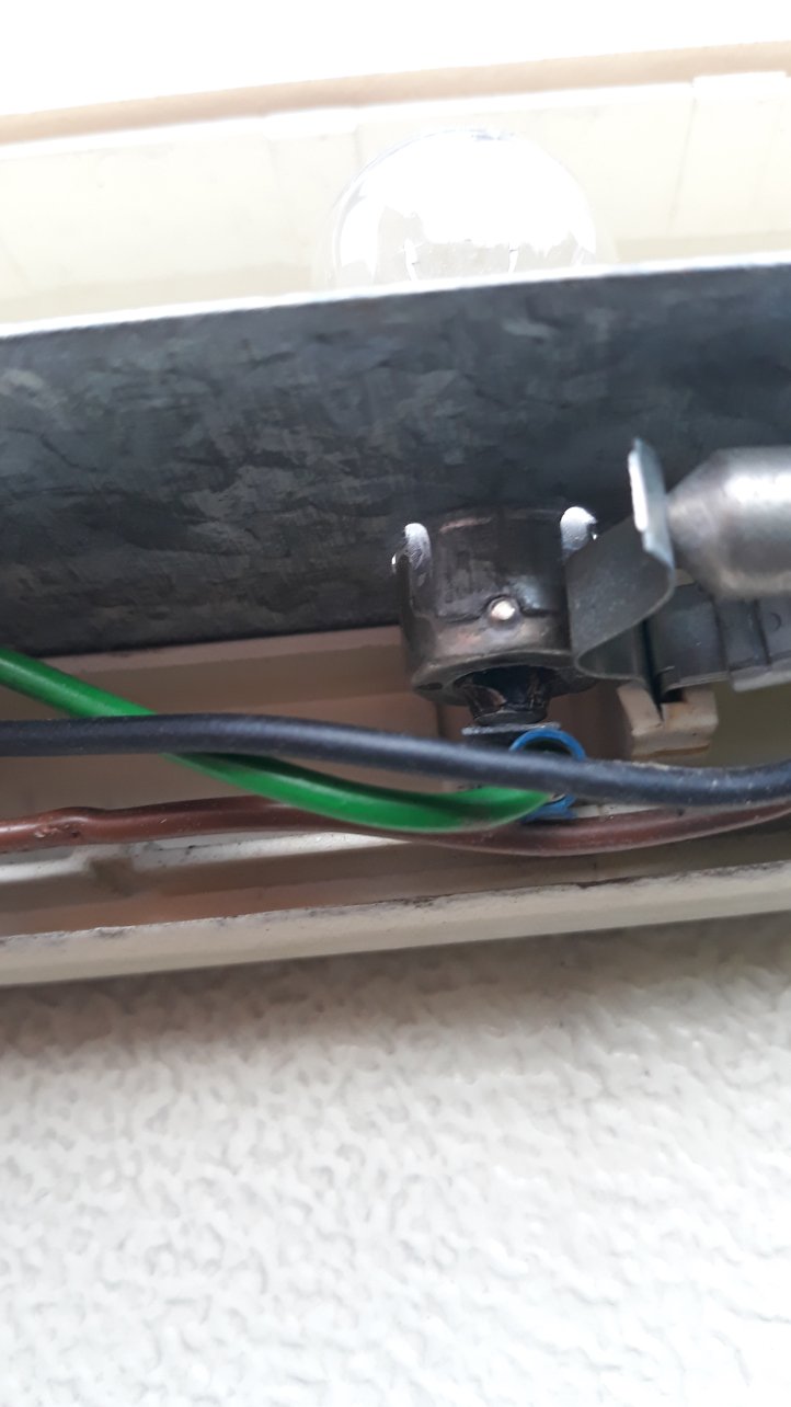

Comment démonter ces 2 ampoules ? Elles sont solidement maintenues par une plaque métallique horizontale et l'une d'elle a rendu l'âme.
Enfin, si vous pouviez me dire de quel type il s'agit car je regarde ma boîte d'ampoules de voiture et ... rien qui soit semblable.

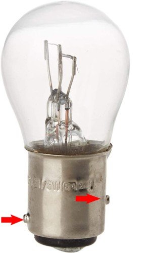

Les ampoules de la 1ère photo sont des ampoules à baïonnette, sont-elles à un filament ou deux filaments ?? (deux plots au Q de l'ampoule et un seul au centre pour mono-filament) Elles se déposent en appuyant dessus et en tournant dans le sens dévissage. Inverse pour repose.
ATTENTION celles à deux filaments n'ont pas les ergots au même niveau, donc une seule position possible sur le support.
Ampoule 21-5 w.jpg (17.96 Kio) Vu 1883 fois
Généralement 5 Watt pour les feux rouges et 21 watt pour le stop ou clignotant, donc si ampoule deux filaments 21/5 watt
La seconde photo est un ampoule navette, p'tet éclairage de plaque, en 5 watt, attention existe en plusieurs longueurs.

Merci Landeriba pour tes explications. J'ai réussi à démonter les ampoules (toutes 2 en 21 watts) aussi bien pour cliqnotant/stop que phare arrière et en mono-filament, double ergot à la même hauteur.
La navette était facile, les autres étaient grippées au niveau de la plaque de maintien métallique. Avec patience, je les ai sorties de leur logement.
