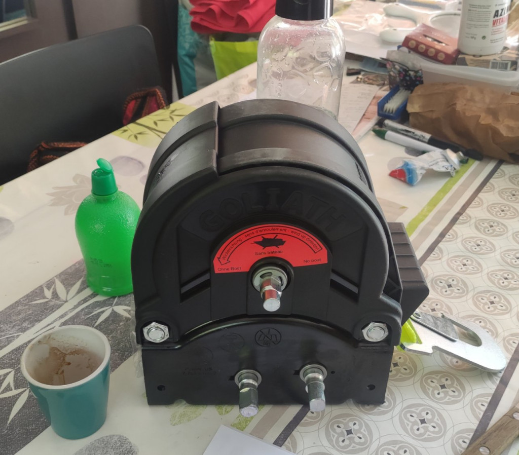

par scavinouze
Bon voilà j'ai pas mal avancé
Ci dessous l'ancrage femelle au sol avec un tube acier de 80 dans lequel viendra s'insérer la partie mâle support du treuil.
La fondation fait 60 de profondeur sur 40 X 40.
Elle sera recouverte par les graviers et un bouchon sera positionné sur le tube femelle.
Hors usage elle sera ainsi invisible.
Voici la partie mâle qui va venir supporter le treuil, un Goliath TS 1200.
Capable de remonter une charge de 1200 kg à 20 % .
La caravane fait 650 kg à vide.
Sur cette partie mâle, une chaîne qui viendra contre balancer l'effort de traction.
Cette chaîne sera reliée avec un tendeur acier aux gabions qui sont juste derrière (Mur de gabions de 50 X 100 de hauteur)
Le tube sortira de terre de 40 . Le treuil devrait donc être aux alentours de 50 cm de hauteur.
Je pense que ça devrait le faire.

Réception du treuil à l'instant.
Un beau bébé
Le treuil
Le treuil
