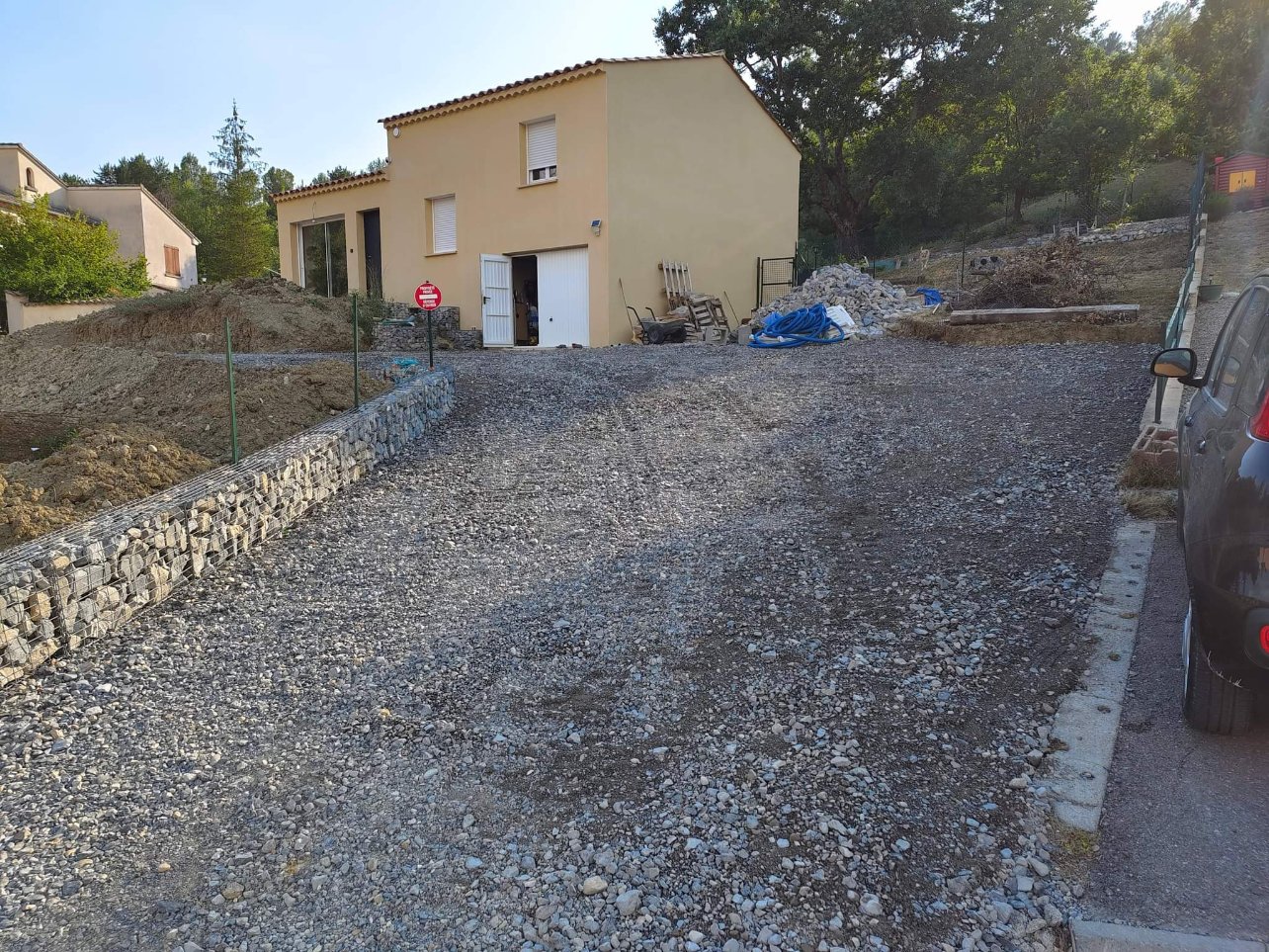

Je dois utiliser un treuil pour le remisage de mon Eriba TRITON chez ma fille .
La caravane pèse 650 kg à vide mais une bonne pente .
Stockage prévu au niveau du tas de pierres en fond de photo jointe. Quel treuil choisir ?

Me concernant, le souci ne viendrai pas directement de la manœuvre, mais plutôt du revêtement (gravillons) notamment en raison et de la puissance modérée mais surtout de la technologie du véhicule, diesel 85 CV, 2 roues motrices.
Aucun arrêt en cours de montée ne sera possible sous peine de ne pouvoir repartir.

Aussi je prévois donc un treuil pour faciliter au besoin le déplacement de la caravane dans le cas où l'on est seul.
L'idée du treuil a pour but de ne pas cramer un embrayage et de ne pas défoncer le revêtement de cailloux de la récente construction de ma fille .
Ce sera d'ailleurs mon beau fils ou mon fils qui conduiront .

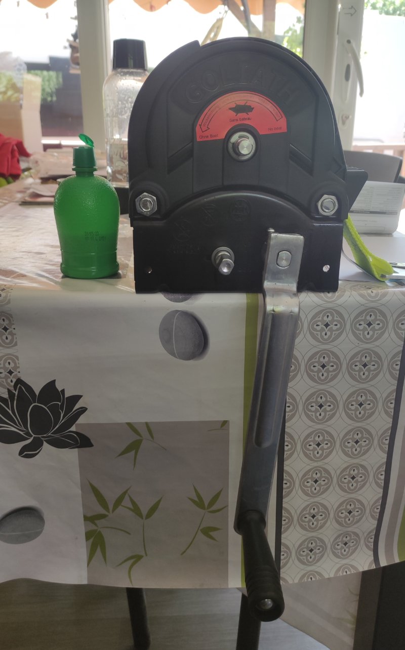

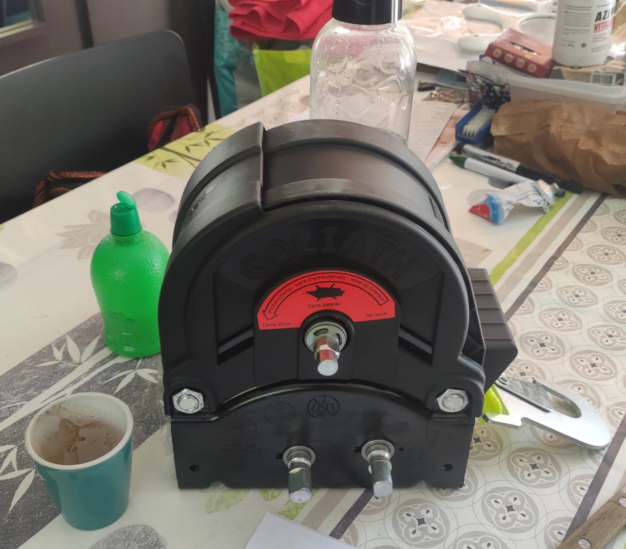

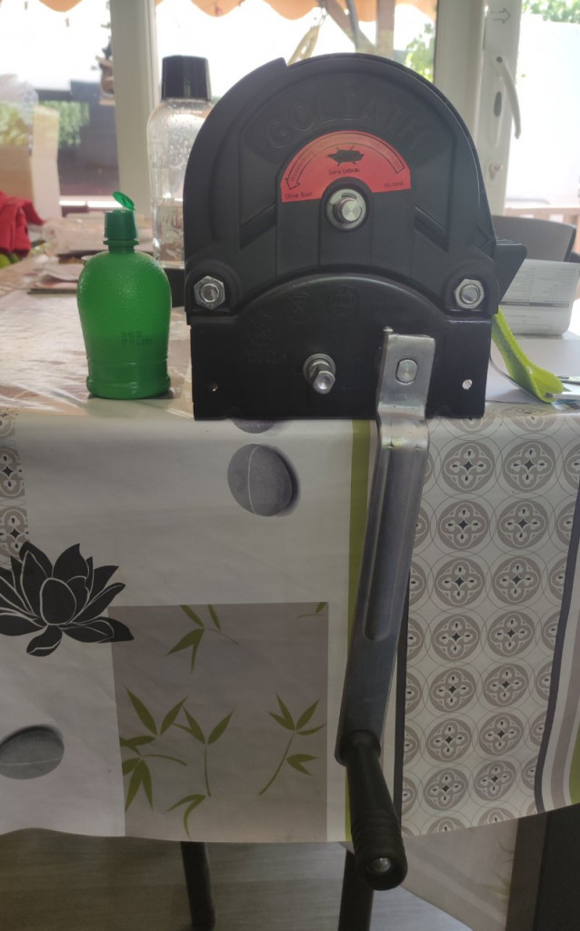

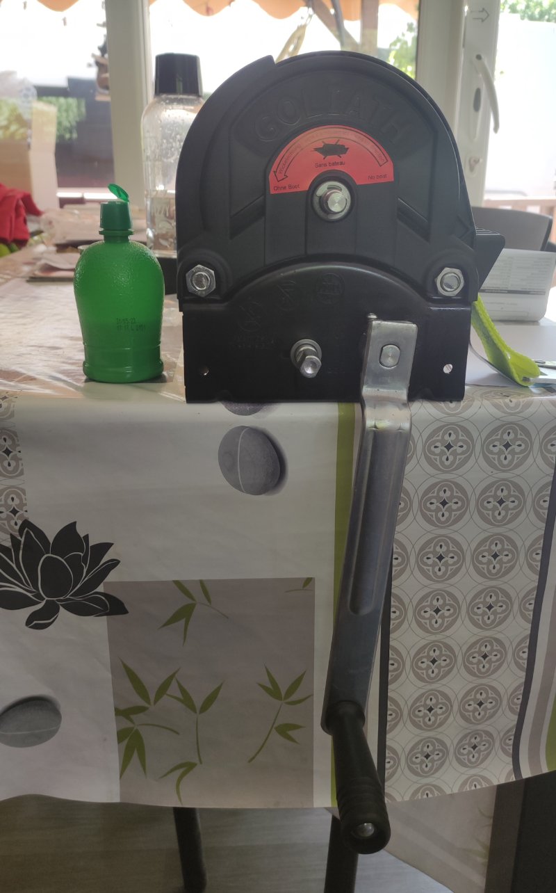

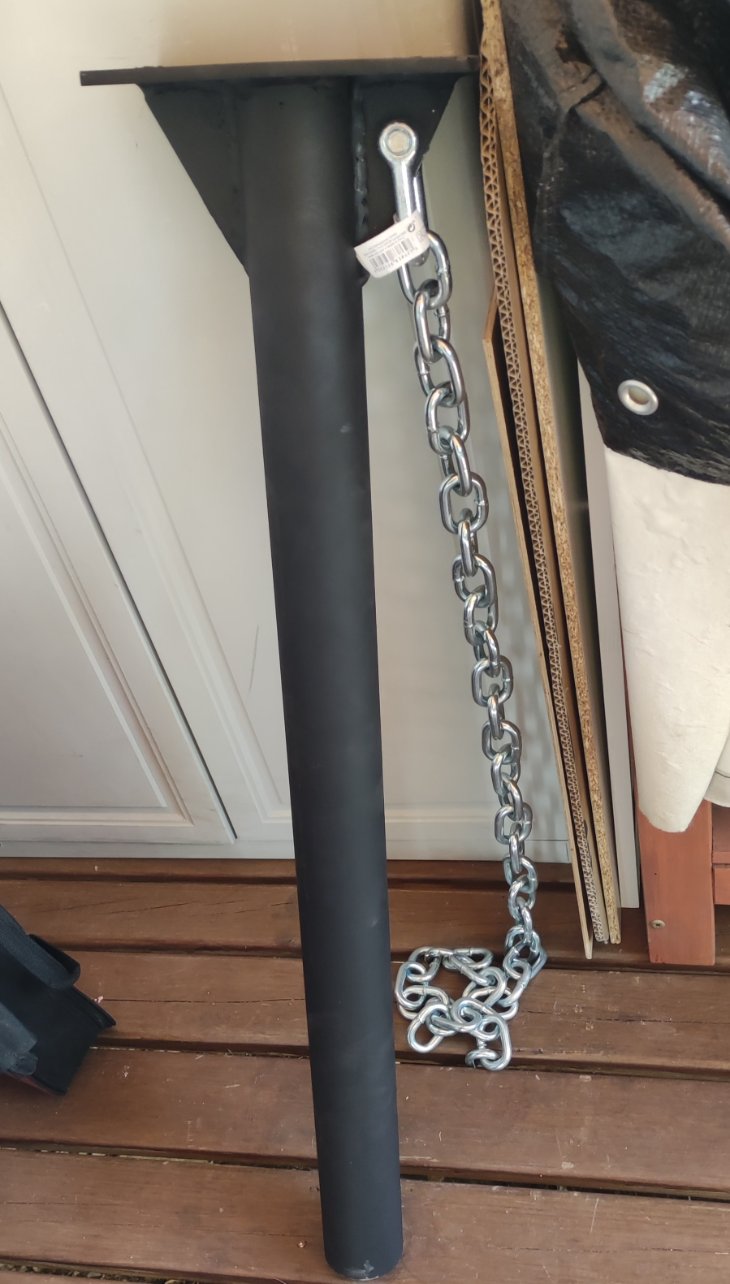

Au final, pour en revenir au sujet, j'ai choisi un treuil de fabrication européenne ( française) .
Un Goliath TS 1200 ( voir lien dans message initial)
Voici le lien de la base mobile réalisée pour le treuil
https://zupimages.net/up/22/30/llhs.jpg

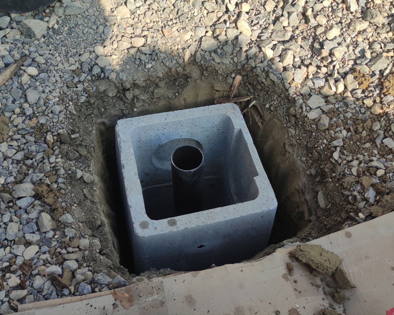

J'ai une configuration de terrain à peu près similaire et j'ai percé le mur du garage de trous de 10 mm pour y passer 2 bouts de tige filetée boulonnés à l'intérieur. Au début je les retirais après la manœuvre et maintenant je les laisse à demeure, par flemme. Je fixe le treuil dessus, et.... je tourne la manivelle tranquillement, la caravane étant orientée en marche arrière. La première fois que j'ai essayé attelé, arrivé en haut de la rampe, l'embrayage sentait le cramé et je n'ai plus voulu recommencer. Le problème vient de la tractrice dont la démultiplication est plus longue en marche arrière qu'en première. Ne pas hésiter à choisir un treuil avec 20 m de câble.

A quel niveau fixez vous votre treuil sur la caravane lors du tractage en marche arrière ?
Cordialement
Cordialement
luckyck
- Messages : 327
- prénom : Luc
- Localisation : Essonne
Re: Quel treuil choisiriez vous ?
J'ai percé 2 trous de 8, transversaux, tout au bout des 2 longerons, puis fixé un bout de sangle épaisse avec une rondelle large pour éviter l'arrachement. Ensuite, j'accroche le bout du câble dans la sangle. Il faut juste de temps en temps remettre la caravane dans l'axe car elle a tendance à zigzaguer.
En 1/4 d'heure, c'est rentré.

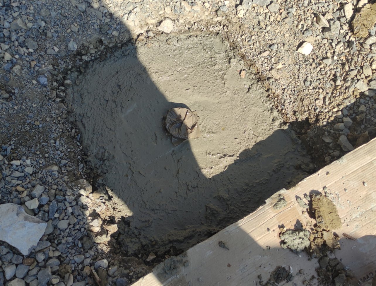

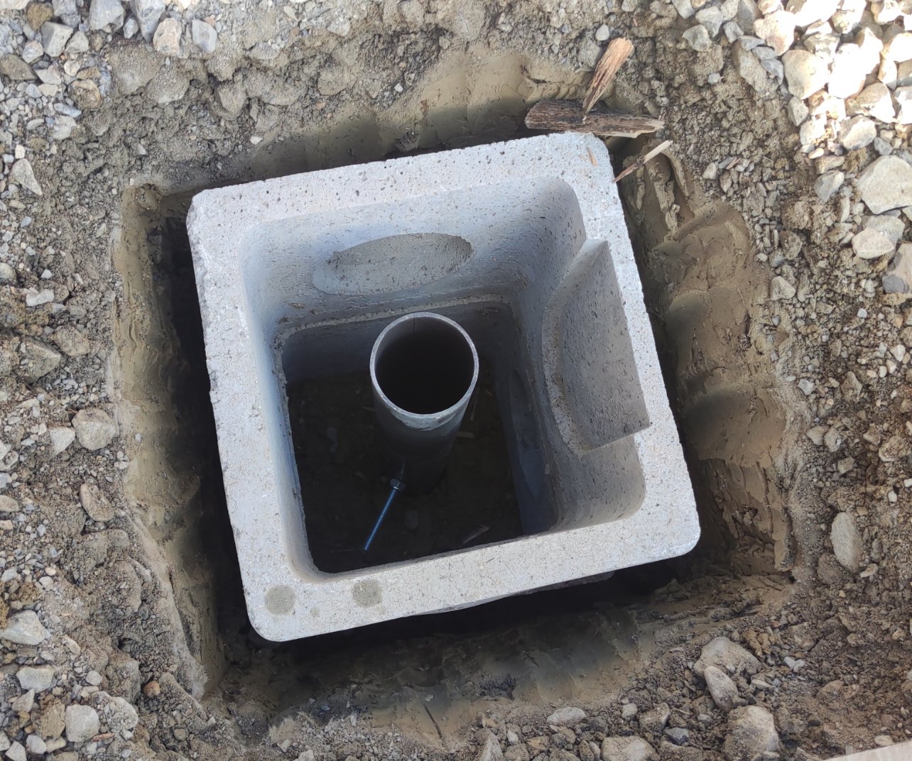

Bon voilà j'ai pas mal avancé
Ci dessous l'ancrage femelle au sol avec un tube acier de 80 dans lequel viendra s'insérer la partie mâle support du treuil.
La fondation fait 60 de profondeur sur 40 X 40.
Elle sera recouverte par les graviers et un bouchon sera positionné sur le tube femelle.
Hors usage elle sera ainsi invisible.
Voici la partie mâle qui va venir supporter le treuil, un Goliath TS 1200.
Capable de remonter une charge de 1200 kg à 20 % .
La caravane fait 650 kg à vide.
Sur cette partie mâle, une chaîne qui viendra contre balancer l'effort de traction.
Cette chaîne sera reliée avec un tendeur acier aux gabions qui sont juste derrière (Mur de gabions de 50 X 100 de hauteur)
Le tube sortira de terre de 40 . Le treuil devrait donc être aux alentours de 50 cm de hauteur.
Je pense que ça devrait le faire.

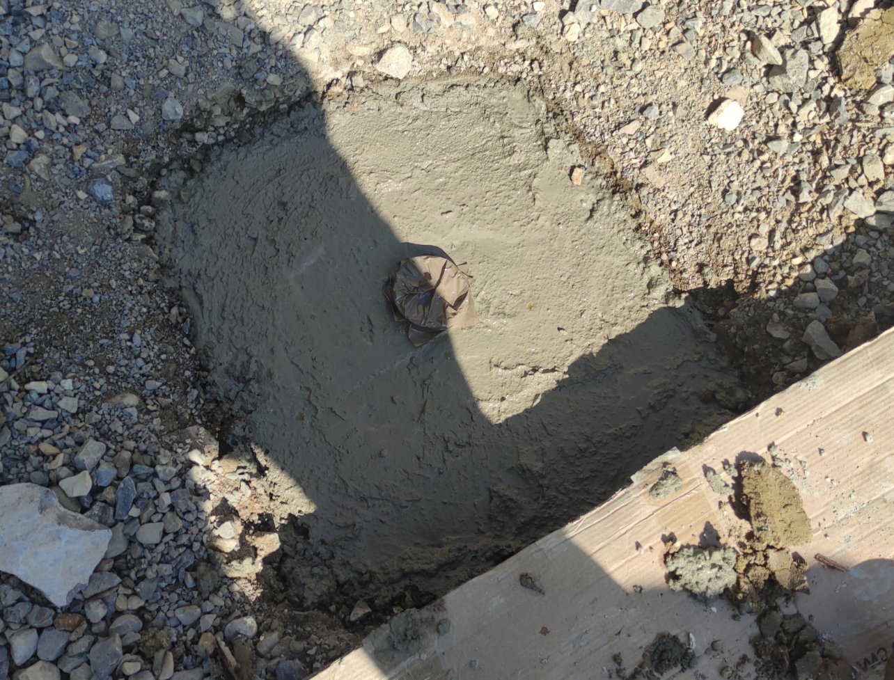

Réception du treuil à l'instant.
Un beau bébé
Un beau bébé
