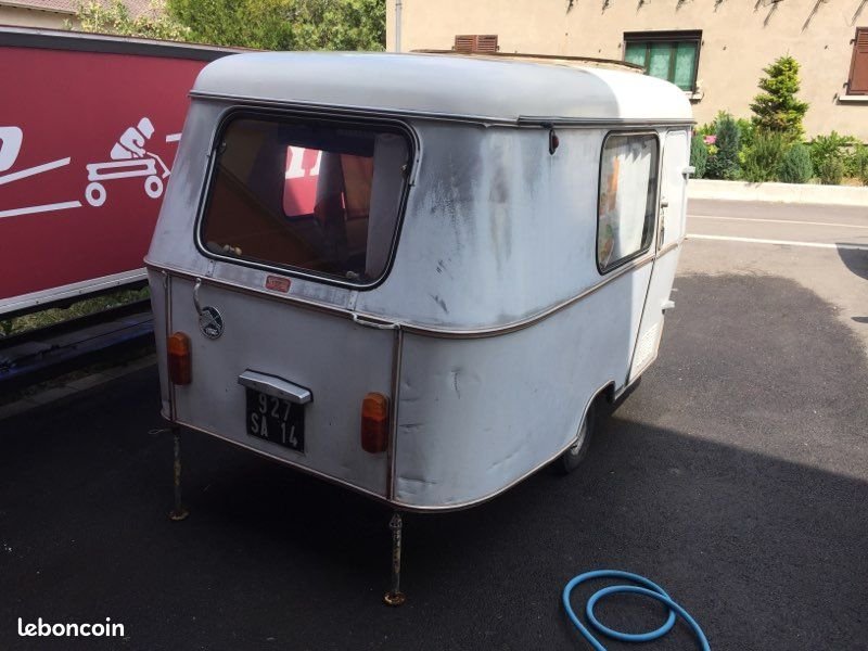

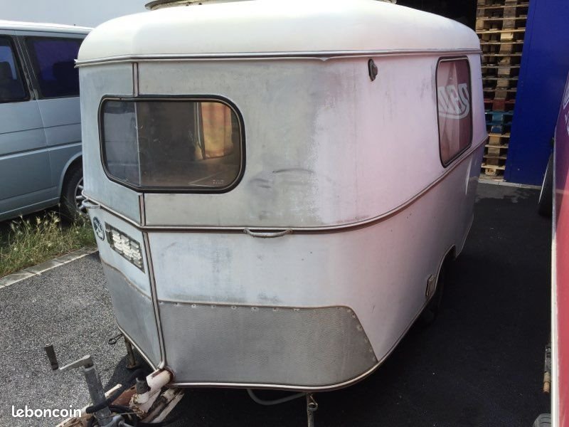

Avez vous vu le numéro de série de cette Puck et son PTAC ? 1200 roros avec timon cassé et toit plat en alu de zinc d'inox!

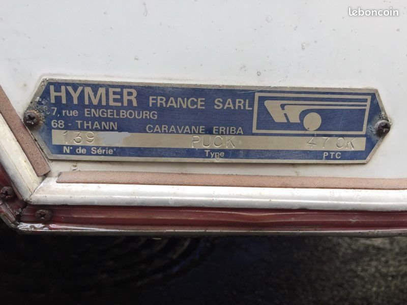

470 kg en charge, et n° 169, voir la "galerie de nos plaques", elle est d'avant 1962.

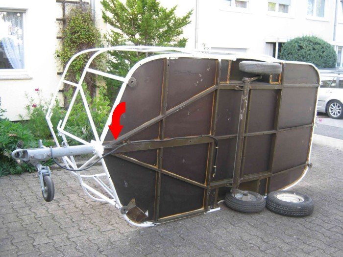

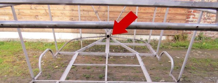

Souvent le timon casse au niveau du nœud de soudures sous l'avant de l' : eriba :
Le timon n'est pas relié à l'essieu comme sur les autres : eriba :
Chassis PuckRED.jpg (54.61 Kio) Vu 2308 fois
Eriba puck timon2RED.jpg (91.72 Kio) Vu 2308 fois

1962? La porte n'est pas carrée ....Le poids sur mes 1965 et 1966 sont de 400 kgs...

C'est également ce qui m'arrive
Déchirement au niveau de la jonction tube timon et chassis avant.
je ne trouve personne en belgique cpable de ressouder cela.
Je crains de devoir me séparer de ma chère Puck.
