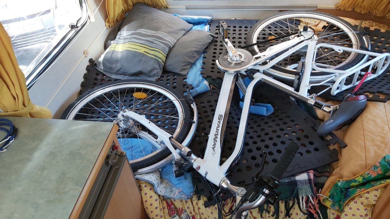

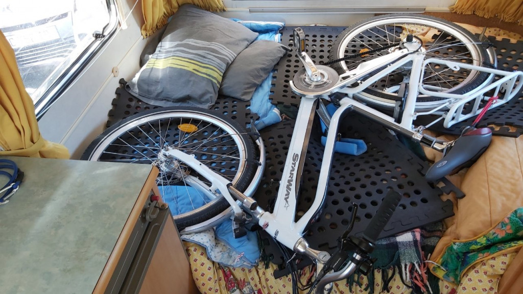

Vae sur le lit
Vae sur le lit
Vae sur le lit
Vae sur le lit
En 2021 pour transporter 2 vae
Après des années de 2 vélos classiques
Différentes versions
2 vélos classiques sur le timon c est un peu juste pour les manœuvres très serrées
La solution un sur le timon et un sur le lit
Le 8 kg de monsieur sur le lit , le vae de Mme sur le timon batterie retirée si pas de place dans la tractrice .

Merci Lucien, je vois que c'est une solution assez courante, un vélo dehors, un dedans :super:
