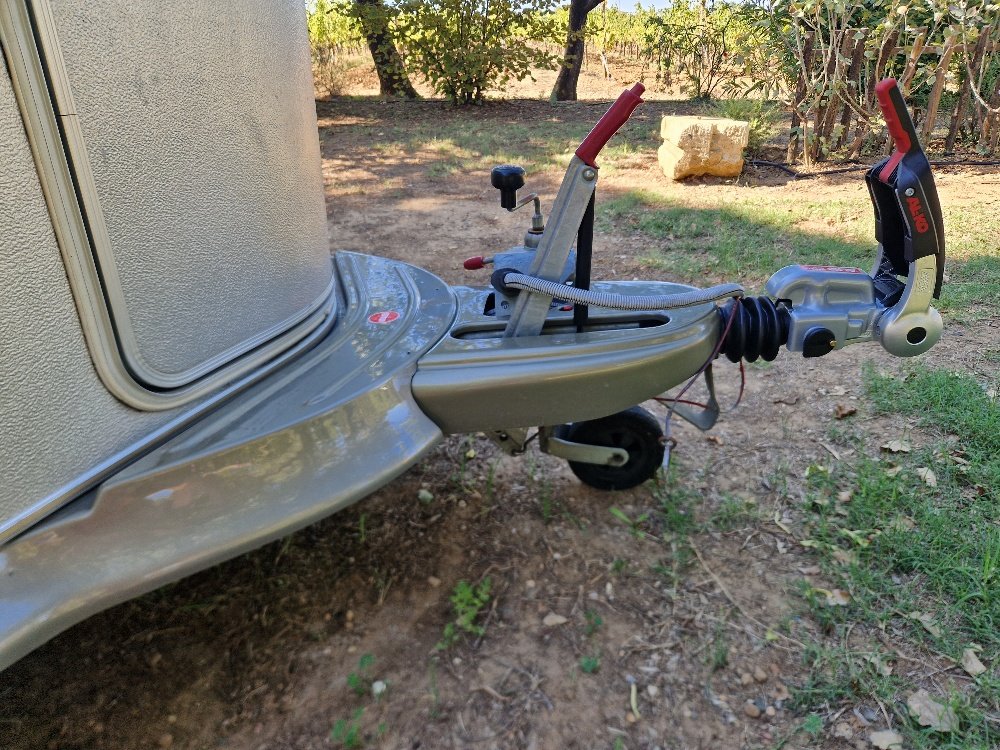

Je crois aussi que le problème de l'installateur est celui-ci :
C'est super fragile ce plastique...
Re: Porte-vélos sur 430GT de 2003

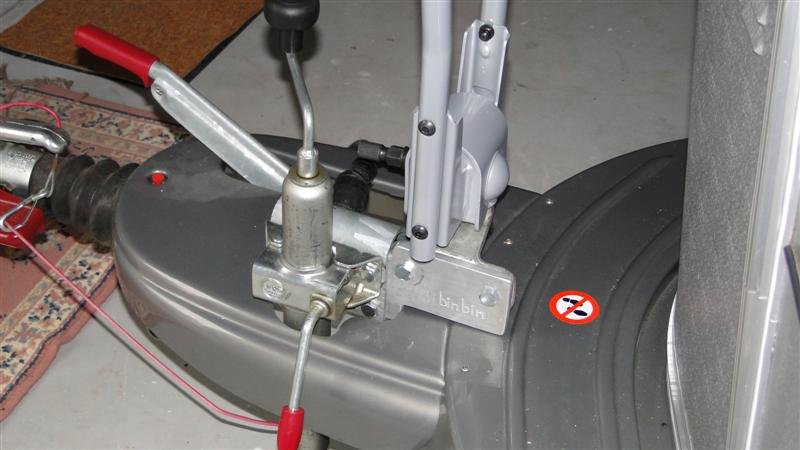

Il suffit de se reprendre sur le support roue jockey, sans avoir à toucher au cache plastoc, une patte spécifique, et une boule d'attelage, même pas de trous à percer, beaucoup ont ce système ici.
Un autre :
Plaque support porte vélo.JPG (70.1 Kio) Vu 7340 fois

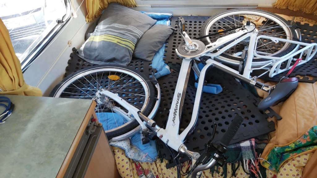

Vae sur le lit
Vae sur le lit
Vae sur le lit
Vae sur le lit
En 2021 pour transporter 2 vae
Après des années de 2 vélos classiques
Différentes versions

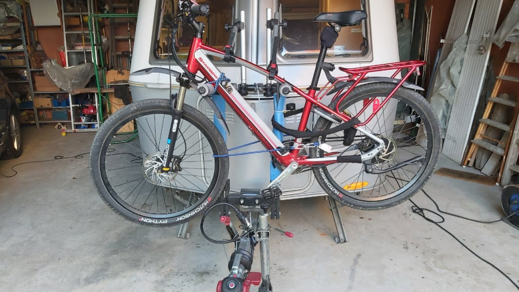

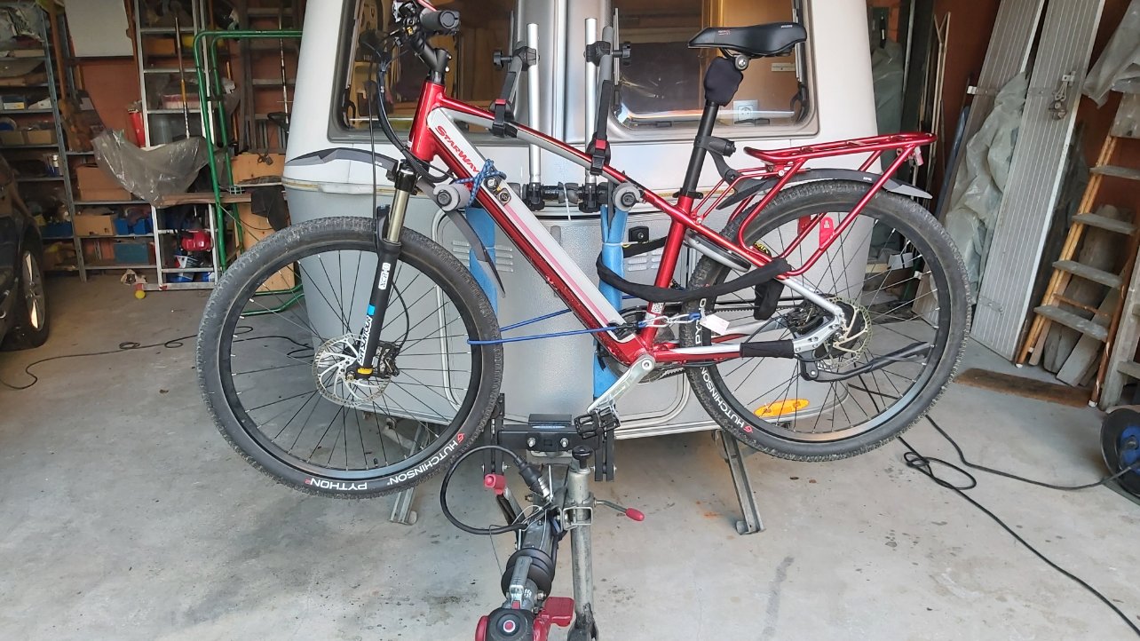

2 vélos classiques sur le timon c est un peu juste pour les manœuvres très serrées
La solution un sur le timon et un sur le lit
Le 8 kg de monsieur sur le lit , le vae de Mme sur le timon batterie retirée si pas de place dans la tractrice .

Vae sur timon
Vae sur timon
