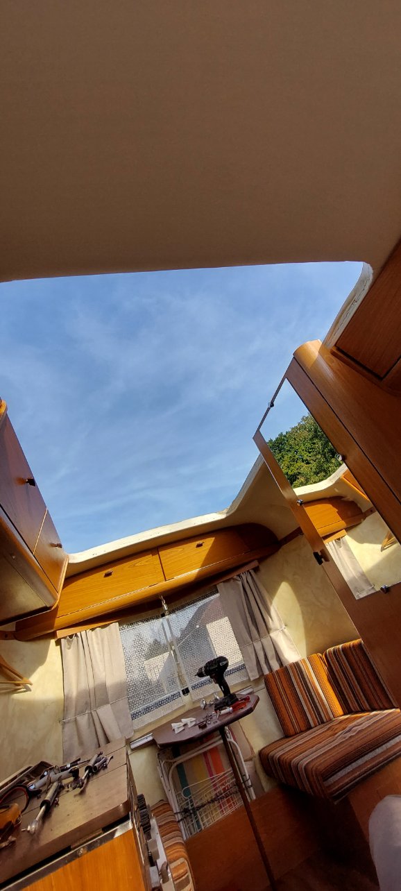

Ça y est c'est parti 8|
Démontage de la garniture basse en alu, ça c'est sans problème, Eriba a eu la bonne idée de ne pas mettre ni de vis, ni d'agrafes en arrière de la face de l'armoire
Mmh super pas besoin de démonter l'armoire
Il a fallu ôter les 200000 agrafes qui maintiennent la toile du champipi.
Et j'avais commencé hier au soir à écarter le profilé en partie haute avec la "girolle" en place ..... nul :pascontent1:
Ce soir retour du taf, je saute la "coulemelle" et j'ai une super vue sur le ciel Normand
Ca donne envi de fabriquer un champignon en plexi
Une fois ce satané "bolet" posé au sol c'est déjà plus facile.

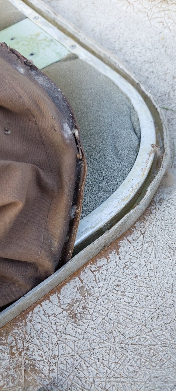

Il faut écarter le profilé alu qui a été fermé en usine au maillet, et pour ce faire j'ai d'abord utilisé 2 tournevis pas trop agressifs afin de ne pas trop estropier la toile. Mais ça reste un carnage au départ :
Brrrrr pas joli joli
Puis une fois que le profilé est ouvert j'y suis allé avec un coupe brique bien émoussé
Second emploi d'un outil souvenir
Avec ce coupe brique ,il faut appuyer fermement pour faire descendre la lèvre en plastique mou qui est cousu au ciel de toit et a la toile, de façon à le dégager du rebord du profilé. Suivi d'un mouvement de levier pour écarter le profilé.
On voit ici sur la partie haute de  la photo le rebord qui maintient la lévre en plastique

Sur la photo suivante on voit bien la lèvre en plastoc qui tient le vinyle et la toile.
Les angles sont une vraie merde à ouvrir d'ailleurs
Pas fastoche ces arrondis
Et pis voila le rosé des prés sans ses lamelles posé au sol.
Bolet, coulmelle, cepe,satir puant bref le champignon quoi
Voila pour ce soir, reste à acheter les fermetures, à démonter les anciennes puis recoudre, ensuite passage au dip étanche de la toile qui sera orange du coup.
Ha oui, tout parce que j'avais une fermeture HS, mais en plus j'avais une infiltration d'eau entre le bas de la toile et le profilé par forte pluie.
La toile devait s'humecter et ça remontait derrière le profilé pas capillarité .

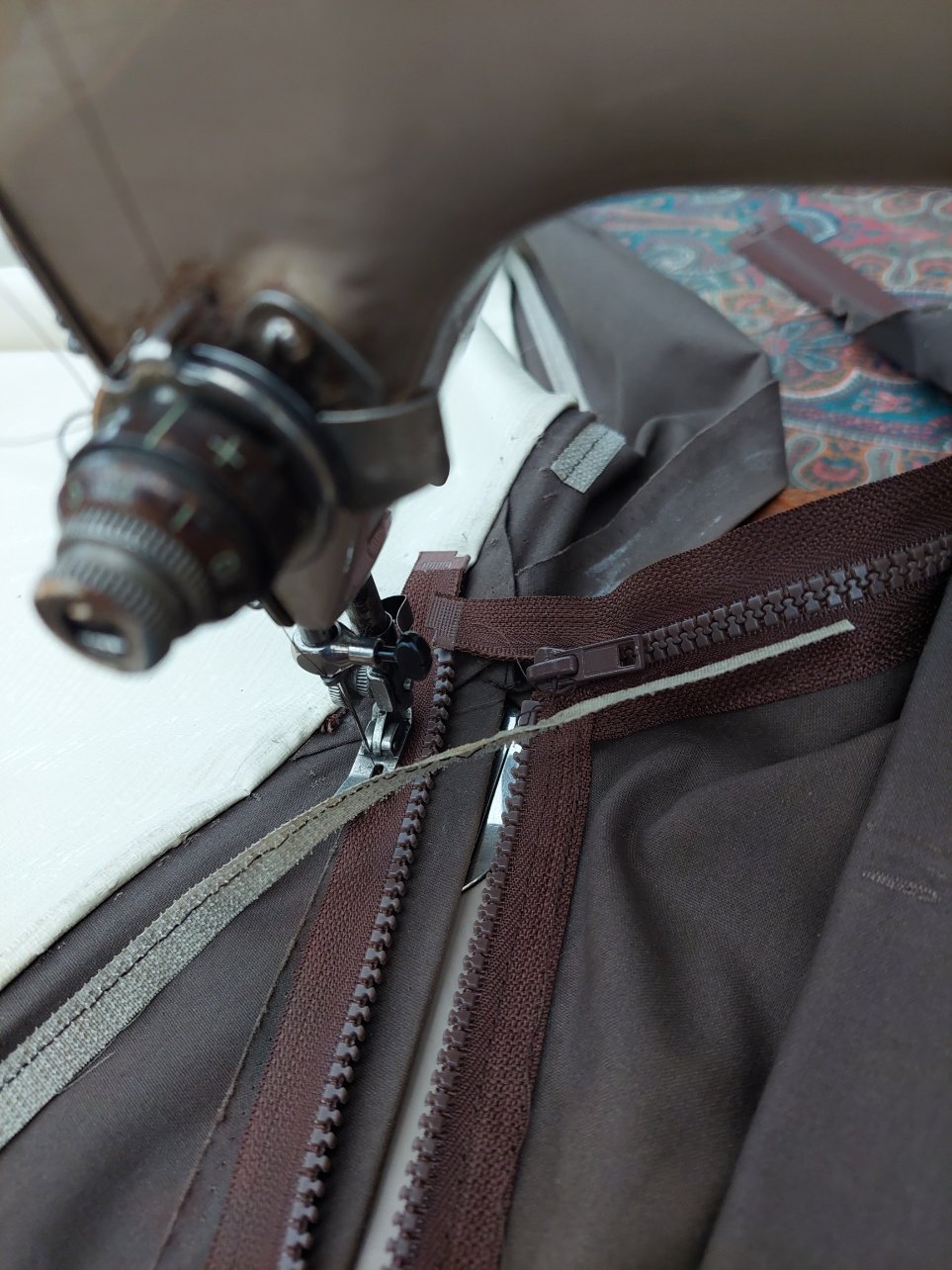

Bon alors ça y est les fermetures sont changées.
Il a fallut découdre chaque coté des fermetures.
Ce qui nous fait 12 coutures à faire sauter, pour la 1 ère ouverture (donc 4 coutures) j'ai mis 1 heure
C'est le début , patience...patience...
Pour les suivantes j'ai été plus rapides environs 20 mn par ouverture en décousant 1 point sur 2 .
Je vais en découdre...
Sur cette tof le plus compliqué c'est le point de rencontre des 2 fermetures de chaque ouverture, car elles sont cousues sous la lèvre en plastique et montent jusqu'au vinyle
Pas fastoche
Pas fastoche
Alors je découds jusqu'au raz du vinyle
Puis enfin je coupe l'ancienne fermeture toujours au raz du vinyle.
Puis vient le temps de la machine a coudre en chantant Aznavour...premiére piqure (sans tomber dans les pommes , ça y est je suis un bonhomme arf )
Sans déconner le haut de l'ouverture est un enfer à coudre
J'habite avec maman  une petite vérenda ....
Il faut pour ce faire passer tout le ciel de toit au travers du passage de la machine à coudre.
Pas baisante mon histoire!
