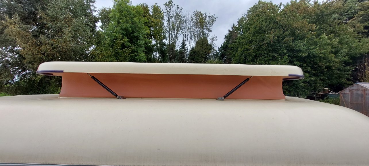

Démontage ciel de champignon sur une 83
rey
Messages : 222
prénom : Caroll et Reynald
Localisation : Seine Maritime
Message non lu par rey »

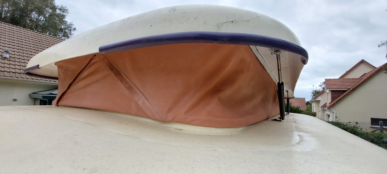

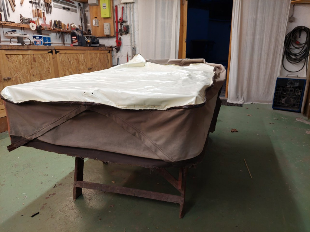

Ça y est c'est parti 8|

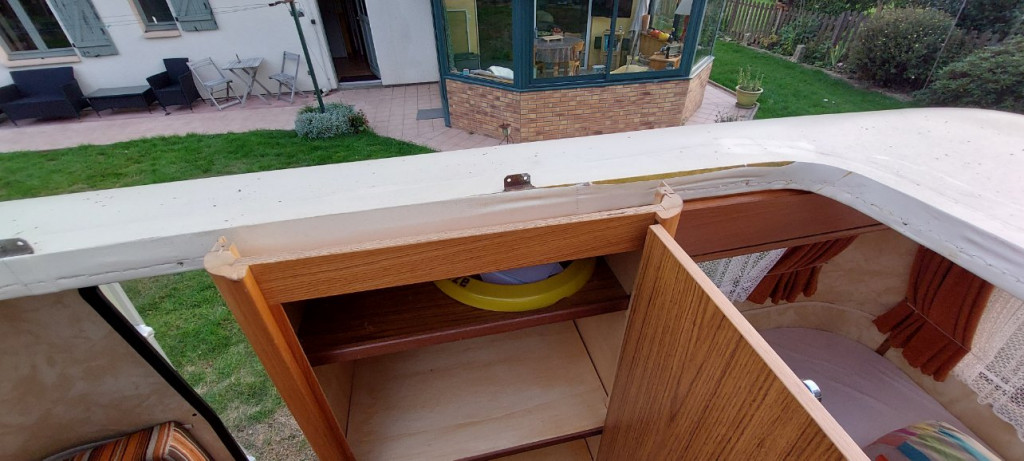

Démontage de la garniture basse en alu, ça c'est sans problème, Eriba a eu la bonne idée de ne pas mettre ni de vis, ni d'agrafes en arrière de la face de l'armoire
Mmh super pas besoin de démonter l'armoire

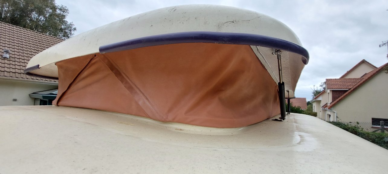

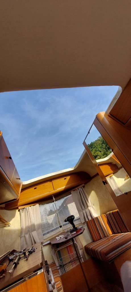

Il a fallu ôter les 200000 agrafes qui maintiennent la toile du champipi.
Et j'avais commencé hier au soir à écarter le profilé en partie haute avec la "girolle" en place ..... nul :pascontent1:

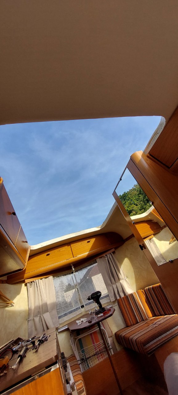

Ce soir retour du taf, je saute la "coulemelle" et j'ai une super vue sur le ciel Normand
Ca donne envi de fabriquer un champignon en plexi

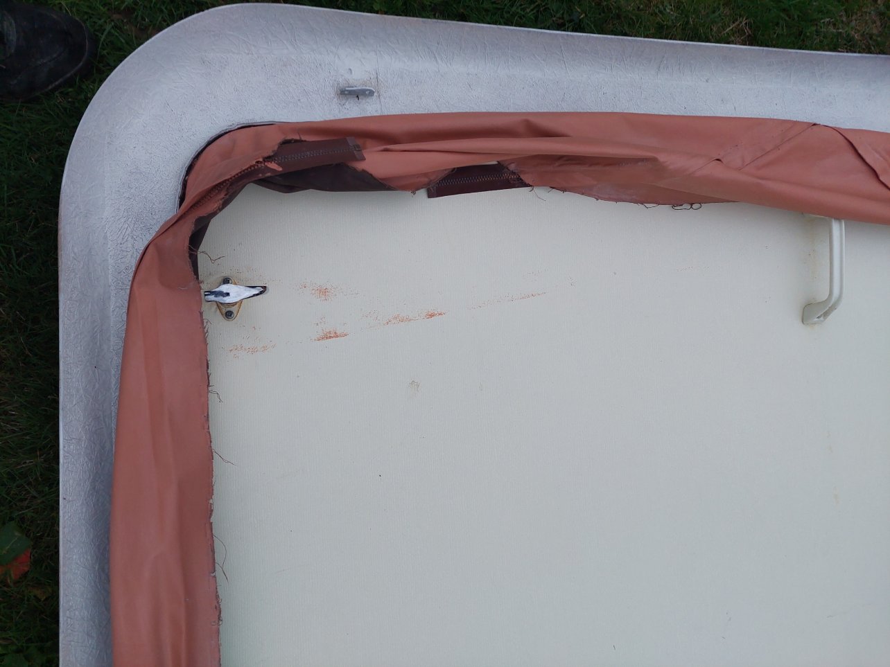

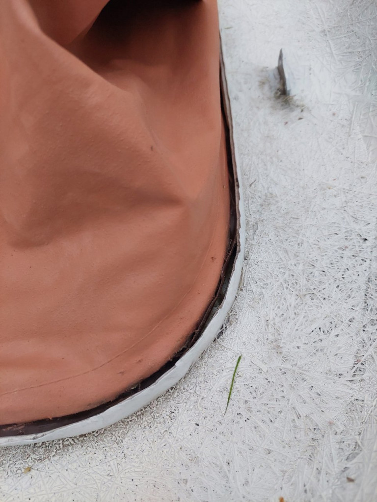

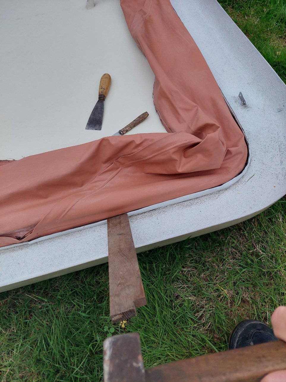

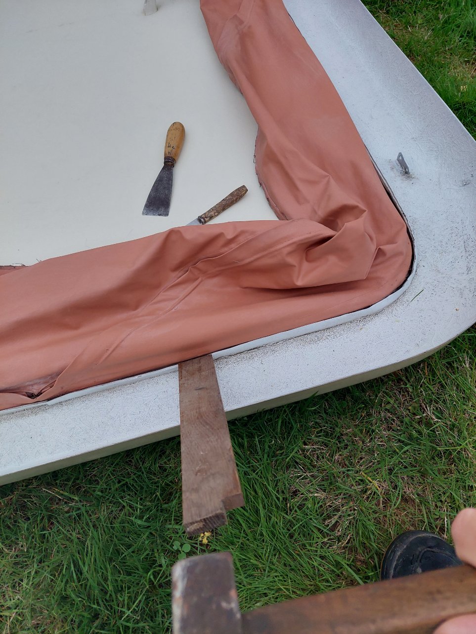

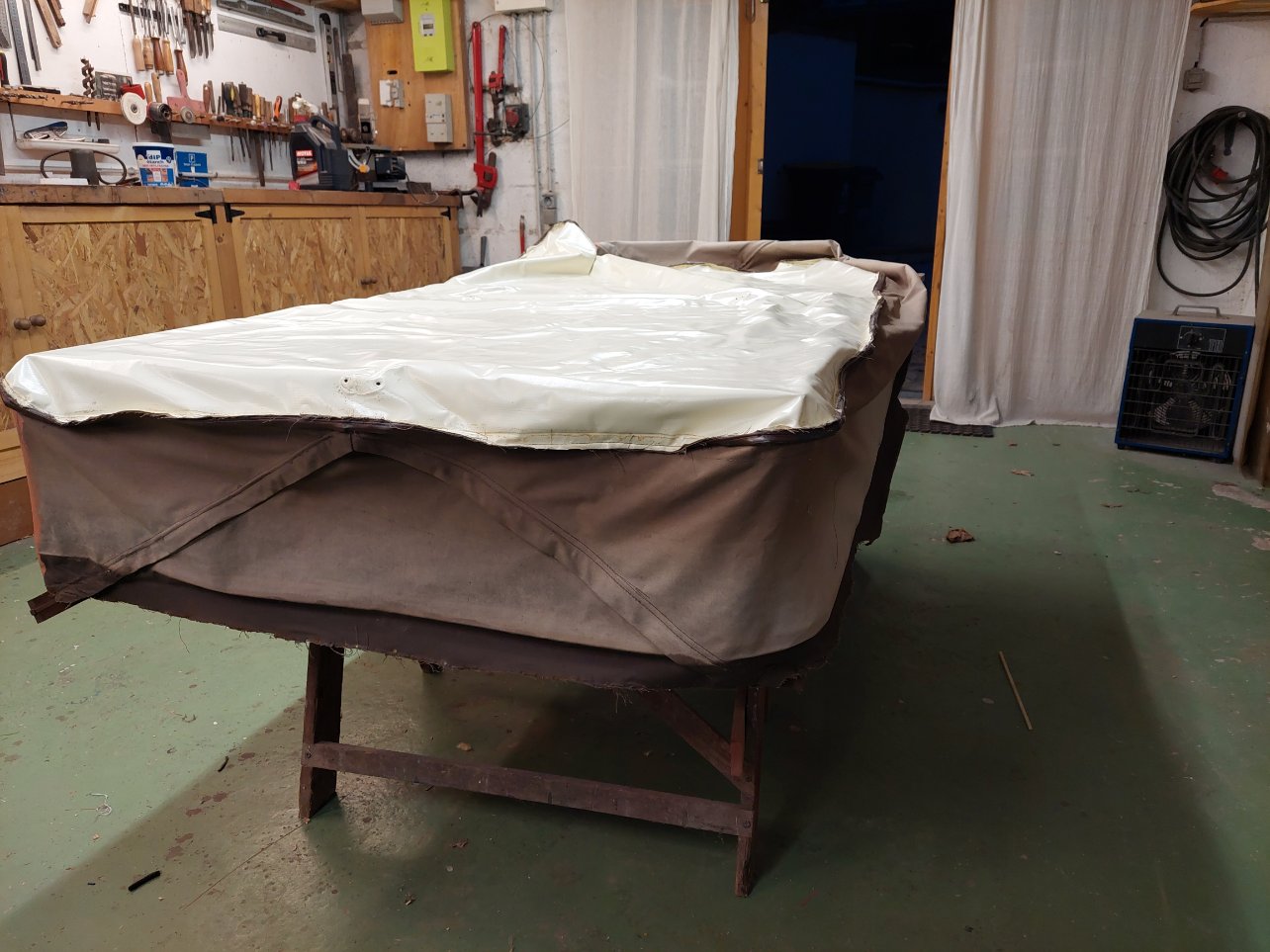

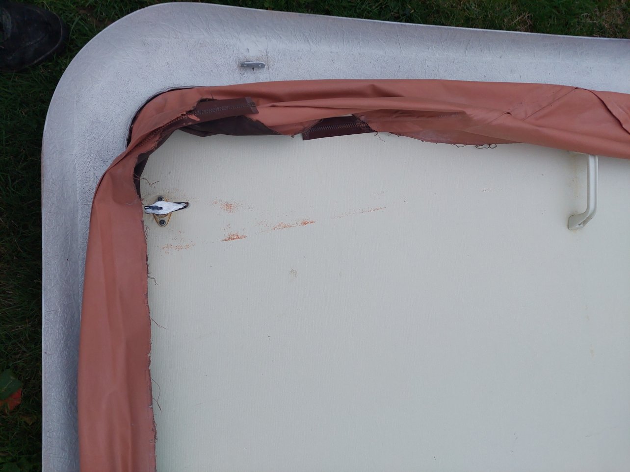

Une fois ce satané "bolet" posé au sol c'est déjà plus facile.

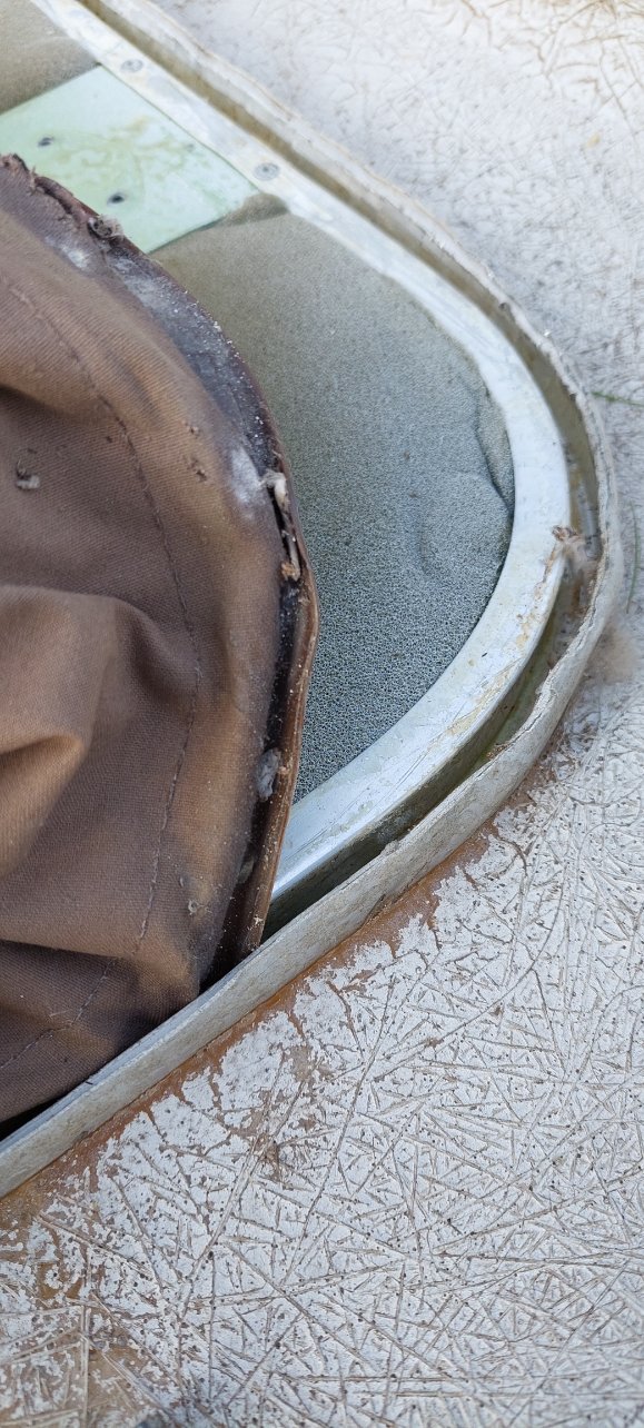

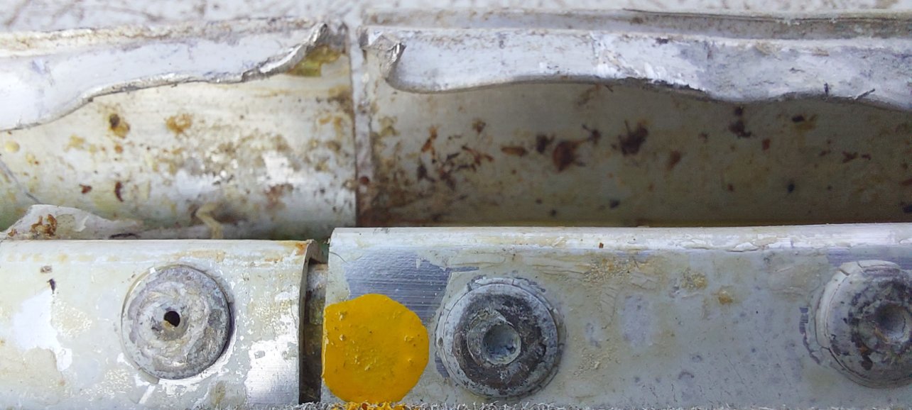

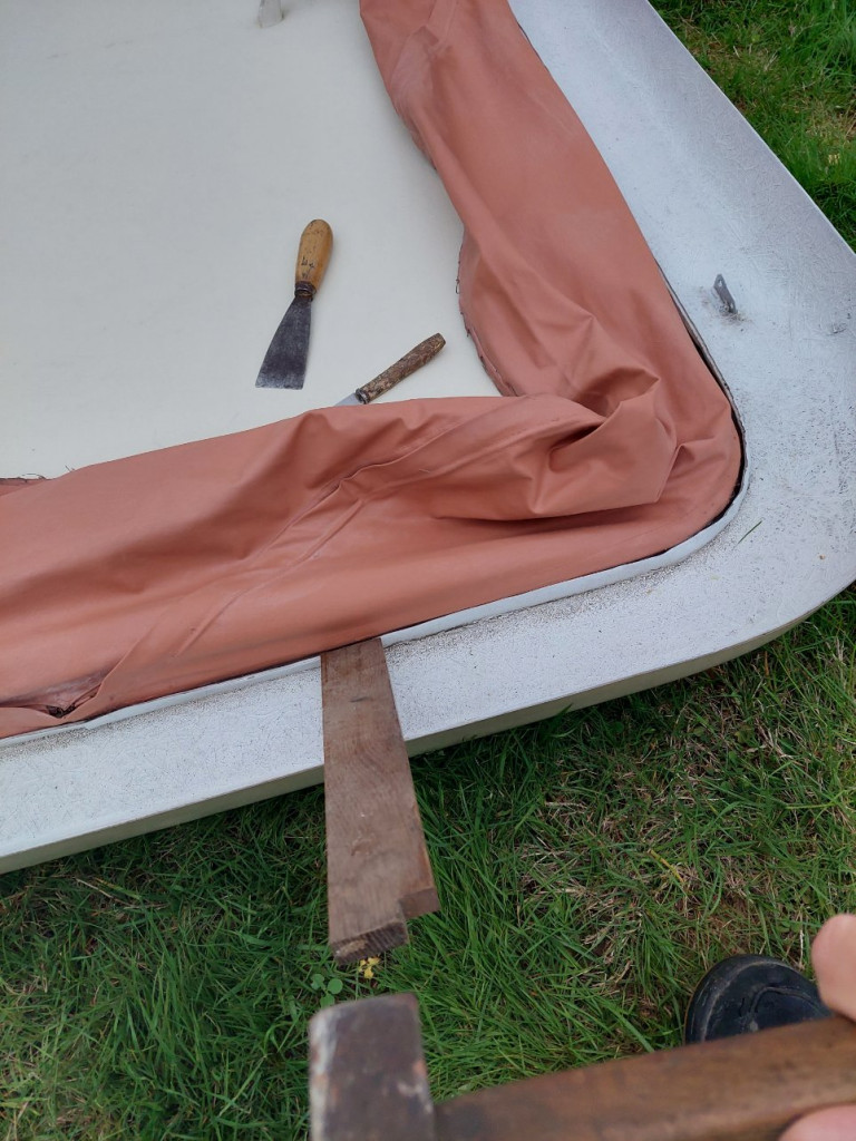

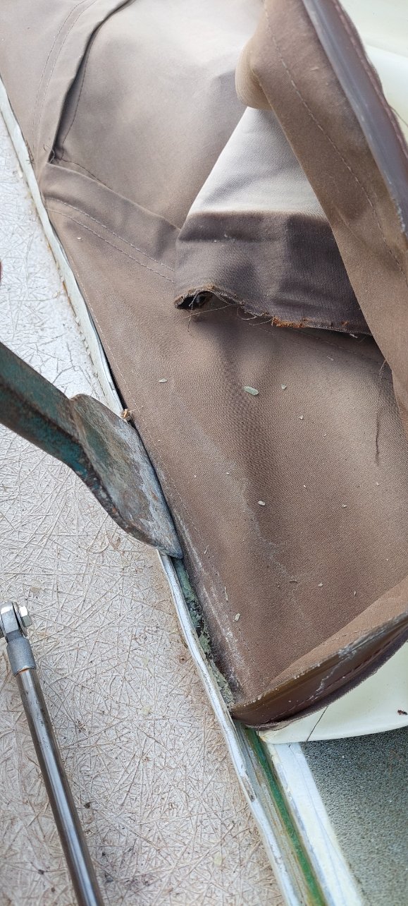

Il faut écarter le profilé alu qui a été fermé en usine au maillet, et pour ce faire j'ai d'abord utilisé 2 tournevis pas trop agressifs afin de ne pas trop estropier la toile. Mais ça reste un carnage au départ :
Brrrrr pas joli joli

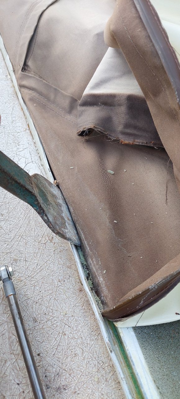

Puis une fois que le profilé est ouvert j'y suis allé avec un coupe brique bien émoussé
Second emploi d'un outil souvenir

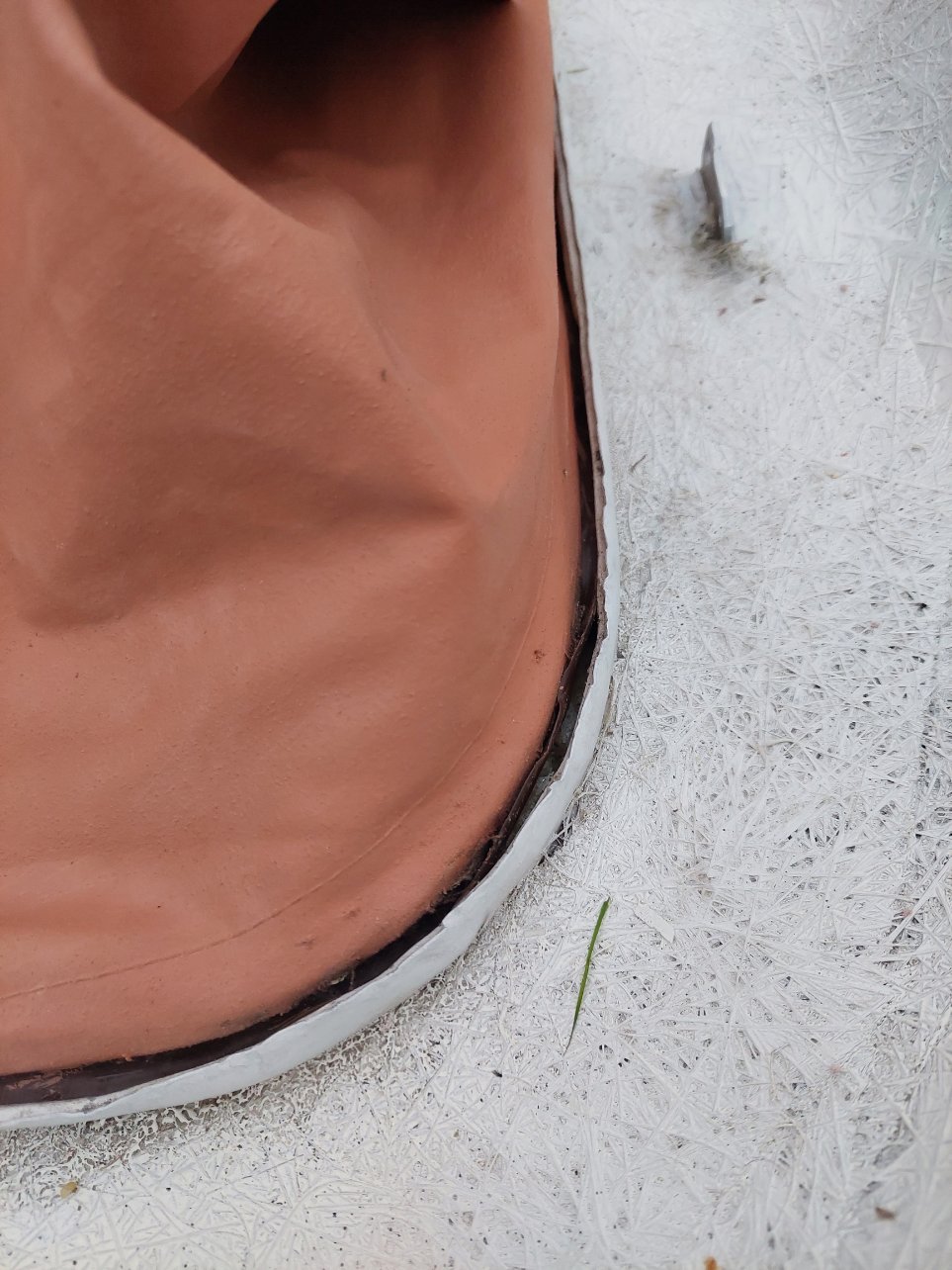

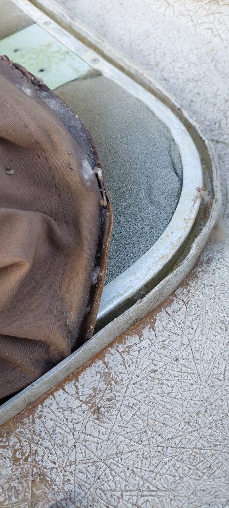

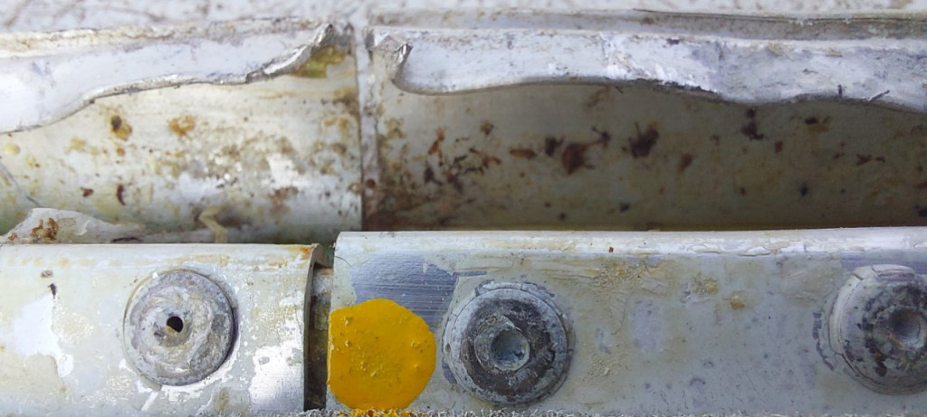

Avec ce coupe brique ,il faut appuyer fermement pour faire descendre la lèvre en plastique mou qui est cousu au ciel de toit et a la toile, de façon à le dégager du rebord du profilé. Suivi d'un mouvement de levier pour écarter le profilé.

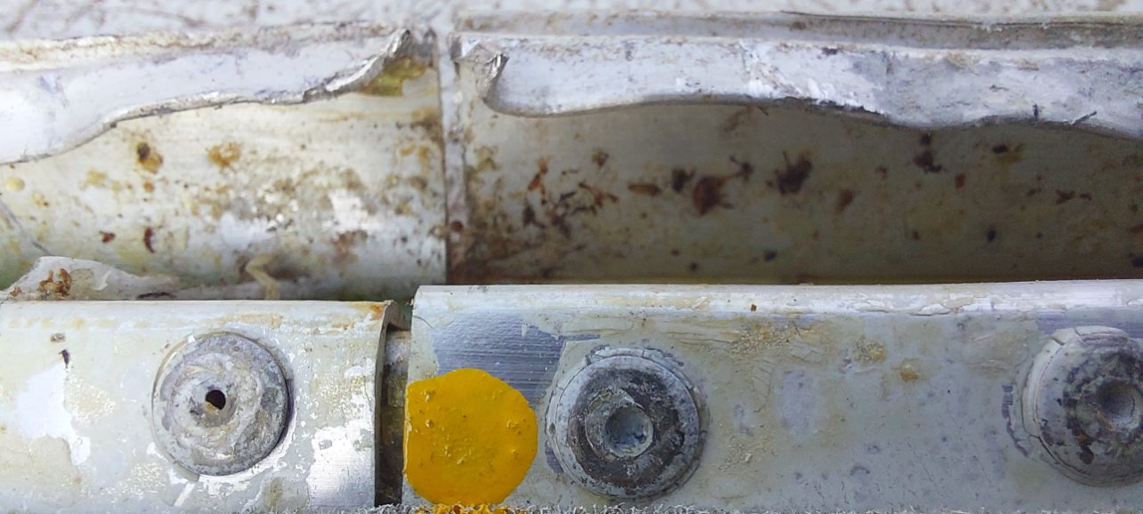

On voit ici sur la partie haute de  la photo le rebord qui maintient la lévre en plastique

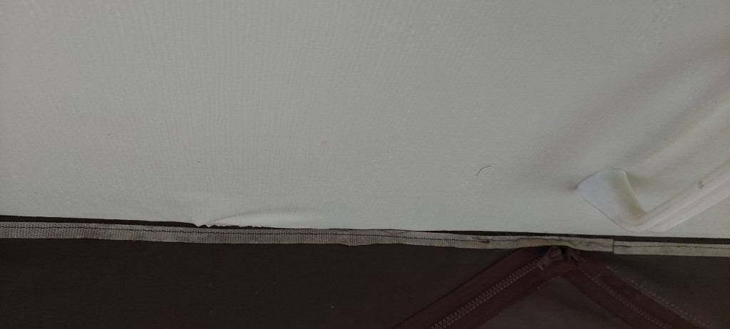

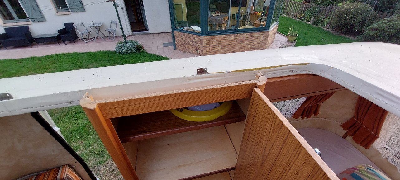

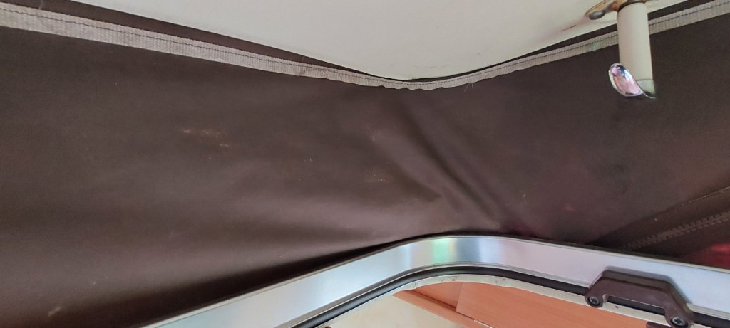

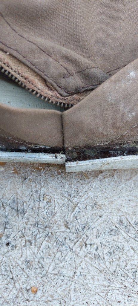

Sur la photo suivante on voit bien la lèvre en plastoc qui tient le vinyle et la toile.
Les angles sont une vraie merde à ouvrir d'ailleurs
Pas fastoche ces arrondis

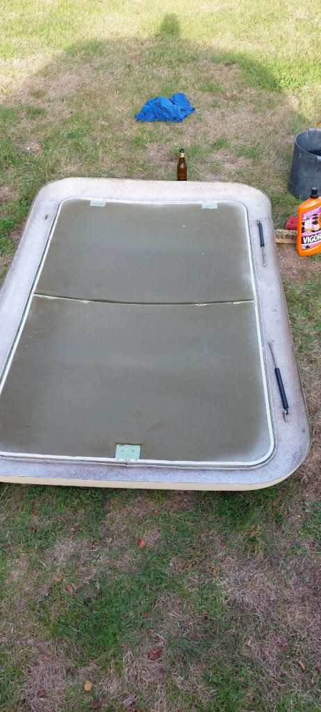

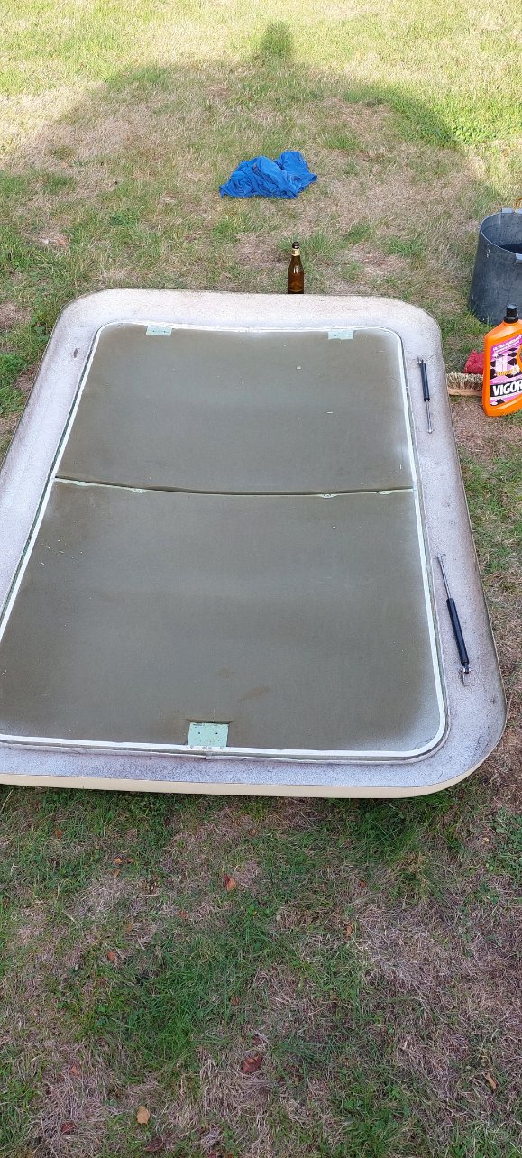

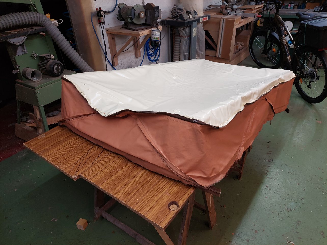

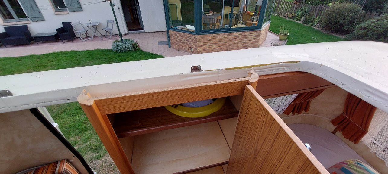

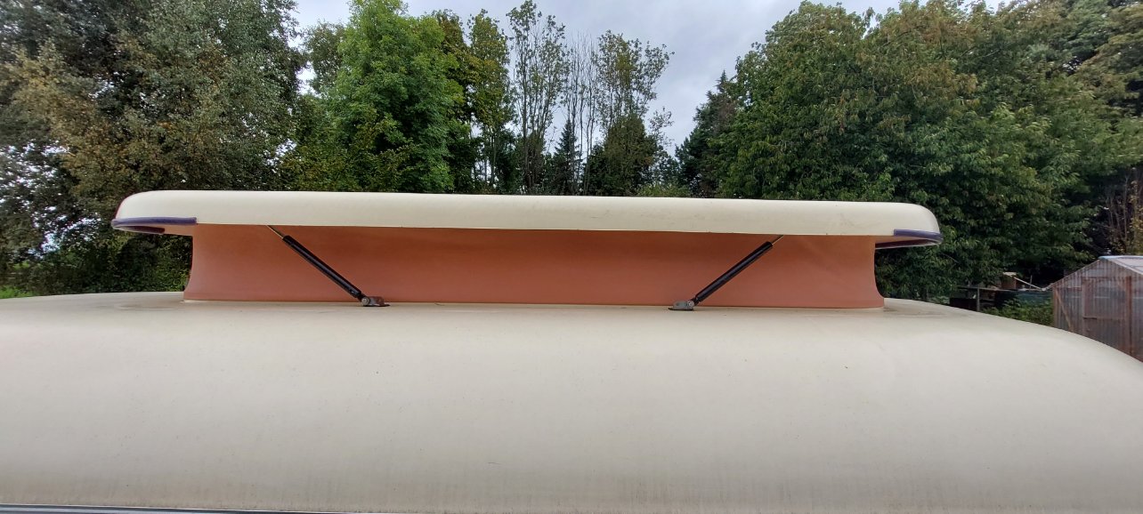

Et pis voila le rosé des prés sans ses lamelles posé au sol.
Bolet, coulmelle, cepe,satir puant bref le champignon quoi
Voila pour ce soir, reste à acheter les fermetures, à démonter les anciennes puis recoudre, ensuite passage au dip étanche de la toile qui sera orange du coup.

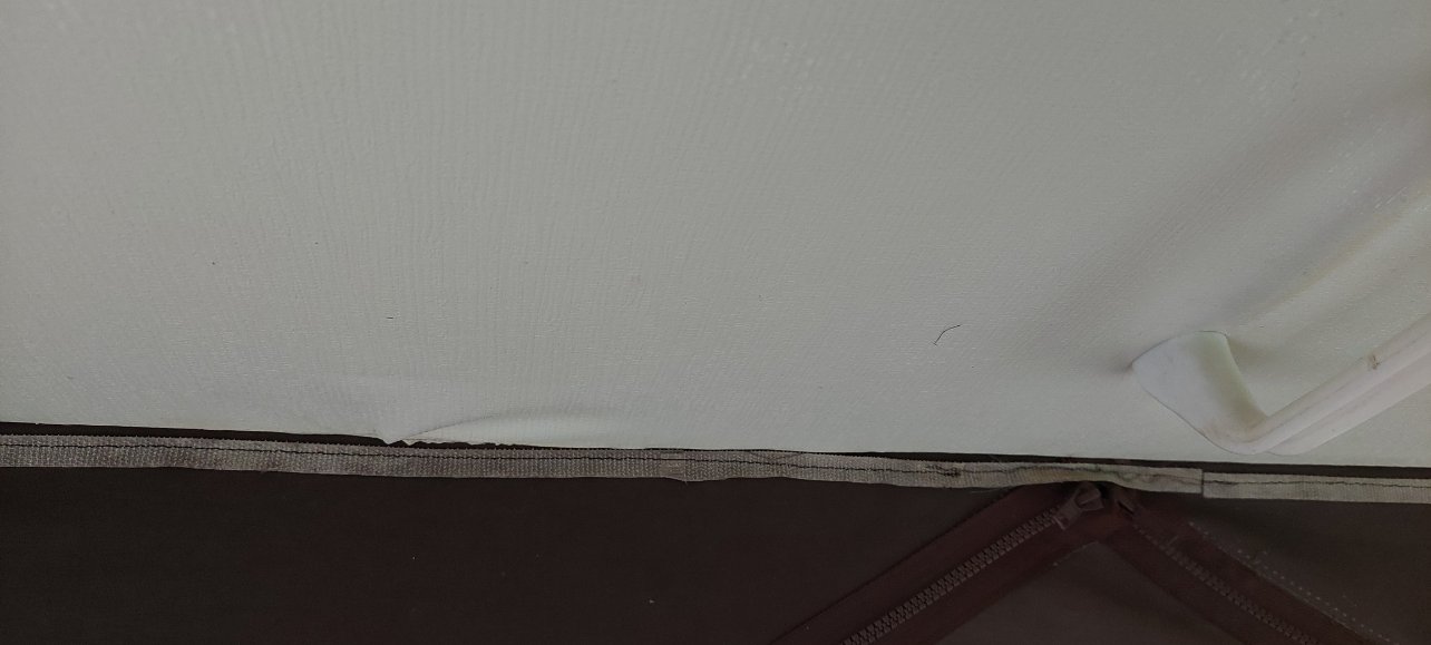

Ha oui, tout parce que j'avais une fermeture HS, mais en plus j'avais une infiltration d'eau entre le bas de la toile et le profilé par forte pluie.
La toile devait s'humecter et ça remontait derrière le profilé pas capillarité .

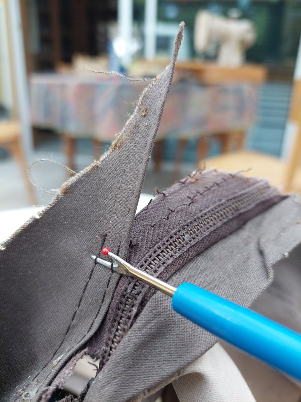

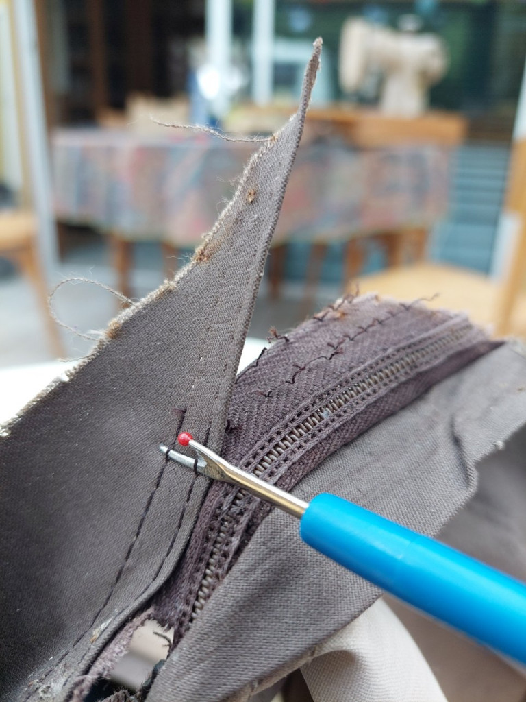

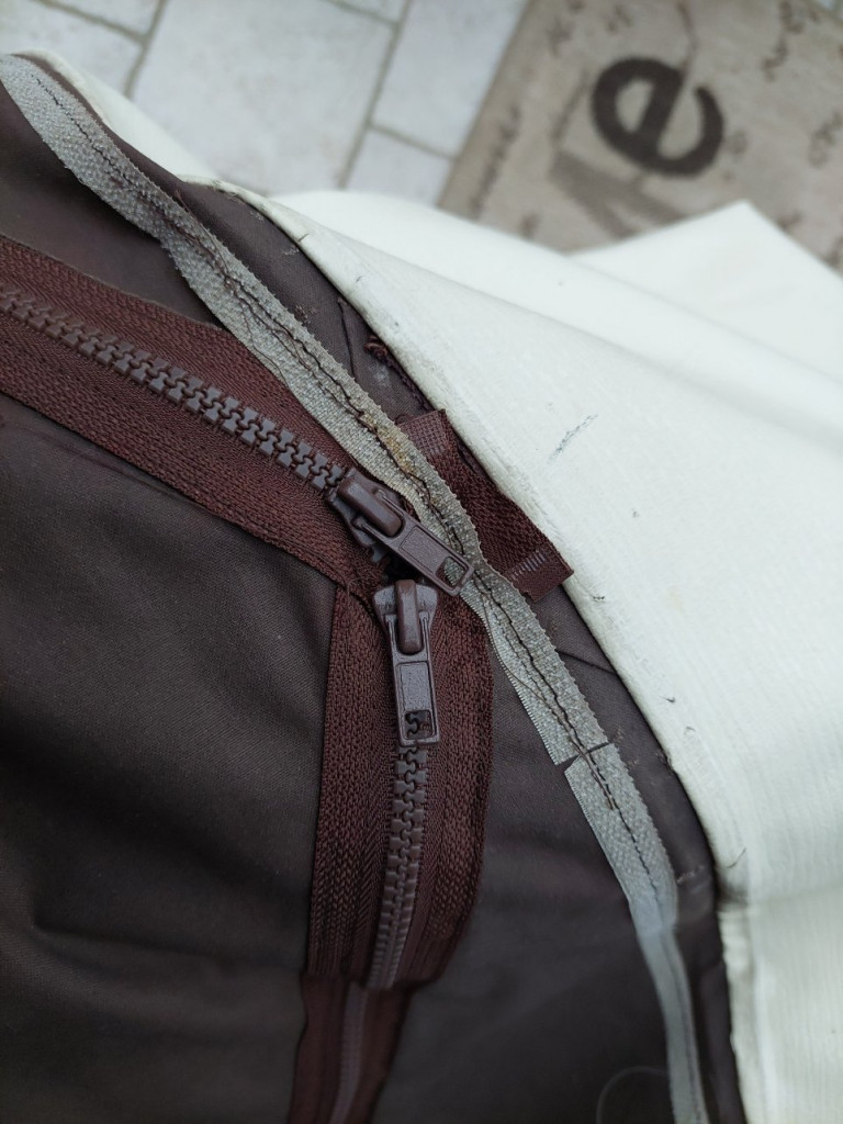

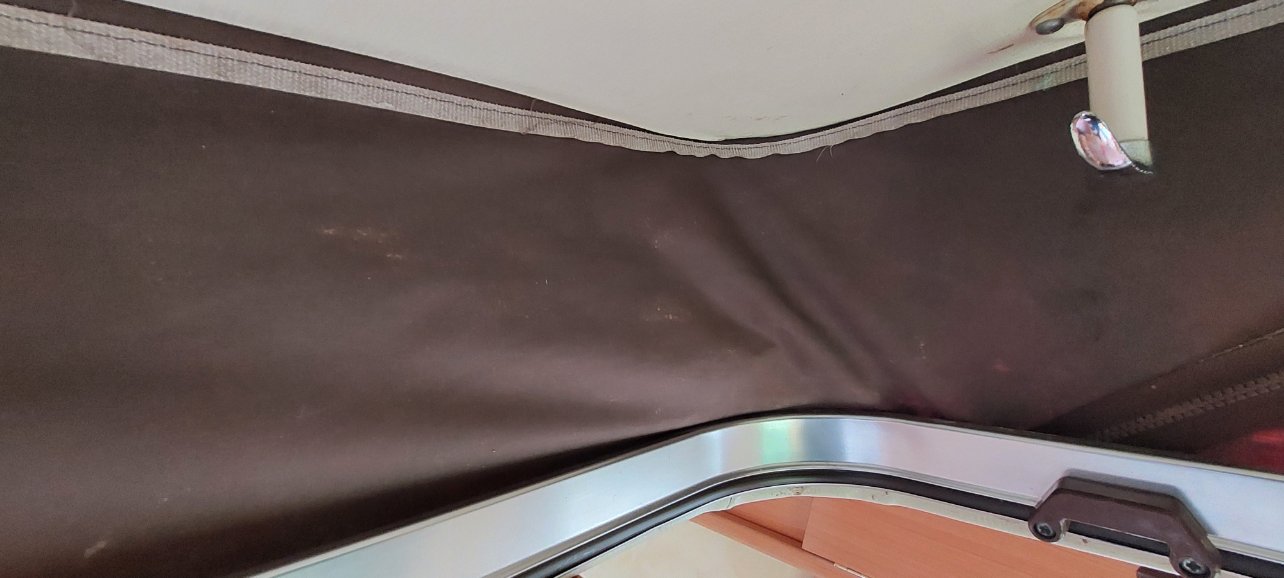

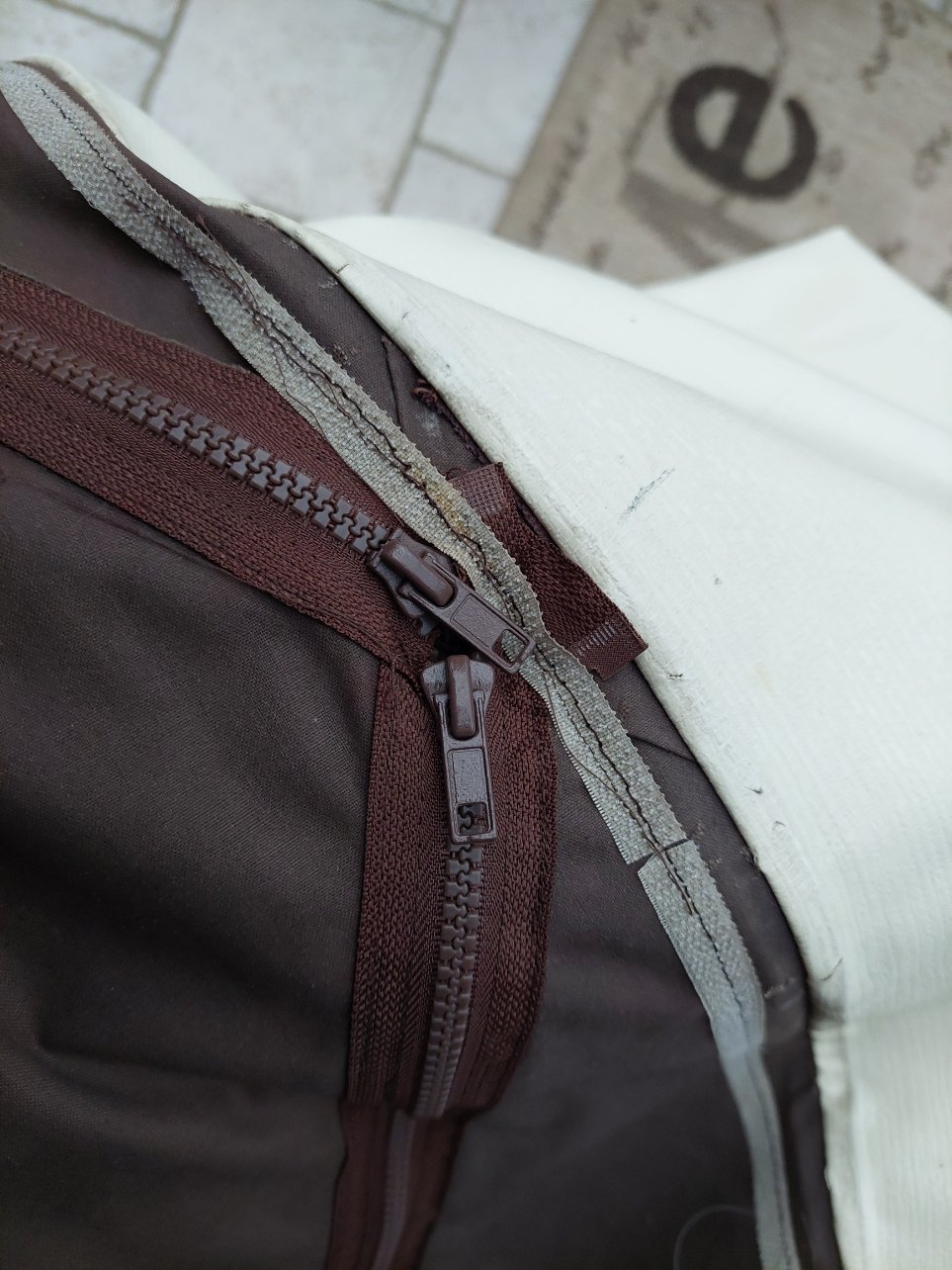

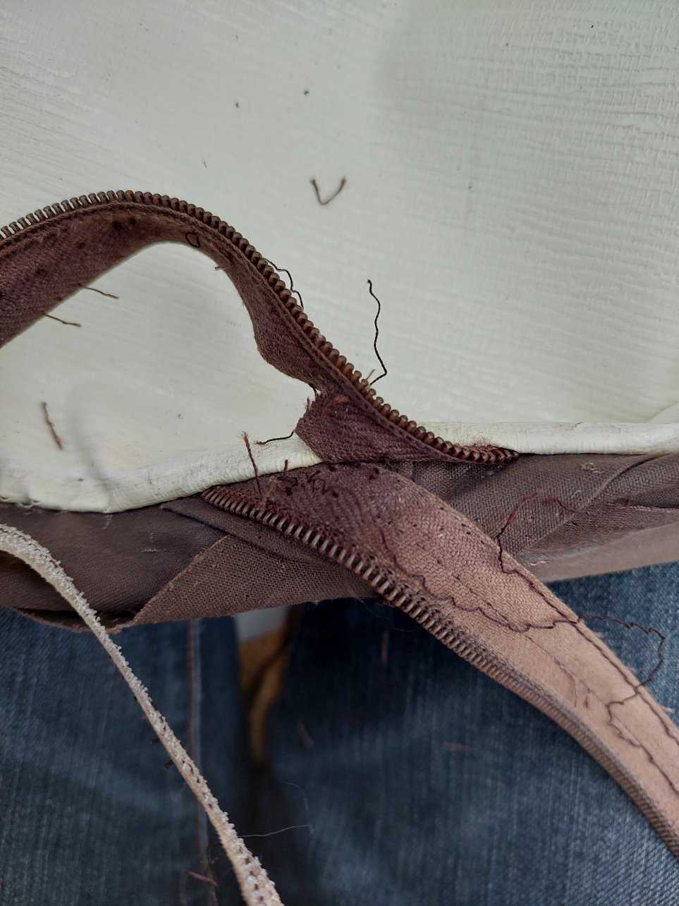

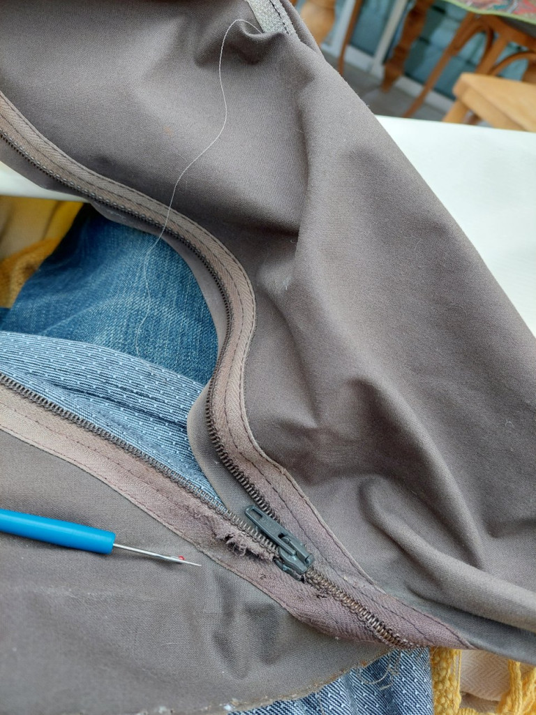

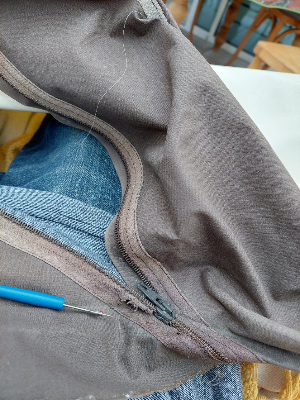

Bon alors ça y est les fermetures sont changées.

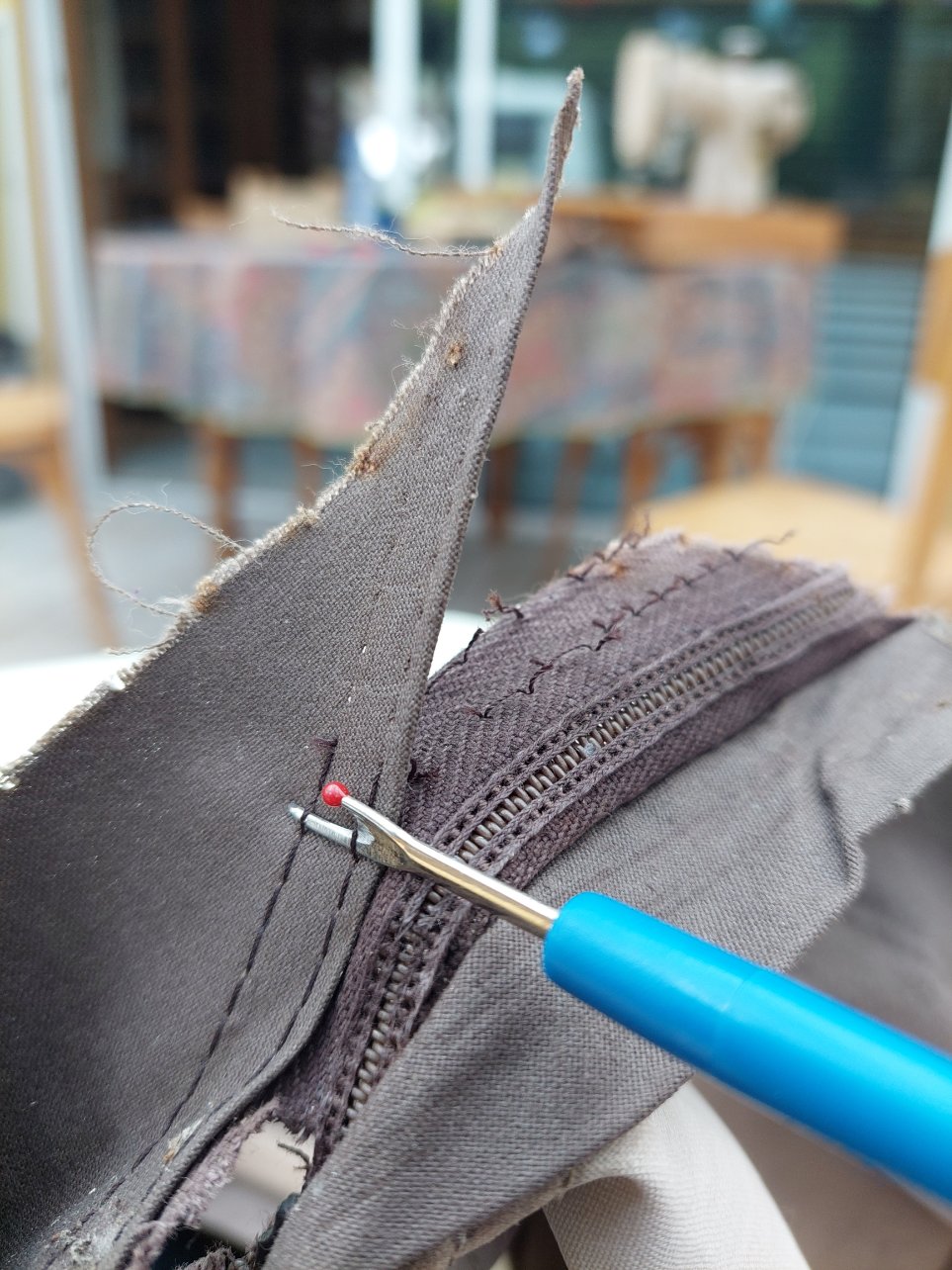

Il a fallut découdre chaque coté des fermetures.
Ce qui nous fait 12 coutures à faire sauter, pour la 1 ère ouverture (donc 4 coutures) j'ai mis 1 heure
C'est le début , patience...patience...
Pour les suivantes j'ai été plus rapides environs 20 mn par ouverture en décousant 1 point sur 2 .
Je vais en découdre...

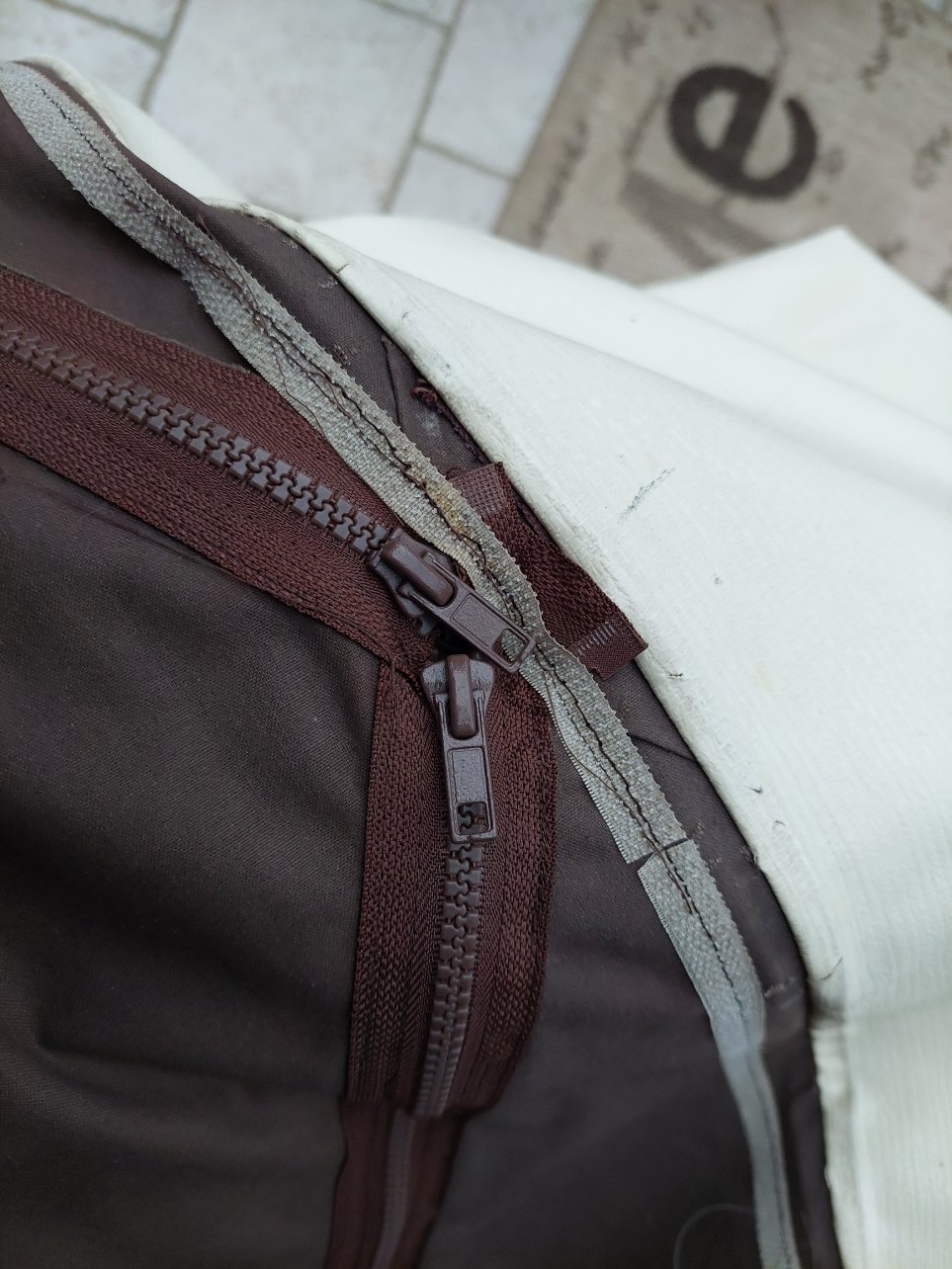

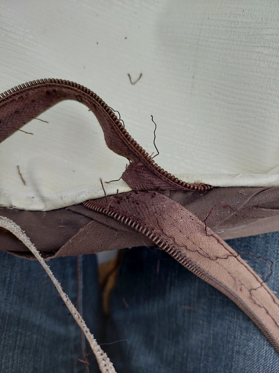

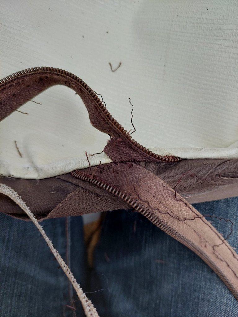

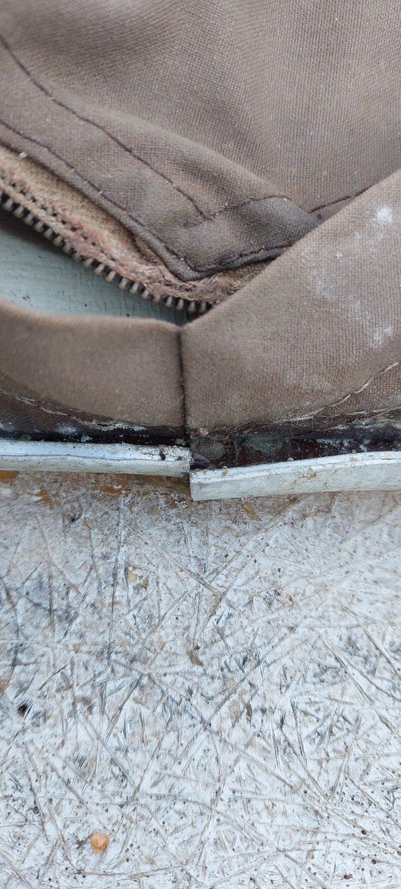

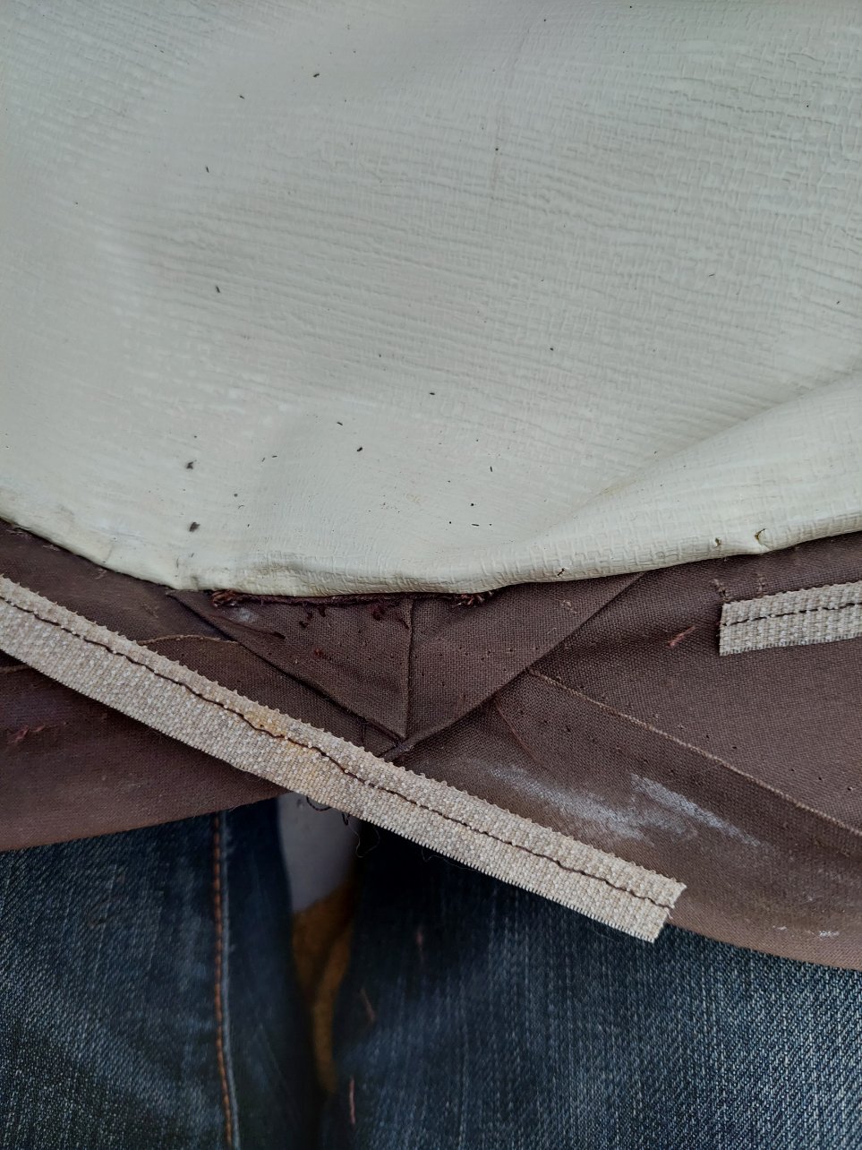

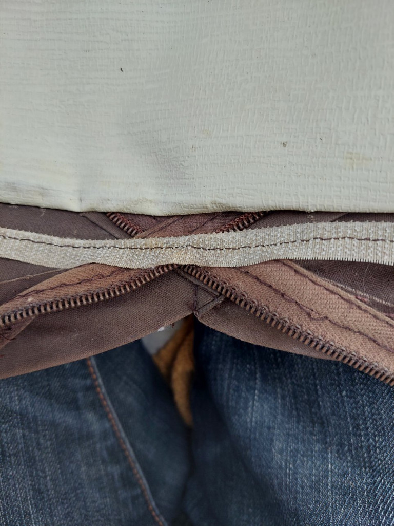

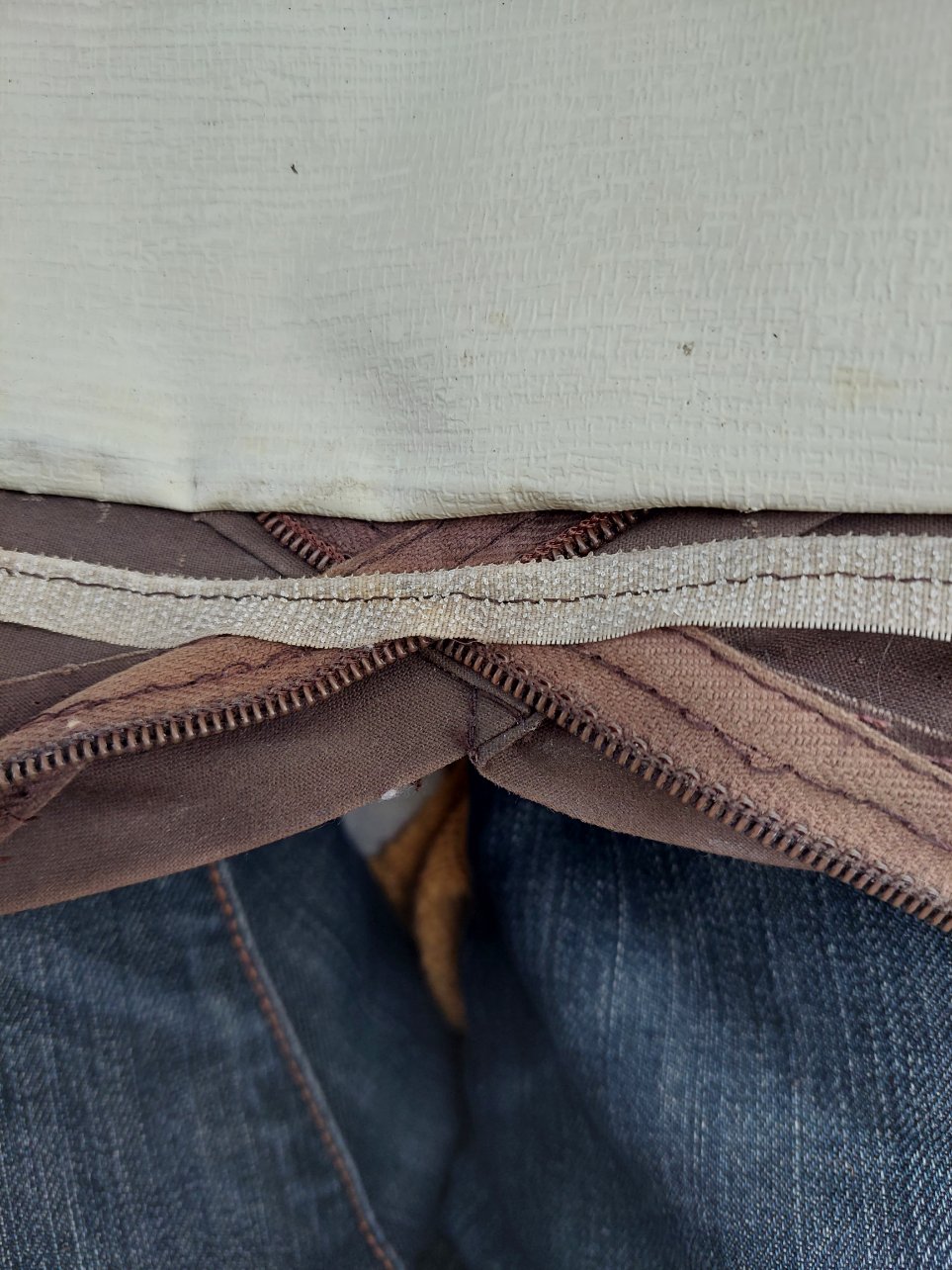

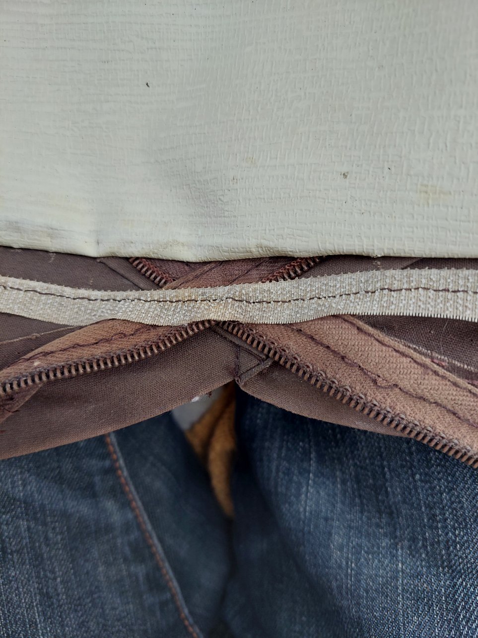

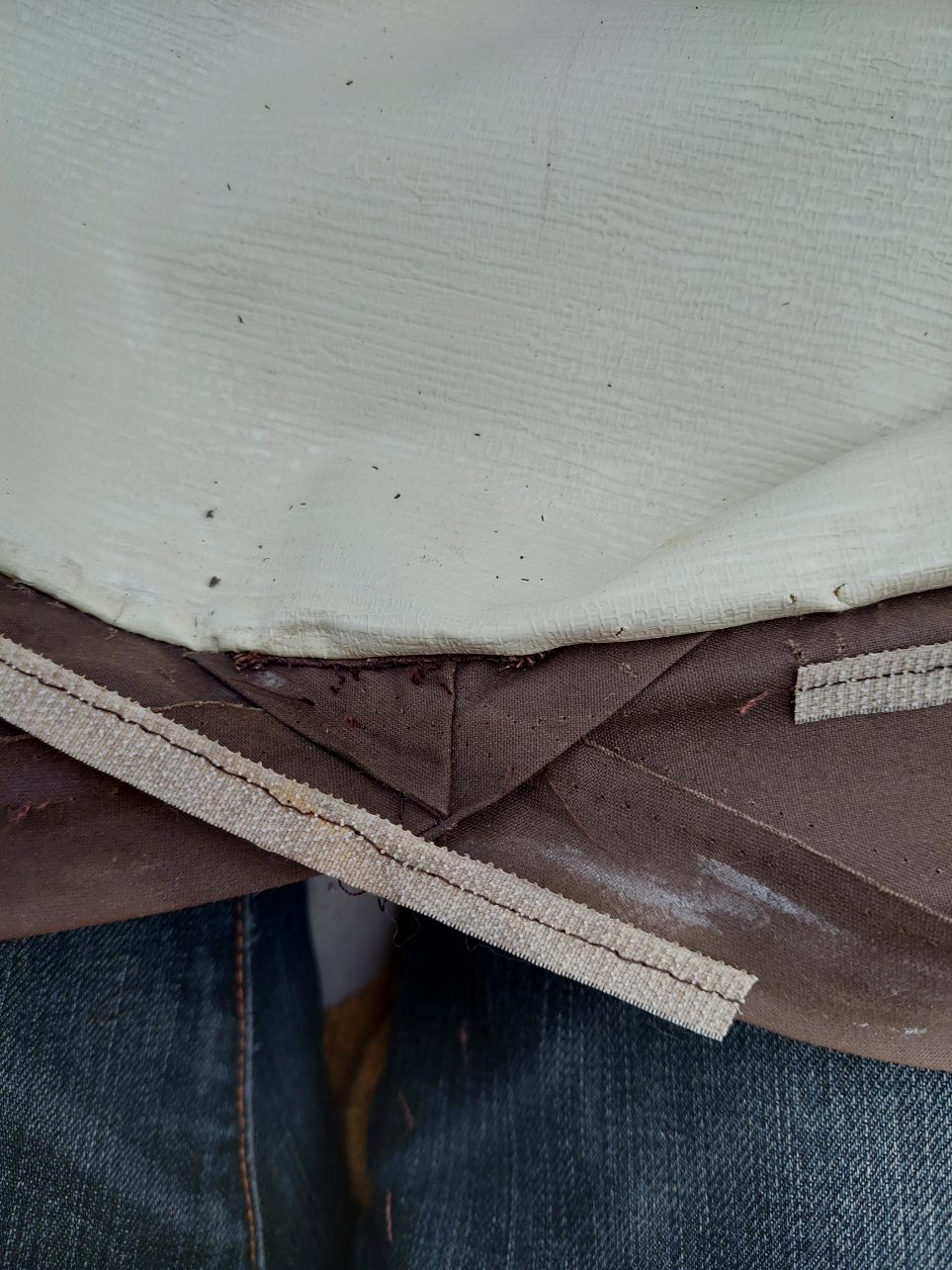

Sur cette tof le plus compliqué c'est le point de rencontre des 2 fermetures de chaque ouverture, car elles sont cousues sous la lèvre en plastique et montent jusqu'au vinyle
Pas fastoche
Pas fastoche

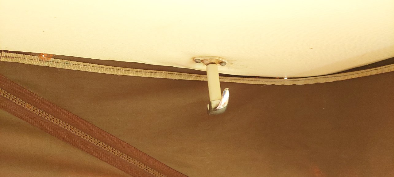

Alors je découds jusqu'au raz du vinyle
Puis enfin je coupe l'ancienne fermeture toujours au raz du vinyle.

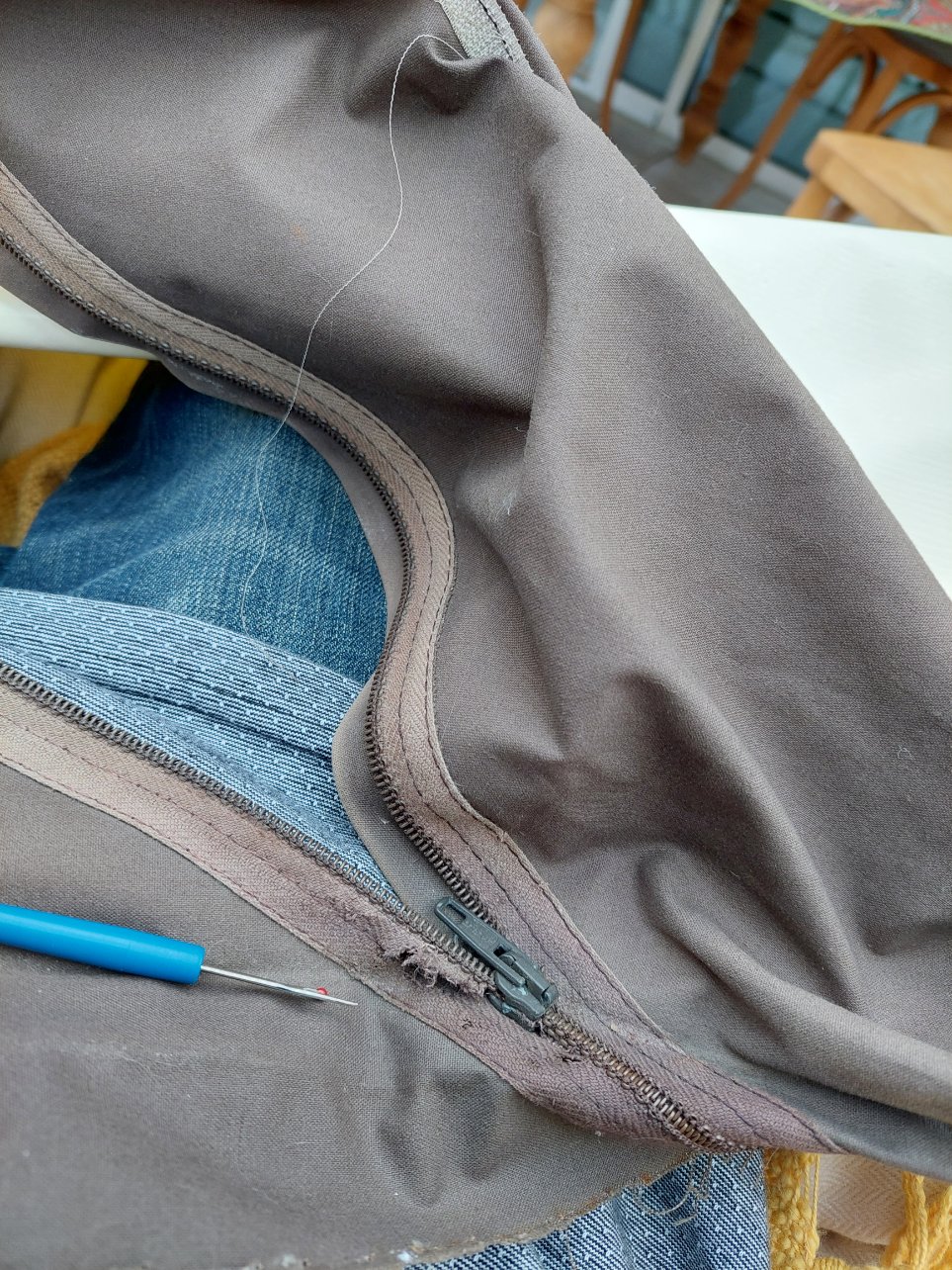

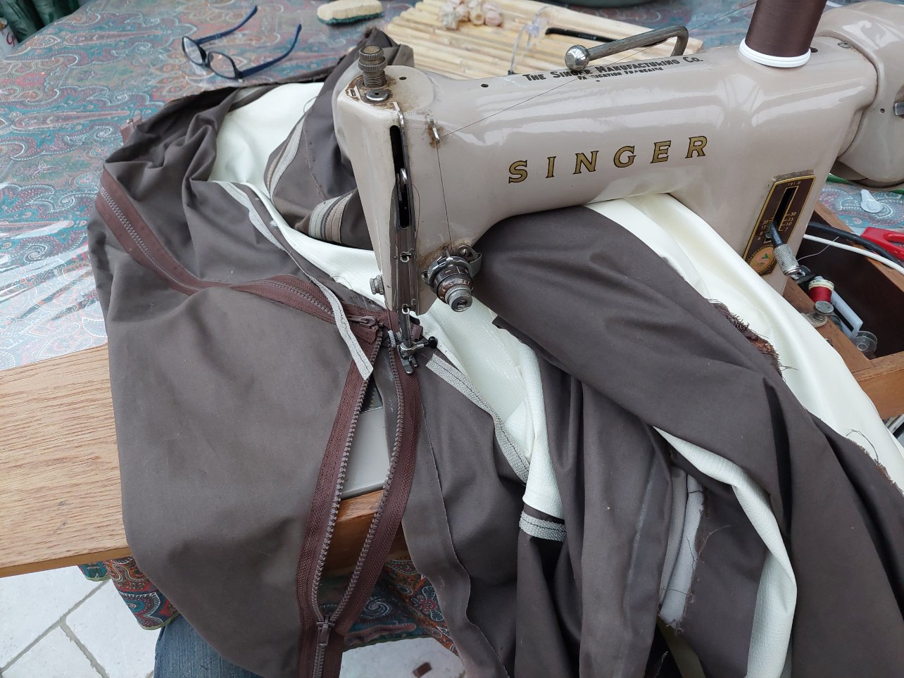

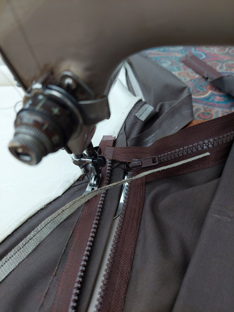

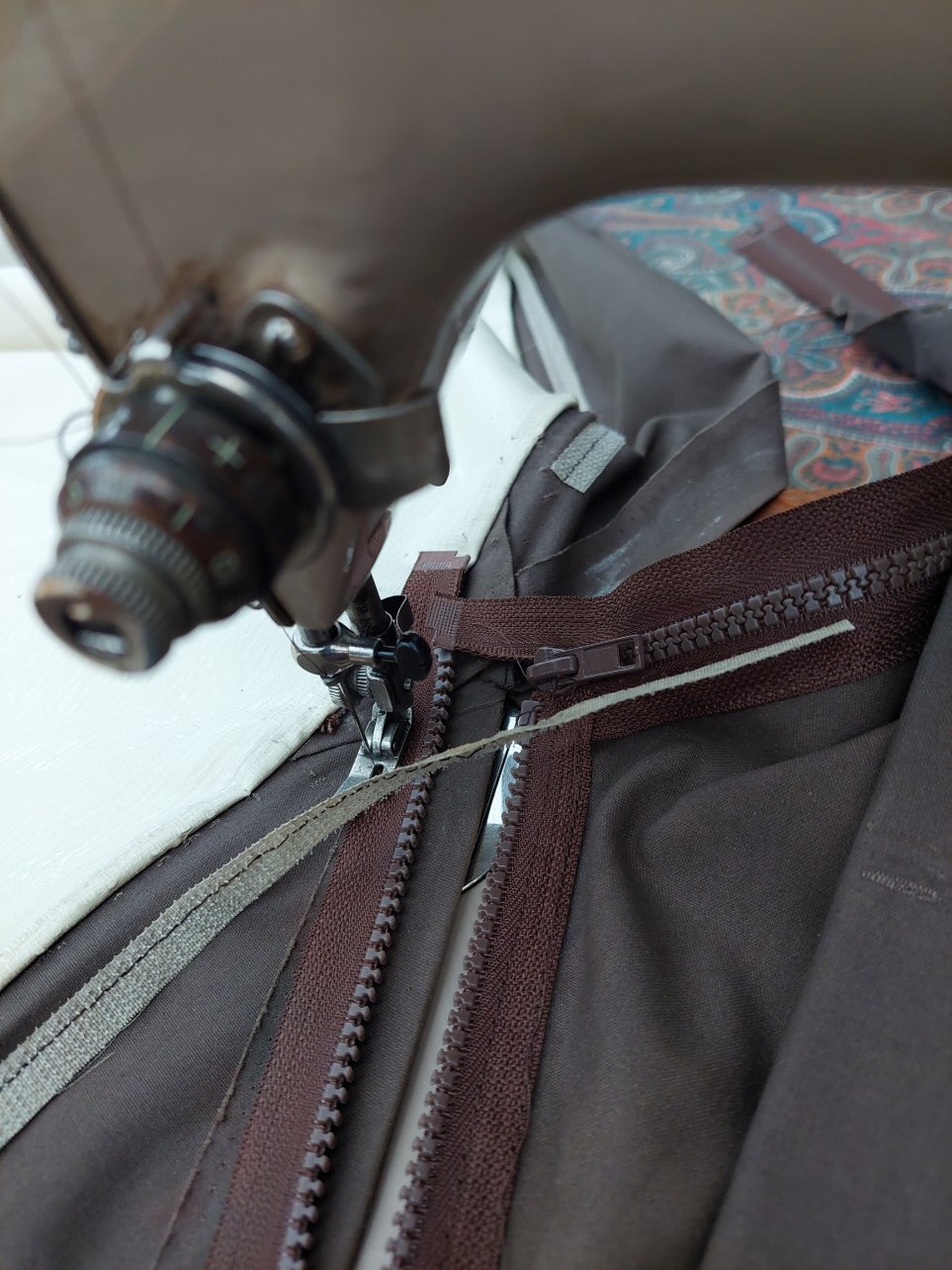

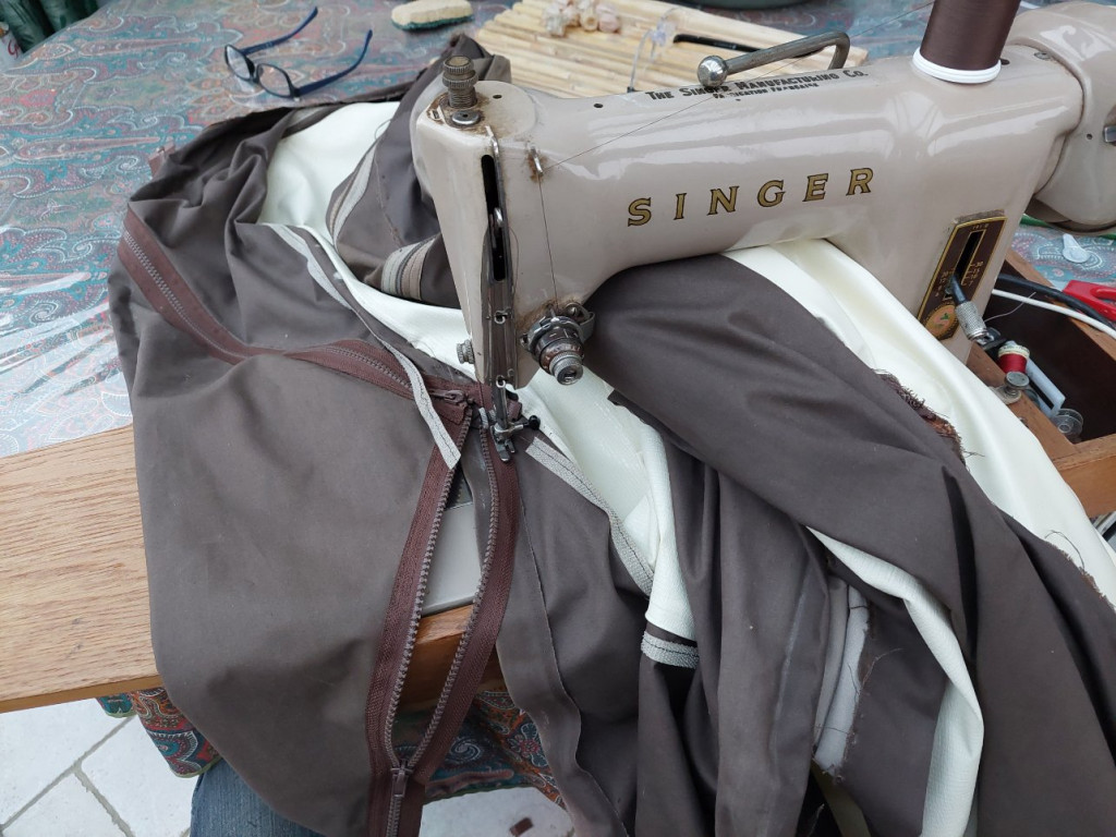

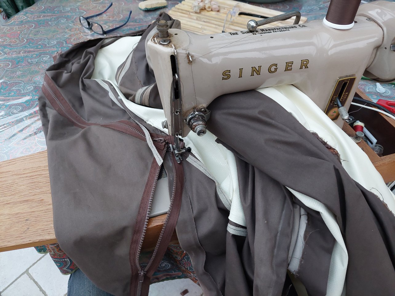

Puis vient le temps de la machine a coudre en chantant Aznavour...premiére piqure (sans tomber dans les pommes , ça y est je suis un bonhomme arf )
Sans déconner le haut de l'ouverture est un enfer à coudre
J'habite avec maman  une petite vérenda ....
Il faut pour ce faire passer tout le ciel de toit au travers du passage de la machine à coudre.
Pas baisante mon histoire!

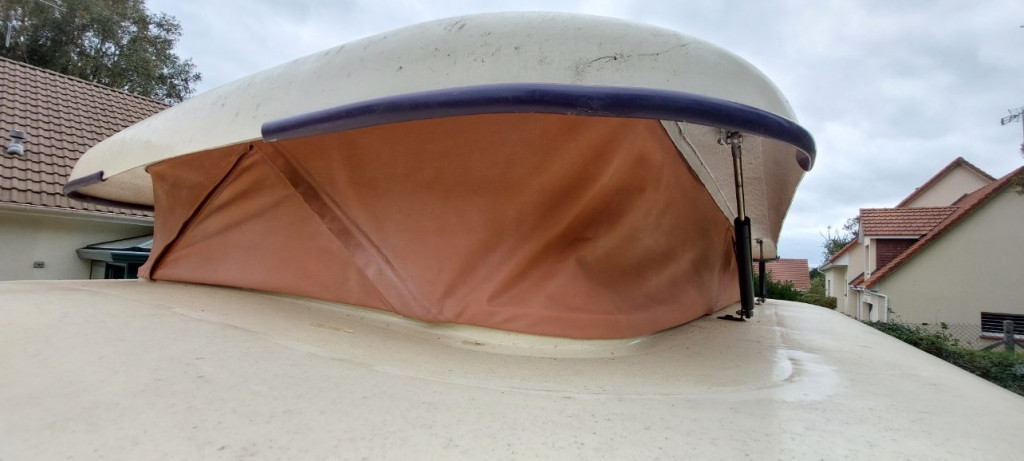

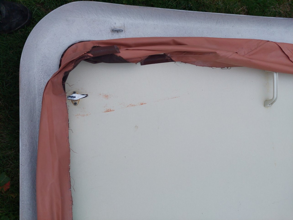

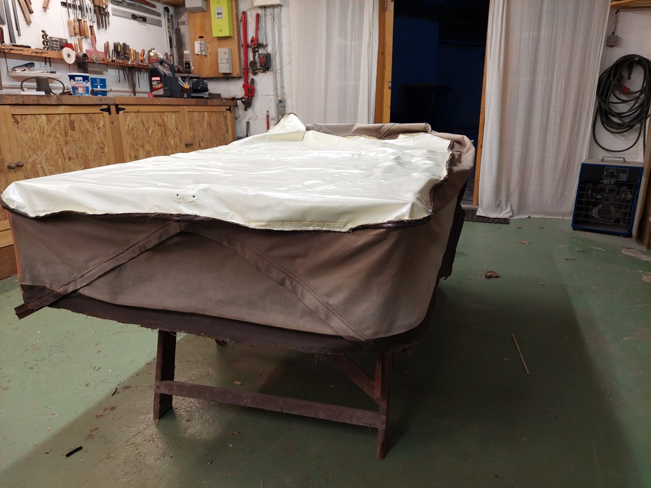

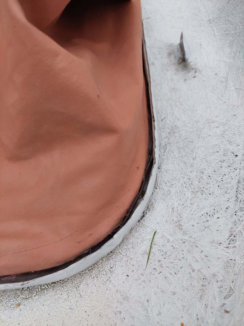

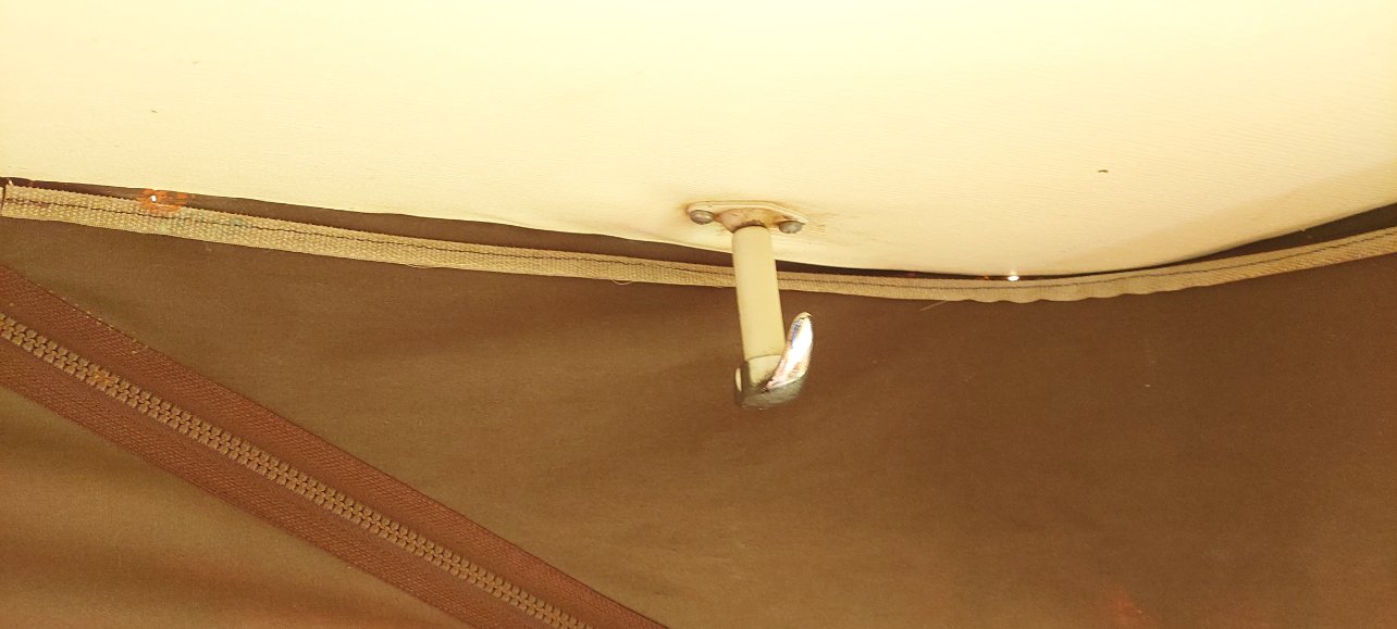

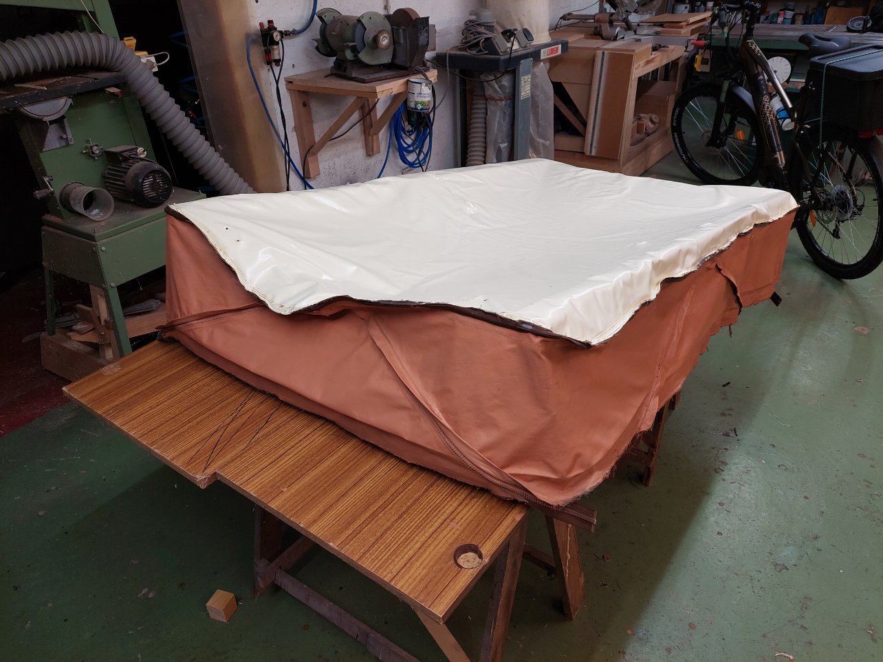

Et puis ce soir ce fût le moment de traiter au dip étanche la partie externe . Mise en place du ciel de toit dans sa position d'origine .
Ca va changer de couleur
Voilà c'est fait , reste a secher 24h puis passer du talc pour ne pas que ça colle .
Puis il restera le remontage sur le champignon. Ce sera le dernier moment critique , je serre les fesses :fesse:
Couleur tuile
Couleur tuile

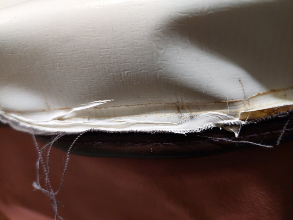

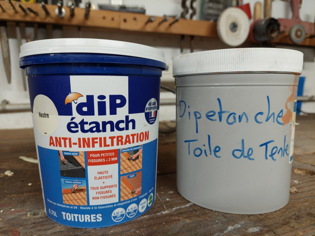

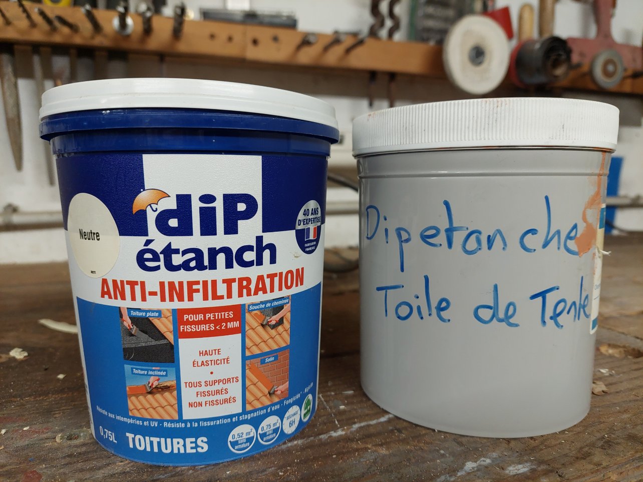

Voici le pot de Dip étanche à base d'élastomère

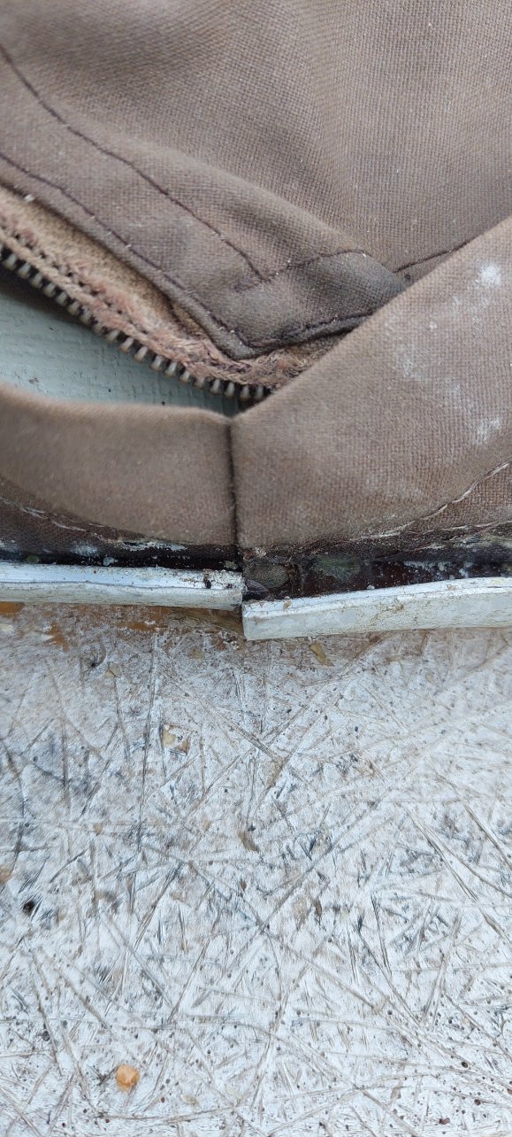

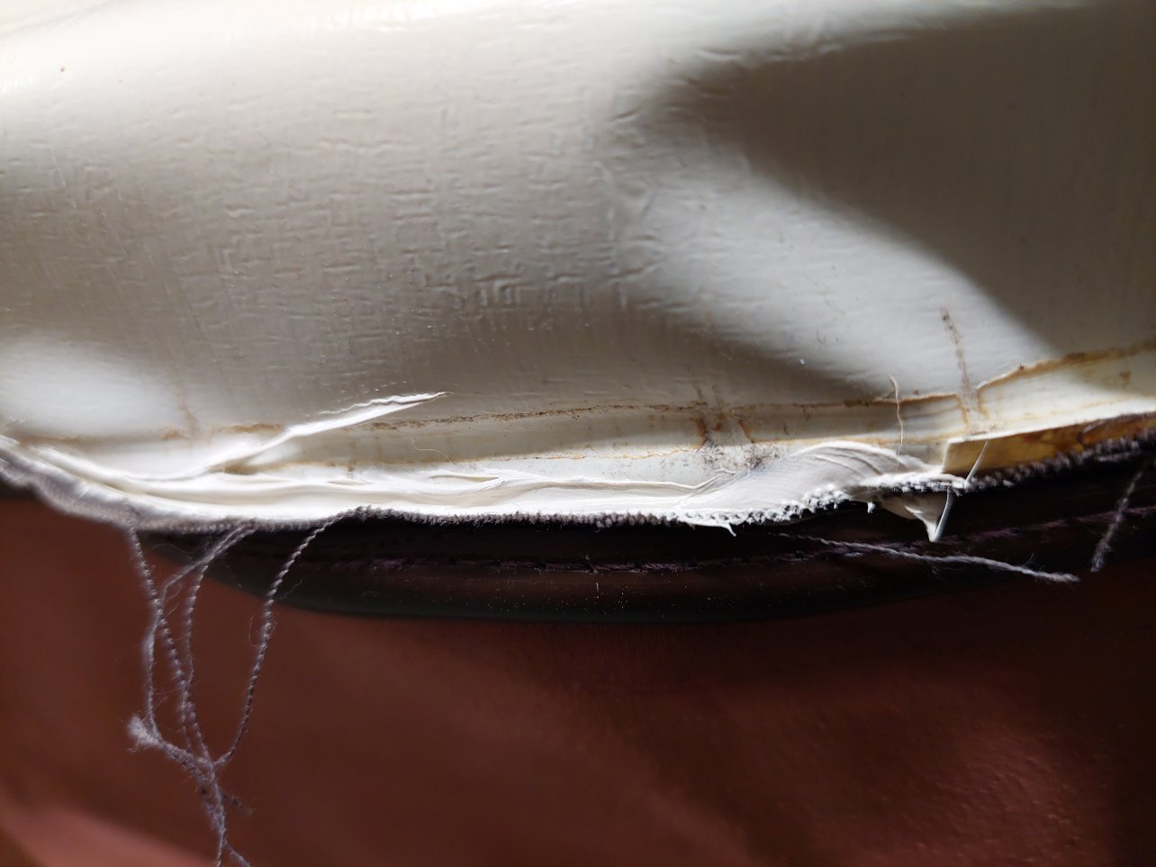

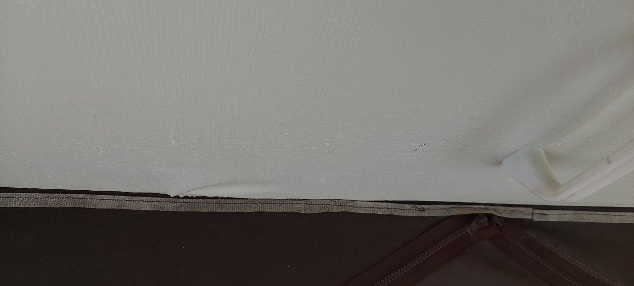

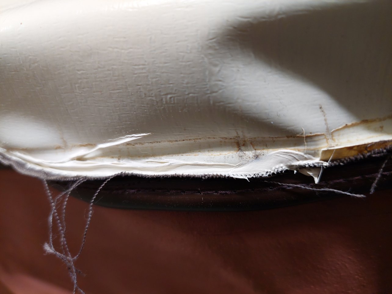

Aussi il y a eu des endroits où j'ai dû recoudre le vinyle qui se découpait sur la couture et j'ai renforcé avec une colle Syka à la couleur très proche du beige de l'Eriba
Collage toile vinyle par dessus la couture
Je vous joins aussi la photo du tube de colle Sykaflex, la couleur est très proche du vinyle mais aussi de la teinte de la carrosserie
Colle Sikaflex
Colle Sikaflex

j'aurai juste une question technique. tout les utilisations que j'ai vu concernant le "DIP" était sur des matériaux rigide, et tu le mets sur de la toile: est ce un produit particulier que je n'ai pas vu et as tu des infos sur la durabilité du traitement?
Merci, bonne réno.
lamenuis
rey
Messages : 222
Re: Démontage ciel de champignon sur une 83
Salut à toi, alors pour le Dip, effectivement il est "normalement" réservé pour les matériaux type : tuile, fibro, béton etc etc .
J'ai un recul de plus de 20 ans sur ce produit en application dérivée toile de tente.
Sur une familiale 6 places prêtée à un copain en 2001 pour aller au 24h moto du mans. Là bas les zoulous motards abreuvés ont brulé des pneus, ma tente était maculée de dépôts carbone.
En rentrant mon pote entreprend de la nettoyer avec une éponge grattoir......... :hurt1: sur mon conseil en plus ...... :frime1: .
Du coup le film d'enduction a été gratté et au mois de juillet suivant la toile prend la flotte de partout. Le toit était constitué d'une toile enduite avec un matériau plastifié.
J'ai appliqué le Dip couleur gris, j'ai utilisé cette tente jusqu'en 2012 et plus jamais une goutte d'eau n'est rentrée, j'ai revendu cette tente en 2013 en total confiance.
J'ai fait la même chose avec ma double canadienne de scout des année 60/70 (une toile non enduite), même sous des torrents de pluie l'eau ne passait plus.
Cette canadienne je l'ai toujours.
Avantage du Dip, il est élastique, il s'applique comme une peinture, au rouleau ou au pinceau, (bien plus facilement que le mélange white spirit ou acétone + silicone) lors d'un accro dans la toile, il suffit d'appliquer une couche de Dip sur l'accro et de poser dessus un tissu coton (à la manière d'une rustine) que l'on enduit ensuite de Dip. Ça renforce la toile et c'est étanche.
Le produit et les pinceaux se lavent à l'eau.
Inconvénient du Dip : au stockage hivernal de la toile, le produit a tendance à se recoller sur lui mème, et quand on ouvre la toile on peut avoir des lambeaux de Dip qui sautent (enfin ça m'est arrivé sur la familiale car je ne connaissait pas ce problème) le remède c'est de saupoudrer du talc et de l'étaler avec un balai ou autre.
Ceci arrive surtout si tu appliques le Dip et que tu ranges la toile direct. Un fois que la toile a vécue une saison de vacances ça n'arrive plus car la poussière environnementale à remplacé le talc aidé par les cycles de pluie et beau temps, de plus le produit a eu le temps de sécher correctement .
Autre inconvénient : c'est tellement étanche qu'avec la fraicheur nocturne et le contraste de température intérieur/extérieur l'air humide se condense sur les parois: sur une toile avec double toit pas trop de soucis à se faire. Sur une toile sans double toit la rosée est au plafond.
Pour exemple sur ma canadienne dans la partie séjour le matin pour se faufiler entre la table et la toile pour ouvrir le fermeture éclair, bien il fallait éviter de rentrer en contact avec la toile sinon tu étais humecté arf .
C'est un problème qu'il faut connaitre.
Autre inconvénient, le produit alourdi la toile, mais pour nous qui roulons en voiture ce n'est pas trop pénalisant.
Pour cette fois avec le champignon j'ai même appliqué le Dip sur l’extérieur des fermetures afin que de l’extérieur les fermetures marrons ne jurent pas avec la couleur tuile de la toile et je verrai à l'usage si la condensation se forme et si elle est gênante.
Mais il faut vraiment que ça condense sévère pour que ça coule .
Ha et j'oubliais , il n'y a pas de primaire appliquer avant.
Le Dip possède une bonne accroche sur le coton et SURTOUT il ne traverse pas la toile, de sorte que la couleur intérieure n'est pas altérée.
Autre point, ça rend la toile plus opaque à la lumière (du moins pour les Dip colorés). Et ça filtre un peu plus les bruit externes, en toute relativité tout de même.

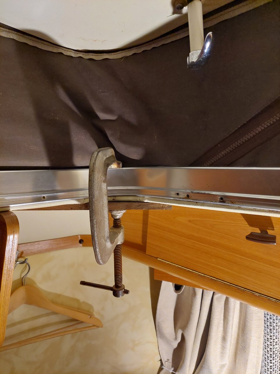

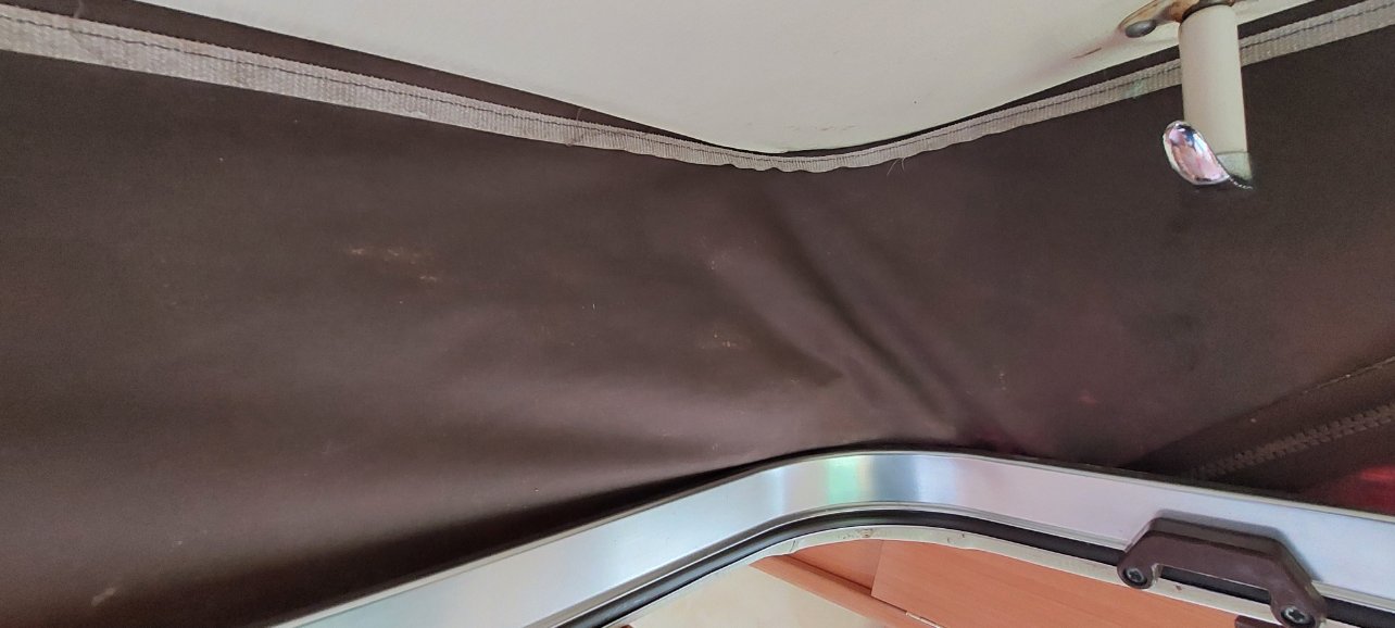

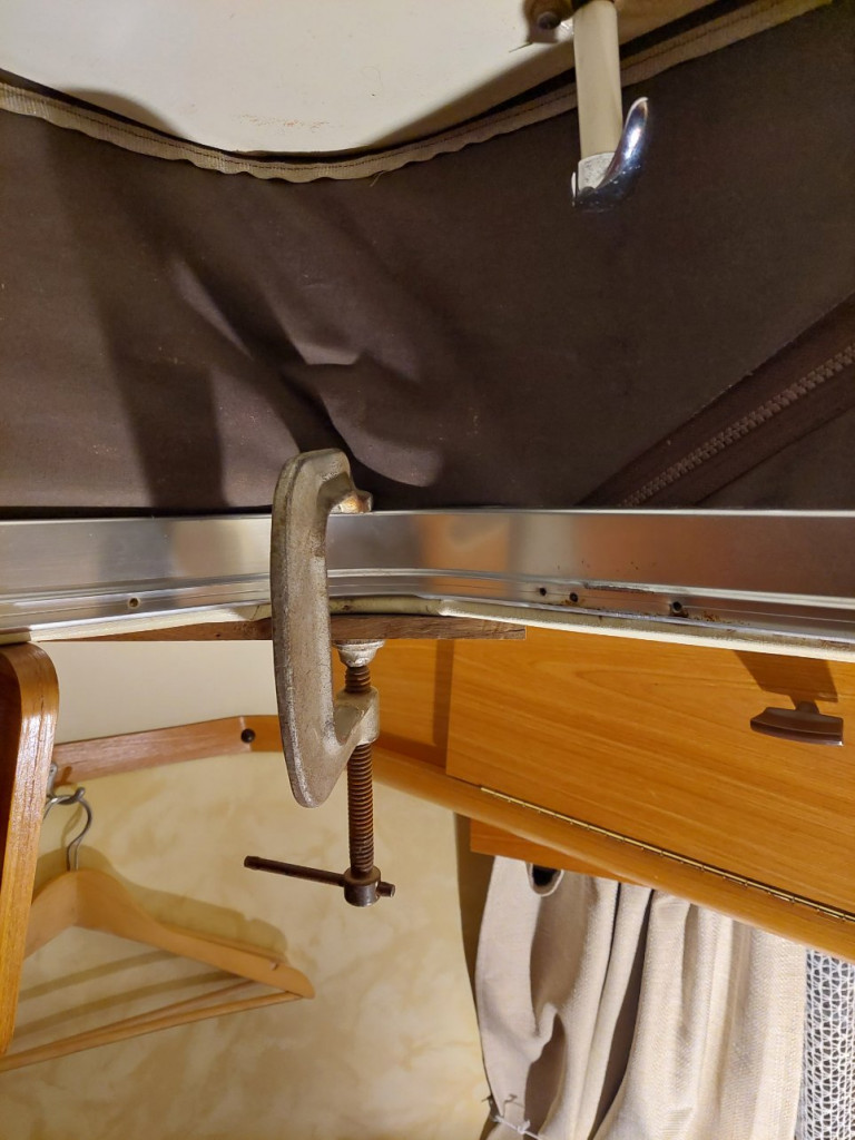

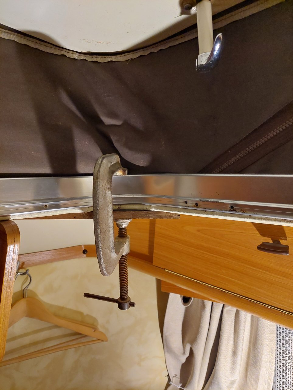

Pour le remontage, je suis quelque peu inquiet car il va falloir resserrer le profilé alu et j'ose espérer que le moulage de l'alu dans la fibre de verre est solide .
Mais ça ce sera pour la semaine prochaine en fonction de la météo :désolé1:

Pour resserrer l'alu, décapeur thermique pour assouplir l'alu et resserrer avec une cale en bois et un marteau..... Et le tout en douceur ;-) ;-) ;-)

Les Comtois a écrit : mer. 28 sept. 2022 21:35 Pour resserrer l'alu, décapeur thermique pour assouplir l'alu et resserrer avec une cale en bois et un marteau..... Et le tout en douceur ;-) ;-) ;-)
Merci du tuyau, mais ce qui complique la chose, c'est que la lèvre en plastique sera au fond du profilé et la toile tout prés du nez du décapeur.
Bon comme on dit; c'est au pied du mur qu'on voit mieux le mur :malin1:
Je verrai donc sur le tas ...

Au passage hier soir, j'ai appliqué une seconde couche car à certain endroits apparaissait légèrement le marron. Ça va sécher tout le weekend au sous sol.

Ha y est c'est remonté :happy1:
Alors le remontage ne pose pas de probléme au final (comme le disait Lolofay qui l'a déjà fait).
J'ai juste eu a ressortir , du fil est une aiguille car sur le remontage du dernier coin la lévre plastique s'etait décousue...
Derniére réparation faite
Ca m'a pris 25mn a la main , avec une aiguille qui casse entre les doigts :faché2: , et aussi une vilaine trace de dip couleur tuile sur la face visible du vynil
Travail de sagouin !
Scotchbrite et eau et un quart d'heure de plus , plus un autre quart d'heure a se défendre contre les moustiques assoiffés de sang, un seul a réussi a me pomper quelques micro gramme ... et PAF je t'ais eu sale vampire :silence:
Bref , remattage de l'alu ,au début avec un marteau aidé d'un morceau de bois , puis ensuite direct au marteau , ca va tout seul
Il tape sur des bambous ...
.La phase de remontage sur la Careyvan pas trop compliqué: remontage des verins, puis agrafage de la toile(pour cet étape ca n'a pas été compliqué , j'ai suivi les trous visible dans la toile et aussi dans le vynil du rebord aident bien a respecter la longueur de toile qui permet le reglage de la bonne hauteur du champipi.
Le plus compliqué a été le remontage des profilés intérieus qui brident la toile, car les fermetures que j'ai monté sont plus épaise qu'à l'origine , j'ai dú les recouper plus court qu'à l'origine et j'ai sorti le serre joint pour enfiler tout ca
Ca sert a serrer un serre-joint , pas à fumer hein!
Voilá comme il faisait nuit bha j'ai pas de photo de l'exterieur , je vous ferai ca demain .
Ha et pour ne rien vous cacher, mon vieux dip a tout de méme traversé un peu la toile , de sorte qu'un léger moirage apparait de l'intérieur .mon Dip était un peu trop liquide lors de l'application , il me semble qu'il s'était épaissit il y a quelques temps et que je lui avait ajouté de l'eau ....... photo demain boujou normand et bonne nuit :hello:

Alors voilà, photos de l’extérieur
1
1
2
2
Et puis de l’intérieur avec la légère traversée du Dip
3
3
Et coté avant avec quelques petits trous, dû au démontage. Ceux ci seront rebouchés de l’extérieur avec une grosse goutte de Dip.
Avant et petit trous
Seul petit bémol , un défaut de tension du vinyle à l'endroit ou j'ai dû le recoudre. Mais dans l'ensemble ça me va très bien .
Plus
Grrrrrr mais bon , ca ira
Voila les amis.

Dernier mot pour cette rehausse qui a vaillament resisté au passage de l'orage qui a sévi en Normandie hier vers 16h et qui a fait pas mal de dégâts sur Beuzeville dans le Calvados .
Dans le sillage de cet orage pas une goutte n'a pénétré par le champignon resté en position déployé :super:
Ch'ui rien content :ghee:
