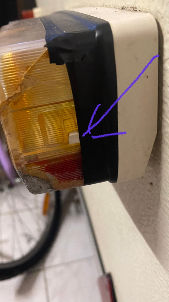

2) mes feux arrières auraient besoin eux aussi d'un rajeunissement, le boitier qui supporte les optiques a les 2 pattes de casser est-ce quelqu'un les a déjà changé ? Surement

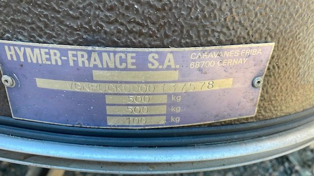

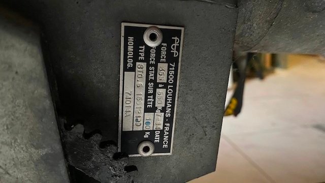

Je mets en PJ les documents sur le châssis et timon
IMG_1873 2.jpg (74.96 Kio) Vu 4097 fois
IMG_1874 2 - copie.jpg (64.93 Kio) Vu 4097 fois
IMG_1909 - copie.jpg (42.51 Kio) Vu 4097 fois
J'espère que cela ira et merci encore pour vos futurs conseils
Bonne soirée à vous
Teddybear61

Pour les amortisseurs les ALKO vert sont trop courts, il faut prendre des ALKO noir standards, au vu de ta photo
Le vérin de timon se change, en principe c'est du 120 SR, à confirmer

Lolo, c'est un essieu Frankel à barres de torsion !!

Fais nous une plaque de ton essieu et celle du timon pour avoir le type.
Concernant les feux arrière oublie les Hella d'origine trop chers rares et fragiles, tu peux les remplacer par des Sacex même entraxe pas besoin de repercer ;) par exemple.
Site sérieux: tu peux le choisir avec l’éclairage de plaque comme à l'origine ;)
https://www.h2r-equipements.com/feux-si ... 52-mm.html
