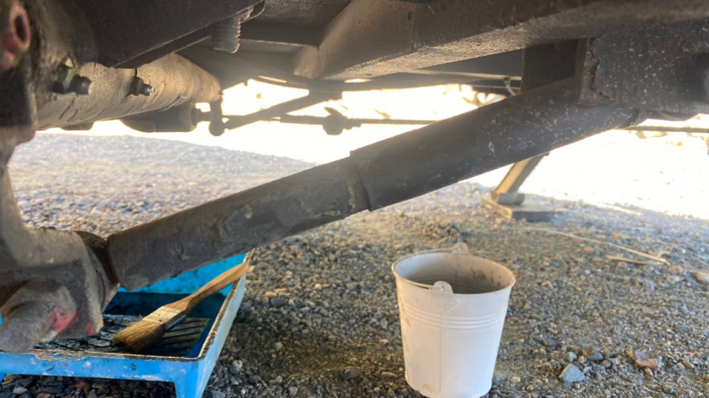

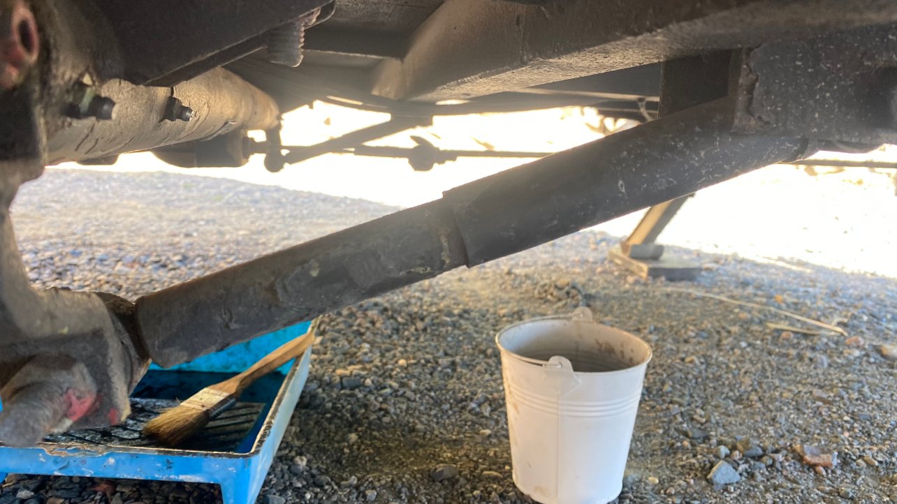

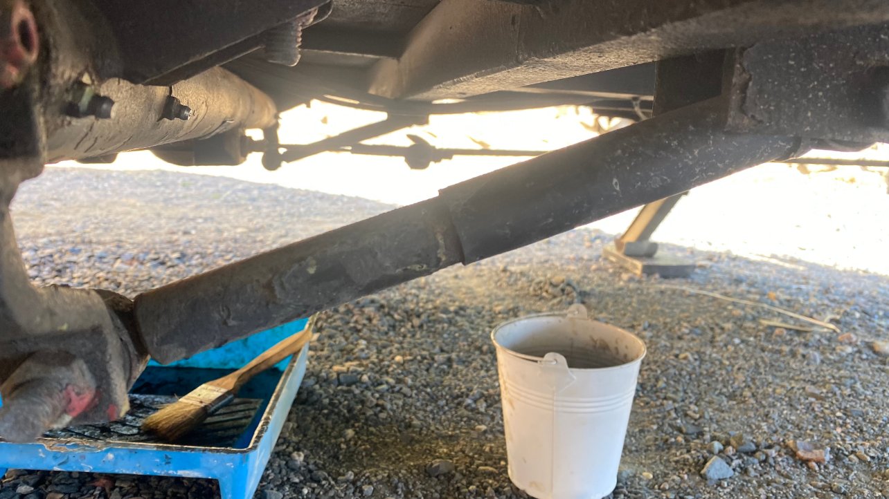

Possesseur d'une PUCK de juillet 84, elle nous a apporté que du bonheur. Il est bientôt temps de l'hivernage. Je me suis donc couché sous la caravane afin de lui faire un brin de toilette. Graissage des vérins, de l'essieu, du timon .
Mais j 'ai plusieurs questions :
1) les amortisseurs sont dans un piteux état, le plastique est fendu et se casse aux doigts, je veux donc les changer. Que me conseilleriez vous ? J' ai vu sur Internet des amortisseurs de marque ALKO vert .

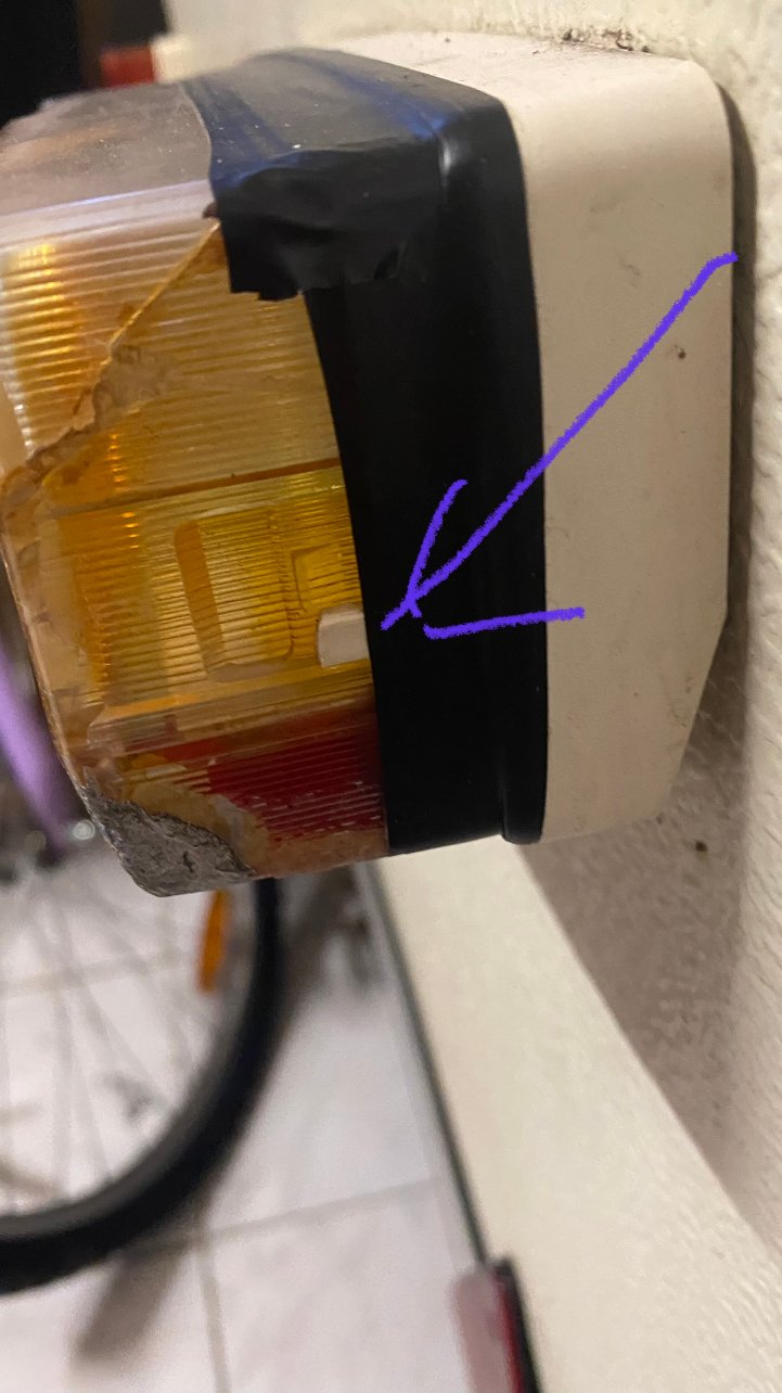

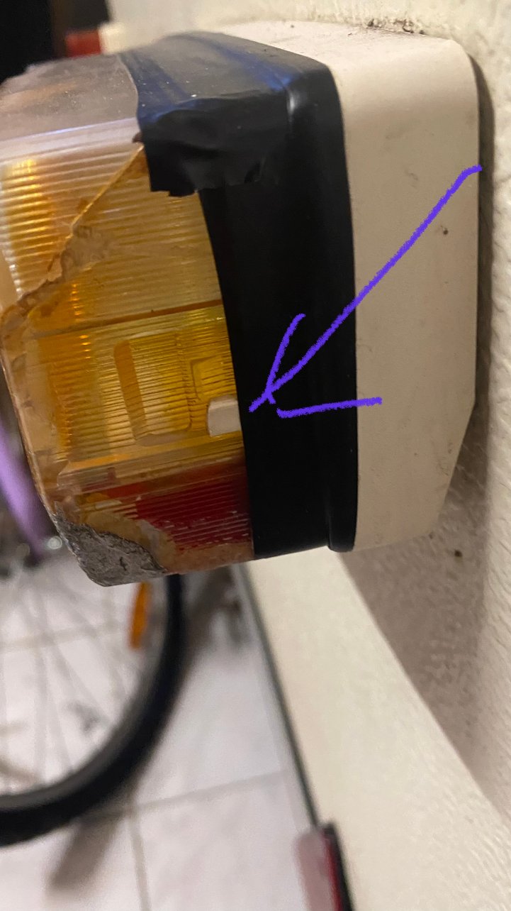

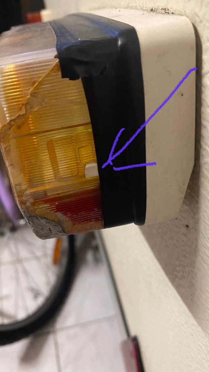

2) mes feux arrières auraient besoin eux aussi d'un rajeunissement, le boitier qui supporte les optiques a les 2 pattes de casser est-ce quelqu'un les a déjà changé ? Surement
3) lors de freinage même cool, la caravane met un coup de patin pas toutes les fois mais cela arrive, j'ai vu sur le forum que cela pouvait provenir de l'amortisseur qui se trouve dans le timon? pourriez vous confirmer la chose ?
Voilà je sais que cela fait beaucoup de demandes alors je suis preneur de vos réponses

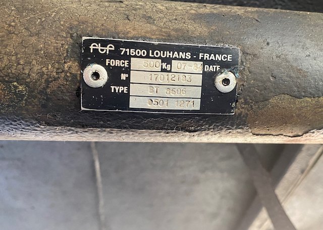

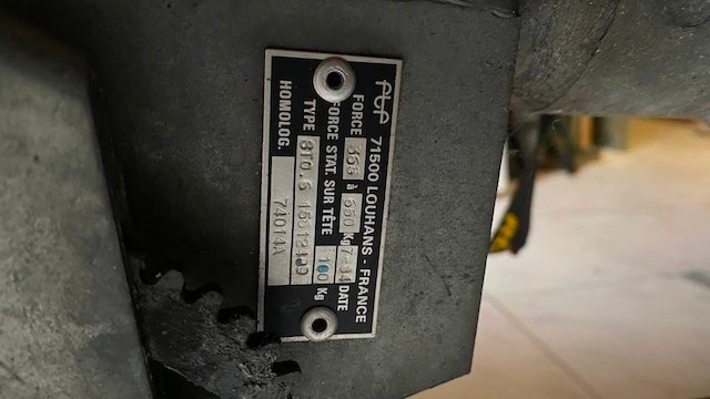

Teddybear 61 Je mets en PJ les documents sur le châssis et timon J'espère que cela ira et merci encore pour vos futurs conseils

Pour les amortisseurs les ALKO vert sont trop courts, il faut prendre des ALKO noir standards, au vu de ta photo
Le vérin de timon se change, en principe c'est du 120 SR, à confirmer

Lolo, c'est un essieu Frankel à barres de torsion !!

Fais nous une plaque de ton essieu et celle du timon pour avoir le type.
Concernant les feux arrière oublie les Hella d'origine trop chers rares et fragiles, tu peux les remplacer par des Sacex même entraxe pas besoin de repercer
par exemple.
Site sérieux: tu peux le choisir avec l’éclairage de plaque comme à l'origine
https://www.h2r-equipements.com/feux-si ... 52-mm.html
