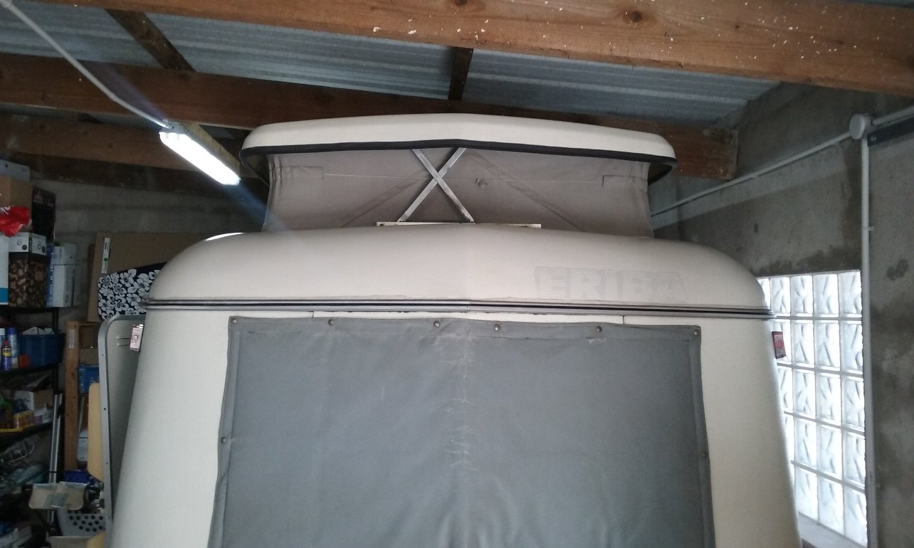

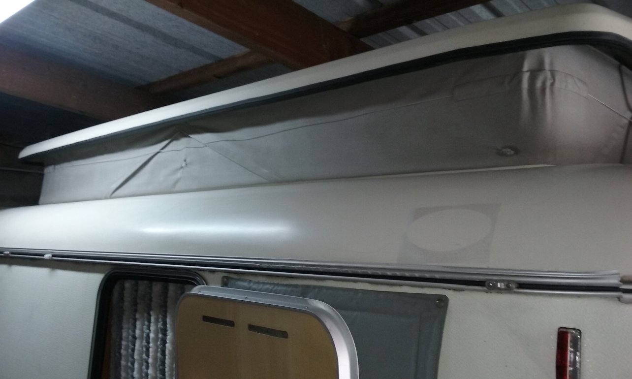

comme promis je vous réalise un petit tuto explicatif sur le sujet du démontage de la toile de toit.

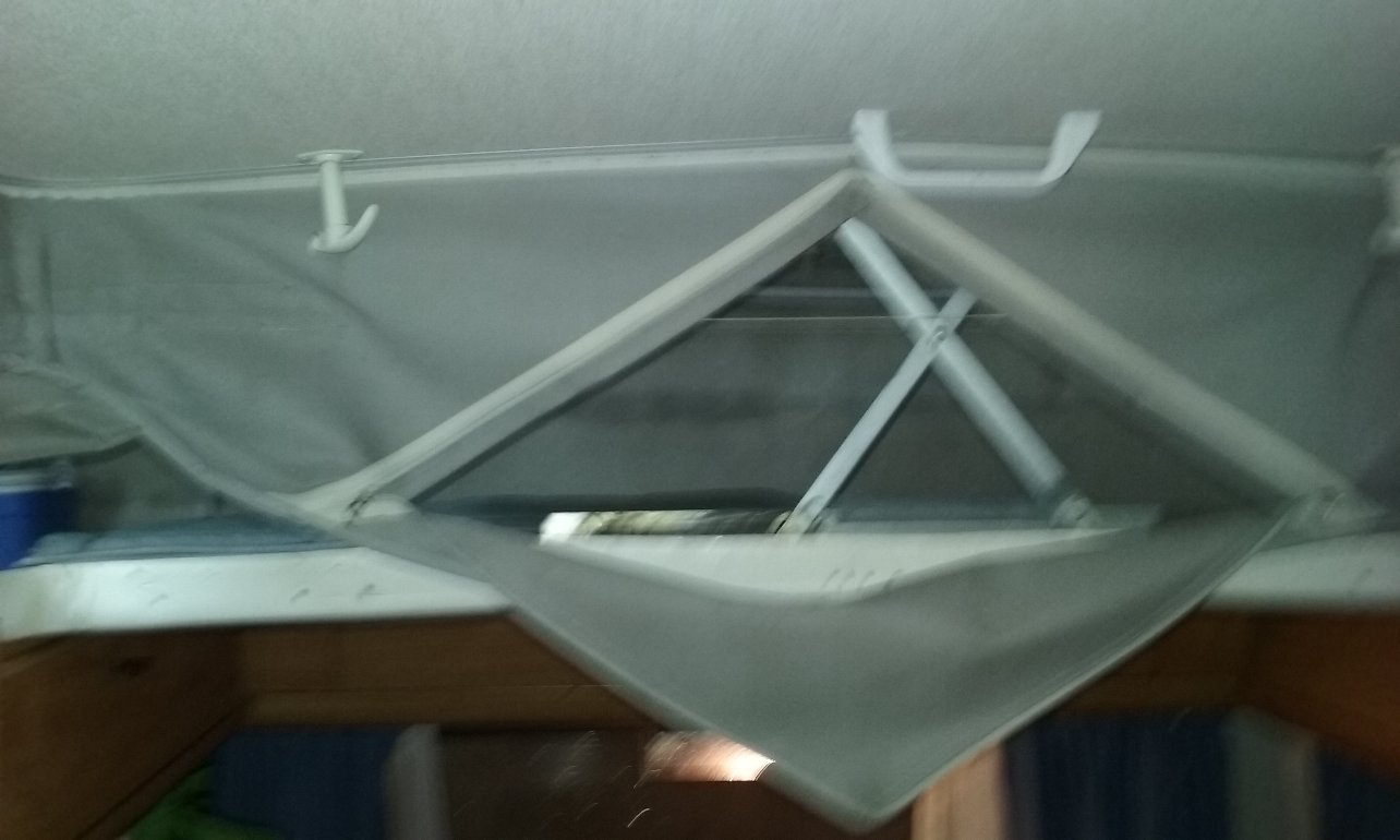

ETAPE 1:
Pour démonter une toile de toit champignon dans un rail, il n'est pas forcement nécessaire d’écarter ce rail avec des outils pour sortir la toile avec le jonc, au risque de déchirer la toile mais aussi de bosseler l'ensemble du rail (ce qui serait inesthétique).
Il n'est pas nécessaire de démonter le toit, il vaut mieux le faire de l'intérieur de la caravane, car plus pratique.
Bien sûr, avant, on commence par démonter le rail du bas et l'on sort la toile qui est clipsé dans rail avec le toit du bas.
Comme sur les photos ci-dessous.
A ce niveau, un simple tournevis pour démonter ce rail.
ETAPE 1:

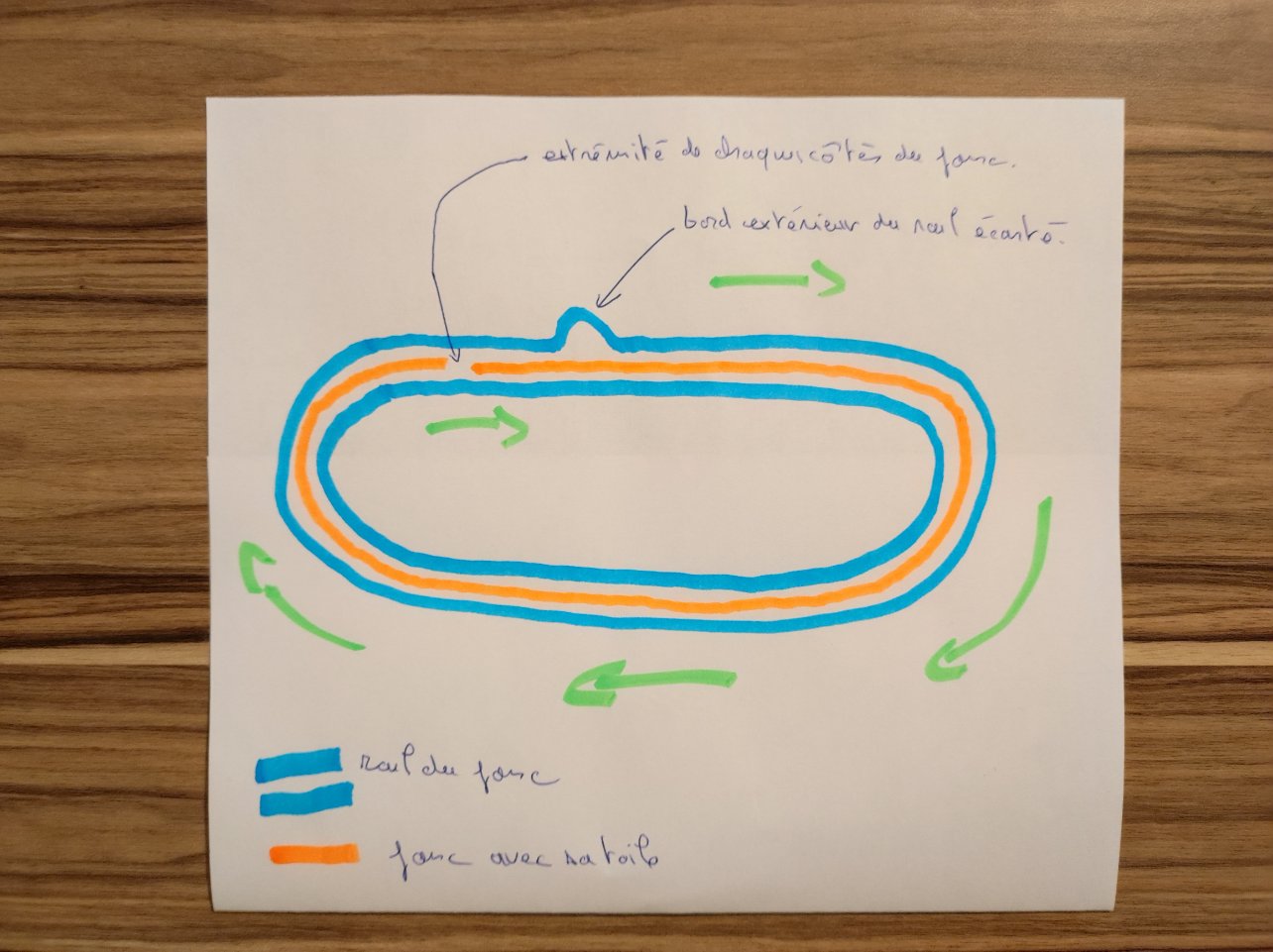

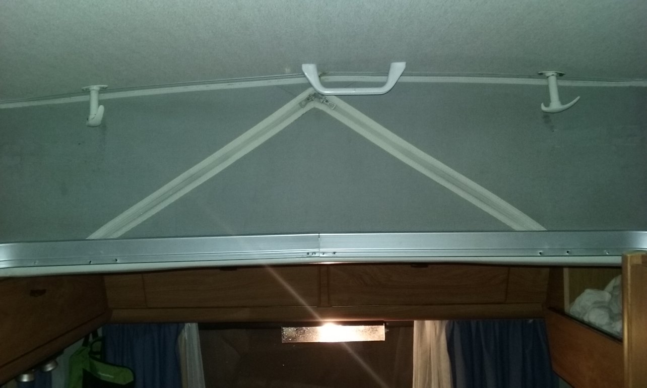

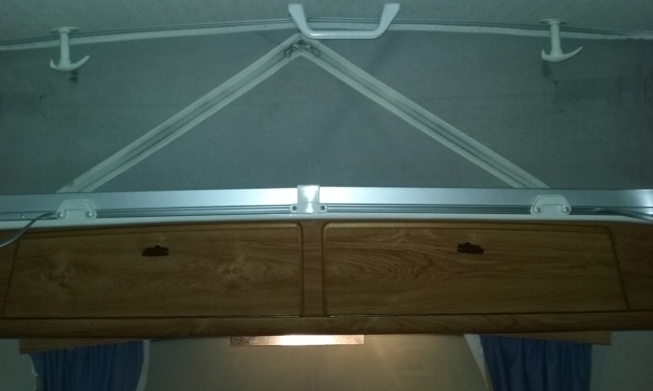

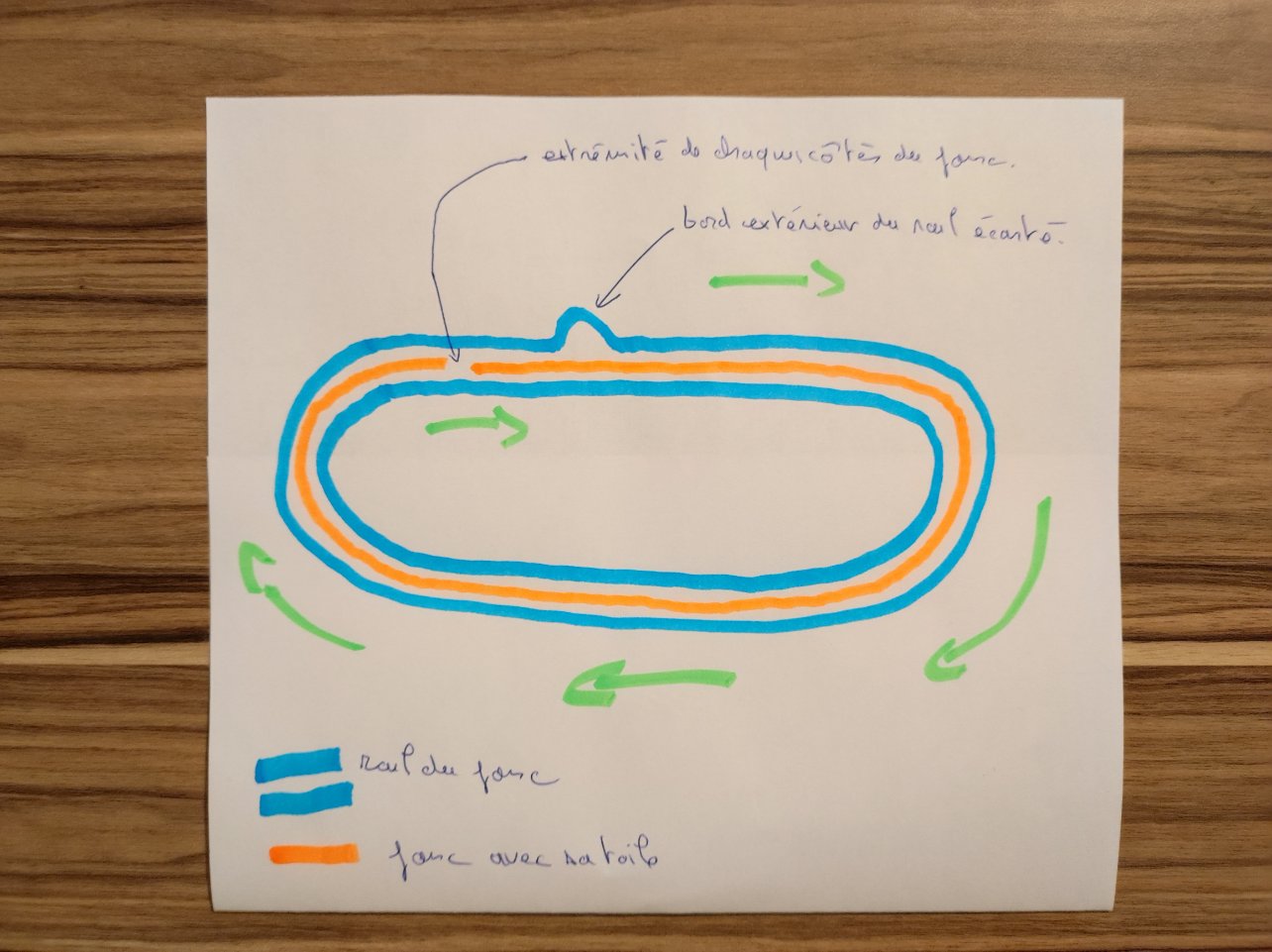

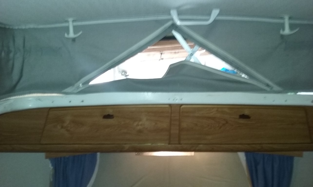

ETAPE 2 :
Donc vous êtes à l’intérieur de votre caravane et la toile est seulement suspendu sur le toit champignon.
Il faut tout simplement la faire glisser dans le rail de manière circulaire.
Mais avant il est nécessaire de repérer 2 choses importantes !
Explications :

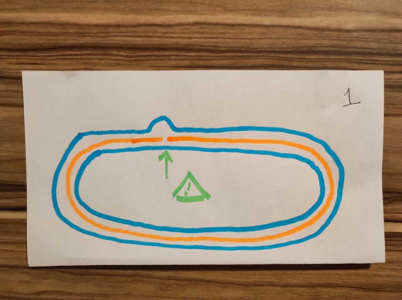

Il y a normalement un endroit sur le rail qui est écarté proprement que l'on appellera "bord extérieur du rail écarté" (Photo extérieur et voir schéma 1 ci-dessous).
Le jonc de la toile a forcement un endroit où il y a chaque extrémités du jonc (en orange sur le schéma)
Il suffit de passer sa main dessus, on finit par le détecter au touché (voir photo intérieure ci-dessous)
Si vous faite deux fois le tour, c'est pas normal !!!
Explications :

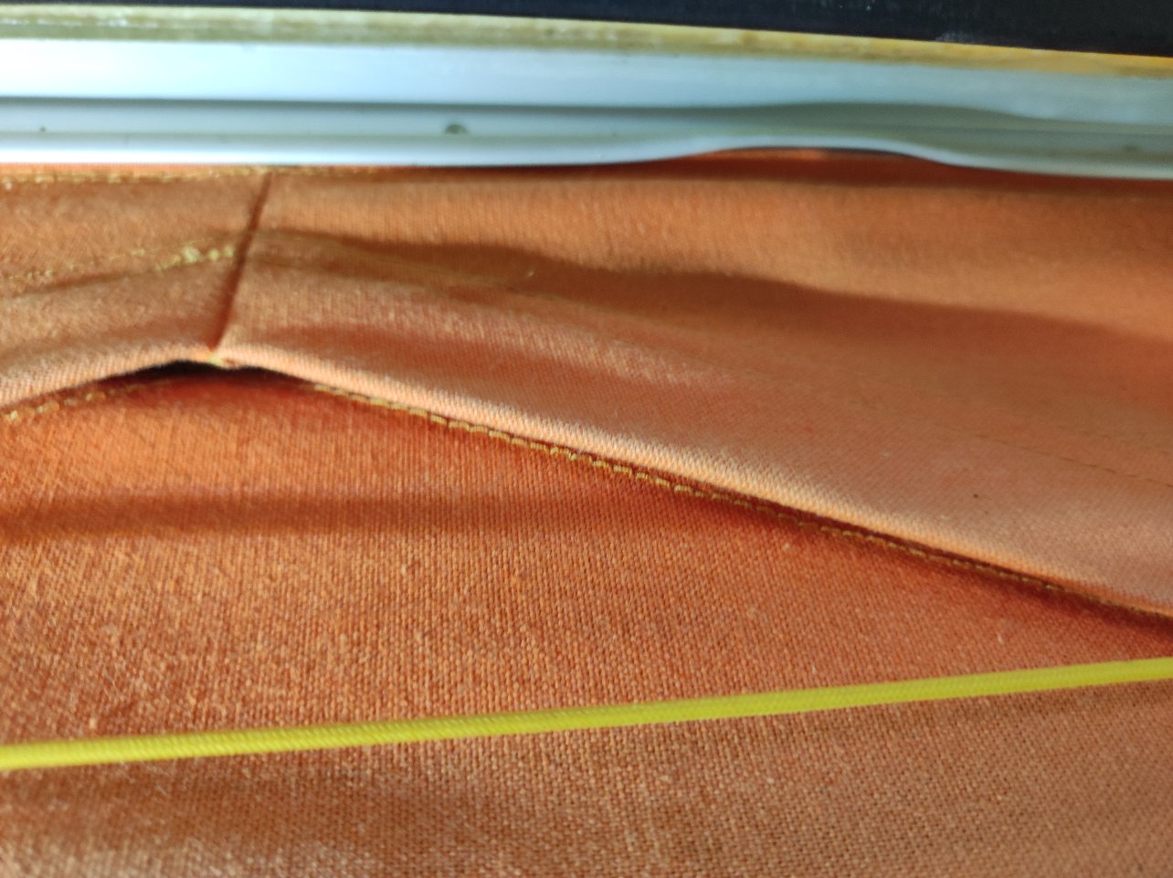

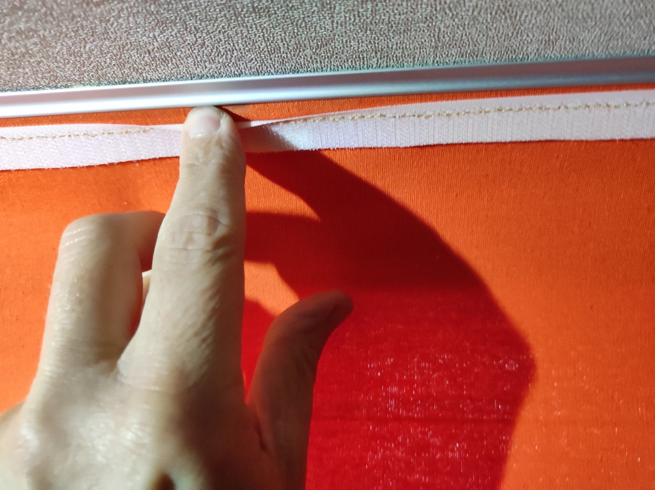

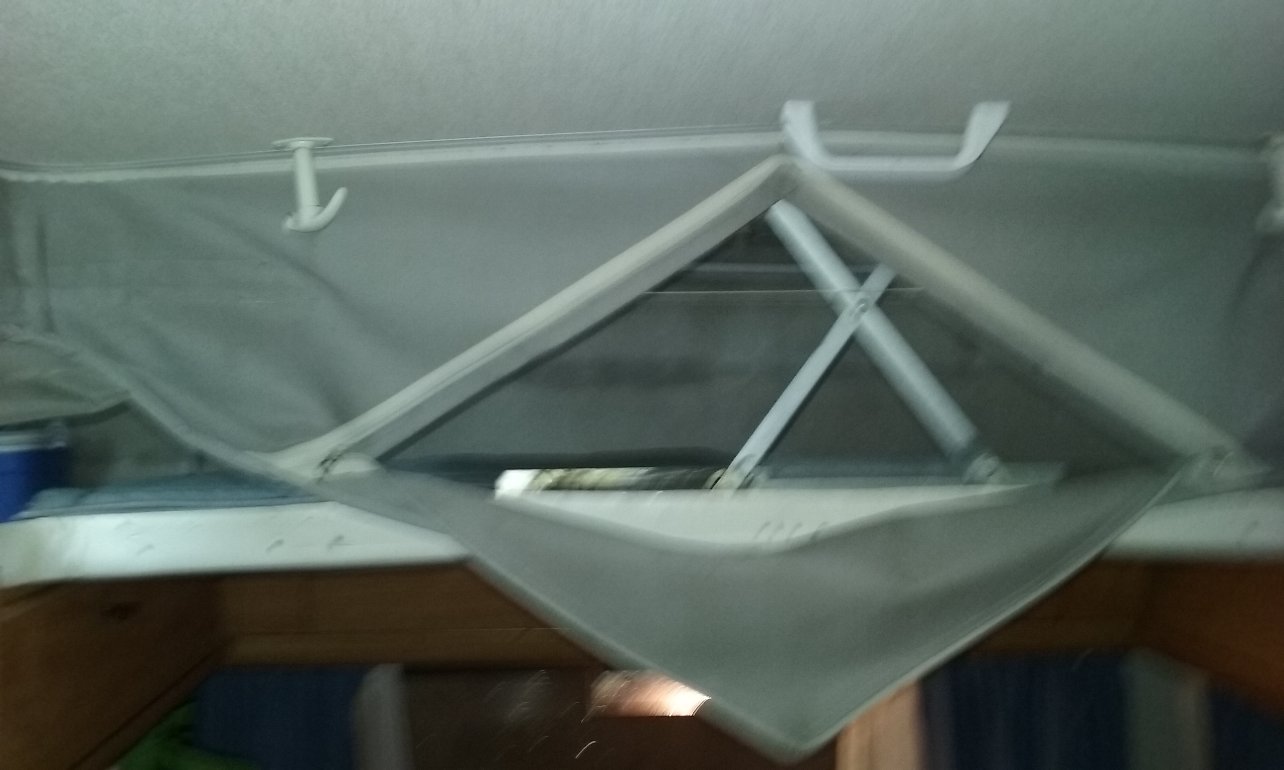

Bon, une fois ces deux éléments détectés, vous faite tourner la toile
délicatement en la glissant sur le rail.
L'une des extrémités du jonc doit se positionner au niveau de
l'écartement du rail. (voir Photo 1 ci-dessous)
A partir de là, vous tirez légèrement la toile avec son jonc vers
l’extérieur (il y a suffisamment de marge soit environ un petit
centimètre) et vous continuez de tourner la toile. (voir Photo 2 ci-dessous)
Vous allez vous rendre compte que c'est le principe d'une spirale.
Le mieux, c'est d'être deux pour cela, un qui tire, l'autre qui pousse
la toile (délicatement sans l'arracher !!!).
Pour replacer la nouvelle toile, il faut tout simplement faire la même
opération en sens inverse.

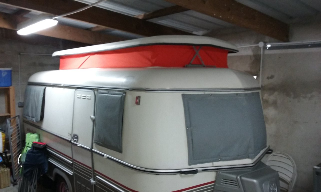

Pour ma part, j'ai fait remplacer à l'identique la toile par une
couturière pro, elle s'est servit de mon ancienne toile comme patron.
J'ai choisi un tissu de toile de transat de bonne qualité qui est vendu
au rouleau en petite largeur.
La couturière m'a même récupérer les fermetures éclaires qui étaient
dans un très bon état.

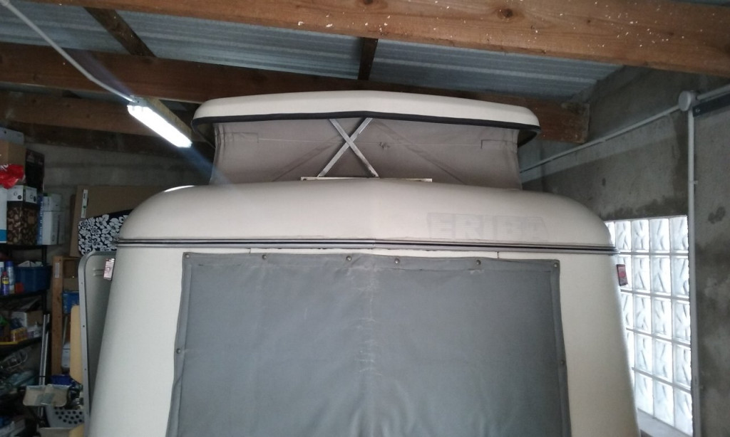

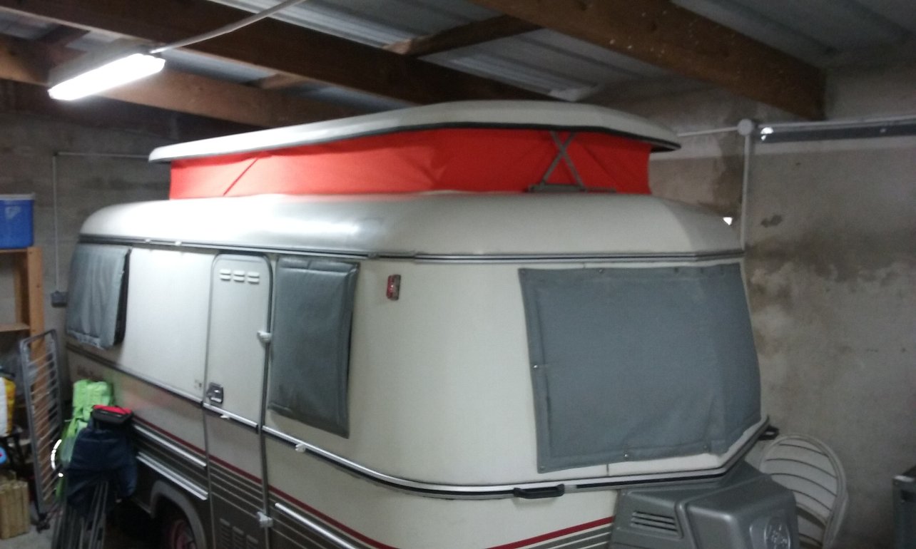

Et voilà le résultat,
j’espère sincèrement que mon tuto est compréhensible et je n'hésiterai pas à répondre à vos interrogations.
Remplacer une toile de toit n'est si compliqué en soit, mais vachement compliqué à expliquer.

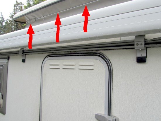

En tout cas, avant de démonter ma toile de toit, je me suis posé la question : Mais comment ils l'ont montés.
J'imaginais mal une personne (couturier ou couturière) finir les coutures sous ce toit.
Quand j'ai remarqué qu'on pouvait la faire glisser de manière circulaire sans pour autant l'enlever, je me suis arraché les cheveux en me disant comment on pouvait sortir cette toile.
Et c'est en observant à l'extérieur du toit que j'ai vu ce rebord de sortie (un peu comme les rails de bas de caisse pour les jupes de auvent).

Effectivement sur la dernière photo il n'était pas encore installé.
Je l'ai ajouté après et tu peux le voir sur la première photo où je montre la zone de sortie du rail
