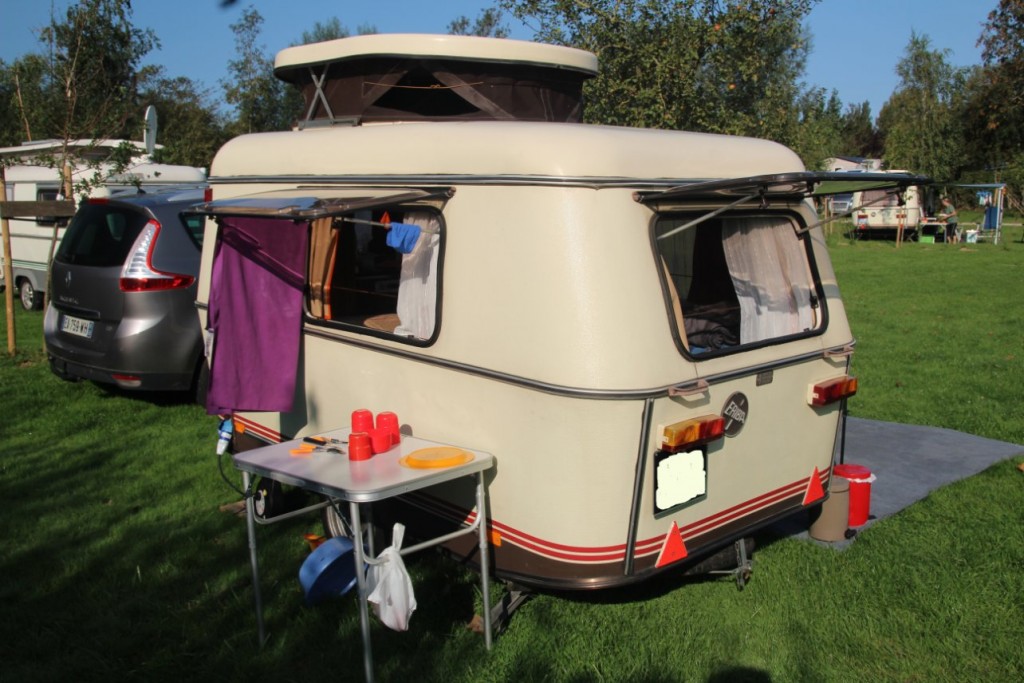

Comme ça par exemple :

ya pu ka trouver de l'adaptable comme sur ma Triton ou comme sur la photo.
Re: Remplacer baie fixe par ouvrante
Posté : dim. 9 juil. 2023 11:35
par Les Comtois
Sur la photo, c'est pas de l'adaptable c'est un modèle d'origine.

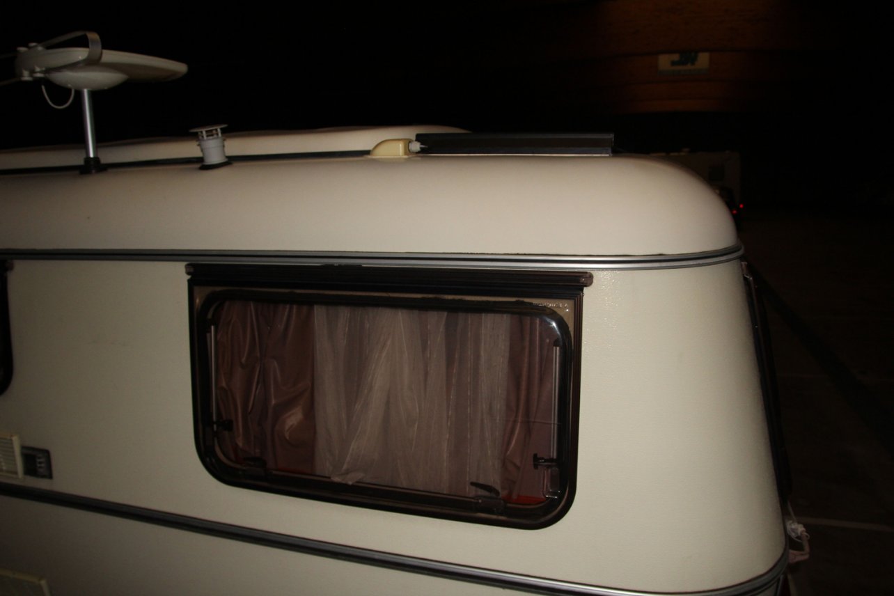

Voici l'original sur ma Triton de 88 :
Original
Original
Et de l'adaptable :
Adaptable
Adaptable

Chambord45 a écrit : dim. 9 juil. 2023 11:58 :hello:
Et de l'adaptable :
Salut Chambord,
Où est-ce que l'on peut trouver ce modèle adaptable ? En es-tu content ? Dans l'idéal, je préférerai une originale, mais cela semble être mission impossible.
Posté : lun. 15 juil. 2024 10:12
par Chambord45
Oui j'en suis content. Aucun problème avec. J'ai mis de l'adaptable car pas trouvé en original.
