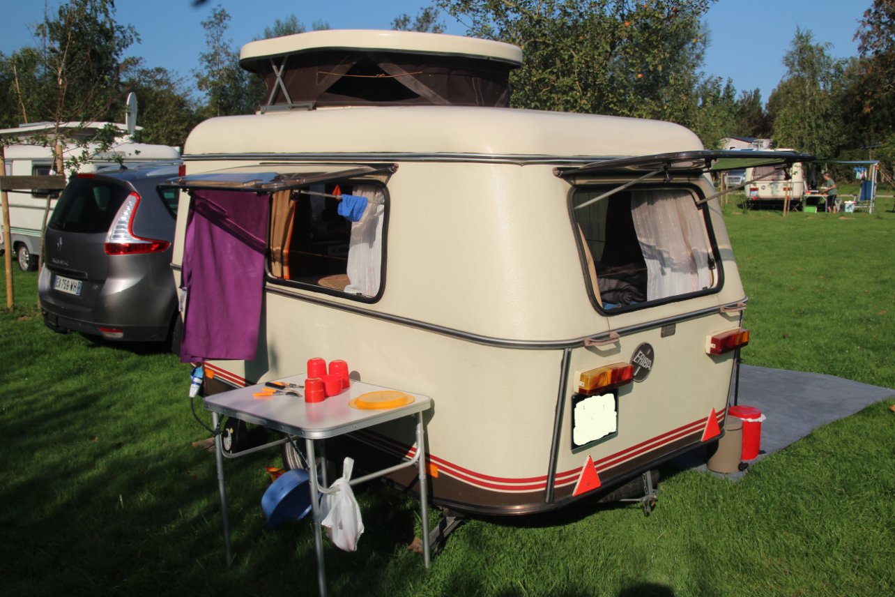

Comme ça par exemple :

ya pu ka trouver de l'adaptable comme sur ma Triton ou comme sur la photo.
Messages : 6785
Re: Remplacer baie fixe par ouvrante
Sur la photo, c'est pas de l'adaptable c'est un modèle d'origine.

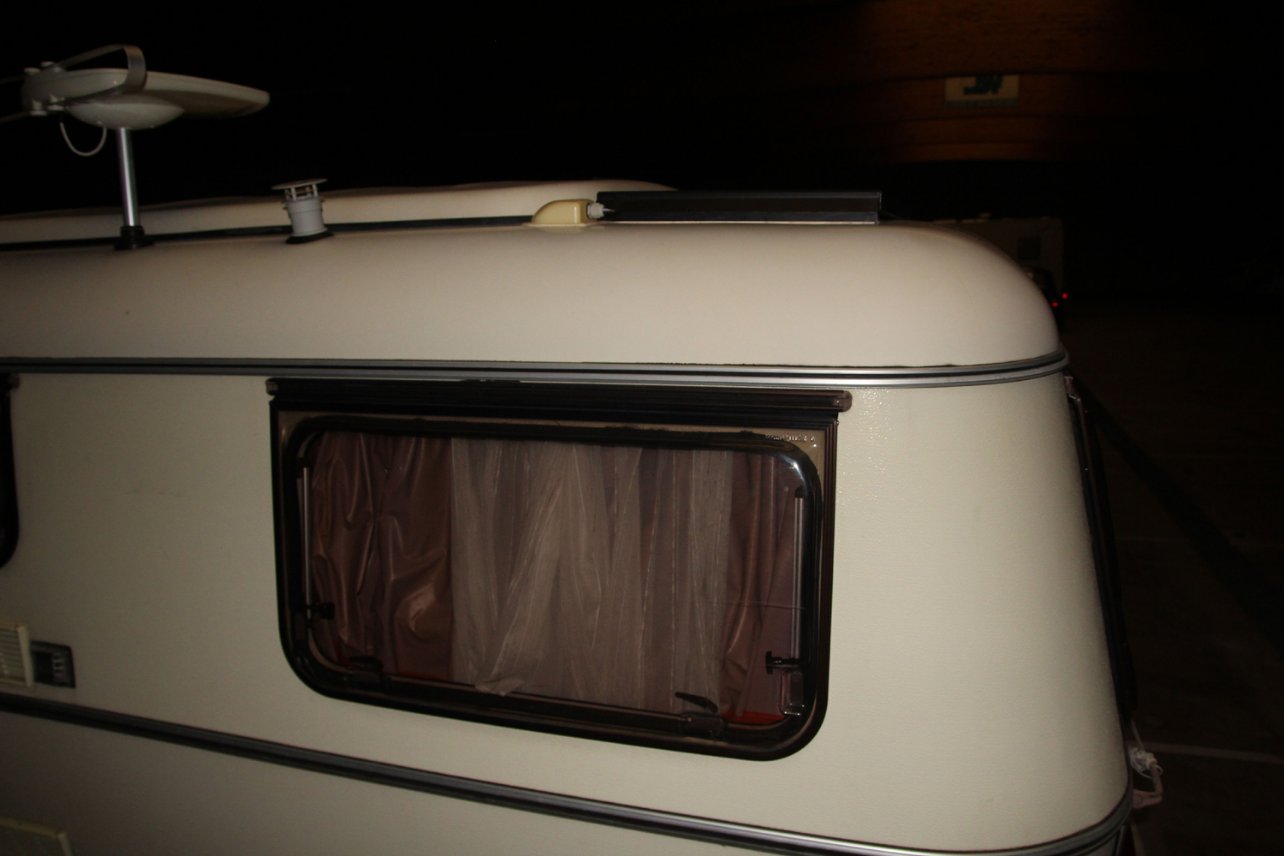

Voici l'original sur ma Triton de 88 :
Original
Original

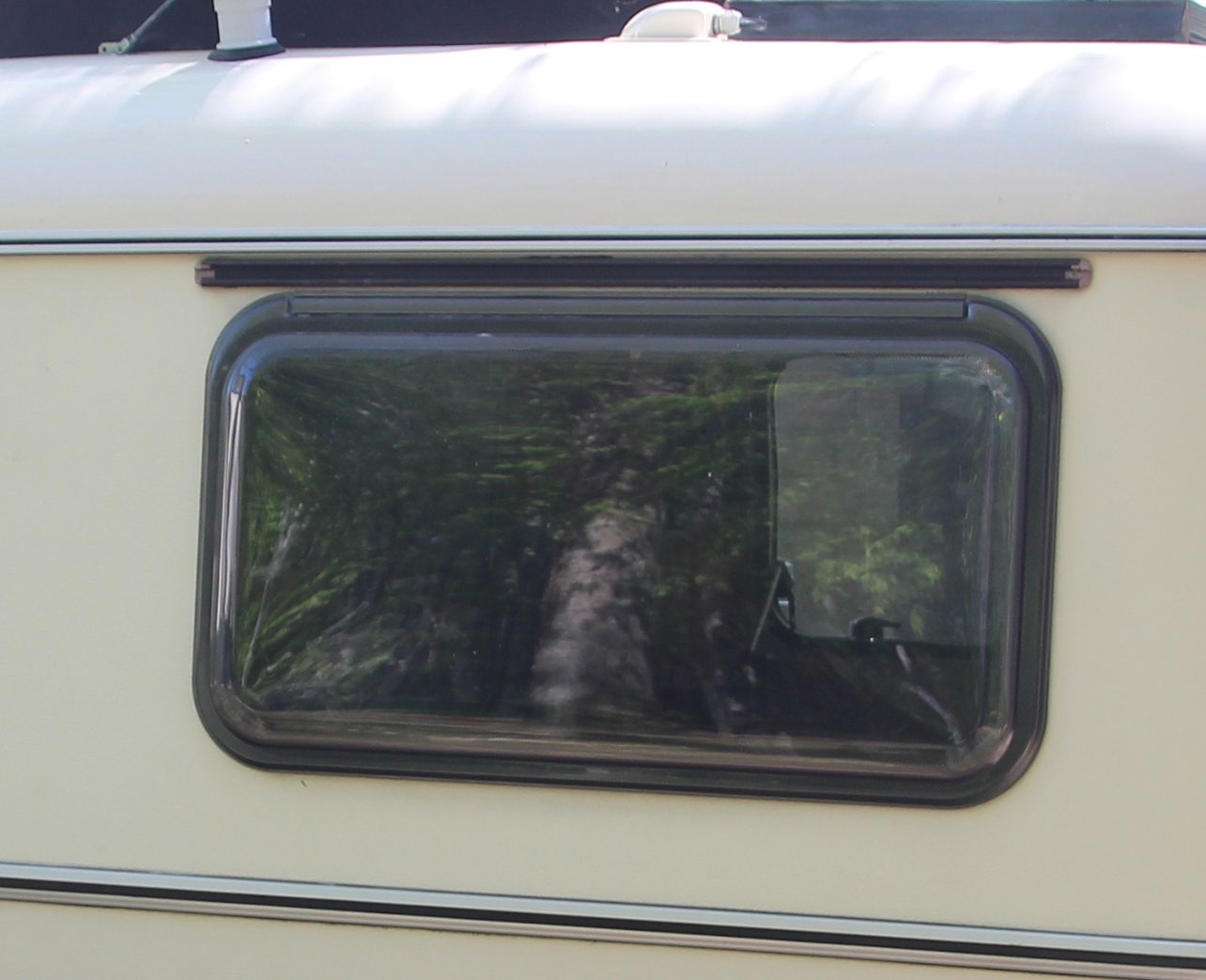

Et de l'adaptable :
Adaptable
Adaptable
