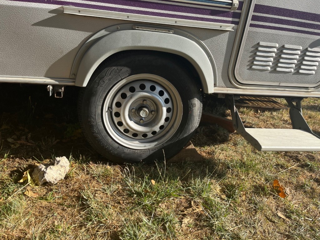

En effet , je trouvais notre Familia ( pour etre precis ) bien haute par rapport au fourgon .
J’ai pensé que cela était dû à la monte de jantes en 14 , vous pensez qu’elle a été surélevée ?
Comment le verifier ?

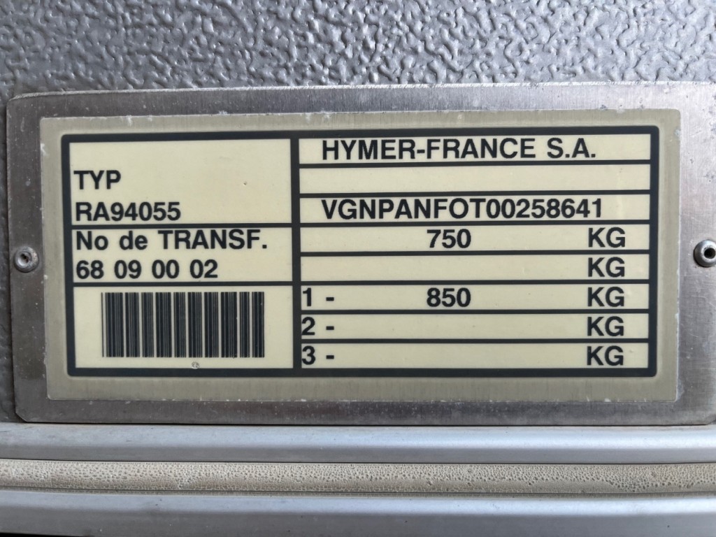

Je pose une photo de la plaque dans la rubrique dédiée , mais une question à ce propos :
La carte grise indique 620/750 en poids , et cela ne correspond pas à la plaque .
Quelle est la bonne valeur de poids ?

La plaque donne le poids en charge (750 Kg) et la force de l'essieu (850 Kg)
Par contre pour l'année 97 ou 98, en 98 il y a eu de bandes violettes et jaunes.....
Souvent pour rehausser on insère une entretoise entre la fixation de l'essieu et le châssis. : Photo : Regarde sur "landeriba dans ses œuvres", à la date du 31 juillet page 1, il y a le tuto pour la rehausse, ça te donnera une idée.

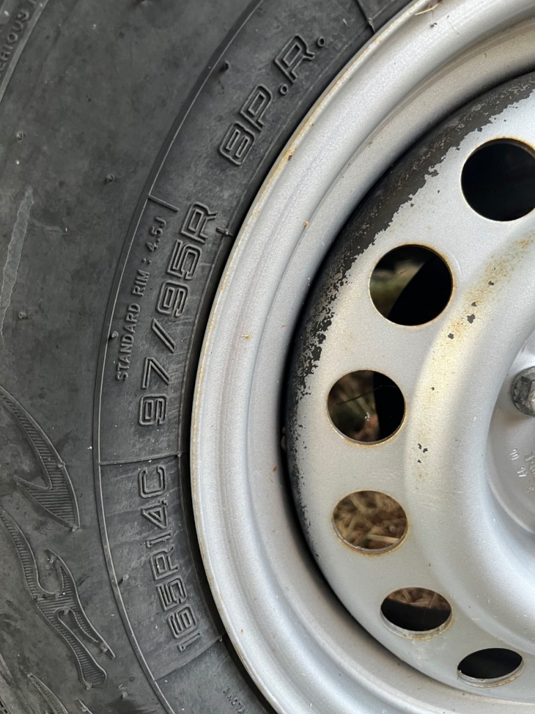

Quelles dimensions les pneus ???

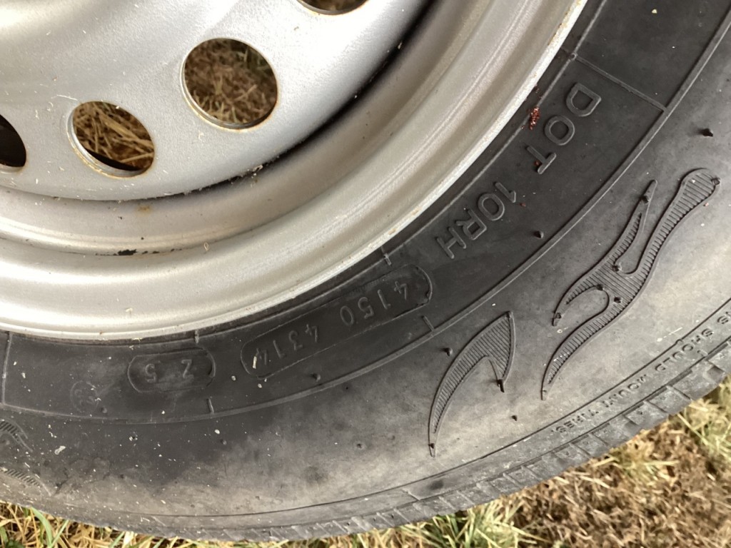

As tu vérifié leur date ?? Pas plus de 5 à 6 ans max !!!

Le sur-réhaussement est la première chose que j'ai vu sur la photo.

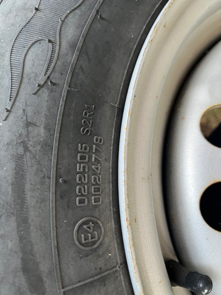

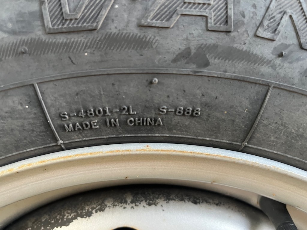

Les pneus :
Pneu1
Pneu1
Pneu2
Pneu2
Pneu3
Pneu3
Pneu4
Pneu4

Vu de dessous , il semble qu’il y ait une « poutrelle » d’au moins 10cm de haut insérée entre l’essieu et la caravane .
Je joint une photo .
Cette operation est reversible ?

Les pneus: 43 semaine de 2014, ils doivent être bon à changer :ghee: :ghee:

Ne pas rouler avec ça risque d'éclatement et de destruction du passage de roue et de ce qu'il y a derrière...

2014 pour les pneus ?
Le vendeur nous a déclaré qu’ils avaient environ 5 ans …et nous avons fait 100km pour ramener l’engin 😳
Pour la rehausse , je ne suis vraiment pas équipé pour la virer.
Nous allons changer les pneus

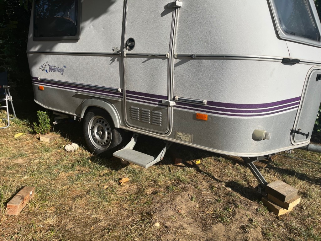

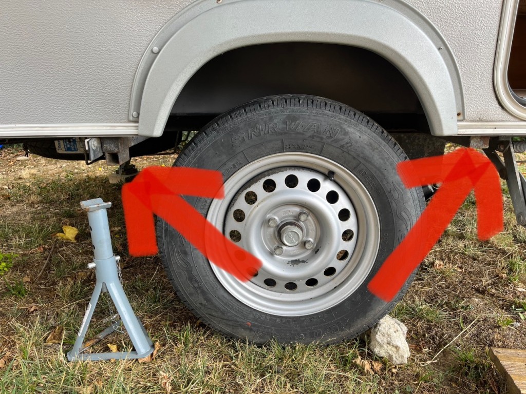

Le fait que la cara soit rehaussée me pose un problème avec la longueur des béquilles, et des chandelles .
Tout est à fond , et les roues ne decollent pas …
Je vais devoir trouver des cales très épaisses 😳
Je peux prendre appui sur ces tubes pour maintenir la cara en l’air ?
Appuis
Appuis

Les vérins stab font l'affaire, perso ma Familia rehaussée reste dans le garage tout l'hiver sur ses 4 vérins + cales, roues décollées du sol...
Puis une fois la rehausse ôtée, tu pourras descendre gentiment la caisse pour qu'elle reprenne appui sur l'essieu, impossible avec les chandelles.
Le tube carré à l'arrière de la roue est fait pour mettre un cric, MAIS la tige du cric à l'intérieur du tube, et pas dessous, celui de l'avant...... structure ??
Il te faudra aussi approvisionner des boulons de la bonne longueur de préférence en qualité 10.9...
Si tu peux avoir accès à une fosse ça te facilitera l'opération.

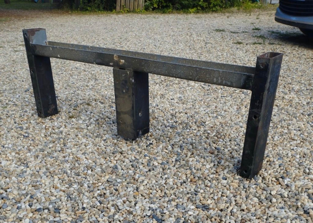

La rehausse en position et une fois enlevée.
Heureusement , elle reprenait les fixations d’origine et nous n’avons eu qu ‘à changer les écrous
pour en mettre des plus courts.
Au passage , cela fera une vingtaine de kilos en moins sur la caravane !

A moins que le précédent proprio ait fait une modif de fixation ???
Re: Arrivée de Capucine
Posté : mer. 2 août 2023 08:42
par Jeanfifi
Oui , il était fixé au milieu de la rehausse, j’ai mis une photo de celle ci 😉
Posté : mer. 2 août 2023 09:02
par vieux.lion
Beau travail , elle a quand même une plus belle allure ! :super:
Posté : mer. 2 août 2023 09:03
par LANDERIBA
Il ne doit pas y avoir grand écart entre la fixation du timon sur l'essieu et la fixation sur la ré-hausse, ce qui ne doit pas trop changer le réglage du frein à main, mais si la position actuelle ne tire pas sur les freins, ne pas toucher, le levier une fois tiré ne doit pas se trouver à la verticale !!
Pour avancer le timon lors du démontage il eut été plus judicieux de déposer les écrous/contre écrou sur la tige de commande du palonnier où sont raccordés les câbles.

Bon, nouveaux pneus reçus et montés ce jour.
J’ai trouvé du 165 70/14 en 89 d’indice de charge .
Est ce que cela est correct ?
Sinon le monteur m’a conseillé de les gonfler à 3 bars, c’est correct également ?
En tout cas je me sens plus rassuré au niveau du passage de roue, il y a un peu plus de marge .
Pneu neuf
Pneu neuf
Pneu
Pneu
Posté : mer. 9 août 2023 19:11
par LANDERIBA
Indice 89 = 580 Kg par roue.
3 kg c'est le minimum..... voir la pression maxi autorisée pour ce pneu, c'est écrit dessus en PSI (1 PSI = 0.07 bar)
Perso sur ma Familia, je mets entre 3.2 et 3.5 bar.

Posté : jeu. 10 août 2023 07:50
par Jeanfifi
Ok , voici une photo des indications trouvées sur le pneu .
Je peux donc monter à 3,5 ?
Pour la charge , ces pneus seront suffisant , sachant que la cara fait 850kg en charge ?
Posté : jeu. 10 août 2023 12:28
par bruno3166
Je crois comprendre que tu as 2 X 545 kg sur l'essieu, donc 1090 kg.
Posté : jeu. 10 août 2023 12:46
par LANDERIBA
850 Kg en charge soit 425 Kg sur chaque pneu, pour un max de 580 Kg/pneu. Donc OK.
