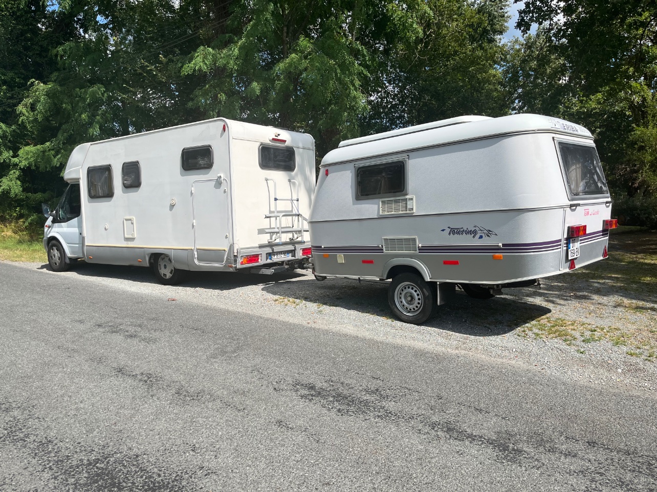

Comme le dit dans notre présentation, nous étions en recherche d’un modèle avec dinette avant et couchage fixe.
Nous venons de trouver notre bonheur (on l’espère en tout cas) pas loin de chez nous.
La pose d’un attelage sur notre véhicule posant problème, c’est avec le camping car d’un ami que nous sommes allés chercher la belle.
Cc
Cc
Posée dans notre jardin, elle attend maintenant que l’on garnisse ses nombreux placards et que l’on puisse enfin prendre la route avec elle, cela sous l’œil attentif de Kira et Taiga, qui feront partie de nos voyages .
Kt
Kt
Notre caravane est un modèle de 1998 , et serait une Panfamilia .

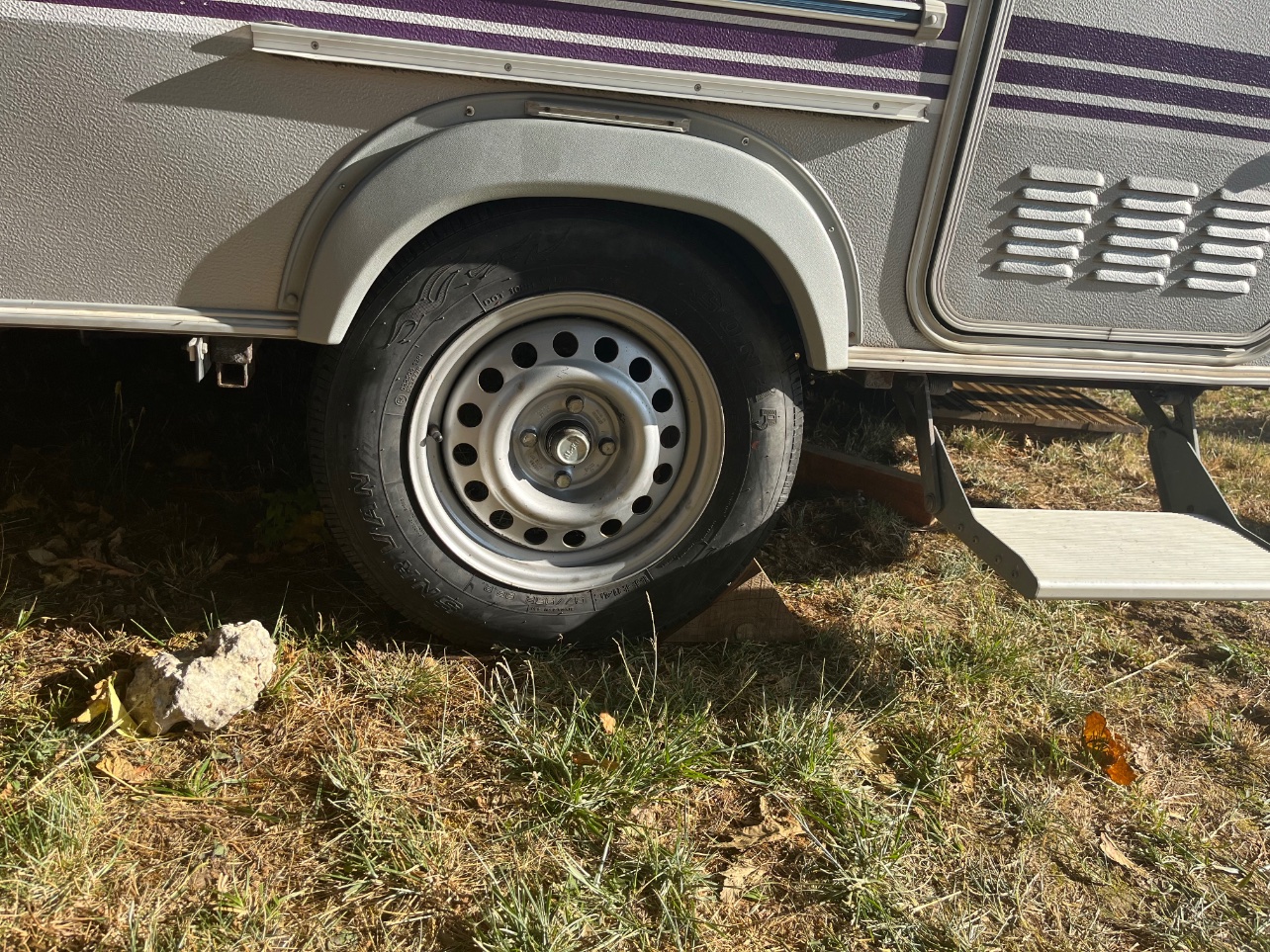

En effet , je trouvais notre Familia ( pour etre precis ) bien haute par rapport au fourgon .
J’ai pensé que cela était dû à la monte de jantes en 14 , vous pensez qu’elle a été surélevée ?
Comment le verifier ?

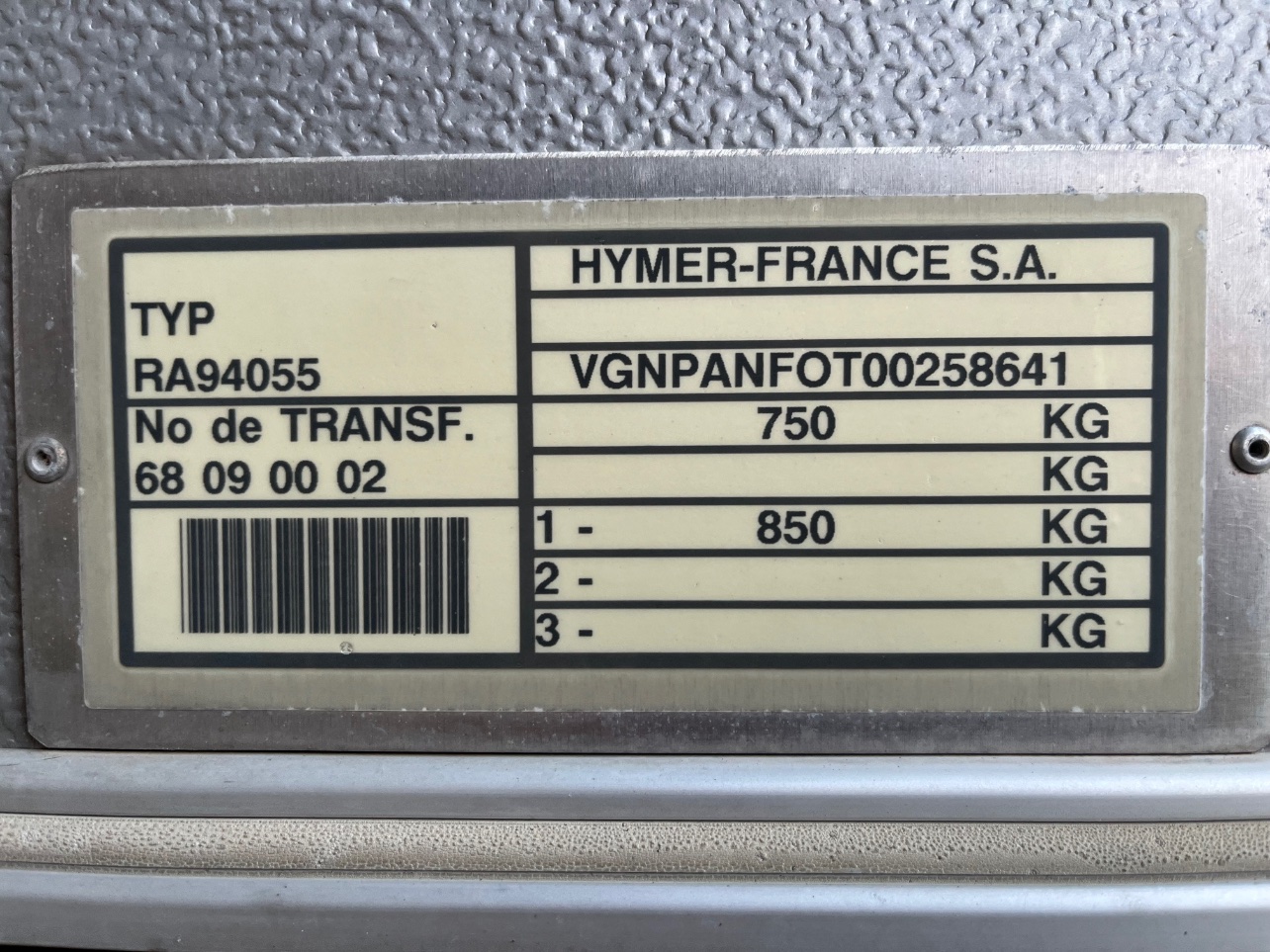

Je pose une photo de la plaque dans la rubrique dédiée , mais une question à ce propos :
La carte grise indique 620/750 en poids , et cela ne correspond pas à la plaque .
Quelle est la bonne valeur de poids ?
Plaque
Plaque
Re: Arrivée de Capucine
La plaque donne le poids en charge (750 Kg) et la force de l'essieu (850 Kg)

Souvent pour rehausser on insère une entretoise entre la fixation de l'essieu et le châssis. : Photo : Regarde sur "landeriba dans ses œuvres", à la date du 31 juillet page 1, il y a le tuto pour la rehausse, ça te donnera une idée.

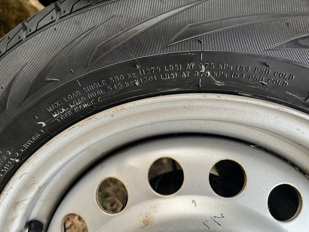

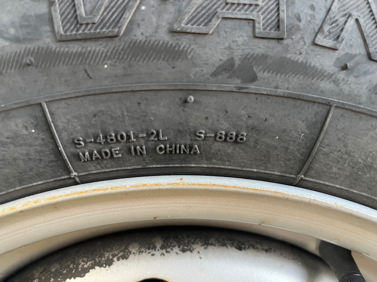

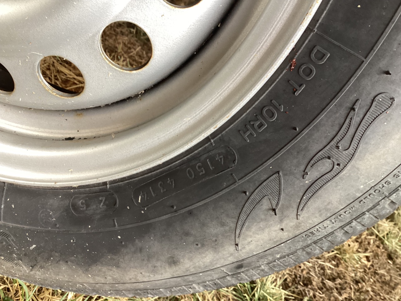

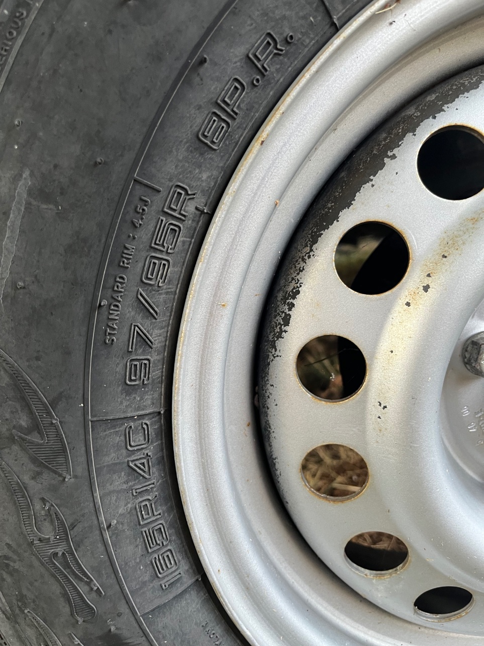

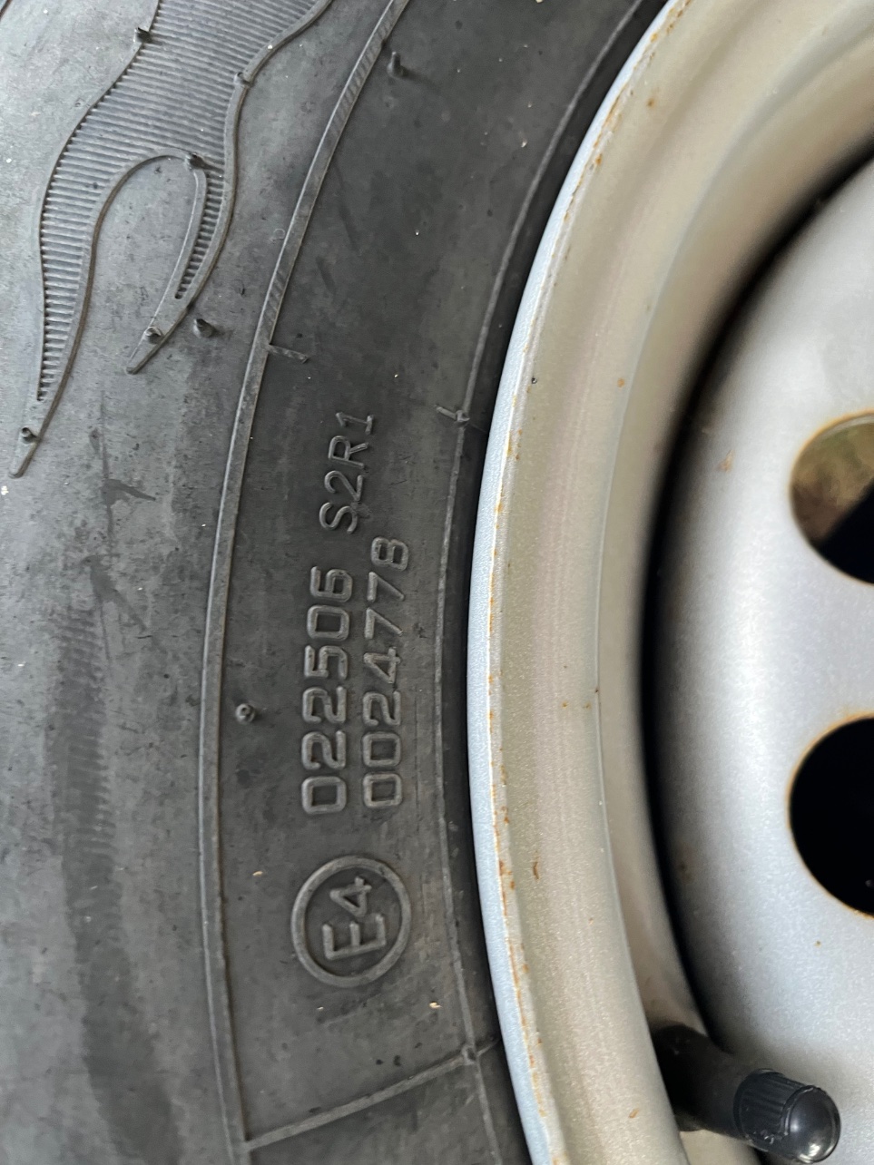

Quelles dimensions les pneus ???
As tu vérifié leur date ?? Pas plus de 5 à 6 ans max !!!

Le sur-réhaussement est la première chose que j'ai vu sur la photo.

Les pneus :
Pneu1
Pneu1
Pneu2
Pneu2
Pneu3
Pneu3
Pneu4
Pneu4

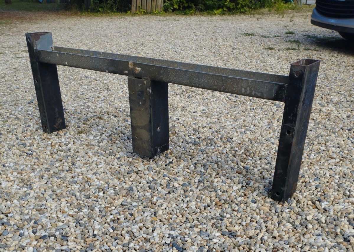

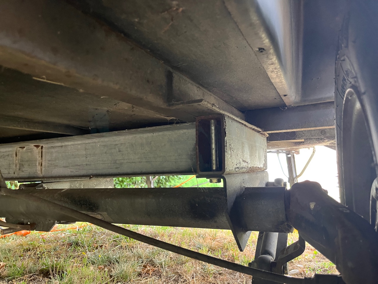

Pour la hauteur de la caravane, j’ai bien vu le post de Landeriba et à peu près compris .
Vu de dessous , il semble qu’il y ait une « poutrelle » d’au moins 10cm de haut insérée entre l’essieu et la caravane .
Je joint une photo .
Cette operation est reversible ?
Notre vehicule sera une Megane , bien plus basse qu’un 4x4 .
Rehausse?
Rehausse?
Messages : 4568
:super: Selon le véhicule tracteur, tu peux virer la rehausse

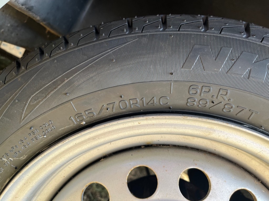

Les pneus: 43 semaine de 2014, ils doivent être bon à changer :ghee: :ghee:
J'allais le dire !!
Ne pas rouler avec ça risque d'éclatement et de destruction du passage de roue et de ce qu'il y a derrière...

2014 pour les pneus ?
Le vendeur nous a déclaré qu’ils avaient environ 5 ans …et nous avons fait 100km pour ramener l’engin 😳
Pour la rehausse , je ne suis vraiment pas équipé pour la virer.
Nous allons changer les pneus
. Le fait de mettre des jantes en 13 pouces arrangera les choses en ce qui concerne la hauteur ?
Connaissez vous un type de jante facilement trouvable dans une casse auto qui aille sur ce modele ?
Les pneus renforcés en 13 pouces sont ils courants ?

Non, un pouce = 25.4 mm donc au rayon et gardant le même rapport largeur/hauteur de pneu ça fait 12.7 mm c'est peanuts !!
Par contre si tu retires la rehausse, p'tet faudra repasser en 13".
Oui des pneus renforcés "C" existent en 13".
Pas besoin d'être équipé, un cric suffit et les vérins stabilisateurs aussi.
Il faut aussi deux clés de 19 si je me souviens bien !!

Il faudrait donc lever la cara ailleurs qu’en prenant l’essieu, poser les chandelles ( où ? )
me glisser dessous, virer les 4 boulons et la poutrelle, refixer le tout sur l’emplacement d’origine ?
Au passage, je mets des jantes en 13, j’ai peur que celles en 14 frottent …
Dit comme cela, ça a l’air simple, faut juste que je me lance 🙄
Tu lèves sous l'essieu au plus près du bras oscillant, jusqu'à ce que les roues décollent juste, tu baisses les vérins stab + cales et dévisses les boulons, en soutenant avec un cric l'essieu au centre jusqu'à ce qu'il soit libre. Tu montes l'essieu au cric et remets des boulons, en desserrant la fixation du timon sur l'essieu pour que ce soit bien aligné sans forcer, tu rebloques le tout et descends la belle.
Messages : 6862
Il est bon JPierre, c'est lui qui a rehaussé notre Spuck.... Avec moi comme grouillot. Donc si tu sais monter tu sais démonter :P :P

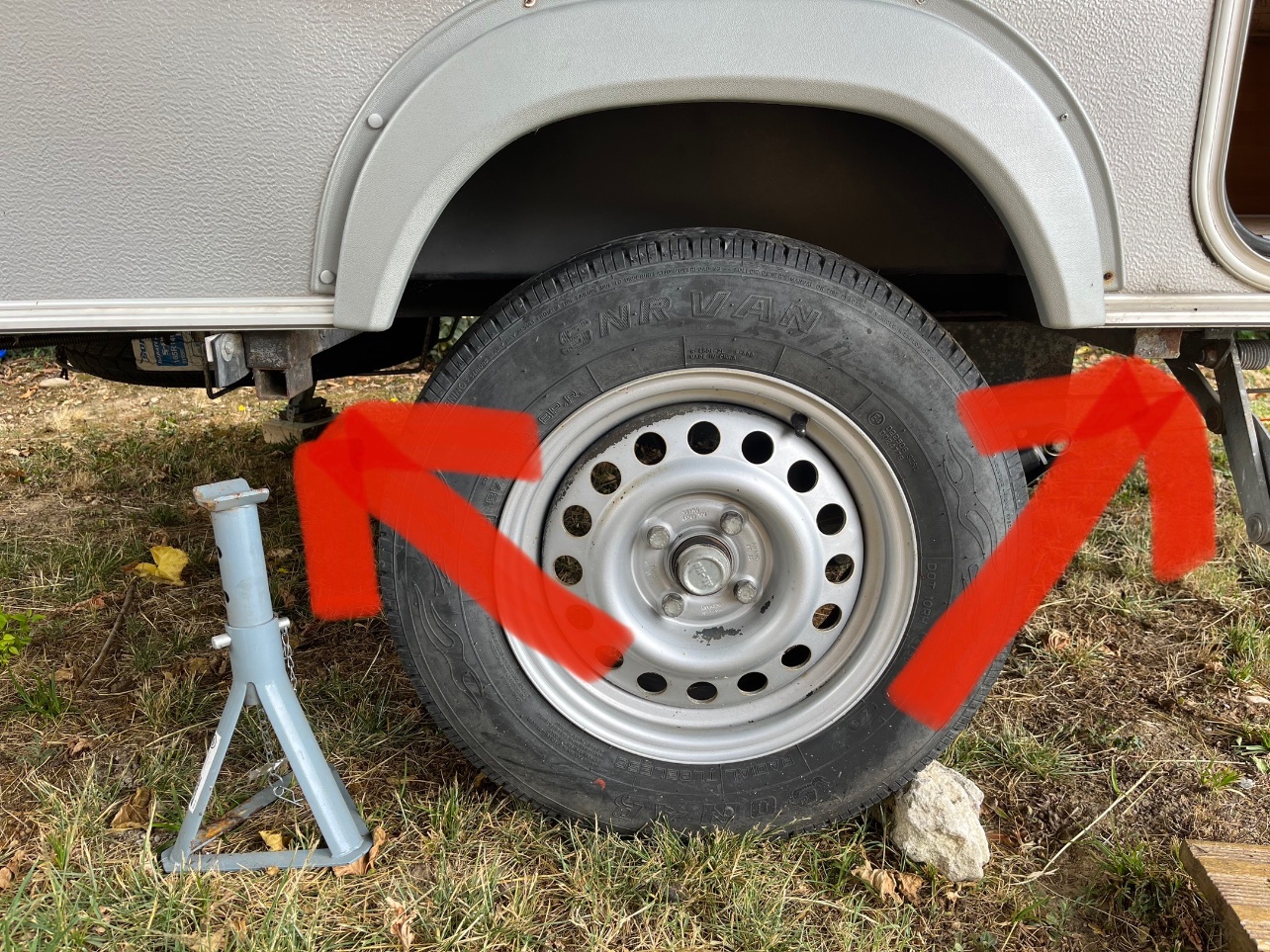

Le fait que la cara soit rehaussée me pose un problème avec la longueur des béquilles, et des chandelles .
Tout est à fond , et les roues ne decollent pas …
Je vais devoir trouver des cales très épaisses 😳
Je peux prendre appui sur ces tubes pour maintenir la cara en l’air ?

Les vérins stab font l'affaire, perso ma Familia rehaussée reste dans le garage tout l'hiver sur ses 4 vérins + cales, roues décollées du sol...
Puis une fois la rehausse ôtée, tu pourras descendre gentiment la caisse pour qu'elle reprenne appui sur l'essieu, impossible avec les chandelles.
Le tube carré à l'arrière de la roue est fait pour mettre un cric, MAIS la tige du cric à l'intérieur du tube, et pas dessous, celui de l'avant...... structure ??
Il te faudra aussi approvisionner des boulons de la bonne longueur de préférence en qualité 10.9...
Si tu peux avoir accès à une fosse ça te facilitera l'opération.

Bon, caravane calée sur ses 4 pattes, prêt pour l’intervention et … écrous bloqués !!
J’ai cassé la douille d’un croisillon en tentant de débloquer avec une rallonge sur celui ci .
Jamais vu des écrous serrés à ce point 😳
Il va me falloir traîner la titine dans un garage équipé d’une méga clé à choc ….

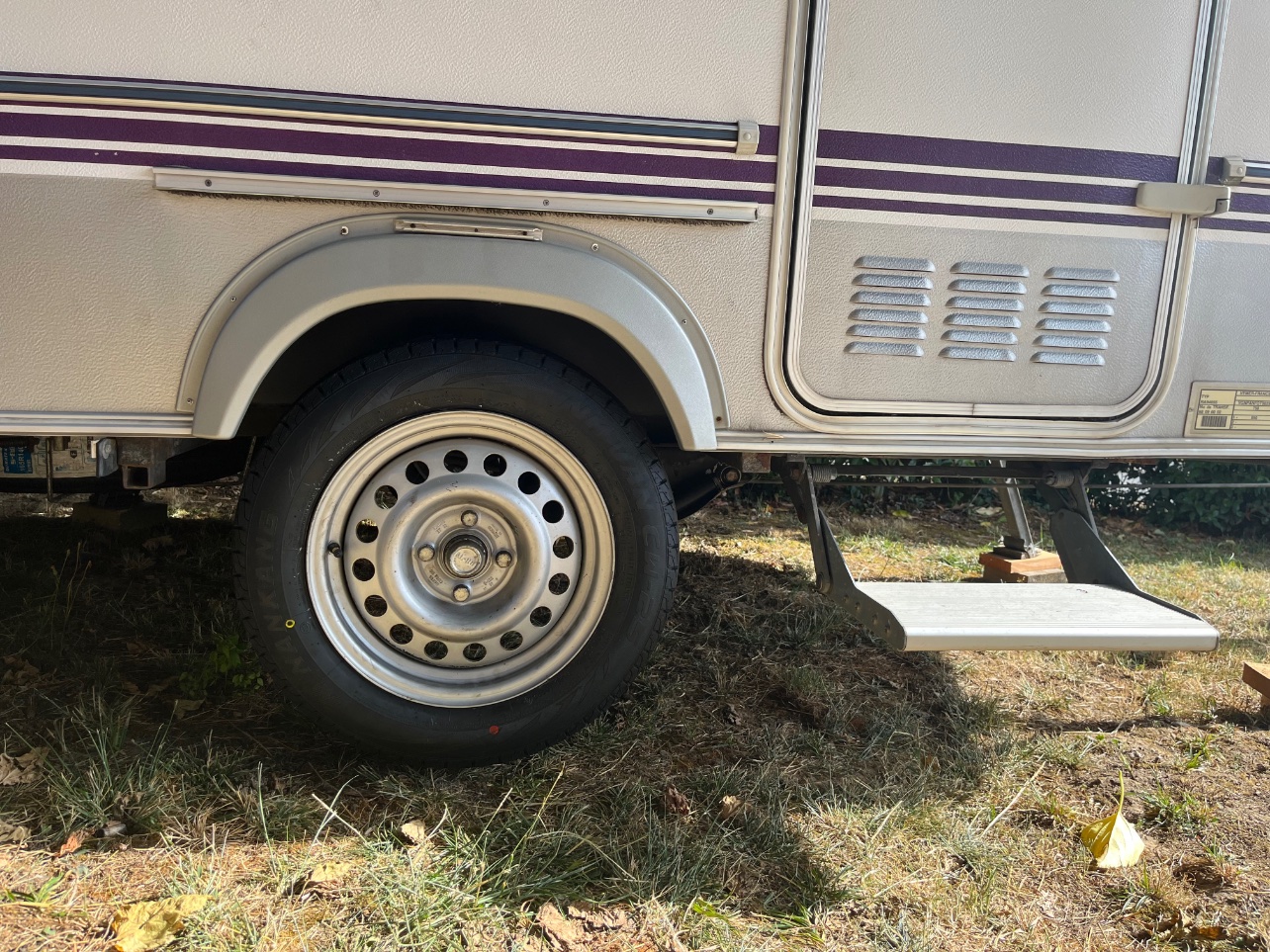

Bon , degripage des boulons au wd pendant une heure , et ils ont fini par céder…

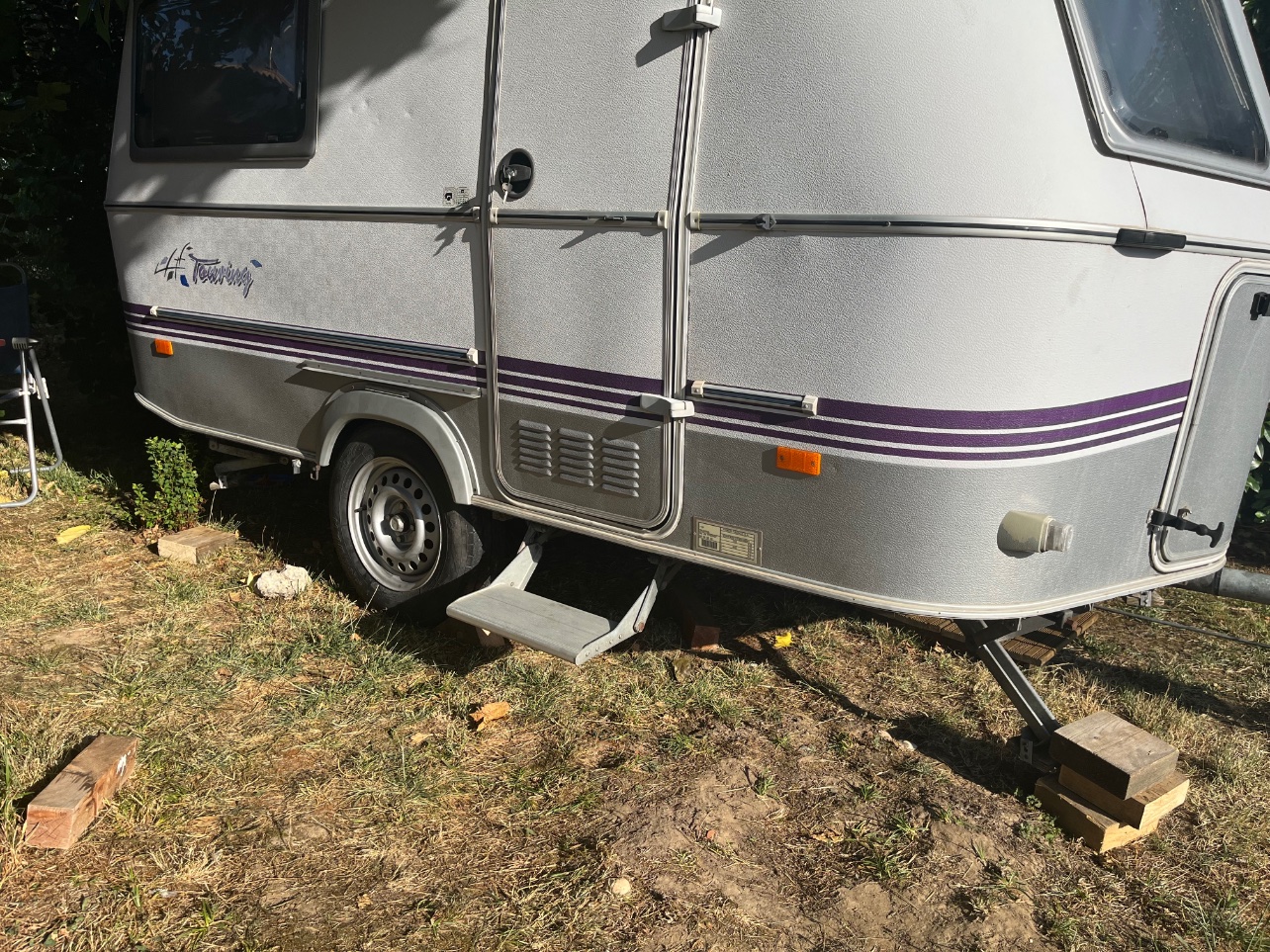

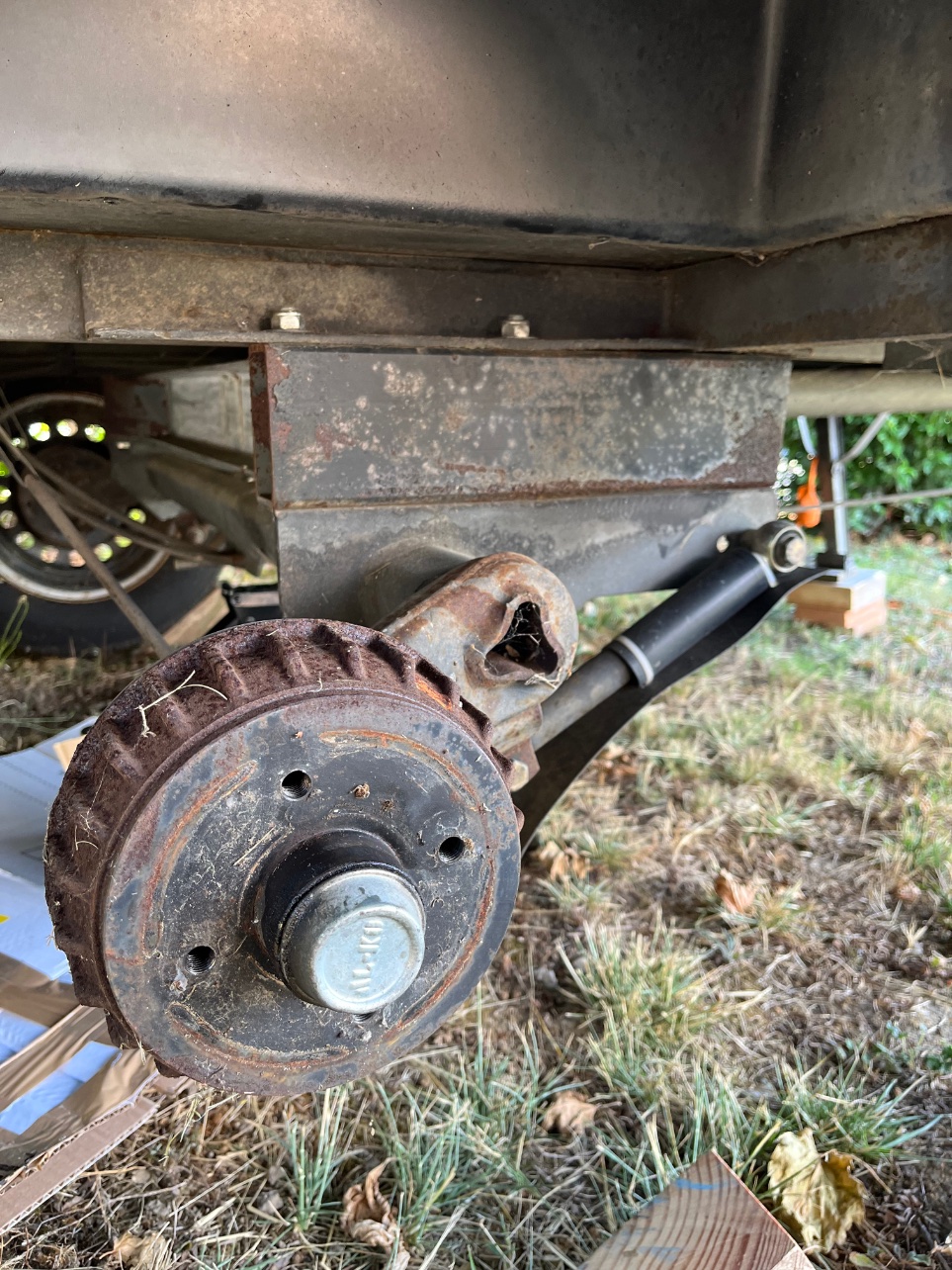

Montage sur cale et demontage de la rehausse , heureusement qu’un ami est venu me filer la main ,
je n’avais pas penser au demontage du timon …🙄
Cara bas 1
Cara bas 1
Cara bas 2
Cara bas 2
Toujours pas convaincu par les jantes de 14 , vais voir si je trouve des pneus moins hauts ?
Autre souci , pour demonter le timon , nous avons enlever le levier de frein et ne savons pas si nous l’avons bien remonté.
Le levier se tire moins en arrière qu’avant et pourtant nous n’avons pas agit sur les cables ou la tringle .
On pense que le changement de hauteur a pu faire varier la tension ?
Quoi qu’il en soit, le frein de parc est efficace .

La rehausse en position et une fois enlevée.
Heureusement , elle reprenait les fixations d’origine et nous n’avons eu qu ‘à changer les écrous
pour en mettre des plus courts.
Au passage , cela fera une vingtaine de kilos en moins sur la caravane !
Rehausse 1
Rehausse 1
Rehausse 2
Rehausse 2
Modifié en dernier par Jeanfifi le mer. 2 août 2023 08:39, modifié 1 fois.
Tu as démonté le timon, il fallait le desserrer au niveau de l'essieu et l'attache à l'avant du coffre à gaz...
A moins que le précédent proprio ait fait une modif de fixation ???
Message non lu par Jeanfifi »
Oui , il était fixé au milieu de la rehausse, j’ai mis une photo de celle ci 😉
Beau travail , elle a quand même une plus belle allure ! :super:
Il ne doit pas y avoir grand écart entre la fixation du timon sur l'essieu et la fixation sur la ré-hausse, ce qui ne doit pas trop changer le réglage du frein à main, mais si la position actuelle ne tire pas sur les freins, ne pas toucher, le levier une fois tiré ne doit pas se trouver à la verticale !!
Pour avancer le timon lors du démontage il eut été plus judicieux de déposer les écrous/contre écrou sur la tige de commande du palonnier où sont raccordés les câbles.

Bon, nouveaux pneus reçus et montés ce jour.
J’ai trouvé du 165 70/14 en 89 d’indice de charge .
Est ce que cela est correct ?
Sinon le monteur m’a conseillé de les gonfler à 3 bars, c’est correct également ?
En tout cas je me sens plus rassuré au niveau du passage de roue, il y a un peu plus de marge .
Pneu neuf
Pneu neuf
Pneu
Pneu
Indice 89 = 580 Kg par roue.
3 kg c'est le minimum..... voir la pression maxi autorisée pour ce pneu, c'est écrit dessus en PSI (1 PSI = 0.07 bar)
Perso sur ma Familia, je mets entre 3.2 et 3.5 bar.

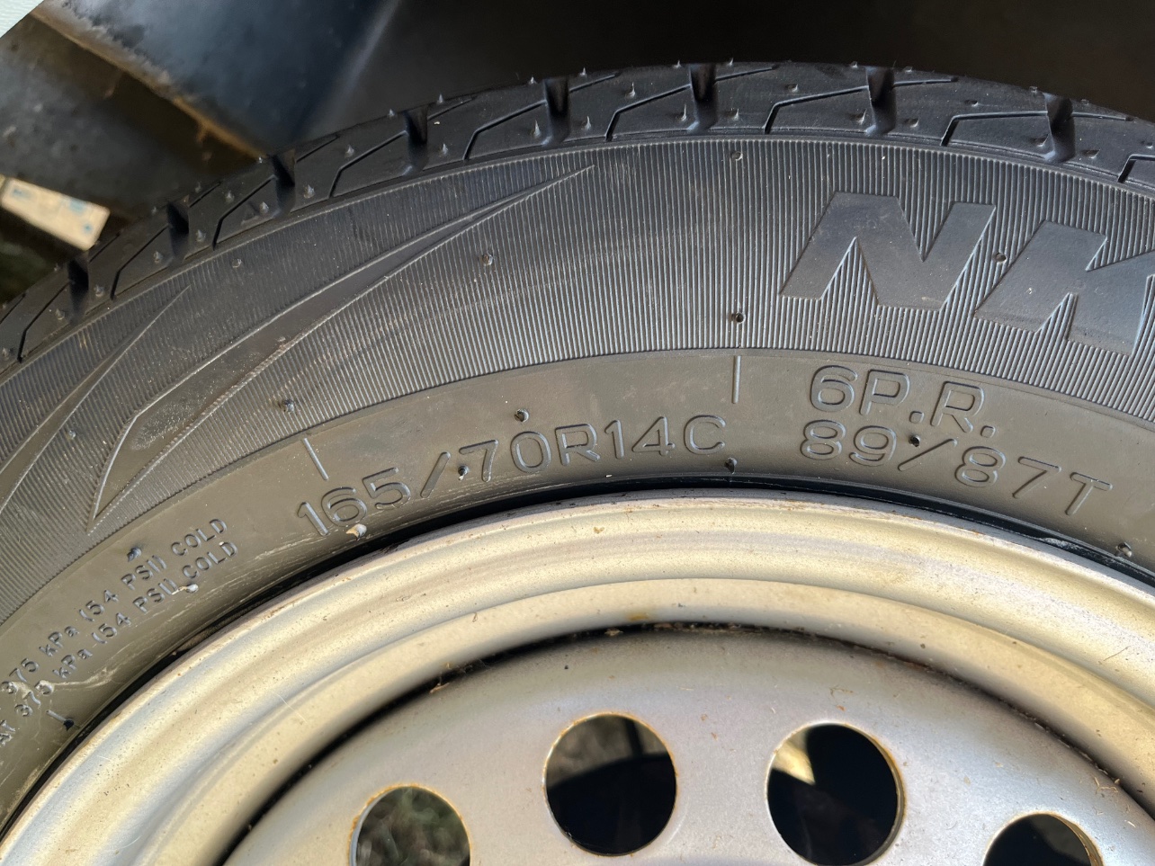

Ok , voici une photo des indications trouvées sur le pneu .
Je peux donc monter à 3,5 ?
Pour la charge , ces pneus seront suffisant , sachant que la cara fait 850kg en charge ?
Messages : 2766
Je crois comprendre que tu as 2 X 545 kg sur l'essieu, donc 1090 kg.
850 Kg en charge soit 425 Kg sur chaque pneu, pour un max de 580 Kg/pneu. Donc OK.
