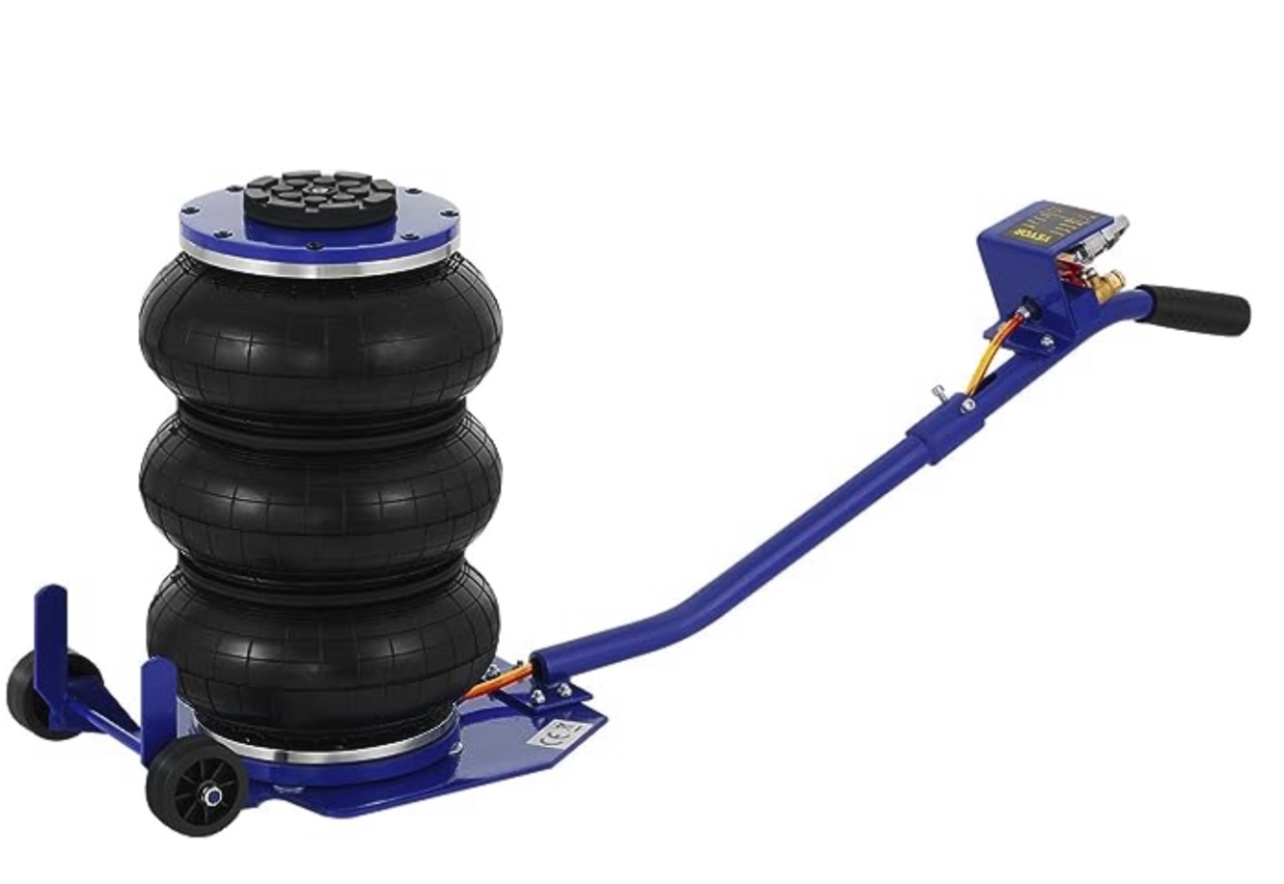

Cette année j’ai investi… mais il faut un compresseur, j’en ai trop chié l’année dernière avec mon hydraulique

Ça m'intéresse, j'ai du mal allongé par terre avec mon cric roulant, il lève quel poids ton bidule ?
Je n'ai pas de compresseur, mais entre voisins on s'entraide.... ;-)
Re: Cric
Posté : lun. 16 oct. 2023 14:48
par LANDERIBA
Y'a un modèle 3 tonnes, celui là, et un 5 tonnes, préférer le modèle sur roulettes plus facile à déplacer et pour pas beaucoup plus cher, avec connexion en haut du bras et bras réglable en hauteur par crans..

par phane
Franchement ça lève sans forcer :siffle: par contre ça doit faire dans les 15 kilos :pendu: le 3 tonnes lève jusqu’à 40 cm
Celui avec des roulettes et un manche j’ai eu peur que le manche me gêne pour placer…

Le modèle avec le bras réglable en inclinaison pas mal non plus
Mais je préfère être près de l’essieu quand je lève

Du beau matériel !👍🏻 J’ai vu le 5 tonnes vie or 159,99 euros . C’est moins cher qu.un tour de rein . Faut un compresseur qui monte à combien de bars ?

Mon compresseur monte à 8 bars ( théorique ) est ce suffisant ?

Sur le 1er : entre 8 et 10 .
