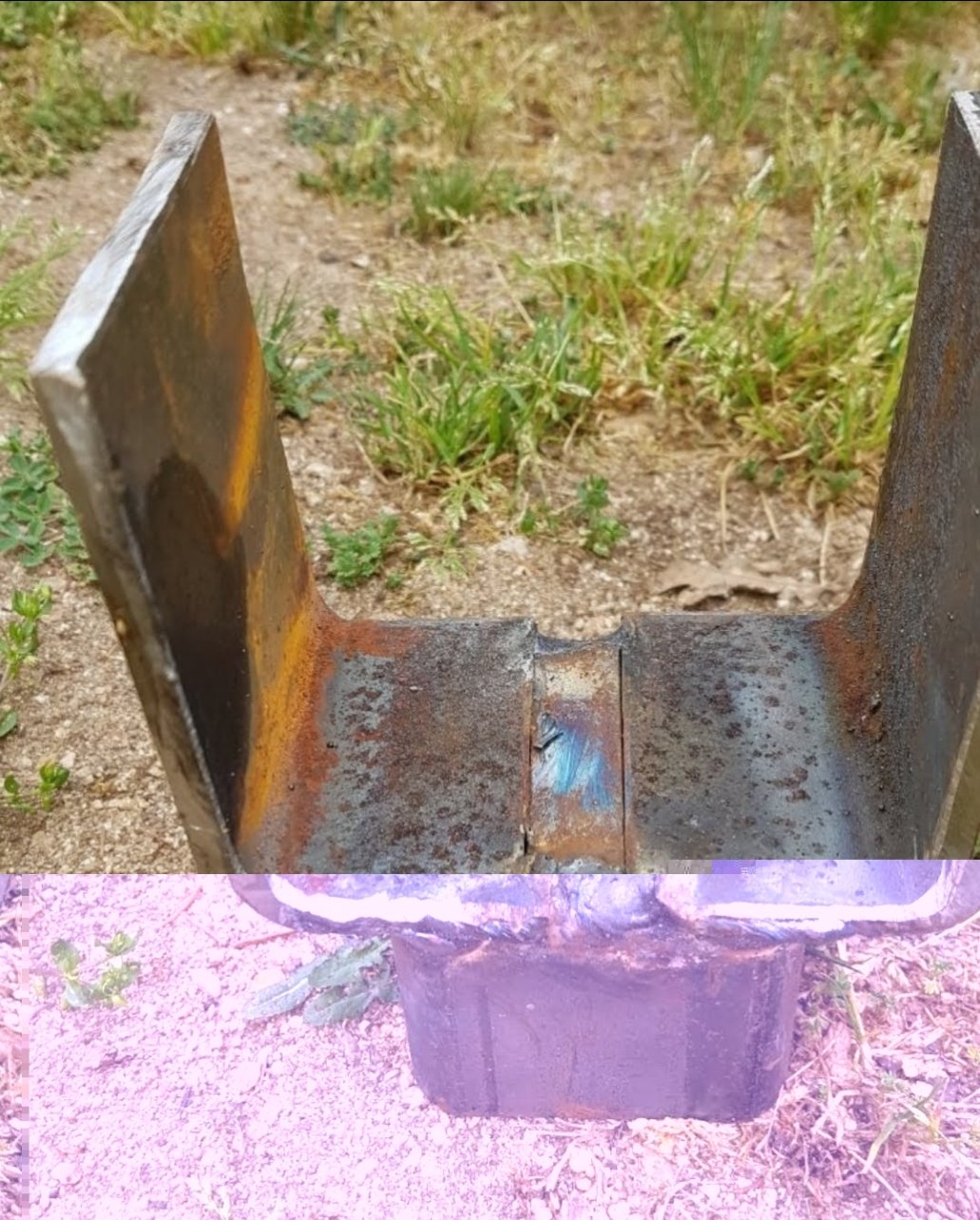

Tu passes dans le coin ( coin coin qu'il te faut) et je t'en fais gratos en chêne de "boucheture" ;-)
Dans le genre
freinstrollfey 018 (Copier).JPG (158.09 Kio) Vu 14295 fois

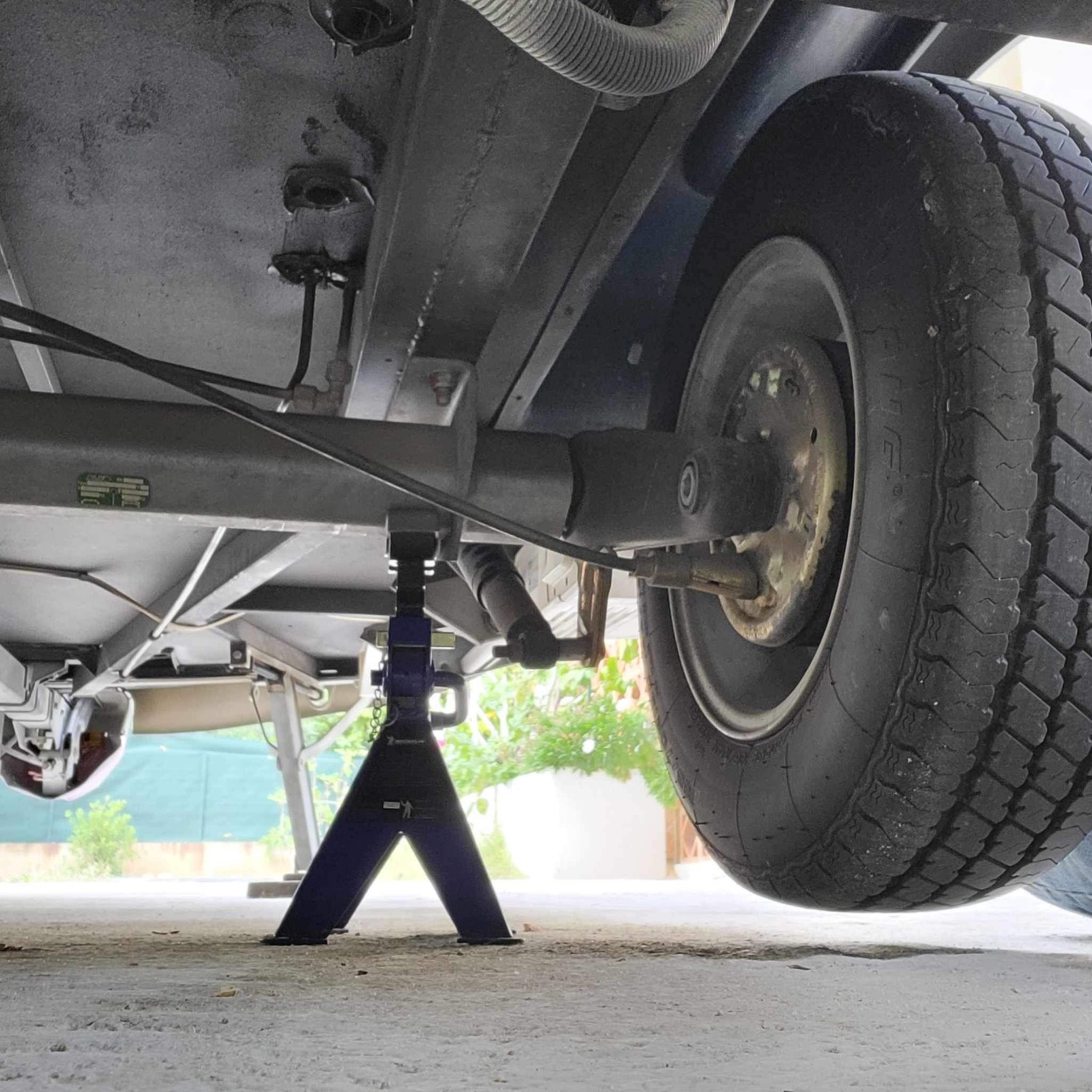

Messages : 1482
Re: Cric

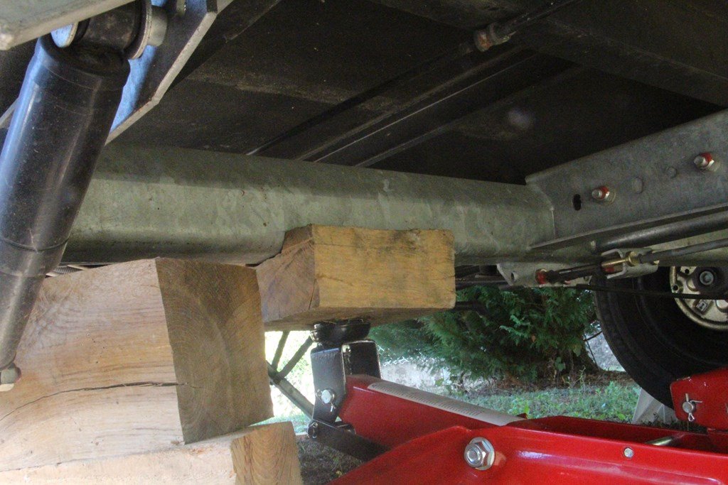

Un simple cric losange suffit exemple celui de ma voiture
encombrement réduit
encombrement réduit
Sans titre.jpg (8.77 Kio) Vu 14251 fois

Eribabill a écrit : mer. 4 oct. 2023 15:31 Un simple cric losange suffit exemple celui de ma voiture
Bonjour William.
Oui mais on prévient sur l'utilité de mettre une cale bois de forme concave qui épouse l'essieu, sinon risque de ripage.
Messages : 1482
Re: Cric
Bonjour Benjamin;
Ça je le savais, ma remarque était sur l'achat du cric, qui apparemment n'est pas nécessaire, hormis la cale de bois ;-)
Bonne journée.

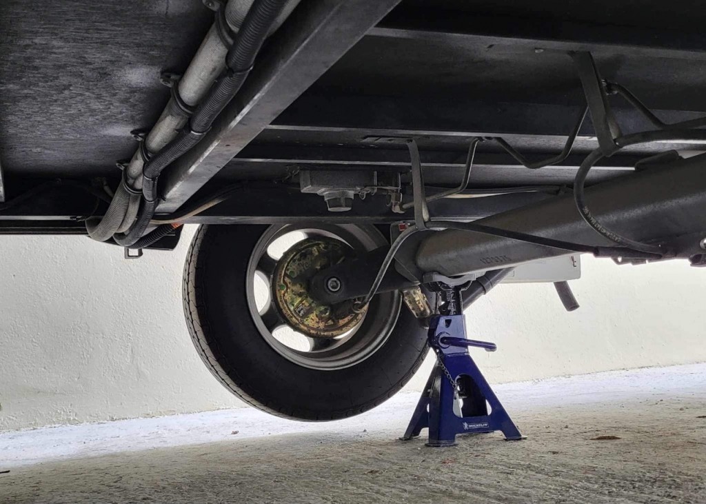

Que pensez vous des cales anti ovalisation ? Les caravanes mises en garage loués ne peuvent être mises sur chandelles …
Messages : 12259
Re: Cric
vieux.lion a écrit : jeu. 5 oct. 2023 12:40 Que pensez vous des cales anti ovalisation ? Les caravanes mises en garage loués ne peuvent être mises sur chandelles …
Comme c'est bizarre , dernièrement je pensais en faire dans du chêne en section de 20X20, du genre une virgule , pointue au départ et méplat en position stabilisé ;-)
Bon là elle est sur chandelle, mais je n'abandonne pas mon idée.

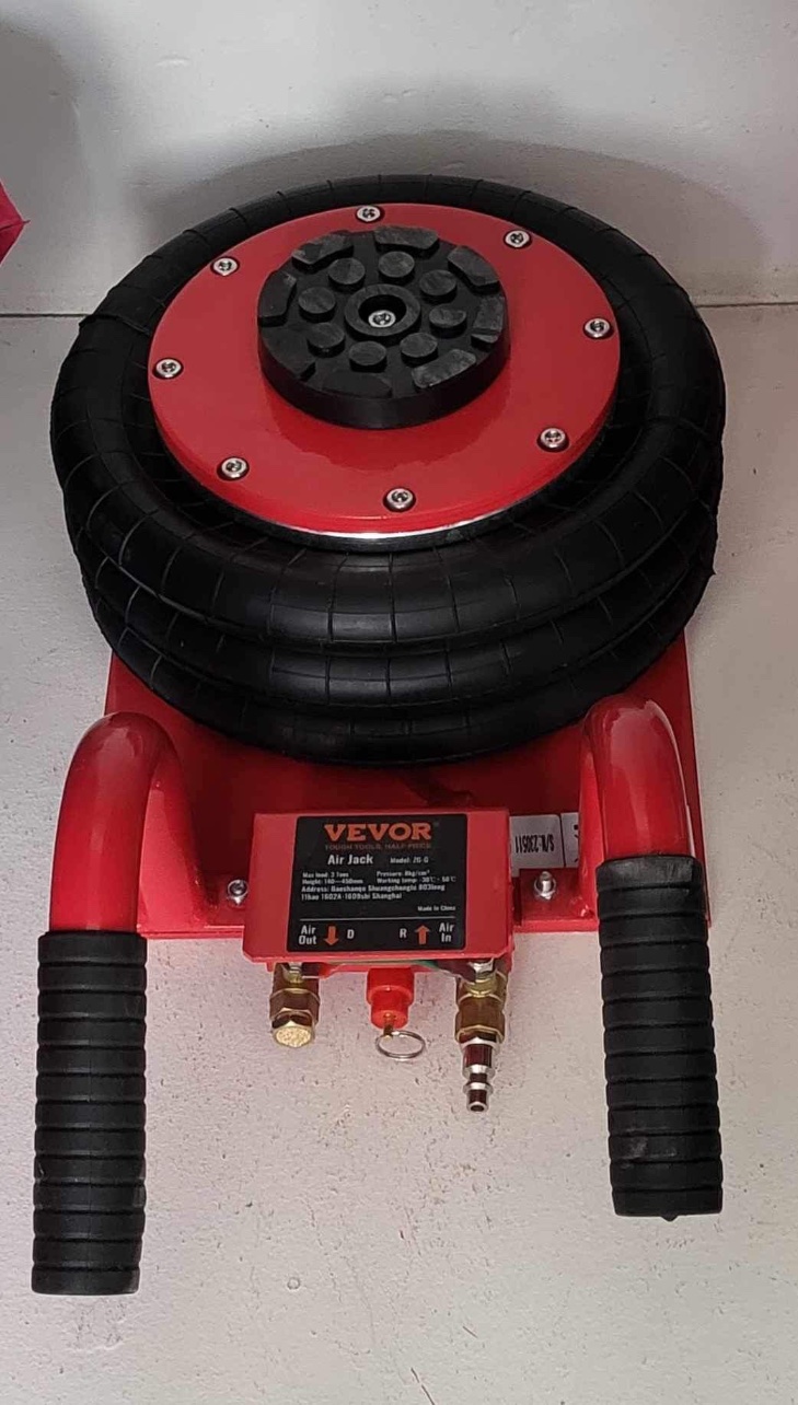

Messages : 4558
Re: Cric

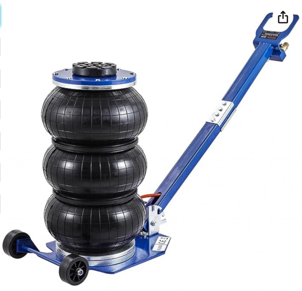

Cette année j’ai investi… mais il faut un compresseur, j’en ai trop chié l’année dernière avec mon hydraulique
Messages : 12259
Re: Cric
Ça m'intéresse, j'ai du mal allongé par terre avec mon cric roulant, il lève quel poids ton bidule ?
Je n'ai pas de compresseur, mais entre voisins on s'entraide.... ;-)
Messages : 21485
Re: Cric
Y'a un modèle 3 tonnes, celui là, et un 5 tonnes, préférer le modèle sur roulettes plus facile à déplacer et pour pas beaucoup plus cher, avec connexion en haut du bras et bras réglable en hauteur par crans..
PS : si tu as un voisin qui te gonfle c'est l'occasion où jamais !!!! :jesors:
Messages : 4558
Re: Cric
Franchement ça lève sans forcer :siffle: par contre ça doit faire dans les 15 kilos :pendu: le 3 tonnes lève jusqu’à 40 cm
Celui avec des roulettes et un manche j’ai eu peur que le manche me gêne pour placer…
Messages : 4558
Re: Cric
Le modèle avec le bras réglable en inclinaison pas mal non plus
Mais je préfère être près de l’essieu quand je lève

Re: Cric
Du beau matériel !👍🏻 J’ai vu le 5 tonnes vie or 159,99 euros . C’est moins cher qu.un tour de rein . Faut un compresseur qui monte à combien de bars ?
Modifié en dernier par vieux.lion le lun. 16 oct. 2023 18:33, modifié 2 fois.
Messages : 5323
Re: Cric
Re: Cric
Mon compresseur monte à 8 bars ( théorique ) est ce suffisant ?
Messages : 5323
Re: Cric
Sur le 1er : entre 8 et 10 .
Messages : 12259
Re: Cric
vieux.lion a écrit : lun. 16 oct. 2023 18:34 Mon compresseur monte à 8 bars ( théorique ) est ce suffisant ?
Merci à tous :super:
Après, moi 1 bar me suffit pour lever.................................................................................LE COUDE :hehe:

Après avoir levé la : eriba : il faut encore mettre les chandelles sous l'essieu . Ses cales anti ovalisations ne suffisent elles pas ?
https://www.mecatechnic.com/fr-FR/cales ... D10339.htm
Messages : 21485
Re: Cric
Encore faudrait-il que la courbe soit la même que celle du peneu !! Ce qui ne sera pas le cas, même si la surface de contact est légèrement supérieure au sol plat, on peut aussi sur-gonfler pour l'hivernage...
Re: Cric
Reste plus qu'à faire un modèle plus enveloppant en bois d'arbre :-/
Messages : 12259
Re: Cric
vieux.lion a écrit : mar. 17 oct. 2023 10:17 Après avoir levé la : eriba : il faut encore mettre les chandelles sous l'essieu . Ses cales anti ovalisations ne suffisent elles pas ?
Bonjour Michel.
Comme je disais, je pense faire les mêmes en bois au diamètre adapté, j'ai des chutes de chêne en 20X20 cm ( et des poteaux) , l'hiver approche et pas de "bricolages" en vue, faut juste que je fasse chauffer la Stihl ;-)
Désirée est sur chandelles, prendre le bon rayon sera facile.
