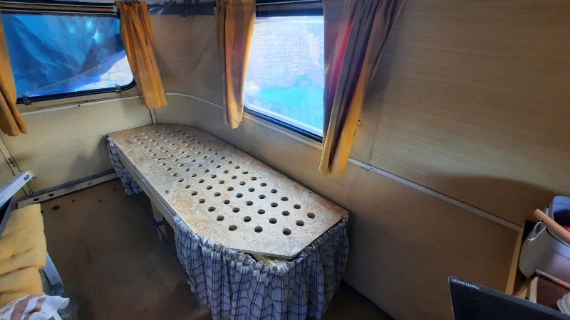

Je mets des photos :
J'ai fait un lit "permanent" sur les "trous"
Évidemment quand je roule tout est dans des sacs dans l auto !
Je me sers uniquement de la Puck pour mes compétitions de tir à l'arc je me mets avec les campings car (ça me coute environ 50 x moins cher :D )
Voila et j'ai pas encore fini de la retaper, elle était en mauvais état !!!

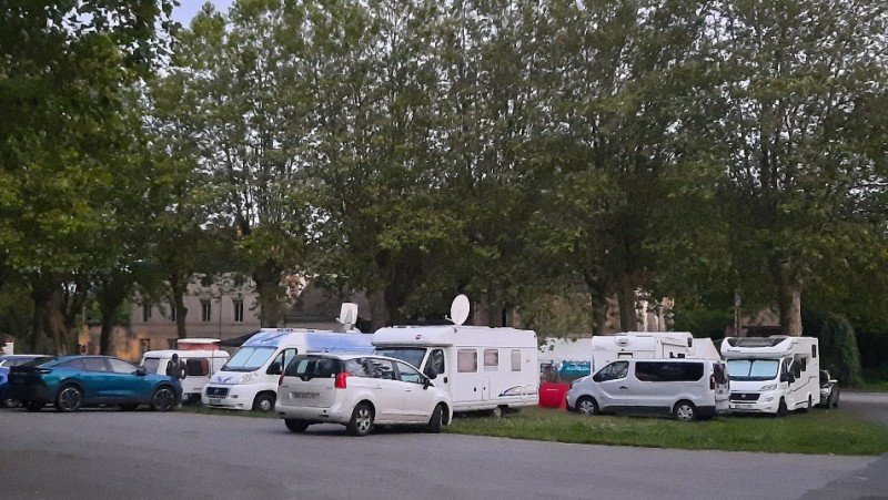

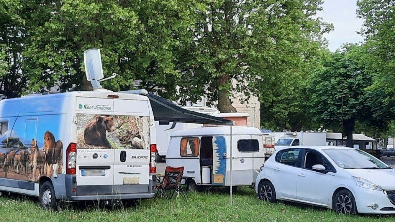

par Sunnypuckette
Très joli ce choix de tissu de tissu bravo!
En voilà une qui va être accueillante et pimpante :frime:
Je vois la photo du parking et j'envie les camping cars des fois avec leurs emplacements "réservés" mais je pensais qu'on ne pouvait pas s'y mettre avec nos caravanes, du coup je vais toujours en camping :-/

par eribabinbin
Bonjour Constance
Sans sortir table chaises, marche pieds, tu peux stationner où tu veux, même y passer la nuit, avec respect du code de la route et du stationnement.

par Eribalin
Bonjour Constance,
Comme Binbin le dit, tu peux le faire.
Nous sommes, comme les campings cars, des véhicules de loisirs.
Il m'arrive de dormir sur les aires de camping cars une nuit, et souvent j'arrive assez tard, voir 21 heures, pour ne pas gêner ou même sur une place de petit village. Juste faire attention que le marché ne soit pas le lendemain matin. :/ :( 8|
