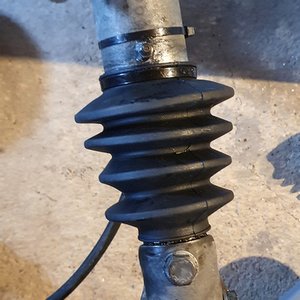

Soufflet de Timon
voir le sujet sous Soufflet amortisseur Timon AL-KO ST0.6 Eriba PUCK 1984 dans https://www.forumeribatouring.com/viewtopic.php?t=12244
avant
Soufflet Timon-3.jpg (30.86 Kio) Vu 6253 fois
Après
Soufflet Timon -Bis-3.jpg (23.54 Kio) Vu 6253 fois

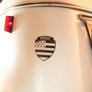

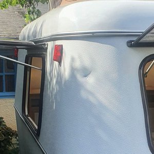

Accro carrosserie
J'ai tout simplement mis du silicone et posé dessus cet écusson Breton, bien entendu ... :
Accro
Poc carroserie-3.jpg (20.92 Kio) Vu 6253 fois
Avec l'écusson
Poc carrosserie-Bis-3.JPG (65.11 Kio) Vu 6253 fois

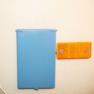

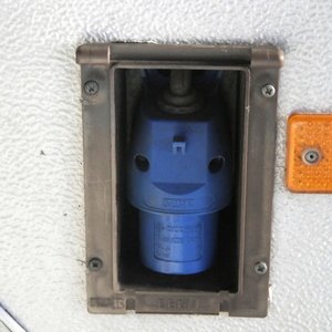

Couvercle accès prise électrique
Avant
porte accès prise électrique-3.JPG (68.63 Kio) Vu 6253 fois
Après
porte accès prise electrique-Bis-3.JPG (63.87 Kio) Vu 6253 fois

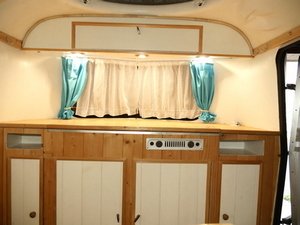

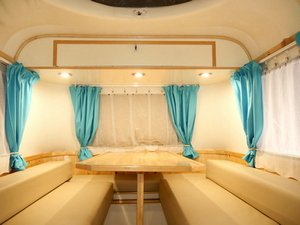

Ajout de rideaux à l'intérieur
Les rideaux étaient inexistants. J'ai du d'abord remplacé la barre existante et fixer dessus les tringles.
Voir les photos.

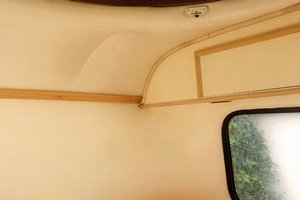

Avant
intérieur arrière-3.jpg (14.38 Kio) Vu 6253 fois
Après
intérieur arrièreBis-3.JPG (64.24 Kio) Vu 6253 fois

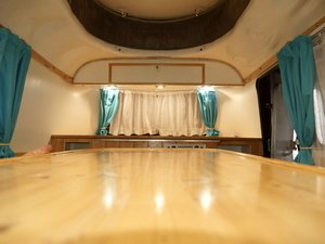

Avant
Après
Vous pouvez voir aussi le rajout d'un extincteur
Avant
intérieur avant-3.jpg (10.92 Kio) Vu 6253 fois
Après
intérieur avant-Bis-3.JPG (65.36 Kio) Vu 6253 fois
Après
intérieur avant-Ter-3.JPG (62.94 Kio) Vu 6253 fois
