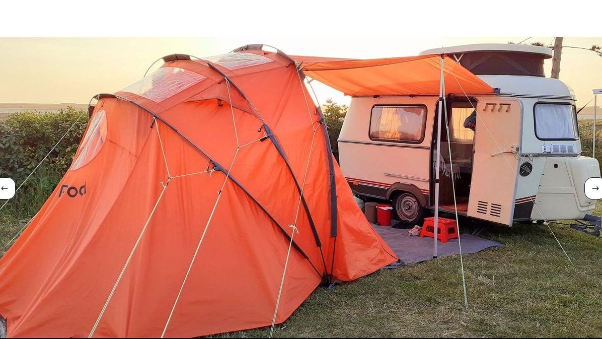

Bonjour a tous, j'aimerai acheter cette solette pour notre : eriba : Pan Familia
Qu'en pensez vous ? ce qui m'interroge un peu c'est les arrondis en bout de notre rail de fixation
Merci de vos réponses
https://www.obelink.fr/obelink-parasol- ... 66496.html

Il y a ça aussi :
https://www.leboncoin.fr/ad/equipement_ ... 2795328580
C'est à Puckinella et elle sera à Saint Sauveur, avec nous, au mois de septembre, pas loin de chez toi.

Merci Claude, mais je recherche quelque chose de beaucoup plus simple à monter lorsque nous sommes en transit, d'où l'Oberlink que j'ai repéré.
Re: Solette Obelink
Salut ça dépend pour quelle Eriba
J'ai lu sur ton lien que la jonction fait 260 cm ; c'est trop grand pour une Familia !
Re: Solette Obelink
Dany45 a écrit : mer. 7 août 2024 10:49 Bonjour a tous, j'aimerai acheter cette solette pour notre : eriba : Pan Familia
Après vérification sur ma Familia, il faudrait en longueur maxi 2.40 m, voir 2.35 m idéalement pour ne pas être dans le début des courbes.

Oui la longueur total du rail est 2m62 arrondis compris , la question est ,est ce que la voilure de la solette va suivre cette forme ? je pense que oui ce n'est que de la toile. Et les 2 joncs en fibre de verre se trouveront à l'extrémité des arrondis, suis en pleine réflexion :]
Re: Solette Obelink
Dany45 a écrit : mer. 7 août 2024 19:11 Oui la longueur total du rail est 2m62 arrondis compris , la question est ,est ce que la voilure de la solette va suivre cette forme ? je pense que oui ce n'est que de la toile. Et les 2 joncs en fibre de verre se trouveront à l'extrémité des arrondis, suis en pleine réflexion :]
Non les courbes vont créer une poche qui va se remplir d'eau, je déconseille !
Y a pas plus petit ?
