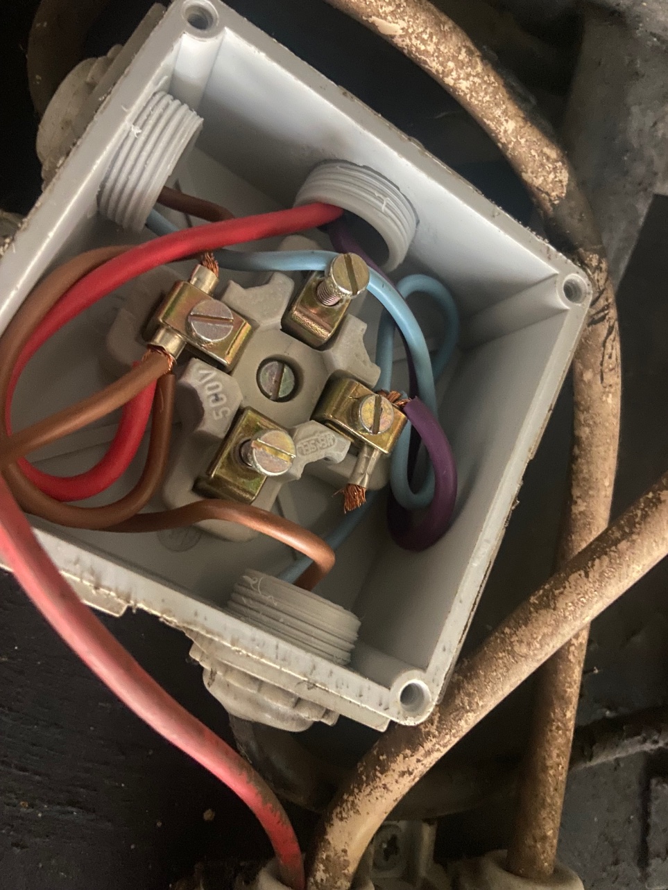

J’ai démonté les vérins stabilisateurs pour nettoyage et petites peintures.. gratter le plancher du dessous et appliquer un anti rouille sur le châssis .. j’ai décidé d’ouvrir les boîtiers étanches ou les câbles sont un peut limites malgré que ça me semble neuf .. pensez vous que je puisse supprimer les raccords présents par des Wago pour que ça soit plus propre ?.. les fils sont à la limite d’être coupés ..

Perso je ne toucherai pas ce qui fonctionne. Au besoin vérifier et resserrer les connections. Les trucs rapides sont fait pour du statique (maison) et non pour subir les vibrations de la route.
C'est une arrivée 240 v en forte section, phase, neutre et terre. De plus fils souples multibrins, p'tet pas l'idéal pour les connections rapides.
Est une installation d'origine ???? Ou ajoutée par un précédent proprio ?? Curieux de savoir ce qui est alimenté avec ces fils, frigo, radiateur électrique, autre....

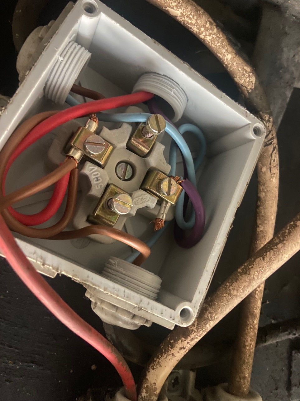

C'est propre, ça peut rester en place. Je pense qu'il y a du 230V sur la premiere photo et du 12V sur la seconde. Les multibrins sont sertis.
Perso sur les multibrins je mets toujours des embouts de cablage
Les bornes rapide type WAGO tiennent bien j'en ai sur ma troll. Aucun soucis.
Dans ton cas, c'est mieux comme c'est actuellement, les WAGO, il y en aura plusieurs donc les fils seront dans tous les sens.

Pas de problème particulier à mettre des wagos. Perso mon complément d'installation à été fait de la sorte et jamais eu de souci.

Je vais suivre vos conseils et resté comme ça,
Je le ferais si je dois changer pour une batterie ou aménagement supérieur .. merci à vous !
