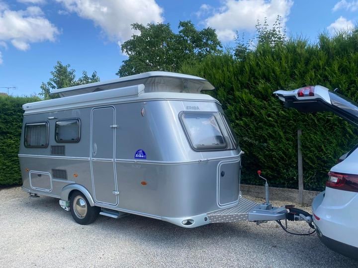

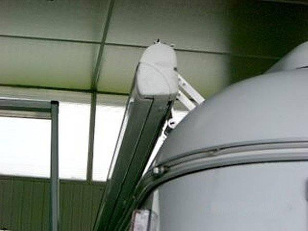

Tout dépend de ce que tu souhaites....
store gege4.JPG (54.7 Kio) Vu 4216 fois
Strore toit.jpg (92.27 Kio) Vu 4216 fois
Ou la fixation classique qui supprime la possibilité de glisser un jonc dans le profilé pour une solette/auvent.
Support store.jpeg (5.01 Kio) Vu 4216 fois
