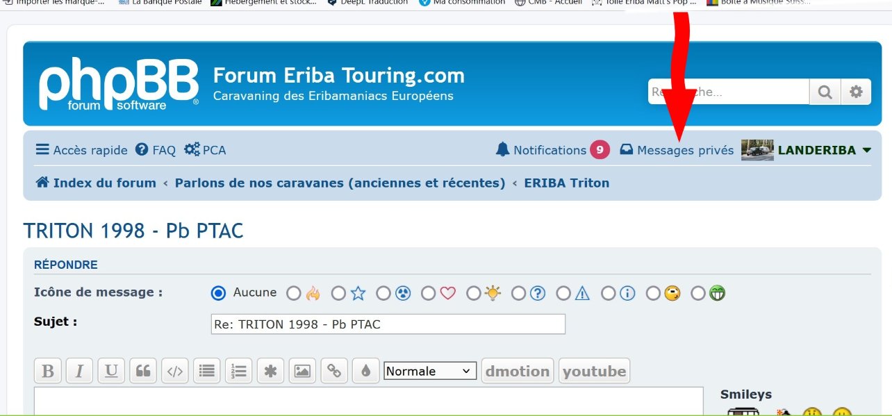

Quand tu écris:
Contact par MP ces membres.
Ca veut dire quoi ?
Merci d'avance à tous pour vos réponses.

MP = Messages privés en haut à droite de la page du forum, seul le destinataire peut le lire. Rédiger un message, mettre le pseudo du destinataire et envoyer.

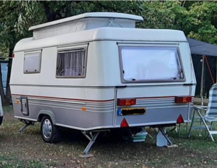

Est-ce-que la Triton dont il est question est celle que vous avez mise en photo sur votre profil ?
Si ce n’est pas le cas, pas de souci mais sinon, attention. : si c’est le cas, votre Triton n’est pas de 1998 , celles de cette époque avaient déjà un coffre avant intégré ...

Re: TRITON 1998 - Pb PTAC
Bien vu Lavandine !!
Effectivement coffre intégré à cette époque, et bandes jaunes, voir :
http://www.forumeribatouring.com/viewtopic.php?t=2457
En 1996 on était avec bandes violettes et coffre extérieur, les bandes rouges, plus anciennes vont jusqu'en 94 ou 95.
Elle a dû être immatriculée qu'en 1998 !
S'il nous met une photo de la plaque proche de la porte avec le N° de série, on saura de quelle année elle est exactement.

Vu sa provenance, c'est un proto !
Je vais essayer demain de mettre les photos en direct, ce n'est pas gagné..

Comme ça on voit mieux du 1er coup !! JP

J'ai déjà vu passer ce prototype ; le projet avait été refusé par Hymer.
Par contre c'est étonnant ce problème de poids, déjà qu'il y avait une charge utile ridicule à la base.

Ah ben oui, on voit vraiment mieux. Donc il y a bien un déflecteur intégré. Je n'avais jamais vu ça avant. Est ce que l'on sait pourquoi ça a été refusé ?
